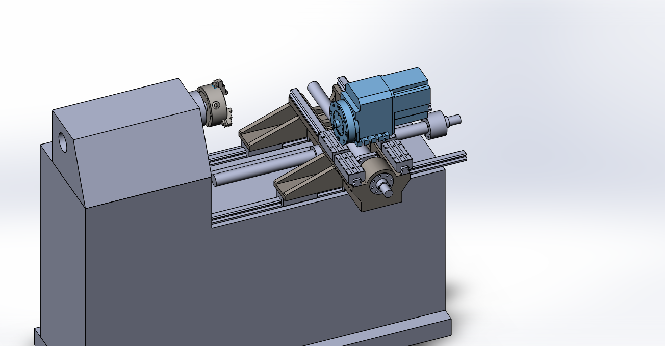

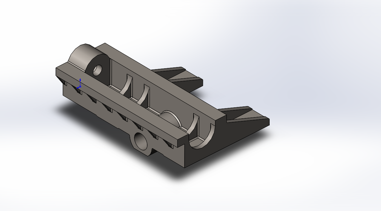

Продолжаю заниматься фигнёй :hehehe:
Немного порисовал. Получилась вот такая поперечка. Закинул местным литейщикам чертежи. Посмотрим что ответят. Хочется отлить, но если загнут с ценами, то буду варить из плит и отжигать.
Если срастется с литьем, то все остальные детали тоже отолью. Вес поперечки 85 кг после обработки

mikehv, john1987887 литейкой занимается, если чо - попробуй к нему обратиться..

Dimka писал(а):mikehv, john1987887 литейкой занимается, если чо - попробуй к нему обратиться..
Далеко получается. Буду на месте искать. Хотя вряд ли чего получится. По выжигаемым моделям местные не делают, а в землю оснастка сильно дорого выходит. За модельную оснастку запросили 74 т.р. за саму отливку 22. Космос короче. Буду скорее всего варить и отжигать. Печку вроде нашел.

mikehv писал(а):Далеко получается.
Дык, разве расстояние в чём-то помеха? Доставка такого веса транспортной обойдётся тыщи в 3, не более.. Если договоришься, что модель из пенопласта сам сделаешь, то вообще недорого выйти должно. Если не изменяет склероз, то максимальный габарит, который в печку влезает - 400 мм.
mikehv писал(а):За модельную оснастку запросили 74 т.р.
Если я правильно помню порядок цен, то примерно столько, а то и меньше, Дрюня отдал за целую станину своего "Феникса" :) .
Re: Модернизация ТПК-125
mikehv писал(а):По выжигаемым моделям местные не делают, а в землю оснастка сильно дорого выходит.
Что за земля? Мож используют ХТС? Тогда можно заформировать прям с пенопластом и залить.
Сам сделай. Мы щас на литейные заводы делаем оснастку по их чертежам.

aftaev писал(а):Что за земля? Мож используют ХТС? Тогда можно заформировать прям с пенопластом и залить.
ХТС в том числе используют. Но в пенопласт отказываются лить.
aftaev писал(а):Сам сделай. Мы щас на литейные заводы делаем оснастку по их чертежам.
Надо попробовать обговорить это дело. Отливка то простая по сути. Стенки 20 мм толщиной.

Нашел литейку в 30 км от Иваново. Сказали выльют по пенопластовой модели за 150 р/кг.

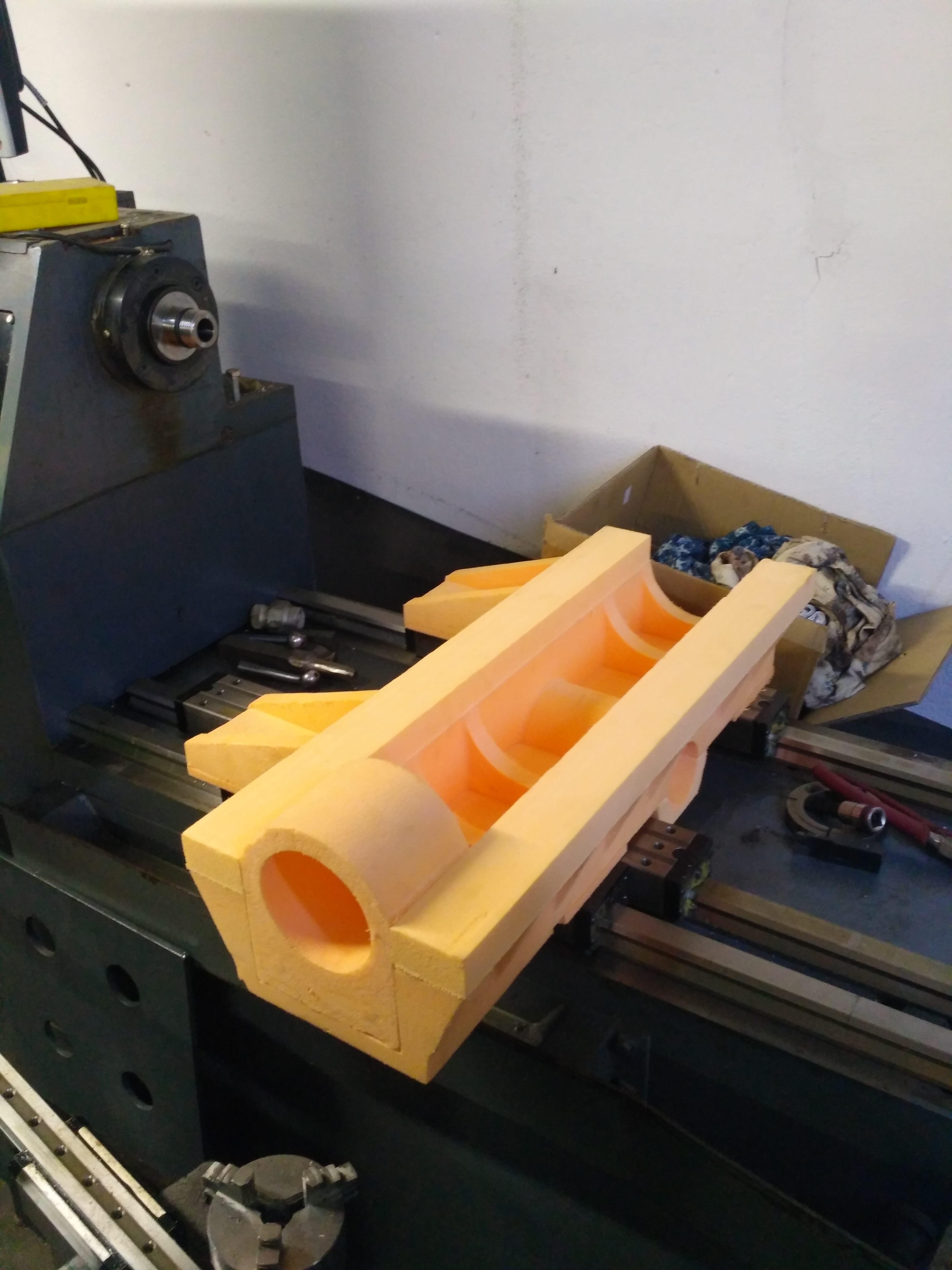

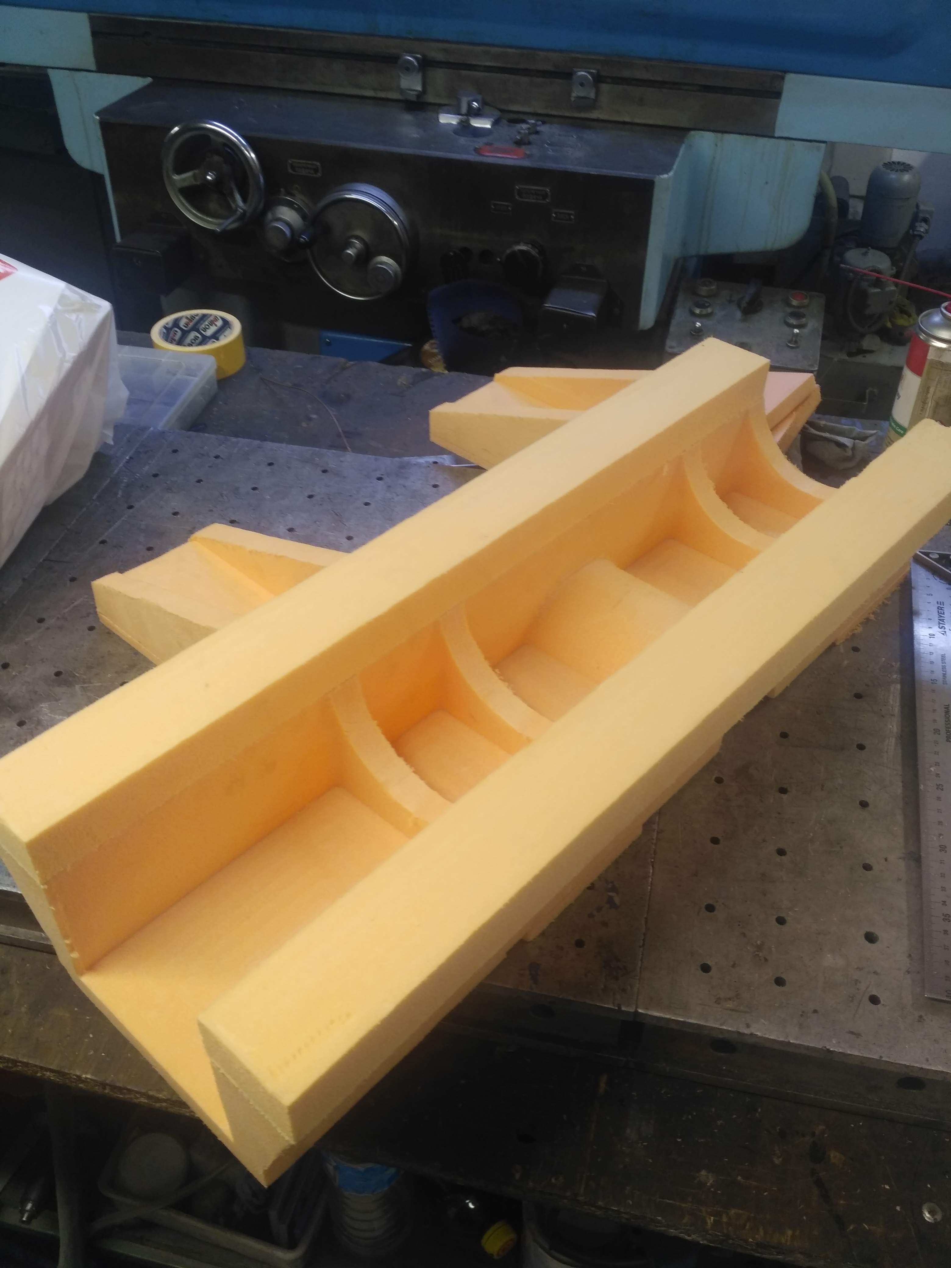

Делаю пенопластовые модели. На неделе отвезу литейщикам

Осталось заклеить швы бумажкой и можно отдавать в литьё.
Небольшая примерка к станку. Вроде все нормально сходится. Длина рельс по Х 640мм, ход будет 300 мм.
Вообще в целях стоит обработка алюминия до 200 мм диаметром. Как то на шпиндель смотрю без особого доверия. Уже есть мысли о замене его на китайский, типа как в этой теме http://www.cnc-club.ru/forum/viewtopic. ... 20#p511153
Но думаю попробовать для начала родной. В начальной конфигурации он меня вполне устраивал, правда максимум точил на нем 100 мм диаметр.

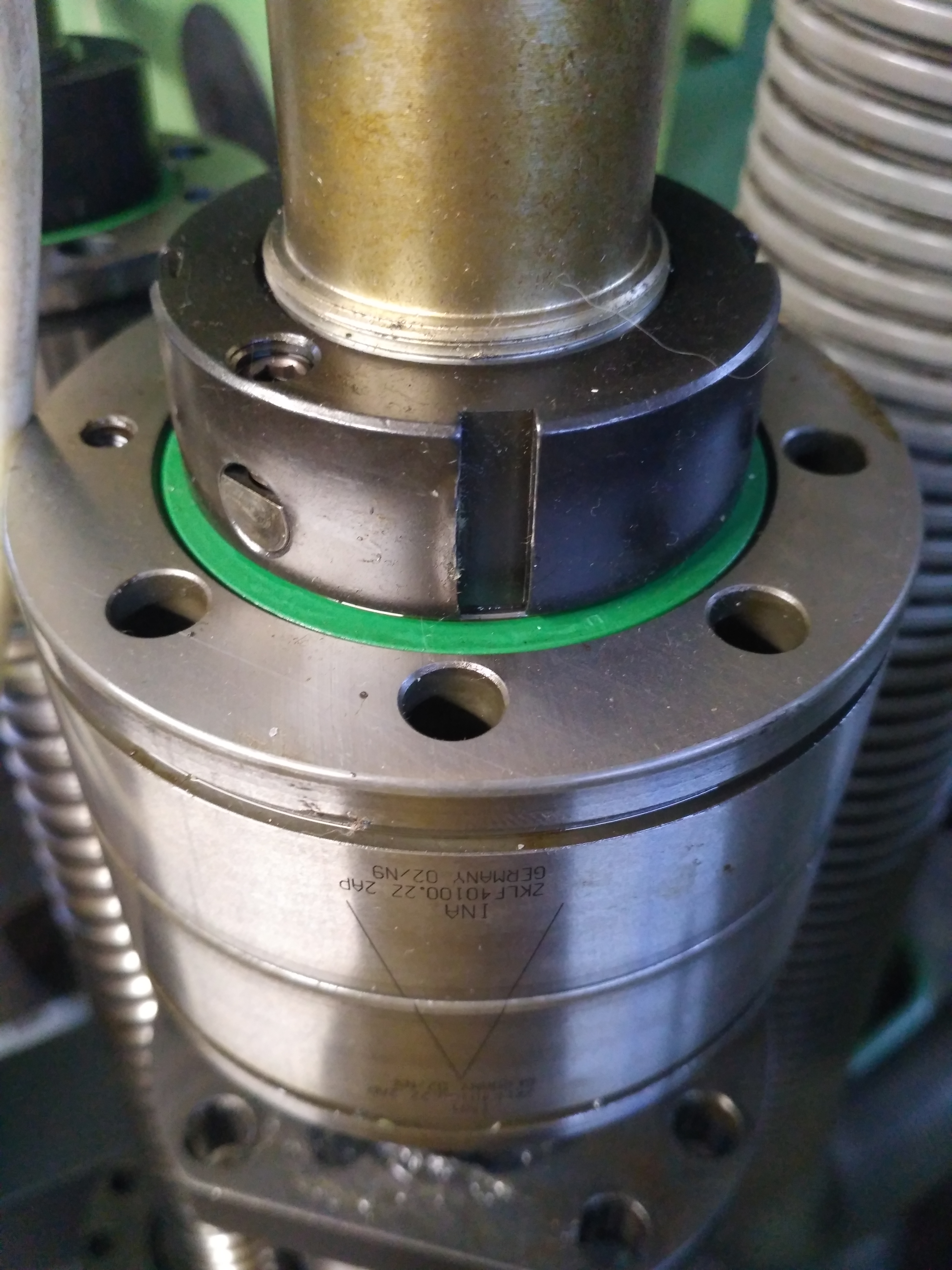

Не до конца понимаю как крепить опору винта. Насколько я понял,она ставится просто в стакан и через крышку стягивается болтами. Кто нибудь сталкивался с такими вещами на пром станках?
Опора (5925 просмотров) <a class='original' href='./download/file.php?id=164324&mode=view' target=_blank>Загрузить оригинал (3.57 МБ)</a>
Опора
да, вполне нормальное решение. чем смущает ??

Hanter писал(а):чем смущает ??
Никогда не видел таких подшипников просто
Спрашиваю для самоуспокоения :)
там дохрена вариантов. наши делали на тройке - два упорных+радиалка между ними... буржуины - могут быть как тут - дуплексированые. может быть один трехрядный... могут быть вообще три радиально-упорных причем в одну сторону собранных.. а на другом конце в противоположную... от конкретной железяки и ее применения зависит. Ты кстати глянь внимательно - эта опора может быть прод проточную смазку/охлаждение заточена...

Всё консистентной смазкой набито. И гайка и каретки на рельсах тоже. Только вот на опорах не вижу отверстий под смазку. Есть три отверстия, заглушенных установочными винтами М5. Может через них мажется. На втором конце обычный радиальный подшипник, так что получается она во всех направлениях фиксирует.
Железо со станка Hermle модель не знаю.

На фадале винты по такой же схеме крепятся

нашел по маркировке цену подшипника https://www.motionindustries.com/produc ... u=01543835
По описаниям отверстия заглушенные как раз для смазки. Выведу тавотницы.
а надо ? там смазка может быть заложена на весь срок службы. Хотя с другой стороны лишним не будет...
