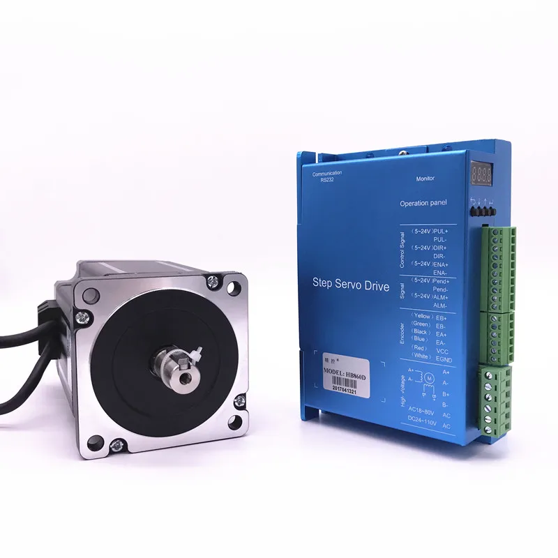

Всем доброго времени суток.
Прошу помощи.
Есть комплект: 86HB250-118B + HB860D
Драйвер с дисплеем и возможностью программирования.
Занимаюсь конструированием не стандартного станка, необходимо иметь возможность менять скорость вращения вала прямо из драйвера (с помощью встроенного дисплея и кнопок).
При подаче сигнала 24 вольта на PUL+ и PUL- драйвер отлично реагировал и двигатель вращался против часовой стрелки как это и нужно было.
При этом разъемы DIR и ENA я никак не задействовал (они были пустые) т.к. не было необходимости.
Но вдруг при подаче сигнала 24 вольта на PUL+ и PUL- драйвер перестал реагировать вообще! (двигатель не запускается)
При всем при этом если подавать сигнал на DIR+ и DIR- он отлично реагирует, но двигается уже по часовой стрелке.( PUL+ и PUL- при этом не задействованы)
Подскажите пожалуйста с чем может быть связан подобный сбой?
П.С. Мне нужно вращение против часовой стрелки. И я понимаю что скорее всего можно просто теперь подавать сигнал на DIR+ и DIR-, и при этом поменять фазы местами, и по идее он должен будет двигаться против часовой стрелки.
Но это какое то кривое и не правильное решение. Хотелось бы как прежде управлять нормально подавая сигнал на PUL+ и PUL-.

из серии Хозяйке на заметку - как правило на входы PUL и DIR подавать напрямую 24В низзя, можно входную оптопару спалить, подробнее в мануале на драйвер все описано......

niksooon писал(а):из серии Хозяйке на заметку - как правило на входы PUL и DIR подавать напрямую 24В низзя, можно входную оптопару спалить, подробнее в мануале на драйвер все описано......
На драйвер написано: диапазон 5-24V.
Возможно 24,5V подавалось, но не более.
А почему нельзя? Как теперь можно эту проблему решить, подскажите пожалуйста.

NikkiRUS писал(а):На драйвер написано: диапазон 5-24V.
Беру свои слова обратно,только разглядел на фото что допустимо 24в..... мануал от драйвера на обозрение опубликуйте в теме ,будет проще разобраться ......

NikkiRUS писал(а):Сколько же оптимальнее всего подавать на PUL+ PUL- и DIR+ DIR-, что бы не спалить оптопару?
И если я ее все так и спалил, как проверить?
Возможно ли ее заменить на новую?
Без напряжения на выходе оптопары должен быть высокий уровень (5в или 3.3в). Подаешь 24в на вход разъема, смотришь на выходе оптопары, должен быть ~0.
Значит оптопара исправна. Если нет, покупаешь новую с такой маркировкой, перепаиваешь.. Заодно проверяешь, доходит ли 24в через резистор на вход оптопары, если дошло, на входе должно быть ~1в. Без 24В должен быть 0в.
Зы - работать на пределах входных напряжений (5 или 24в) не здорово, лучше использовать 10-12В
Реакция на сигнале Dir говорит что драйвер перешел из сигналов Step-Dir в CW/CCW. В описании драйвера ничего подобно нет. Это настораживает

Mamont писал(а):Реакция на сигнале Dir говорит что драйвер перешел из сигналов Step-Dir в CW/CCW. В описании драйвера ничего подобно нет. Это настораживает
Это удивительно но ДА! В настройках драйвера поменял параметр: PN002 Motor running direction selection 0 or 1 Setting of motor CW or CCW
С 0 на 1, и после перезагрузки драйвера, вал двигателя стал крутиться в другую сторону! теперь все крутится как надо против часовой стрелки! Но на PUL так и не реагирует.
В итоге имеем снова работающий драйвер, но имеем непонимание:
Почему перестал реагировать на сигналы PUL?
Почему драйвер сам решил перейти в режим CW / CCW, и управляться только через DIR?
Чем чревато дальнейшее такое-же взаимодействие контроллера и драйвера?

NikkiRUS писал(а): Почему перестал реагировать на сигналы PUL?
Проверь оптопару.
СW-CCW - пульсации на PUL вращается в одну сторону, пульсации DIR - в другую
Smlua писал(а): PUL - это импульсы - просто 5-24в подавать на них бесполезно, нужен ШИМ сигнал
правильно, это для работы. А для проверки оптопары без осцилографа можно подавать статичный сигнал
