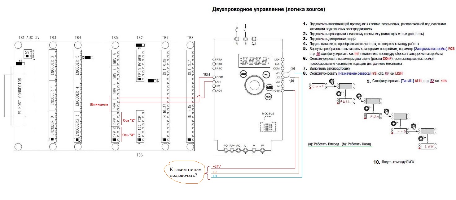

Дальше, хочу разобраться с подключением частотного преобразователя Altivar 12 к плате mesa 7I77.
Ткните, пожалуйста, носом меня куда заводить цепь управления от частотника в месу и как сконфигурировать настройки шпинделя в LinuxCNC.

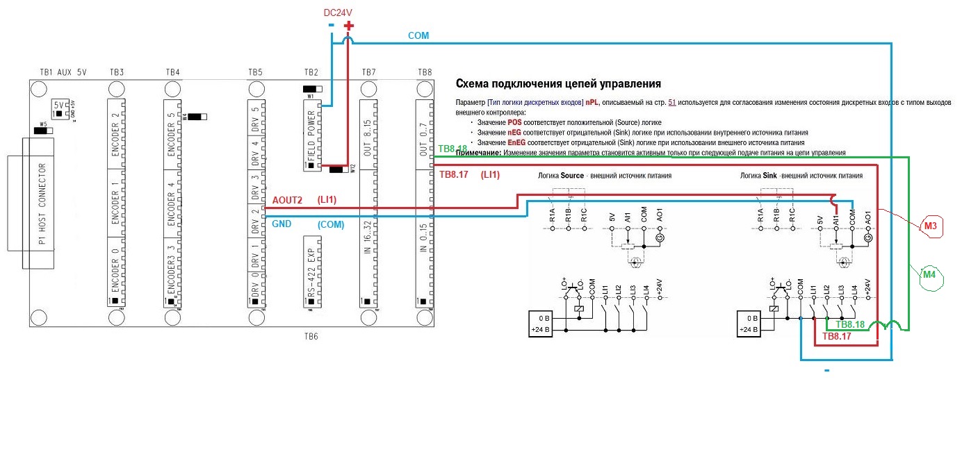

Подключил вот по такой схеме:
Подключение ЧП Altivar ATV12 к плате mesa 7I77 2.jpg (6998 просмотров) <a class='original' href='./download/file.php?id=148437&mode=view' target=_blank>Загрузить оригинал (176.82 КБ)</a>
вроде правильная схема а не работает!
Меняю полюса т.е. на клеммы COM частотника подаю "+" - работает, все бы ни чего но при обратной полярности я не могу организовать подключения реверса (вперед М3, назад М4).
Как быть не знаю, может в частотнике полярность в параметрах меняется в месе уж по другому же не подключить?

Mehobr писал(а):Подключил вот по такой схеме:
Управление шпинделя надо взят с DRV5 а не с DRV2

dinkata писал(а):Управление шпинделя надо взят с DRV5 а не с DRV2
Хорошо, переключу на DRV5. А с включением вопрос остался.

dinkata,
Получается кроме управления +10В, я правильно нарисовал схему?
Только нужно параметры частотника посмотреть.

Mehobr писал(а):Только нужно параметры частотника посмотреть.
не работал с такой частотник , но обьйчно кроме задание за скорост надо
назначит входьй для направление (М3 и М4 ) и если ваш частотник
имеет управление только 0...+10 V , тогда и в PncConfig надо указат управление
0..+10 V а нет -10 ..0...+10 V и ини будет примерно так :

Ни чего пока не получается. Запускаю linuxcnc, включаю вращение шпинделя, вращение не происходит.
Питание 24В на клеммы включения частотника приходит, а вот к управлению +10В если поменять настройки ini как выше написано то питание пропадает (если оставить OUTPUT_MIN_LIMIT = -1500 то напряжение меняется, вперед +10В, назад -10В).
Все же если на клемму LI1 частотника подключить GND, а на клемму COM +24В то частотник включается. Как сделать чтоб по нормальной схеме включался?

Re: Подключение сервоприводов и ЧП к плате Mesa 7I77
Сообщение dinkata »
Mehobr писал(а):Все же если на клемму LI1 частотника подключить GND, а на клемму COM +24В то частотник включается.
тогда Параметр nPL = ?????? должно бьйт POS
Настройте сначале частотник вне Linuxcnc по етой схеме :
atvPos.jpg (6900 просмотров) <a class='original' href='./download/file.php?id=148475&mode=view' target=_blank>Загрузить оригинал (30.67 КБ)</a>
а потом подвключите АI1 и СОМ к DRV5 соответно AOUT и GND.
LI1 и LI2 к 7i77 соответно к OUT 0 OUT1 а в .....hal надо бьйт связ примерно так :

Заработало :good:
Вначале не получалось поменять параметры частотника из за того что я не выключал питание частотника после изменения параметров. А тут изменил параметры, выключил частотник, подождал 15сек., включил снова, все заработало.

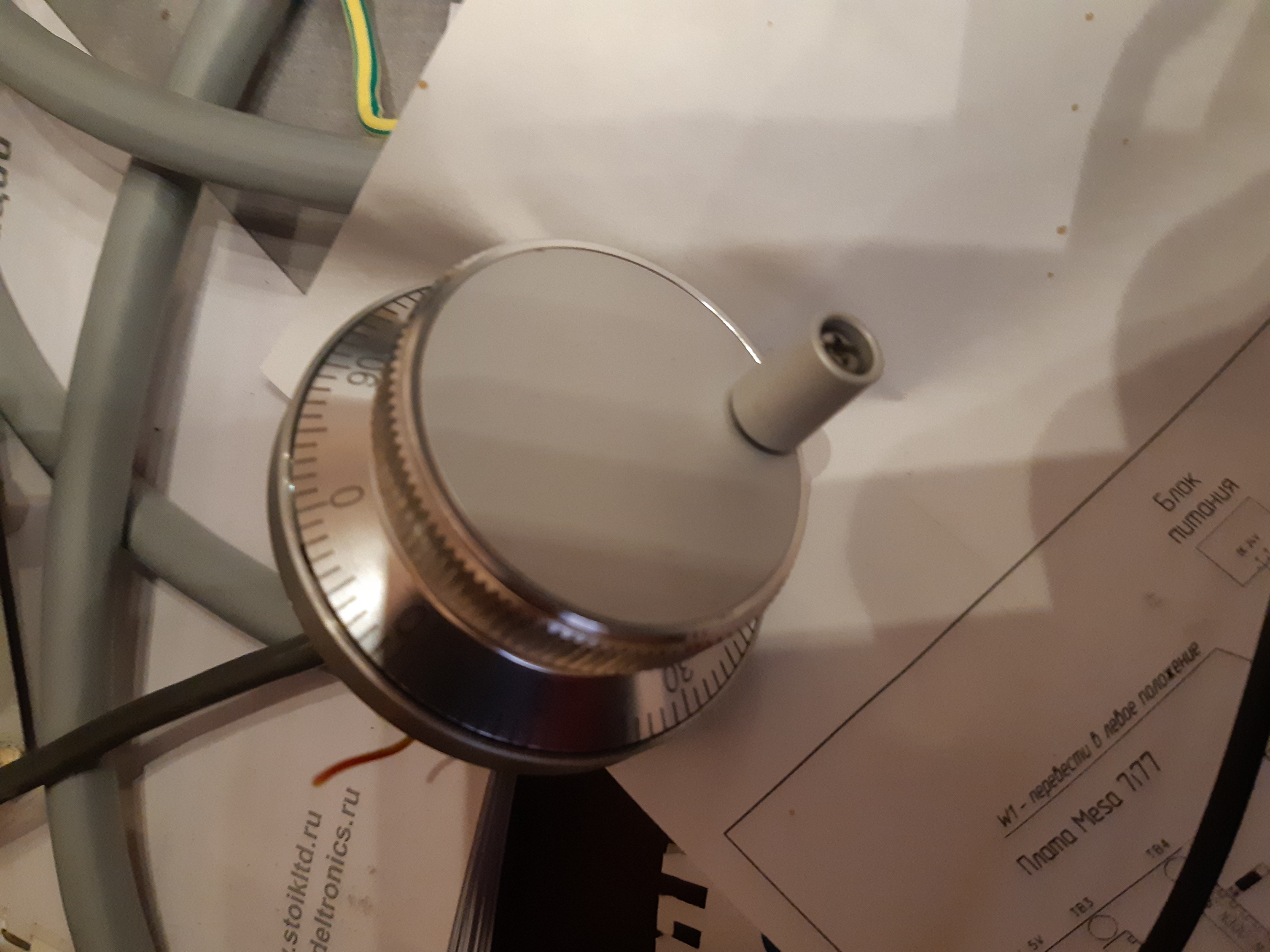

Продолжаю подключать различные элементы к плате Mesa 7i77.
И вот, подключил маховик MPG по схеме указанной на фото, в настройках Pncconf Wizard / I/O Connector 3 / num 3 указал "X Hand Wheel" а в num 4 указал "Z Hand Wheel". Реакции никакой нет, кручу маховик оси не двигаются. Что сделал не так?
20190602_213021.jpg (5859 просмотров) <a class='original' href='./download/file.php?id=163844&mode=view' target=_blank>Загрузить оригинал (2.11 МБ)</a>
15595017325622296327173923361004.jpg (5859 просмотров) <a class='original' href='./download/file.php?id=163845&mode=view' target=_blank>Загрузить оригинал (3.62 МБ)</a>

Не написал что для каждой оси свой маховик. И хочу сделать так чтобы в ручном режиме управление станком было как на обычном универсальном токарном станке. Для этого так же подключаю джойстик с фиксацией.
Re: Подключение различных компонентов к плате Mesa 7I77
Подключено правильно. Надо смотреть чего там сделал Pncconf...
