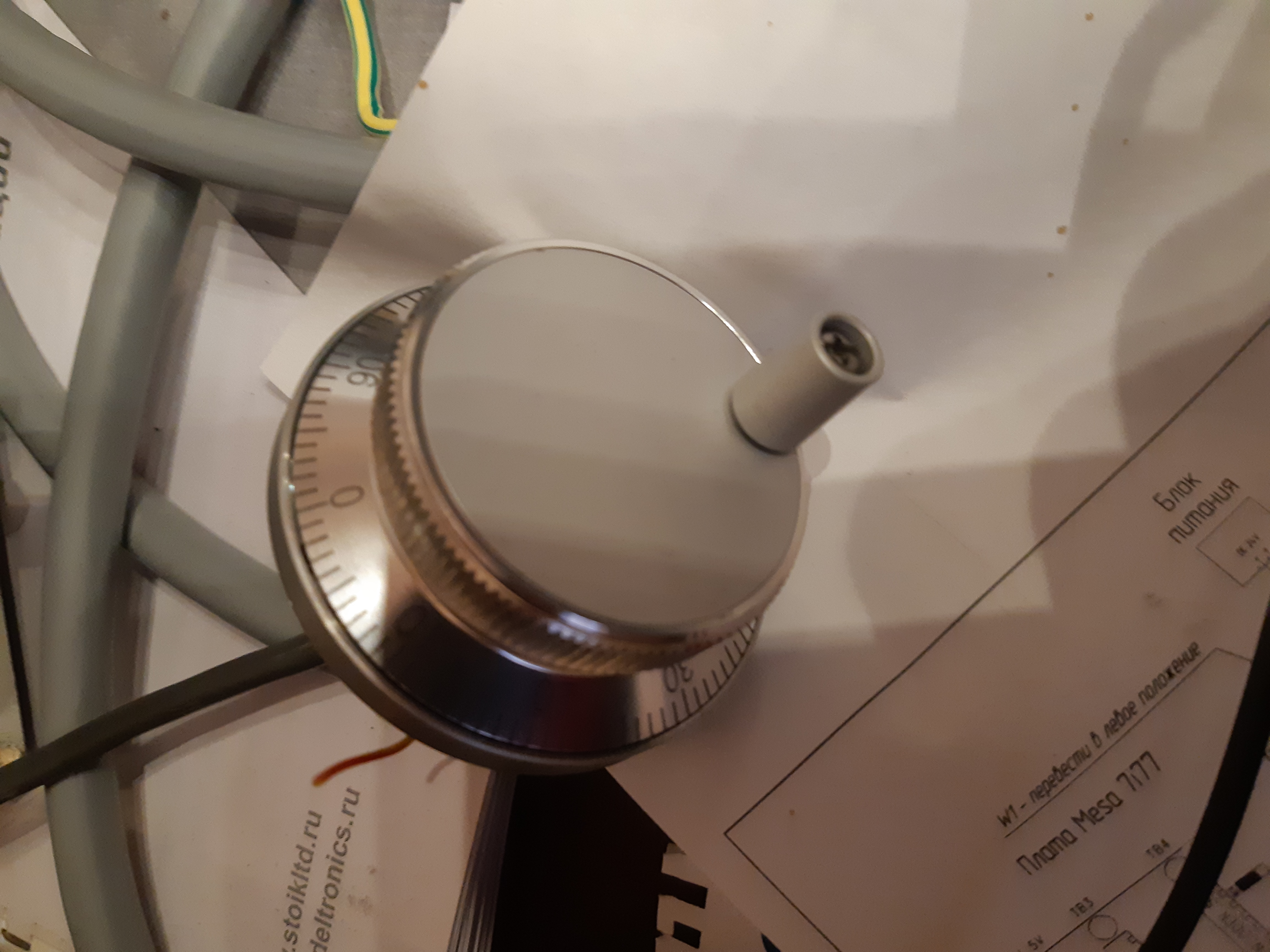

Продолжаю подключать различные элементы к плате Mesa 7i77.
И вот, подключил маховик MPG по схеме указанной на фото, в настройках Pncconf Wizard / I/O Connector 3 / num 3 указал "X Hand Wheel" а в num 4 указал "Z Hand Wheel". Реакции никакой нет, кручу маховик оси не двигаются. Что сделал не так?
20190602_213021.jpg (5858 просмотров) <a class='original' href='./download/file.php?id=163844&mode=view' target=_blank>Загрузить оригинал (2.11 МБ)</a>
15595017325622296327173923361004.jpg (5858 просмотров) <a class='original' href='./download/file.php?id=163845&mode=view' target=_blank>Загрузить оригинал (3.62 МБ)</a>

Не написал что для каждой оси свой маховик. И хочу сделать так чтобы в ручном режиме управление станком было как на обычном универсальном токарном станке. Для этого так же подключаю джойстик с фиксацией.
Re: Подключение различных компонентов к плате Mesa 7I77
Подключено правильно. Надо смотреть чего там сделал Pncconf...
Вроде pncconf умеет подключать только один MPG ко всем осям - там вроде где-то соотв. галочка была.
Тут уже обозначены сигналы *-jog-count, нужно как минимум подключить их к соотв. axis.N.jog−counts, ну и возможно ещё какие-то сопутствующие сигналы...
