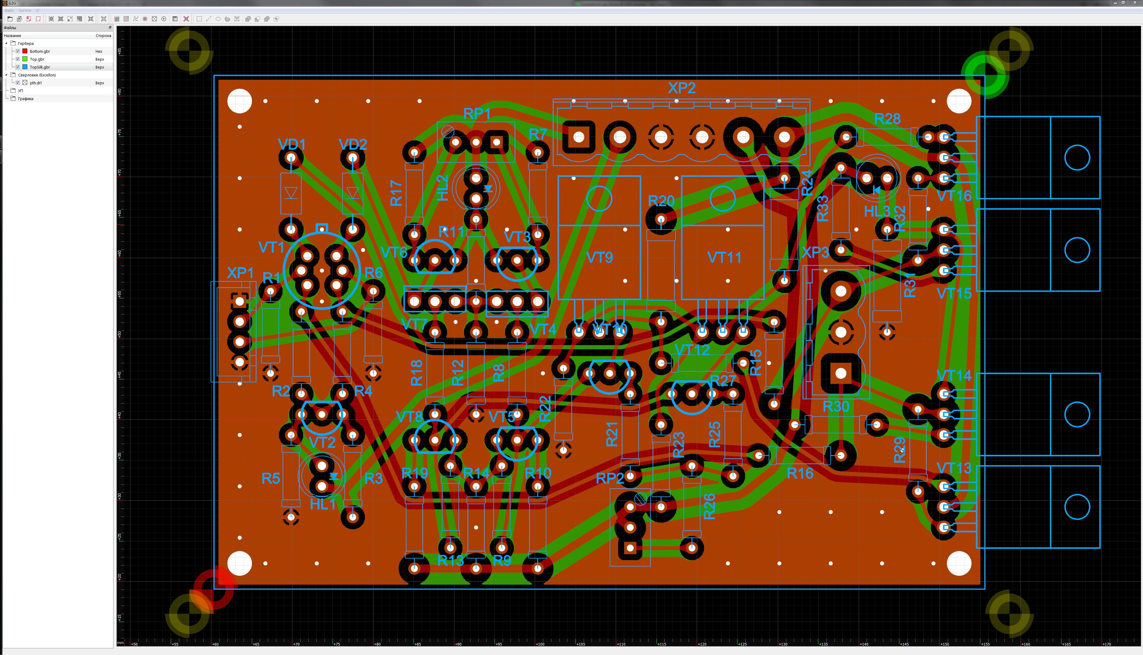

С отверстием в нуле баг исправил и пару других.
В Вашем случае я сделал бы вот так.
Инвертировал бы стороны, так как низ уже отзеркален, и работал бы как обычно.
Снимок.PNG (3904 просмотра) <a class='original' href='./download/file.php?id=163697&mode=view' target=_blank>Загрузить оригинал (264.49 КБ)</a>

С импортом сверловки отверстий разобрался. Там нужно нажать сзади и становится, как должно быть. (не смертельно)
Что-то изменилось в этом плане? Или идет речь о "нулевой" координате - типа там тоже делается отверстие?
Заново скачать архив и пользоваться им?
X-Ray писал(а):В Вашем случае сделал бы вот так.
Что вы имеете ввиду?
Я только разбираюсь с интерфейсом и до этого мне далеко. (даже понятия путаю)
Почему у вас обрезка смещено получается?
Ну и благодарю, что вы проделали такую колоссальную работу с этой программой. Для меня "тёмный лес" программирование и написание программ.

xenon-alien писал(а):типа там тоже делается отверстие?
Делало. Но в вашем файле его действительно нет. Это была ошибка.
xenon-alien писал(а):Это явление может повторятся?
Да если отображаема область по одной из сторон больше 2х метров. Я думаю как это исправить или обойти.
xenon-alien писал(а):Заново скачать архив и пользоваться им?
Нет только экзешник.
xenon-alien писал(а):Почему у вас обрезка смещено получается?
При сохранении она повернётся на правильную сторону, но прежде чем фрезеровать, я бы её обкатал по крайним точкам и посмотрел где в итоге будет фреза. Я надеюсь что новый алгоритм правильно отзеркалит. Главное чтобы маркеры штифтов для всех слоёв были посчитаны.

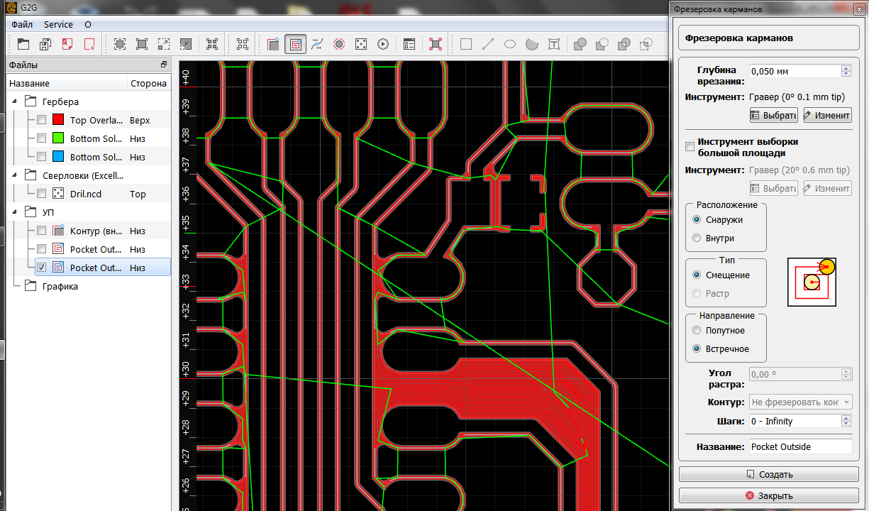

На сколько я понимаю, то зеркалить гербер при экспорте не нужно, а то что-то не так... (Х-)
А то она выглядит, как плата будет в реале смотреться. Компоненты должны монтироваться на данном виде сверху.
Т.е должно выглядеть, как в G2G для гравировки.
И так понимаю, что он не учитывает заданные направления векторов. И не получу такую плату, как развел, а будет иная.
На ногах микросхемы некоторые дорожки тоненькие, как должны быть, а некоторые толстые и земля не термоизолирована.
И в мете с гравировкой не учитывается термоизоляция в других местах. По идее нужно другой командой делать...
Получается, что из списка нужно выискивать площадки под термоизоляцию?
Когда они уже и так определены при разводке в программе CAD...

Тут другая идея. @X-Ray реализовал алгоритм резки отличный от того, что вы нарисовали в IDE.
Вместо того чтобы строго следовать контуру дорожек идет оптимизация по длине реза, таким образом тонкие дороги могут отхватить соседнее неиспользуемое пространство чтобы превратить условные 2 реза в 1. Возможно с эстетической точки зрения выглядит не так красиво, но делается явно быстрее.
Из за того же алгоритма "съедаются" все термобарьеры, поэтому и добавлена функция их ручного добавления там где нужно.

xenon-alien писал(а): И не получу такую плату, как развел, а будет иная.
Ну тут возможны варианты, но они все длинные и избыточные в вашем случае.
Снимок1.PNG (3826 просмотров) <a class='original' href='./download/file.php?id=163719&mode=view' target=_blank>Загрузить оригинал (133.12 КБ)</a>
Снимок2.PNG (3826 просмотров) <a class='original' href='./download/file.php?id=163720&mode=view' target=_blank>Загрузить оригинал (169.36 КБ)</a>
Снимок3.PNG (3826 просмотров) <a class='original' href='./download/file.php?id=163721&mode=view' target=_blank>Загрузить оригинал (178.57 КБ)</a>
Снимок4.PNG (3826 просмотров) <a class='original' href='./download/file.php?id=163722&mode=view' target=_blank>Загрузить оригинал (183.95 КБ)</a>
И не забудьте маркеры со штифтами расставить, хотя бы автоматом (на панели есть кнопка с квадратом и красными точками по углам).

Догадался про оптимизацию и оно полезно, но в некоторых случаях может прорезать "общий" земляной контур и потом гадать "почему не работает?".
X-Ray писал(а):Ну тут возможны варианты, но они все длинные и избыточные в вашем случае.
Значит можно реализовать простым контуром, что бы выглядело, как развел. (выбирать оставшуюся медь мне не обязательно - не критично)

G2G_009_1.jpg (3727 просмотров) <a class='original' href='./download/file.php?id=163778&mode=view' target=_blank>Загрузить оригинал (544.3 КБ)</a>
Вот пример.
Верхнюю часть платы не смотрим, так как там проходит земля по меди, но случаи бывают разные и допустим там меди нету, или пришлось обрезать.
А внизу земля не прошла на правую часть платы.
Вот и ищи потом проблему, что почему плата не работает.
Это я для примера. (проще получается всё контуром гравировать, лично для меня)

xenon-alien писал(а):Вот пример.
Всё правильно. У вас медь с разрывом разведена. Алгоритм до упора, до края платы, среднюю линию строит между заливкой и дорожкой. Он исполняет то что нарисовано, ни какой отсебятины не создаёт. http://www.raymondhill.net/voronoi/rhill-voronoi.html
