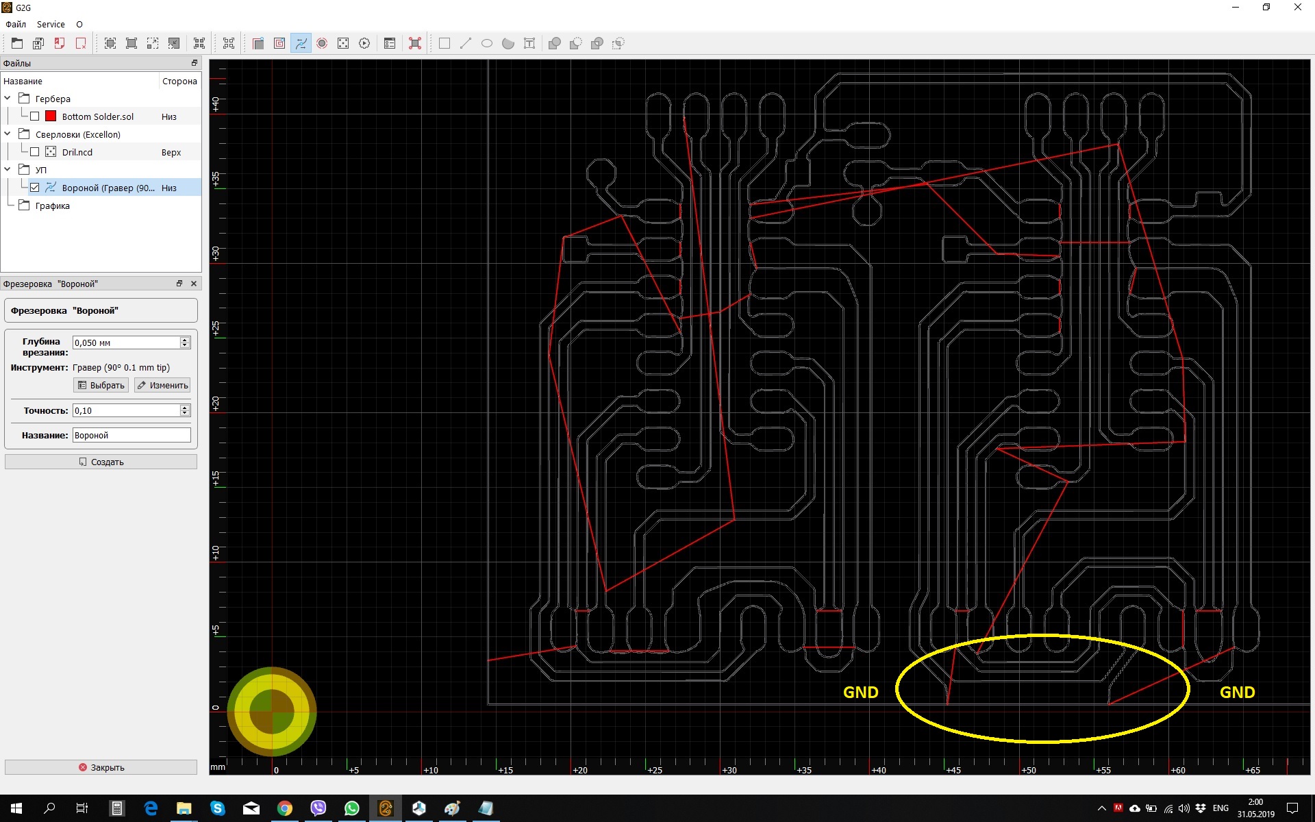

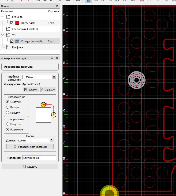

С отверстием в нуле баг исправил и пару других.
В Вашем случае я сделал бы вот так.
Инвертировал бы стороны, так как низ уже отзеркален, и работал бы как обычно.
Снимок.PNG (3636 просмотров) <a class='original' href='./download/file.php?id=163697&mode=view' target=_blank>Загрузить оригинал (264.49 КБ)</a>

X-Ray писал(а):В Вашем случае сделал бы вот так.
Что вы имеете ввиду?
Я только разбираюсь с интерфейсом и до этого мне далеко. (даже понятия путаю)
Почему у вас обрезка смещено получается?
Ну и благодарю, что вы проделали такую колоссальную работу с этой программой. Для меня "тёмный лес" программирование и написание программ.

xenon-alien писал(а):Почему у вас обрезка смещено получается?
При сохранении она повернётся на правильную сторону, но прежде чем фрезеровать, я бы её обкатал по крайним точкам и посмотрел где в итоге будет фреза. Я надеюсь что новый алгоритм правильно отзеркалит. Главное чтобы маркеры штифтов для всех слоёв были посчитаны.

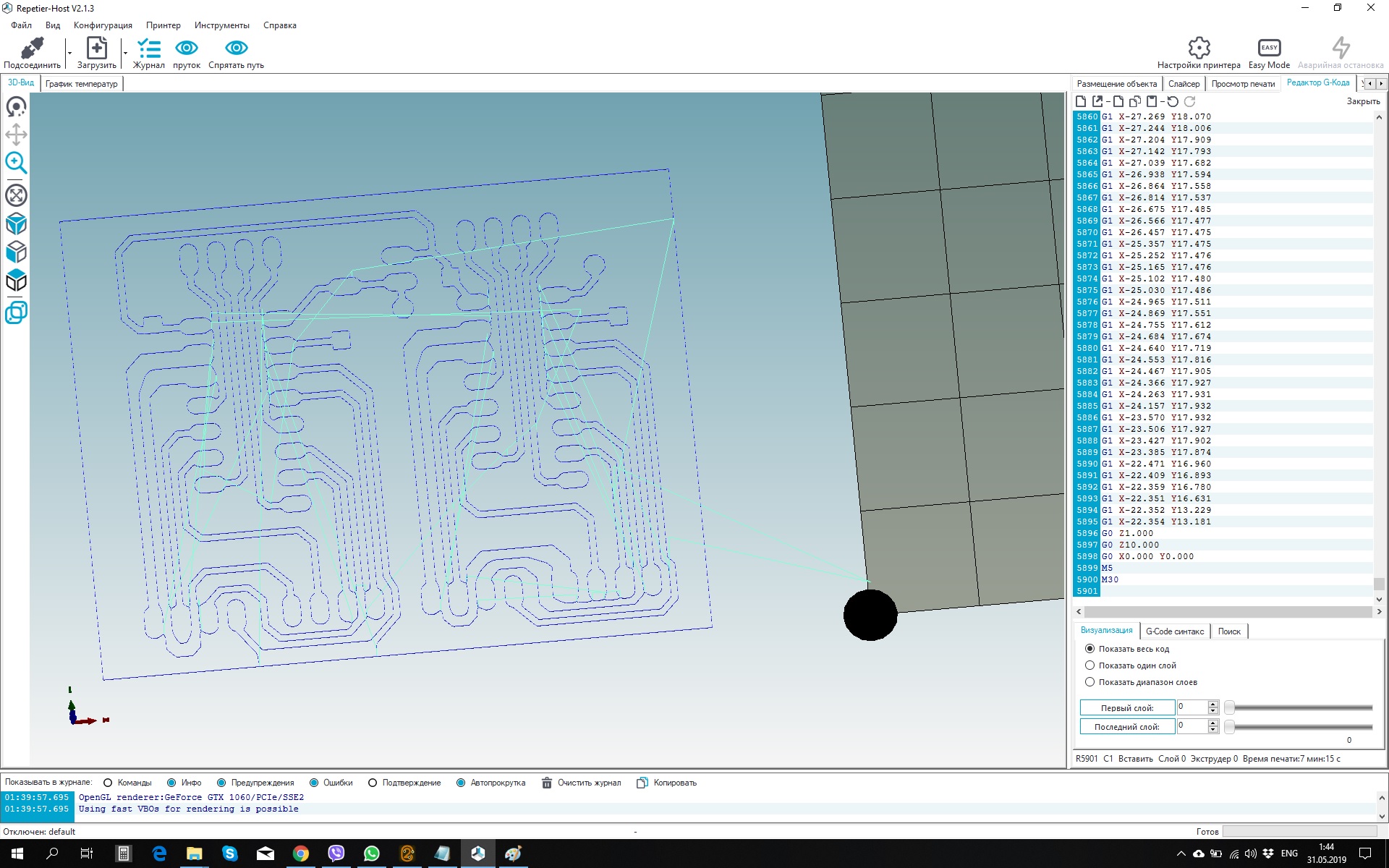

Я и под отверстие "центровку" гравером делаю на 0.05-0.1 мм глубину. За одно тогда и контур обрезки добавлю.
Попробую сгенерировать код под прошивку 3д принтера и отпишусь. (но то что вы показали - должно работать)

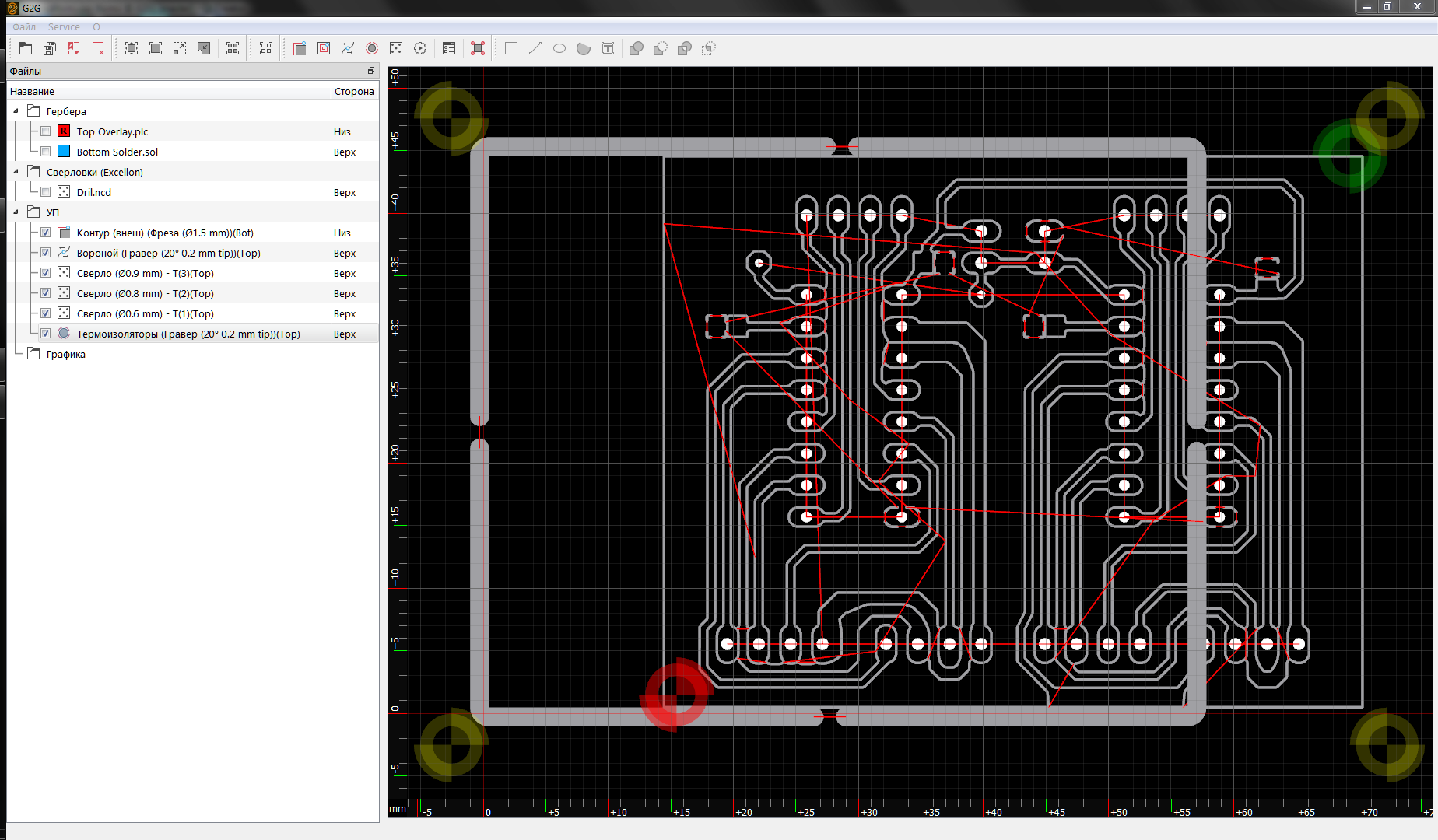

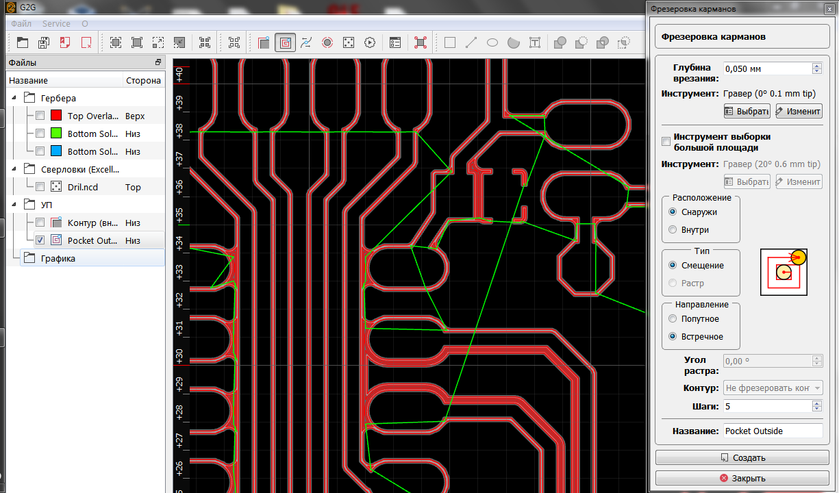

Re: Grber2GCode
G2G_008.jpg (3609 просмотров) <a class='original' href='./download/file.php?id=163701&mode=view' target=_blank>Загрузить оригинал (537.92 КБ)</a>
G2G_009.jpg (3609 просмотров) <a class='original' href='./download/file.php?id=163702&mode=view' target=_blank>Загрузить оригинал (536.02 КБ)</a>
G2G_010.jpg (3609 просмотров) <a class='original' href='./download/file.php?id=163703&mode=view' target=_blank>Загрузить оригинал (688.75 КБ)</a>

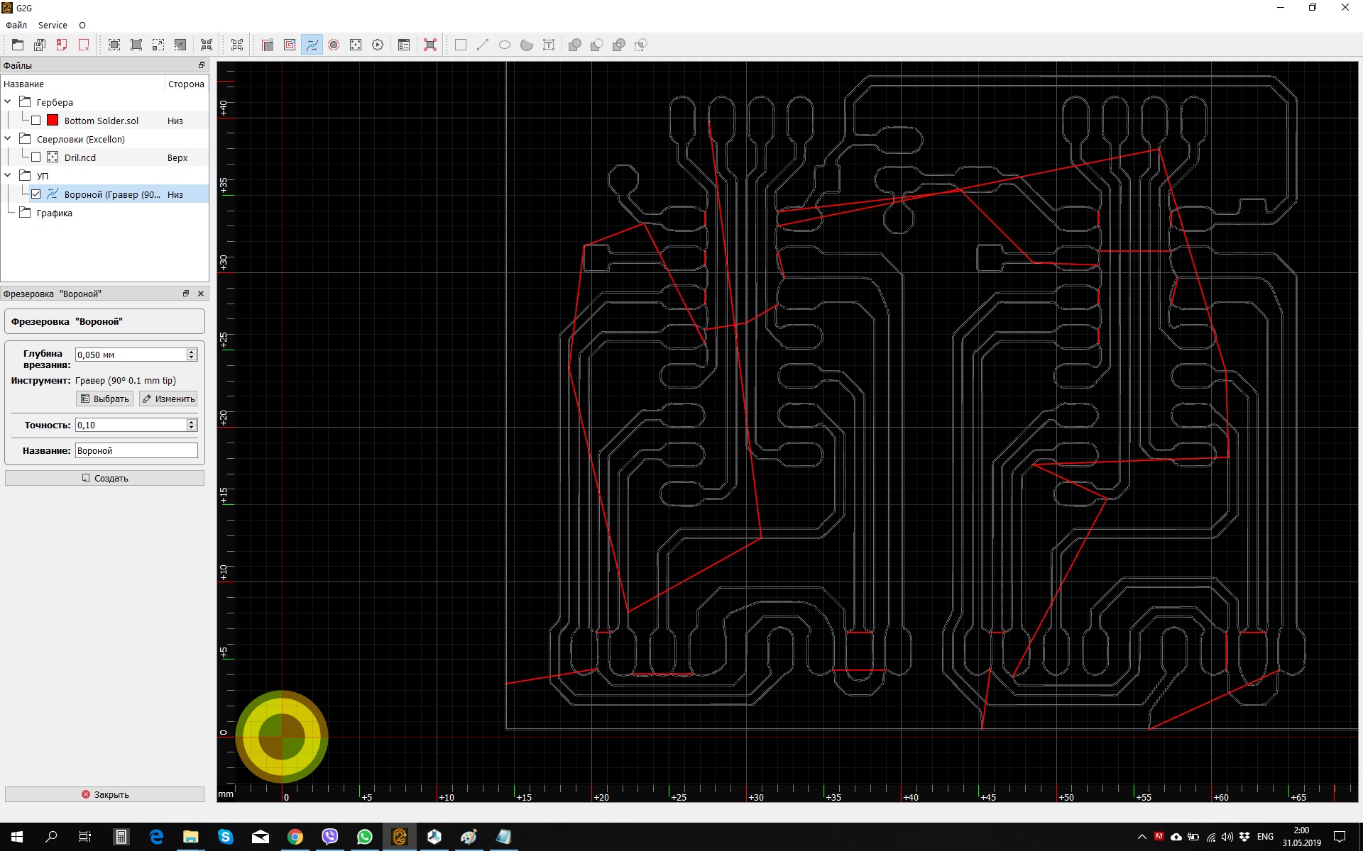

На сколько я понимаю, то зеркалить гербер при экспорте не нужно, а то что-то не так... (Х-)
А то она выглядит, как плата будет в реале смотреться. Компоненты должны монтироваться на данном виде сверху.
Т.е должно выглядеть, как в G2G для гравировки.
И так понимаю, что он не учитывает заданные направления векторов. И не получу такую плату, как развел, а будет иная.
На ногах микросхемы некоторые дорожки тоненькие, как должны быть, а некоторые толстые и земля не термоизолирована.
И в мете с гравировкой не учитывается термоизоляция в других местах. По идее нужно другой командой делать...
Получается, что из списка нужно выискивать площадки под термоизоляцию?
Когда они уже и так определены при разводке в программе CAD...

Тут другая идея. @X-Ray реализовал алгоритм резки отличный от того, что вы нарисовали в IDE.
Вместо того чтобы строго следовать контуру дорожек идет оптимизация по длине реза, таким образом тонкие дороги могут отхватить соседнее неиспользуемое пространство чтобы превратить условные 2 реза в 1. Возможно с эстетической точки зрения выглядит не так красиво, но делается явно быстрее.
Из за того же алгоритма "съедаются" все термобарьеры, поэтому и добавлена функция их ручного добавления там где нужно.

xenon-alien писал(а): И не получу такую плату, как развел, а будет иная.
Ну тут возможны варианты, но они все длинные и избыточные в вашем случае.
Снимок1.PNG (3558 просмотров) <a class='original' href='./download/file.php?id=163719&mode=view' target=_blank>Загрузить оригинал (133.12 КБ)</a>
Снимок2.PNG (3558 просмотров) <a class='original' href='./download/file.php?id=163720&mode=view' target=_blank>Загрузить оригинал (169.36 КБ)</a>
Снимок3.PNG (3558 просмотров) <a class='original' href='./download/file.php?id=163721&mode=view' target=_blank>Загрузить оригинал (178.57 КБ)</a>
Снимок4.PNG (3558 просмотров) <a class='original' href='./download/file.php?id=163722&mode=view' target=_blank>Загрузить оригинал (183.95 КБ)</a>

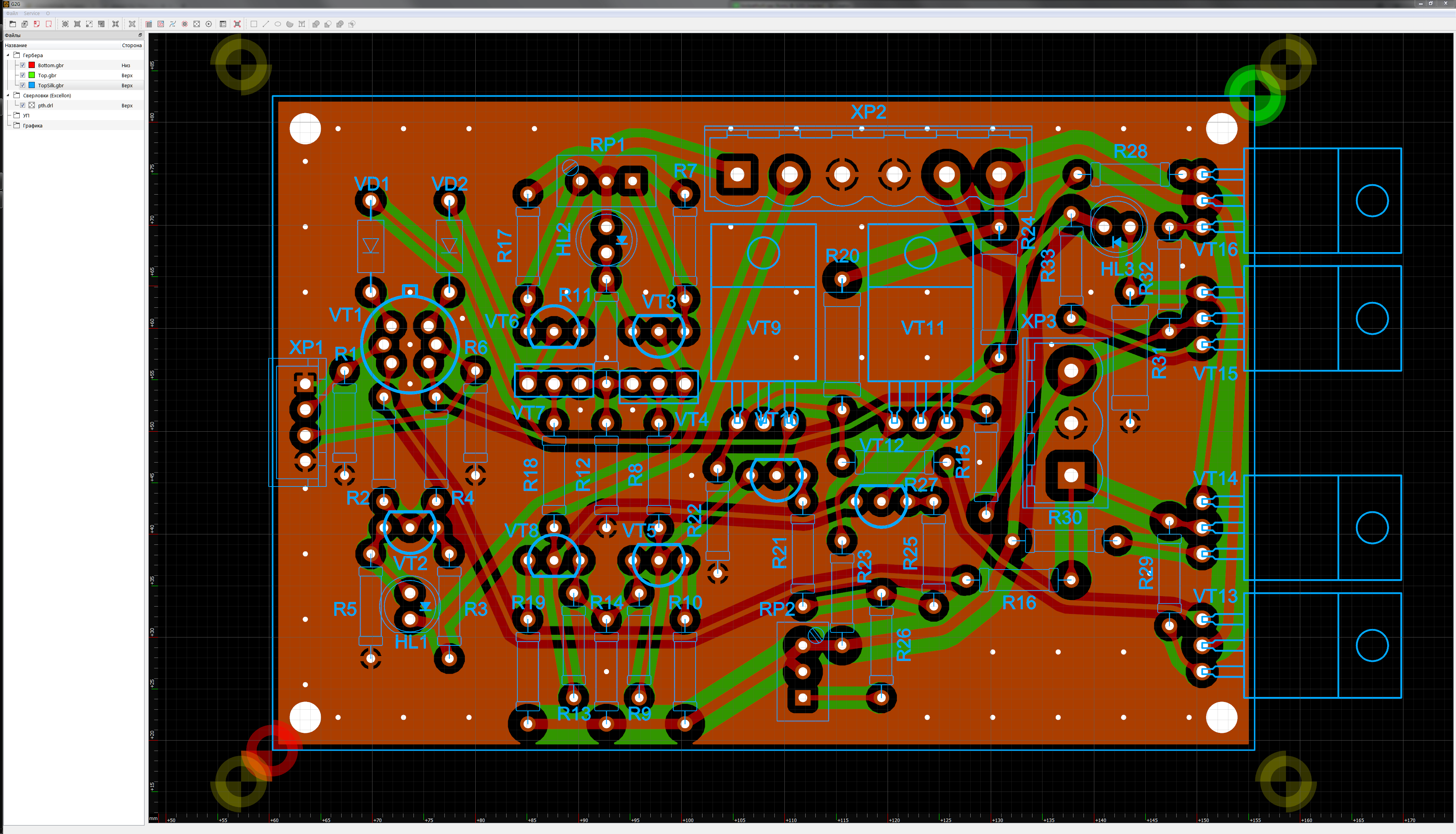

И не забудьте маркеры со штифтами расставить, хотя бы автоматом (на панели есть кнопка с квадратом и красными точками по углам).

Догадался про оптимизацию и оно полезно, но в некоторых случаях может прорезать "общий" земляной контур и потом гадать "почему не работает?".
X-Ray писал(а):Ну тут возможны варианты, но они все длинные и избыточные в вашем случае.
Значит можно реализовать простым контуром, что бы выглядело, как развел. (выбирать оставшуюся медь мне не обязательно - не критично)
X-Ray писал(а):И не забудьте маркеры со штифтами расставить, хотя бы автоматом (на панели есть кнопка с квадратом и красными точками по углам).
Это что бы УП выдавало корректно по положительным координатам?

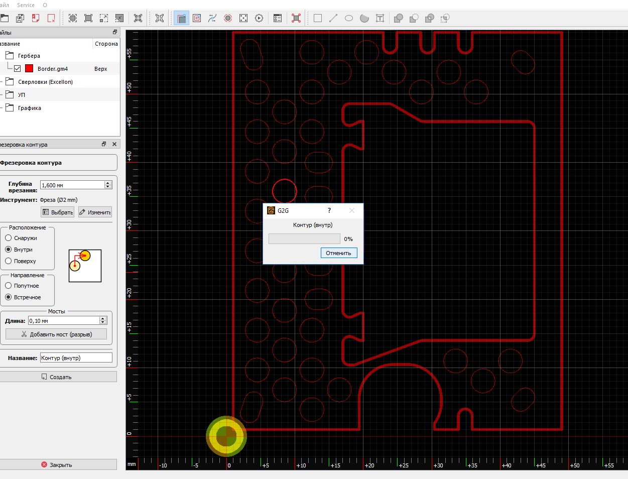

Добрый день.

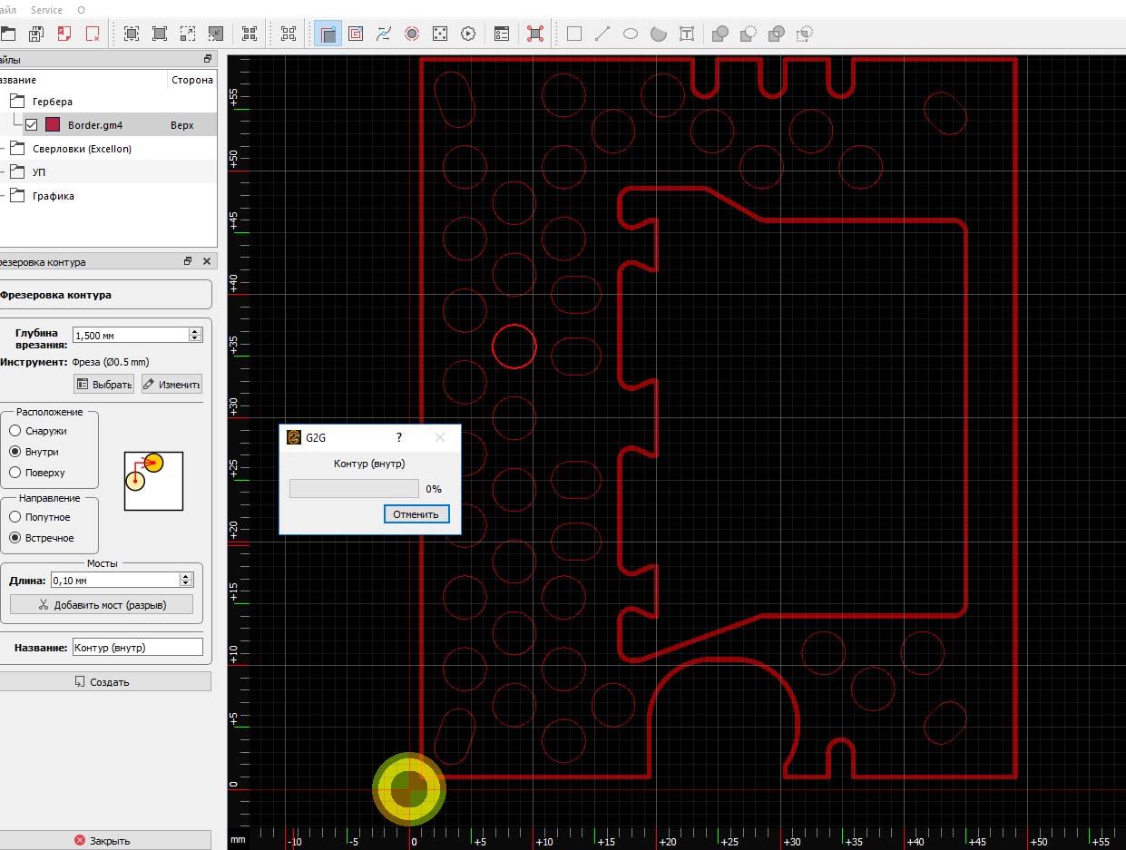

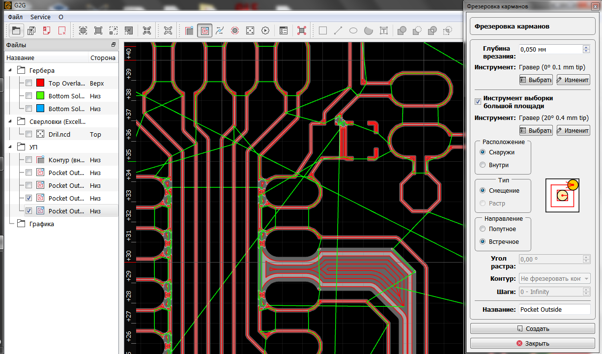

Скачал пакет, запустил, все здорово, но непонятный баг, что ли, ... при попытке создать траекторию внутри открывается окно с процентами выполнения и "висит" на нуле. Фрезы создал, различные варианты перепробовал. У самого Windiws10 x64 ... пробовал то же 32х а так же в виртуальной машине под Windows XP, так же. Если пытаюсь по контуру внешнюю траекторию сделать, то строит сразу две траектории - и внутреннюю и внешнюю. А сама программа по интерфейсу выглядит весьма приятно, хочется ей пользоваться.
BAG.jpg (3532 просмотра) <a class='original' href='./download/file.php?id=163740&mode=view' target=_blank>Загрузить оригинал (199.26 КБ)</a>

abc2000 писал(а):но непонятный баг, что ли,
Да он должен был сказать что не влезло. Я переписал некоторые вещи, видимо забыл здесь добавить.
Это я учел, тоже проверял. Пробовал фрезой 1.5мм и 0.5мм, само отверстие 2мм с копейками. Тот же результат.
BAG1.jpg (3516 просмотров) <a class='original' href='./download/file.php?id=163752&mode=view' target=_blank>Загрузить оригинал (197.61 КБ)</a>

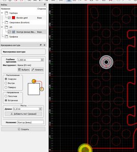

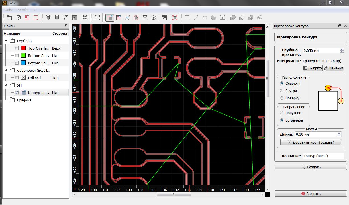

И вот такой результат при создании траектории снаружи контура
BAG2.jpg (3512 просмотров) <a class='original' href='./download/file.php?id=163753&mode=view' target=_blank>Загрузить оригинал (127.76 КБ)</a>

abc2000 писал(а):И вот такой результат при создании траектории снаружи контура
Так оно и работает. Снаружи объекта имеющего 2!! контура.
Re: Grber2GCode #27
Сырые правой в дереве.
Вы видимо не пересматривали тему, в ней уже почти на всё ответы даны.

xenon-alien писал(а):Это что бы УП выдавало корректно по положительным координатам?
Да.

xenon-alien писал(а):Догадался про оптимизацию и оно полезно, но в некоторых случаях может прорезать "общий" земляной контур и потом гадать "почему не работает?".
Можно визуально про контролировать в программе, Она корректно отображает УП. Вороной режет только между, по меди он ни как не может отработать, если только инструмент шире минимального зазора на плате.

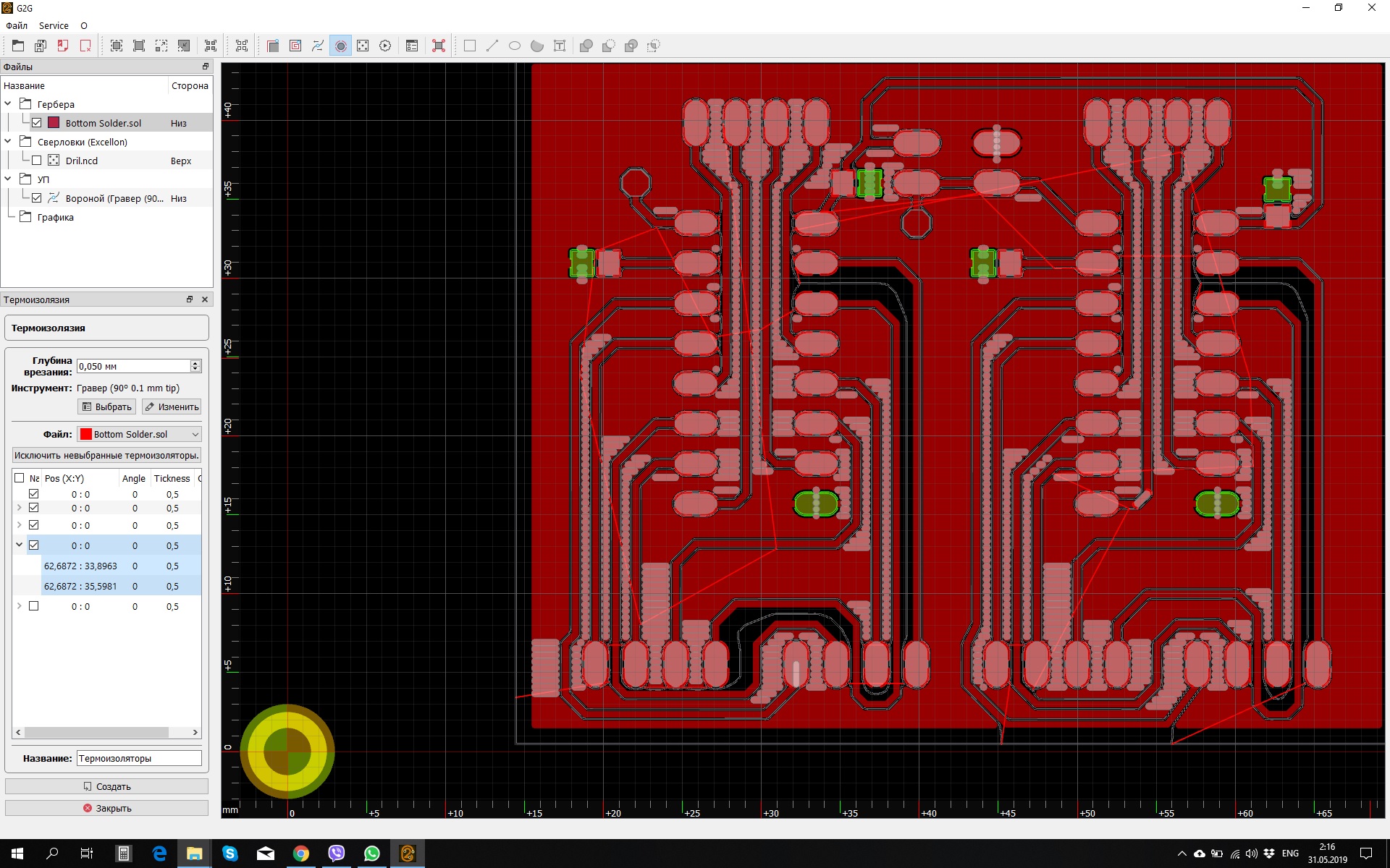

G2G_009_1.jpg (3459 просмотров) <a class='original' href='./download/file.php?id=163778&mode=view' target=_blank>Загрузить оригинал (544.3 КБ)</a>
Вот пример.
Верхнюю часть платы не смотрим, так как там проходит земля по меди, но случаи бывают разные и допустим там меди нету, или пришлось обрезать.
А внизу земля не прошла на правую часть платы.
Вот и ищи потом проблему, что почему плата не работает.
Это я для примера. (проще получается всё контуром гравировать, лично для меня)

xenon-alien писал(а):Вот пример.
Всё правильно. У вас медь с разрывом разведена. Алгоритм до упора, до края платы, среднюю линию строит между заливкой и дорожкой. Он исполняет то что нарисовано, ни какой отсебятины не создаёт. http://www.raymondhill.net/voronoi/rhill-voronoi.html
