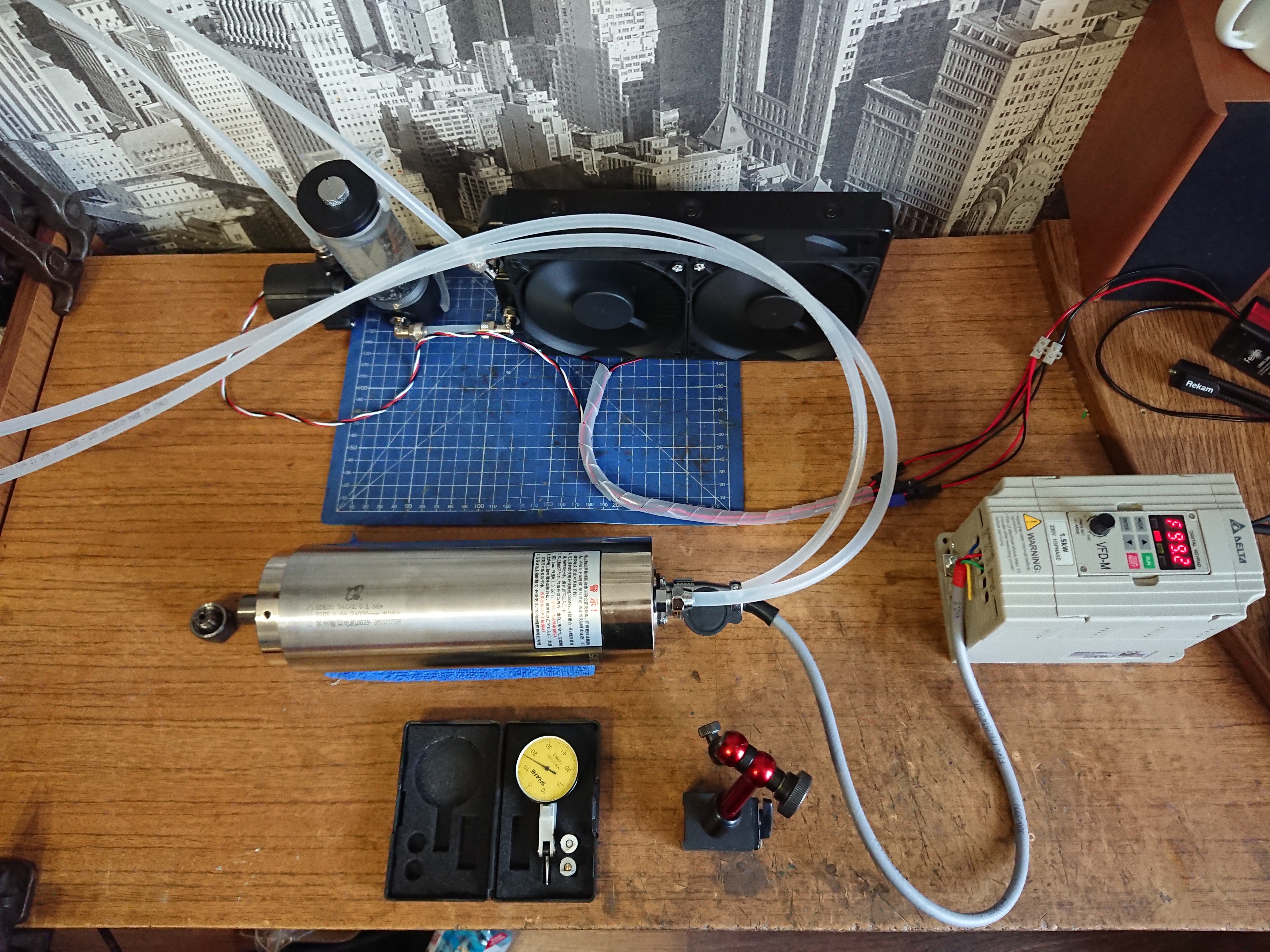

Ну вот я и обзавелся шпинделем. Решено было взять:
  • Шпиндель: GDK80-24Z/1.5 Сайт производителя
  • Частотник: Delta 1.5кВт
  • СВО: Радиатор, помпа, расширительный бачок (как у frezeryga)
Заказывал у MGG (Ссылка на его тему по продаже комплектующих.) По срокам, оплатил 19 мар, получил 20 мая (2 месяца). В целом, его работой крайне доволен. Всё быстро и компетентно объясняет, после отправки продукта также легко идет на контакт и всегда готов помочь.
В общем, рекомендую.
Буквально вчера собрал СВО. Оказалось что найти фитинги не так-то просто, к примеру, на шпинделе пришлось оставить родные, ибо у них резьба метрическая, а не дюймовая и у нас в магазинах их не найти. Из-за этого, пришлось всю остальную систему делать на 8 мм трубках, изначально хотелось взять диаметром побольше.

По ЧП, настроить всё удалось довольно быстро, благо у Delta очень подробный мануал (на русском) и не составляет труда тупо идти по каждому параметру и настраивать, если показалось, что его значение не совершенно.
Пару моментов пришлось уточнять у MGG, поразила скорость ответа (не то что Наиль "Вектроник", он после продажи, по-моему, вовсе забивает на почту от клиентов), за что однозначно еще один ПЛЮС MGG.

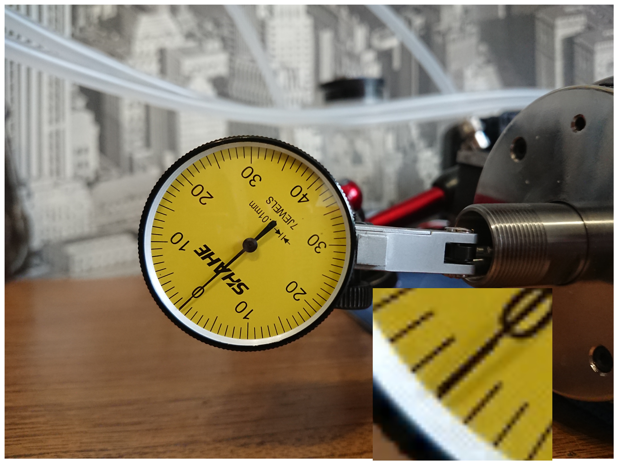

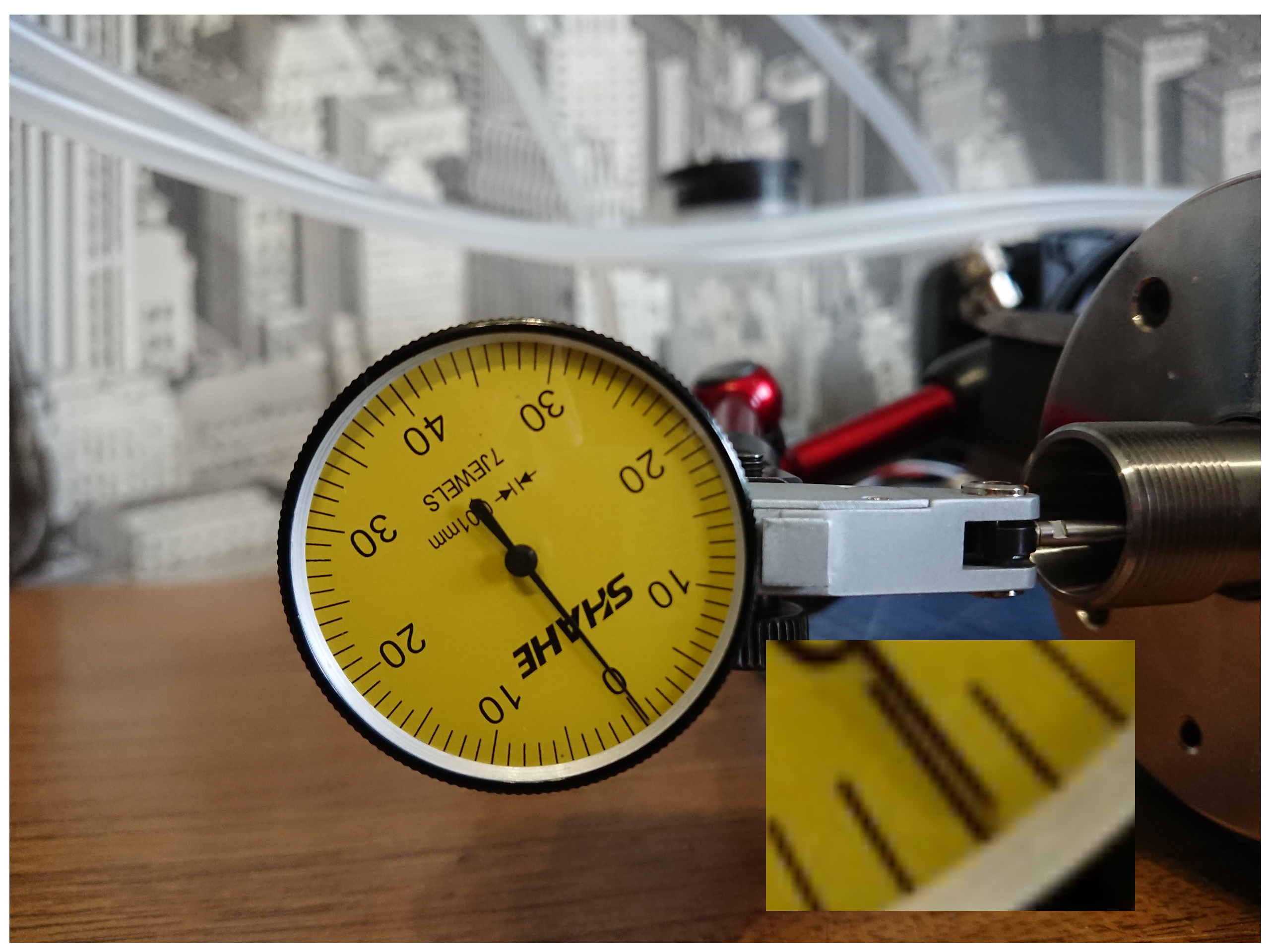

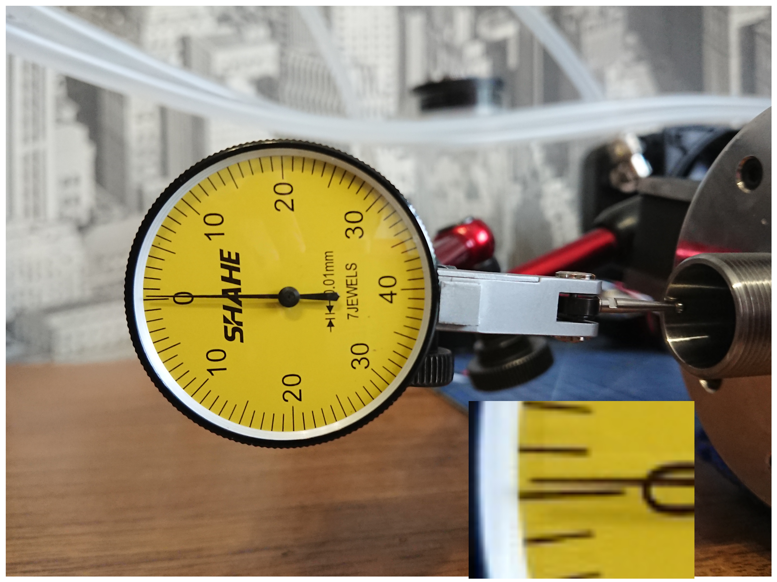

Замерил биение конуса, результаты на фото (соответственно измерял в начале, середине и конце конуса). По итогу не один из замеров не показал больше 1/3 сотки.
inCollage_20190526_105622233.jpg (6220 просмотров) <a class='original' href='./download/file.php?id=163361&mode=view' target=_blank>Загрузить оригинал (3 МБ)</a>
inCollage_20190526_105500260.jpg (6220 просмотров) <a class='original' href='./download/file.php?id=163359&mode=view' target=_blank>Загрузить оригинал (3.15 МБ)</a>
inCollage_20190526_105547478.jpg (6220 просмотров) <a class='original' href='./download/file.php?id=163360&mode=view' target=_blank>Загрузить оригинал (3.13 МБ)</a>

С биением в коусе отлично. Но правельней делать замер биения на зажатом инструменте.

Нету скалки (кажется так это называется, кругло-шлифованная болванка) или фрезы с длинным вылетом. Как-нибудь обязательно замерю.

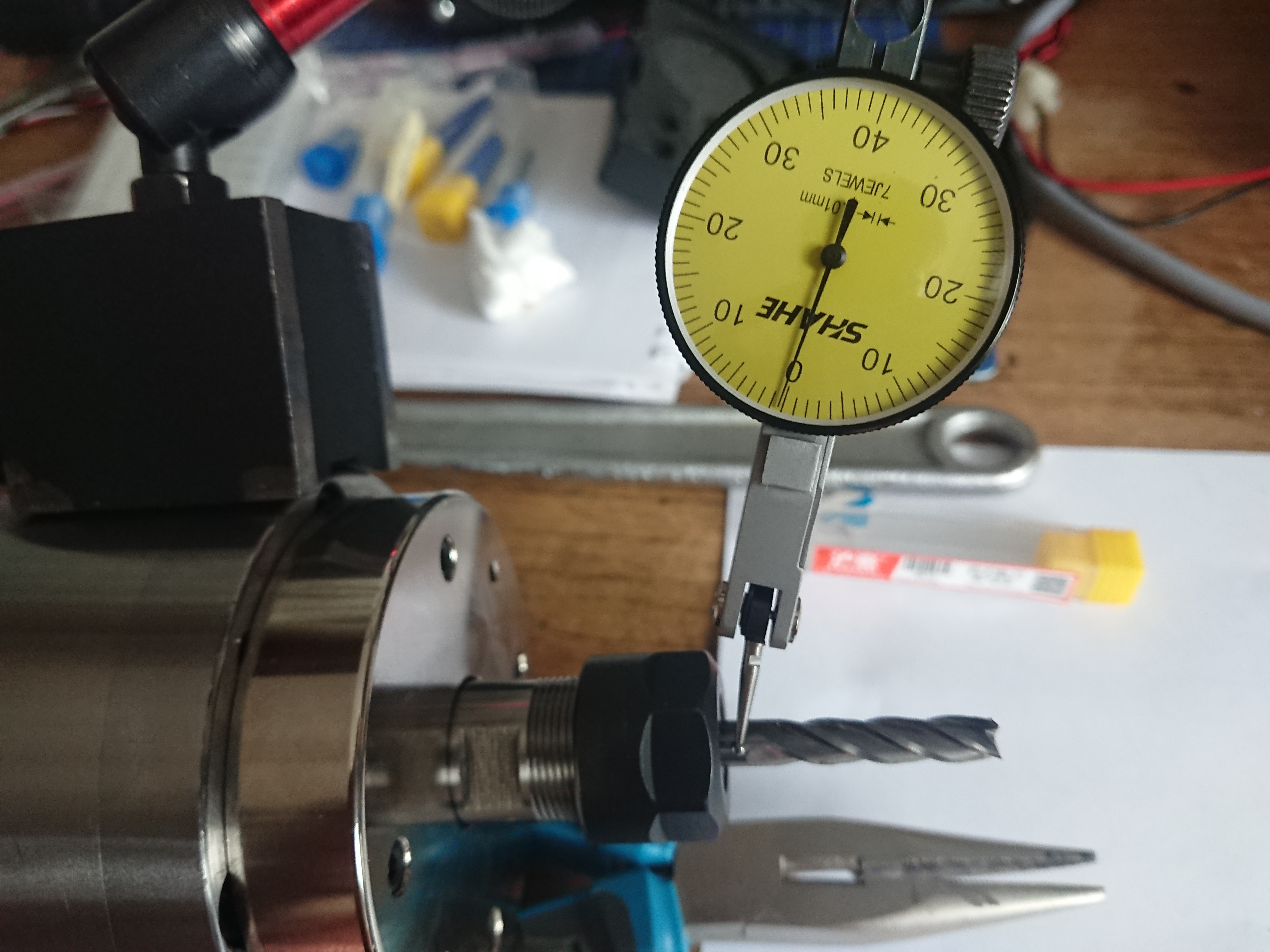

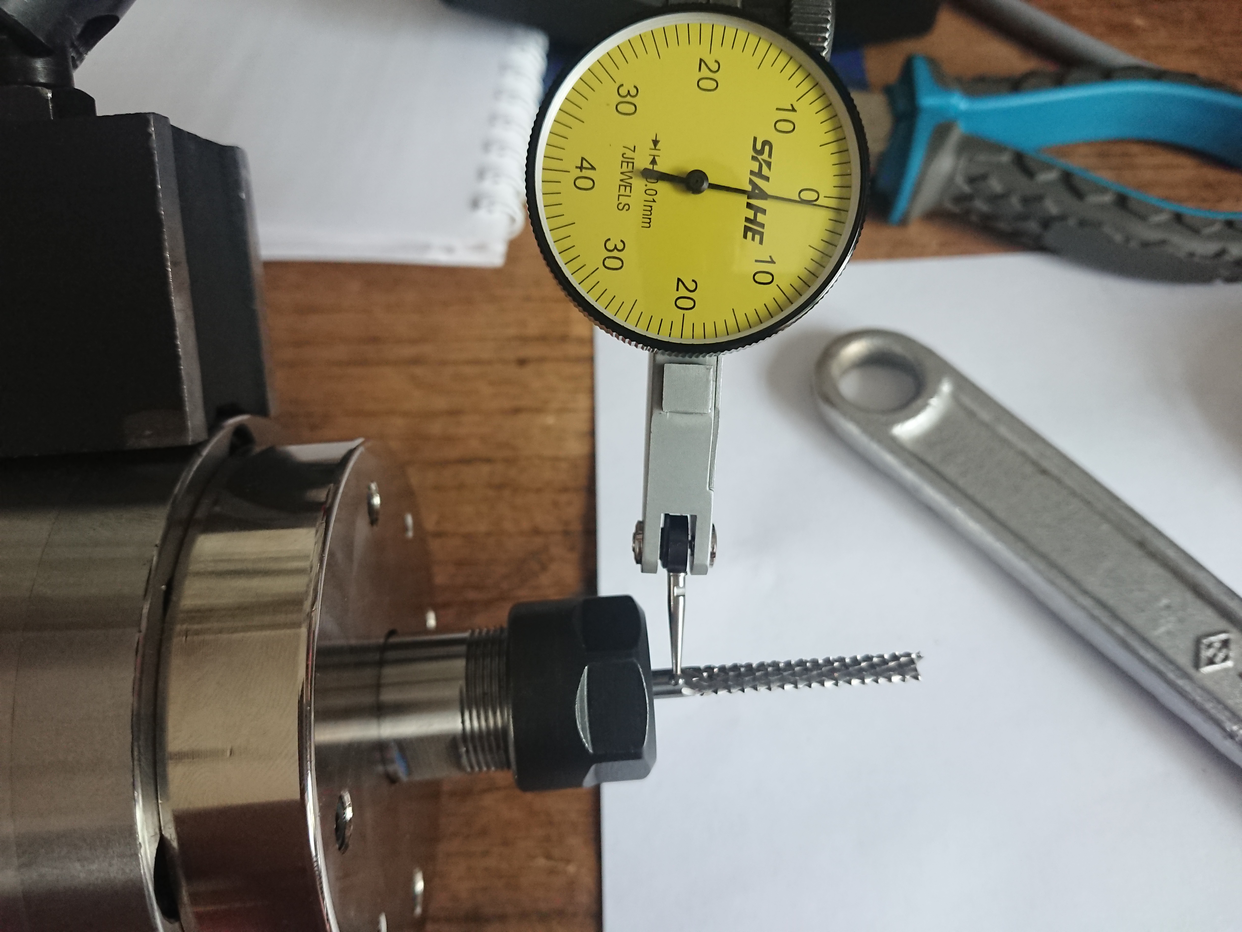

Два замера биения на вылете около 4 мм.
1) Фреза 4 мм, цанга шла в комплекте: не более 0,011 мм.
1) Фреза 6 мм, цанга с Alixprress (Набор 100 руб/штука): не более 1/3 сотки ( 0,0033 мм.)
DSC_0805.JPG (6167 просмотров) <a class='original' href='./download/file.php?id=163372&mode=view' target=_blank>Загрузить оригинал (4.97 МБ)</a>
DSC_0806.JPG (6167 просмотров) <a class='original' href='./download/file.php?id=163373&mode=view' target=_blank>Загрузить оригинал (4.87 МБ)</a>
Нормальный результат???? :thinking:
Re: Портальный А3 РП от Вектроника
биение именно шпинделя надо мерить на конусе. на фрезе там еще цанга добавит.

frezeryga писал(а):биение именно шпинделя надо мерить на конусе. на фрезе там еще цанга добавит.
Именно поэтому выше замеры конуса

У меня была цанга с биением десятка :) если и мерить инструмент, то надо быть уверенным в цангах

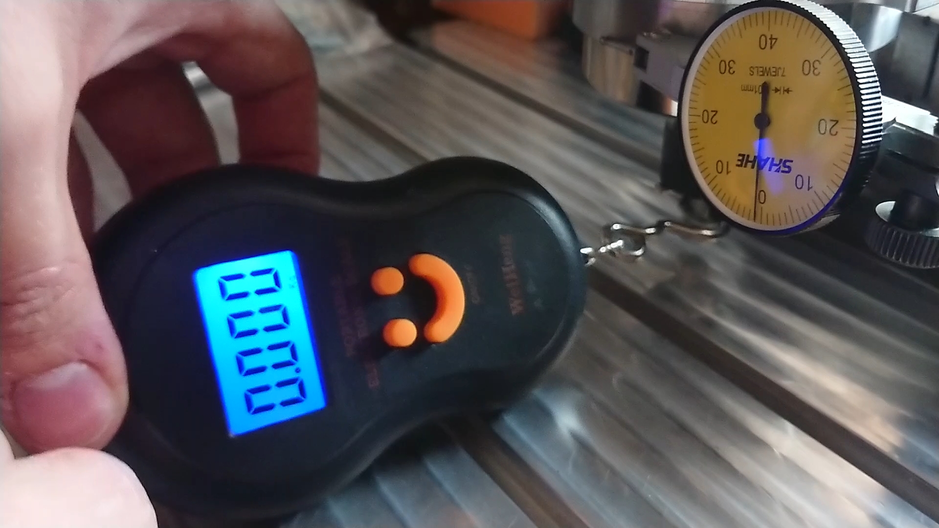

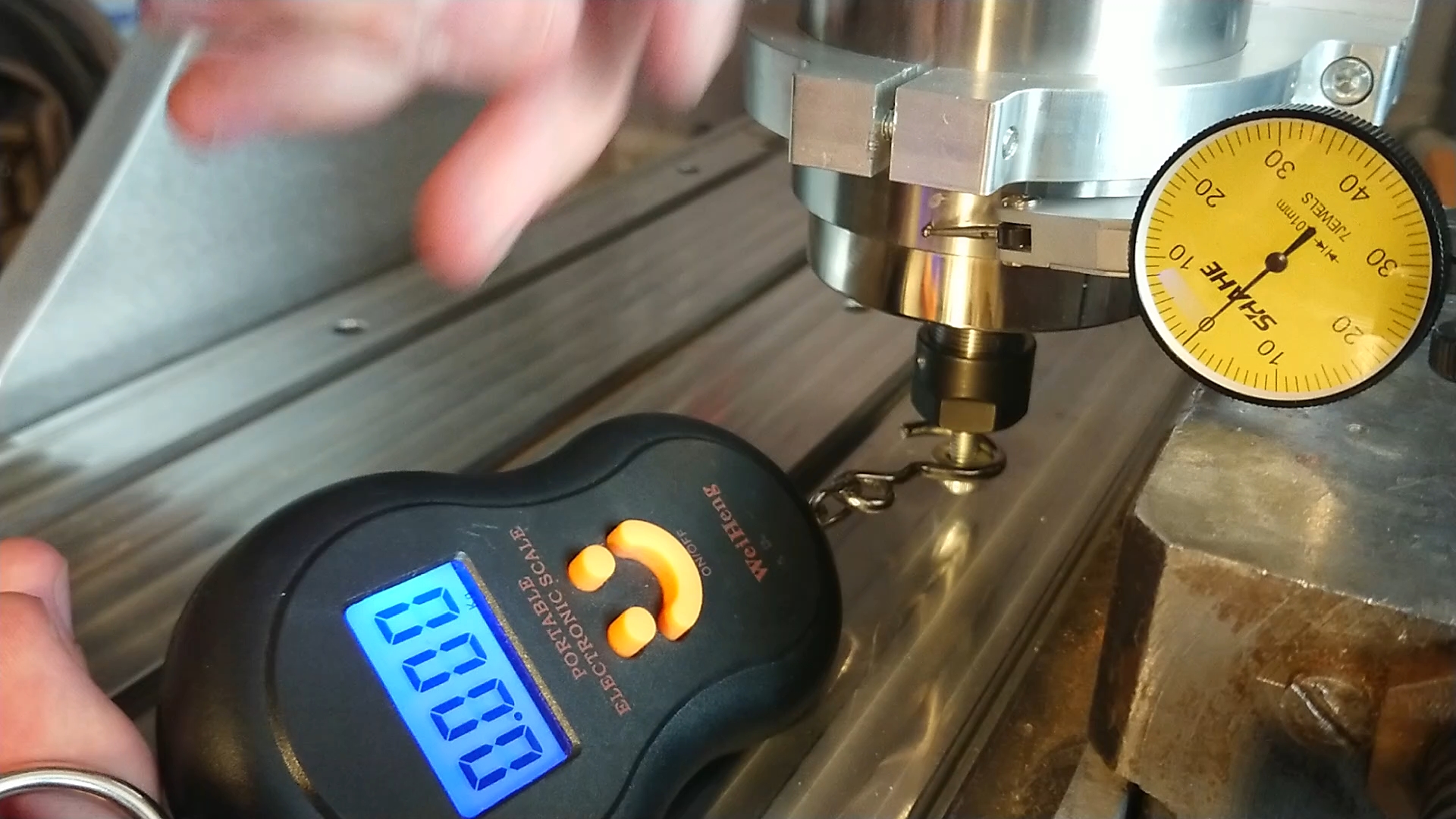

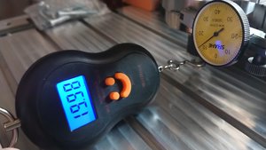

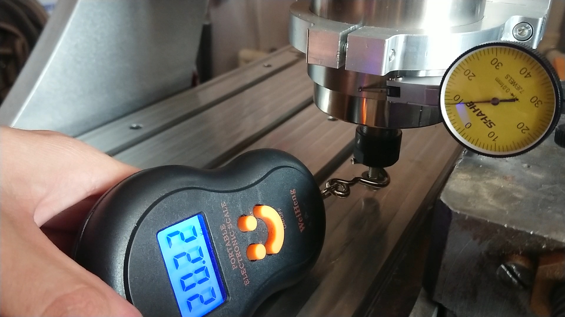

"Обезменил" станок :wik:
Итого:
Вдоль X, Y в центре, Z внизу: 0,09 мм.
MOV_0827_000012.jpg (5912 просмотров) <a class='original' href='./download/file.php?id=163653&mode=view' target=_blank>Загрузить оригинал (913.06 КБ)</a>
MOV_0827_000023.jpg (5912 просмотров) <a class='original' href='./download/file.php?id=163654&mode=view' target=_blank>Загрузить оригинал (999.97 КБ)</a>
Вдоль Y, Y в центре, Z внизу: 0,115 мм.
MOV_0827_000032.jpg (5912 просмотров) <a class='original' href='./download/file.php?id=163655&mode=view' target=_blank>Загрузить оригинал (786.5 КБ)</a>
MOV_0827_000038.jpg (5912 просмотров) <a class='original' href='./download/file.php?id=163656&mode=view' target=_blank>Загрузить оригинал (951.69 КБ)</a>
Для сравнения:
Вдоль Х : Вдоль У : Станок (ссылки)
0,090 : 0,115 : Вектроник А3 РП (400*300) (Этот станок)
0,063 : 0,083 : А43 frezeryga (400*300) Один из первых (Вопрос к frezeryga Его ответ)
0.150 : 0.120 : Prof CNC (400*300) (Без доказательств Re: Портальный 420x300 от ProfCNC #126)
0.012 : 0,012 : Мелкий frezeryga (300*200) (Re: Мелкий станочек 300х200х100 #1038)
0.020 : 0,050 : А32 Открытый проект frezeryga (300*200) (Без доказательств Re: 300х200х100 открытый проект #74)
0,045 : 0,062 : А64 frezeryga (600*400) (Re: 400х300х100 открытый проект #2277)
0,080 : 0,060 : Samodelkin 88 Портальник из профиля (1000*650*150) (Re: Портальник из профиля 1000х650х150 #101)
0.200 : 0.181 : Prof CNC (900*600*200) (Re: Переделка фрезера по дереву (рабочее поле 2500х1250мм) #172)
0.100 : 0.070 : Росфрезер ARF12STM (1200*600*180) (Re: Портальный А3 РП от Вектроника #48)
П.С.: Все измерения в мм.
