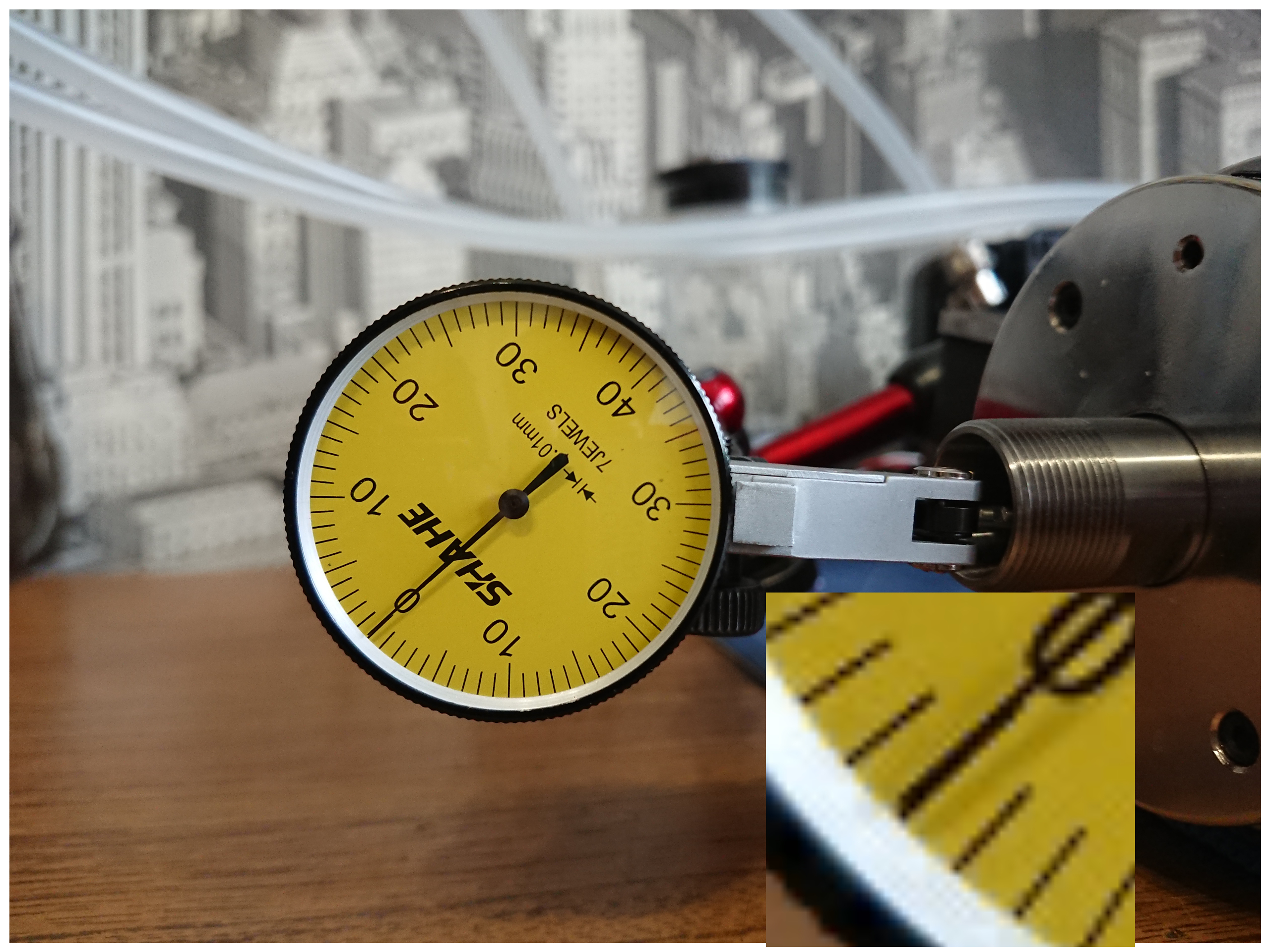

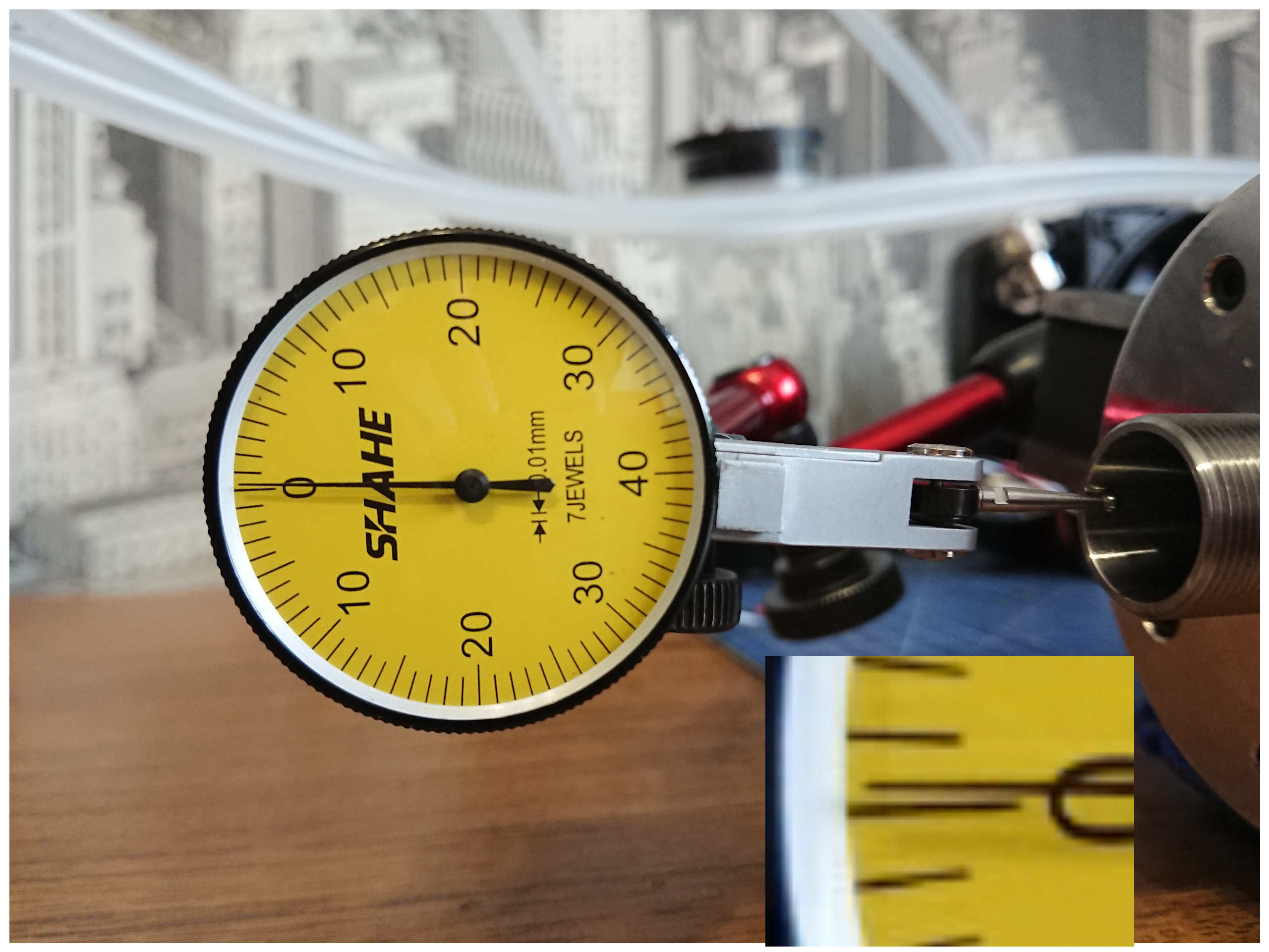

Замерил биение конуса, результаты на фото (соответственно измерял в начале, середине и конце конуса). По итогу не один из замеров не показал больше 1/3 сотки.

С биением в коусе отлично. Но правельней делать замер биения на зажатом инструменте.

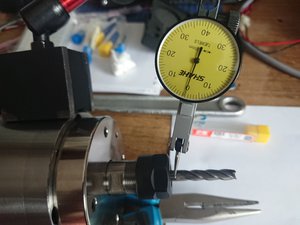

Достаточно для замера обычная твердосплавной фрезы зажатой в цангу. Интересно посмотреть какой будет результат.
aldemm
Сообщения: 121
Зарегистрирован: 09 сен 2016, 04:56
Репутация: 15
Настоящее имя: Alexander
Re: Портальный А3 РП от Вектроника
Сообщение aldemm »
Sashalex24 писал(а):Достаточно для замера обычная твердосплавной фрезы зажатой в цангу. Интересно посмотреть какой будет результат.
Два замера биения на вылете около 4 мм.
1) Фреза 4 мм, цанга шла в комплекте: не более 0,011 мм.
1) Фреза 6 мм, цанга с Alixprress (Набор 100 руб/штука): не более 1/3 сотки ( 0,0033 мм.)
DSC_0805.JPG (6452 просмотра) <a class='original' href='./download/file.php?id=163372&mode=view' target=_blank>Загрузить оригинал (4.97 МБ)</a>
DSC_0806.JPG (6452 просмотра) <a class='original' href='./download/file.php?id=163373&mode=view' target=_blank>Загрузить оригинал (4.87 МБ)</a>
Нормальный результат???? :thinking:

биение именно шпинделя надо мерить на конусе. на фрезе там еще цанга добавит.

frezeryga писал(а):биение именно шпинделя надо мерить на конусе. на фрезе там еще цанга добавит.
Именно поэтому выше замеры конуса

У меня была цанга с биением десятка :) если и мерить инструмент, то надо быть уверенным в цангах

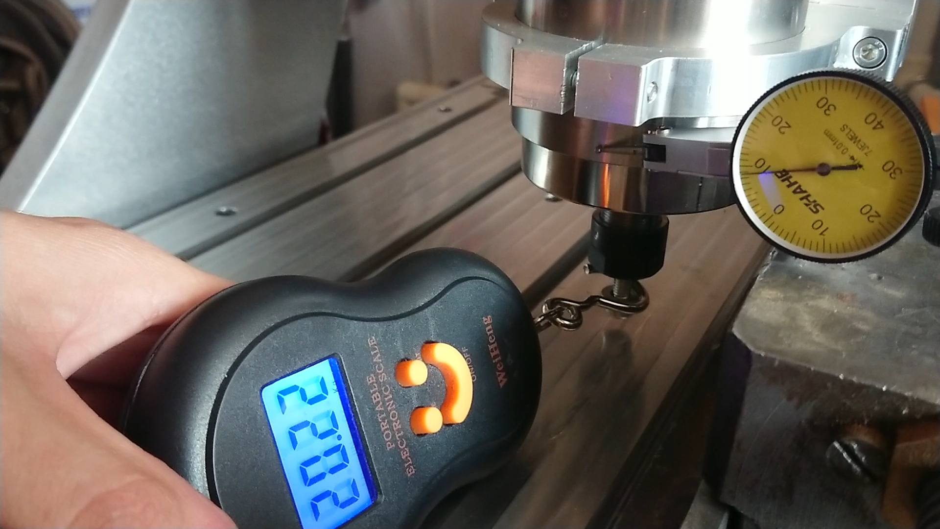

"Обезменил" станок :wik:
Итого:
Вдоль X, Y в центре, Z внизу: 0,09 мм.
MOV_0827_000012.jpg (6197 просмотров) <a class='original' href='./download/file.php?id=163653&mode=view' target=_blank>Загрузить оригинал (913.06 КБ)</a>
MOV_0827_000023.jpg (6197 просмотров) <a class='original' href='./download/file.php?id=163654&mode=view' target=_blank>Загрузить оригинал (999.97 КБ)</a>
Вдоль Y, Y в центре, Z внизу: 0,115 мм.
MOV_0827_000032.jpg (6197 просмотров) <a class='original' href='./download/file.php?id=163655&mode=view' target=_blank>Загрузить оригинал (786.5 КБ)</a>
MOV_0827_000038.jpg (6197 просмотров) <a class='original' href='./download/file.php?id=163656&mode=view' target=_blank>Загрузить оригинал (951.69 КБ)</a>
