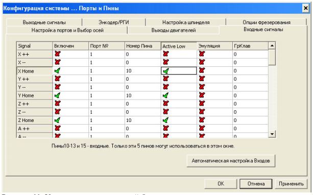

Rom327 писал(а):Вот про лимиты трабла была: http://www.cnc-club.com/forum/viewtopic ... 2&p=506290
Он на подаче не тормозит перед лимитами, только в ручных перемещениях. и кнопка софт лимит не горит.

Прошу прощения, я Mach3 только начинаю осваивать, и мне не везде понятно во многих местах дискуссии.
Я правильно понимаю, чтобы исключить влияние лимитов я должен выставить значения на вкладке Motor Home/Soft Limits как показано на скриншоте у ROM327 в посте 583 Re: USB Motion Card STB4100 #583?

нет, достаточно выключить кнопку - soft limit на главном экране. но она на видео у вас и так не горит. Но и при выполнении уп замедление перед софтлимитами не работает. он просто выдаст предупреждение что программа выполняется близко к лимитам, и предложить продолжить. замедление работает только в в ручных перемещениях.

Неееее, этот вариант я бросать не собираюсь, как приеду домой буду скриншоты настроек выкладывать, чтобы локализовать проблемное место, но честно говоря я не знаю сто сделать, чтобы заработало или хотя бы что проверить надо. Пока в тупике, вот и смотрю другие варианты.
После того как установил Mach3 и на своем современном ноуте на Win10 х64 очень надеюсь на вариант STB4100, мне USB лучше всего подходит.

Я как раз для этого с двух компов пробовал, с рекомендованного XP 32 и W10 64 бит, и там и там работало одинаково.
У меня такое ощущение, что Mach3 по дефолту имеет какую то настройку, которая косячит в случае STB4100
Может профиль нужен какой то специальный?
