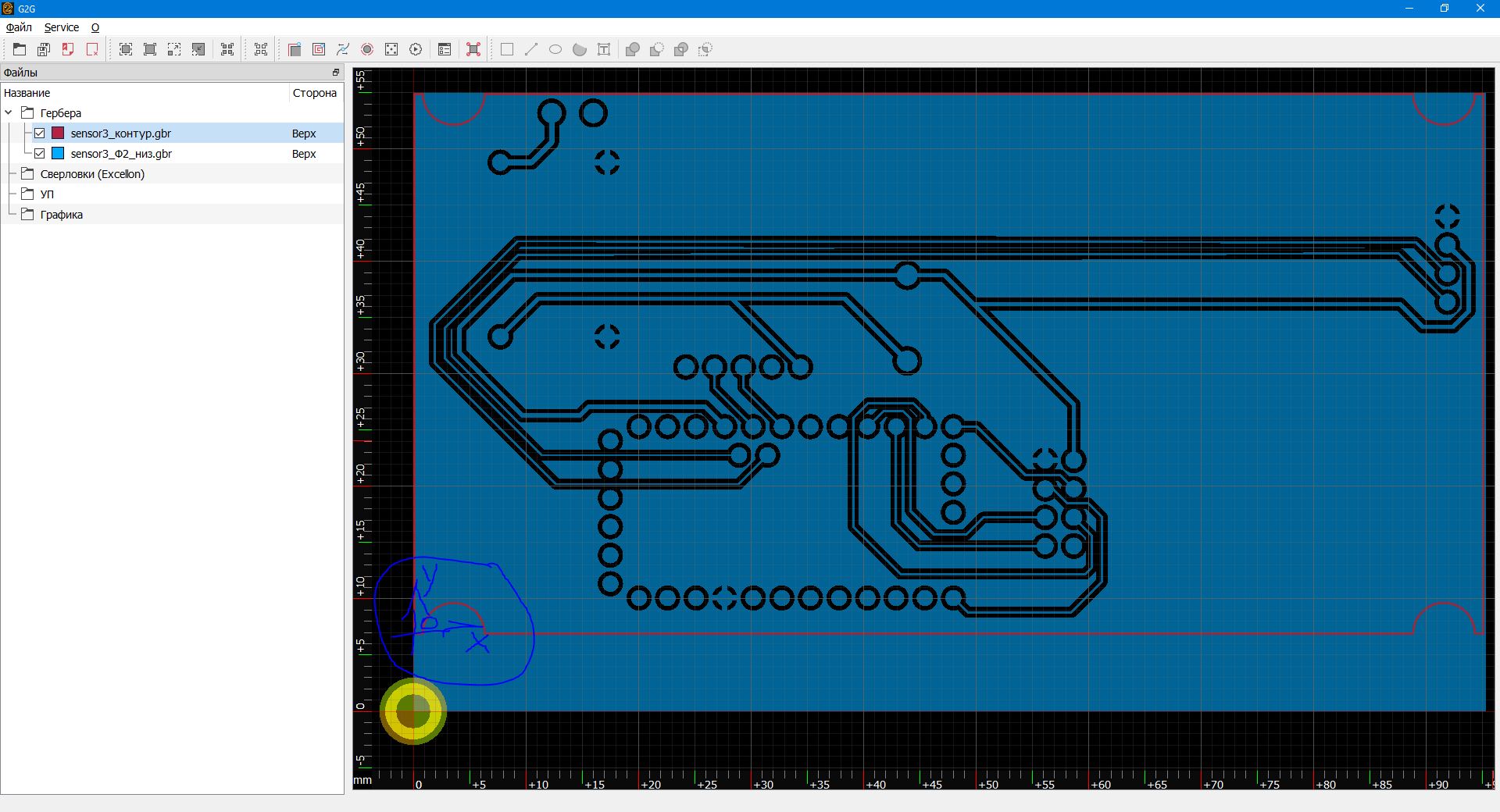

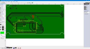

Действительно, так на много лучше, спасибо.
Но у меня всегда не правильно принимается центр координат.
G2G5.JPG (3727 просмотров) <a class='original' href='./download/file.php?id=163509&mode=view' target=_blank>Загрузить оригинал (219.74 КБ)</a>
G2G6.JPG (3727 просмотров) <a class='original' href='./download/file.php?id=163510&mode=view' target=_blank>Загрузить оригинал (265.7 КБ)</a>

bvv4 писал(а):Но у меня всегда не правильно принимается
Необходимо выделить только тот слой или объект относительно которого необходимо центроваться.

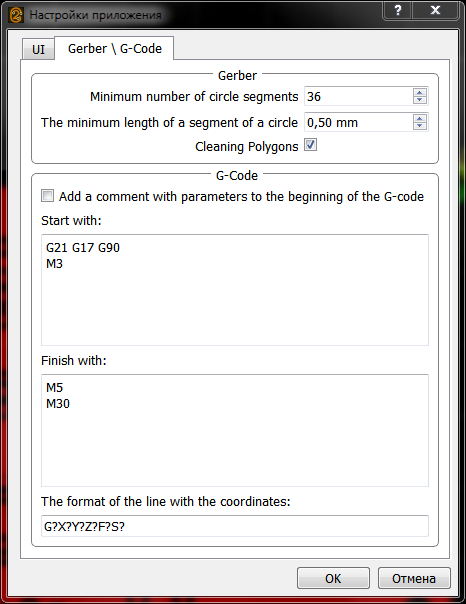

А теперь.
Снимок1.PNG (3654 просмотра) <a class='original' href='./download/file.php?id=163563&mode=view' target=_blank>Загрузить оригинал (38.59 КБ)</a>

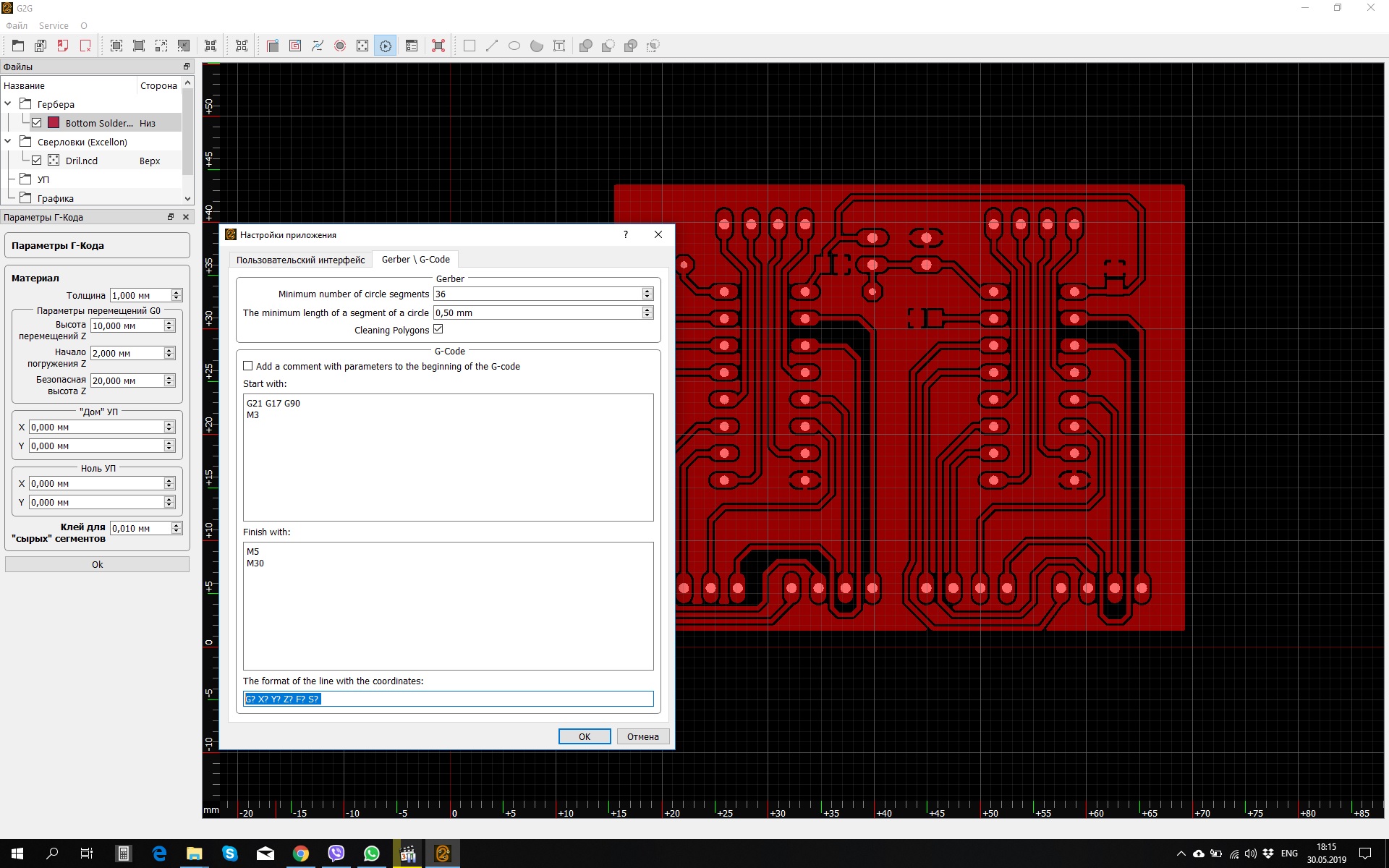

G?X?Y?Z?F?S?
выдаёт
G21 G17 G90
M3
G0Z5.000
X46.594Y56.754S24000
Z1.000
G1Z-1.000F1440.000
X44.946
Y55.106
X46.594
Y56.754
G0Z2.000
Z5.000
X96.620Y63.600
M5
M30
а
G+ X+ Y+ Z+ F? S?
выдаёт
G21 G17 G90
M3
G0 Z5.000
G0 X46.594 Y56.754 S24000
G0 Z1.000
G1 Z-1.000 F1440.000
G1 X44.946 Y56.754
G1 X44.946 Y55.106
G1 X46.594 Y55.106
G1 X46.594 Y56.754
G0 Z2.000
G0 Z5.000
G0 X96.620 Y63.600
M5
M30

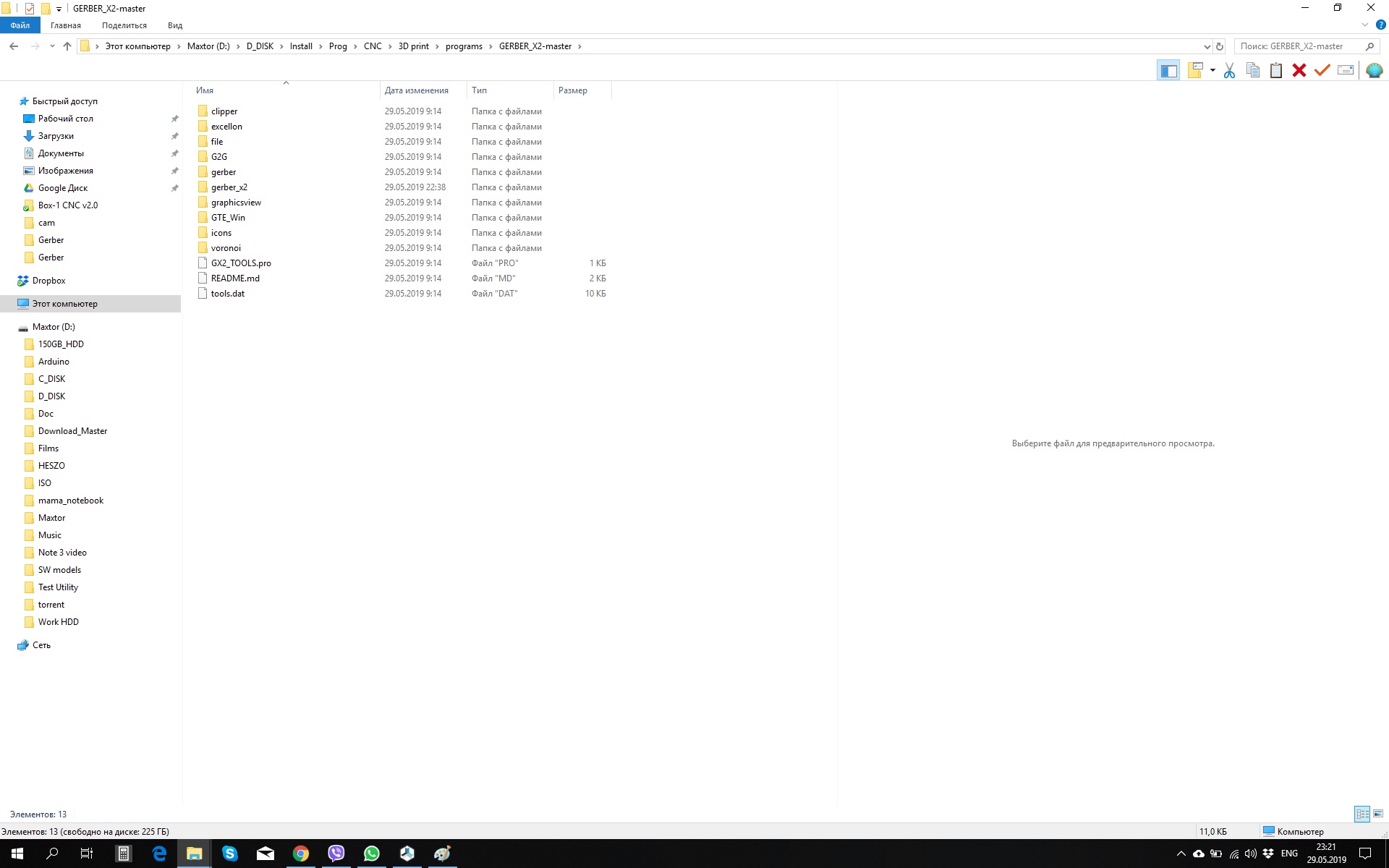

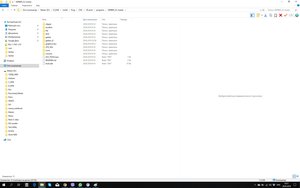

Подскажите пожалуйста, как запустить программу? (FlatCAM запустил установщик, появился ярлык на рабочем столе и пользуйся)
Скачал весь архив. Какие дальнейшие действия? А то что-то не пойму...
Если что, то у меня Win10 64bit

xenon-alien писал(а): Какие дальнейшие действия?
Разархивировать в папку. Запуск экзешника и забивание базы инструментов.

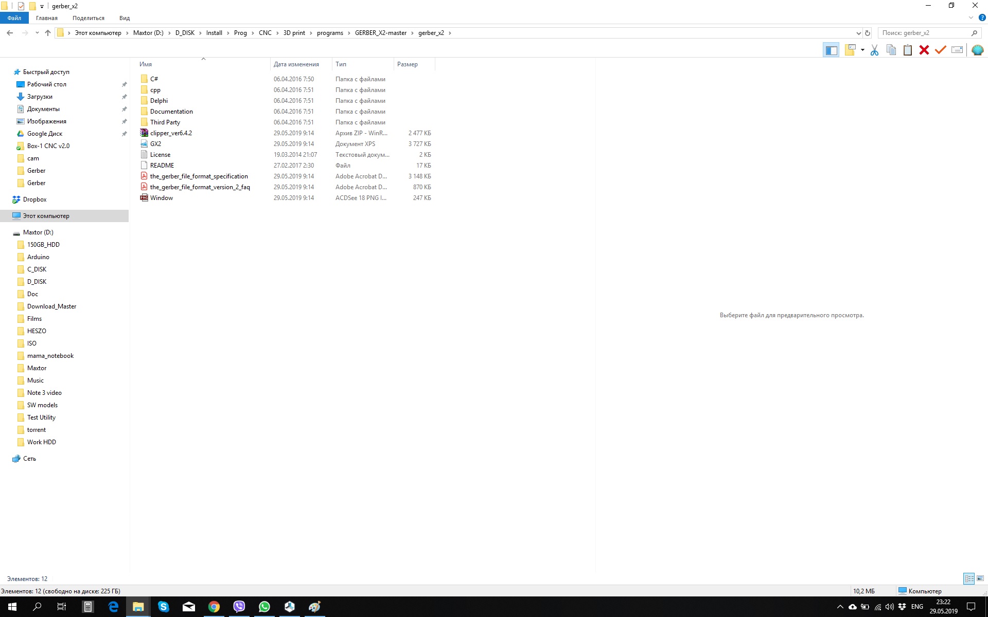

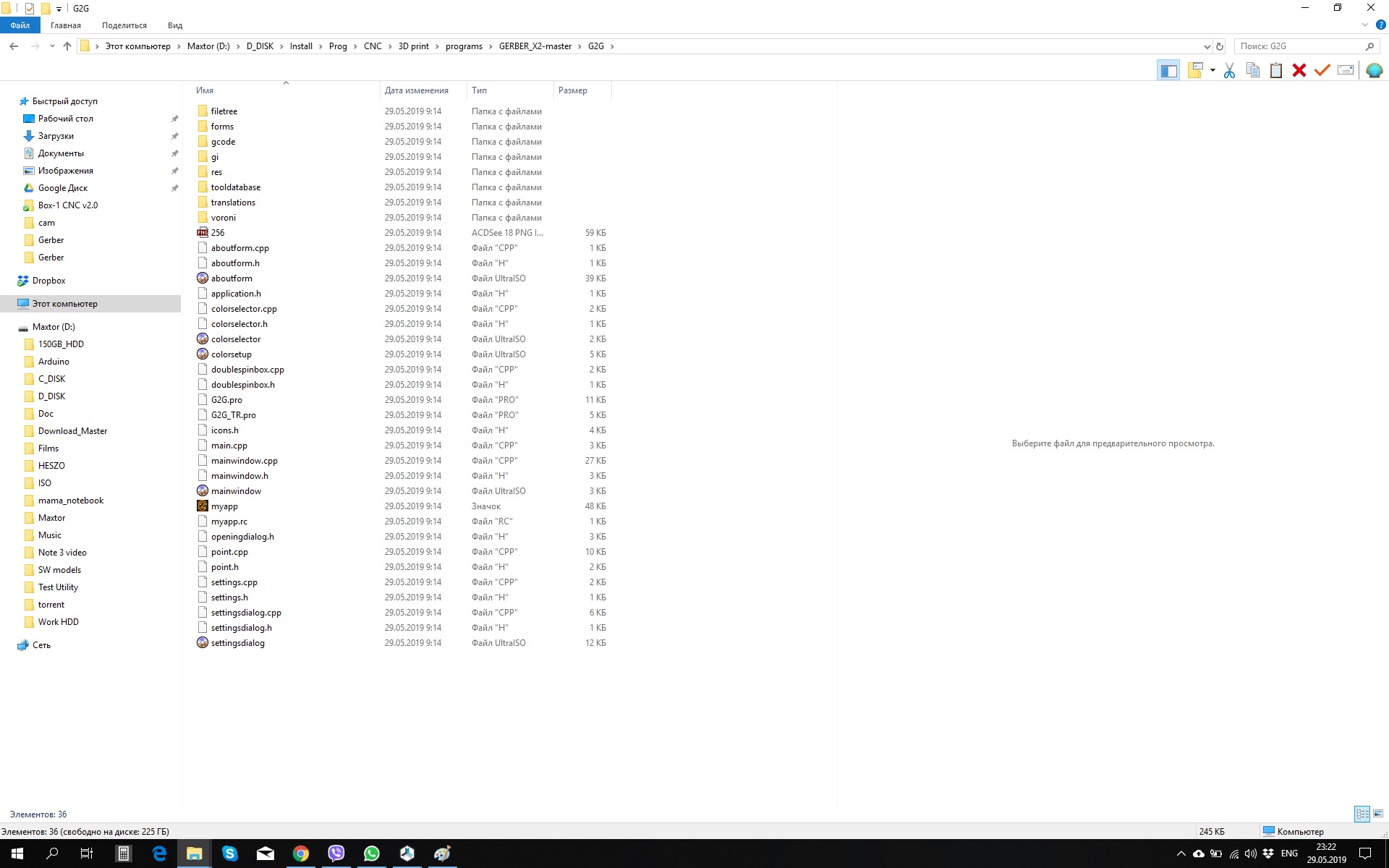

Re: Grber2GCode
X-Ray писал(а):Разархивировать в папку. Запуск экзешника
Можно немного детальней для особо "одаренных"
Вот распакованный архив. Ни одного экзешника во всем архиве. (или я чего-то не так сделал?)
G2G_001.jpg (3607 просмотров) <a class='original' href='./download/file.php?id=163634&mode=view' target=_blank>Загрузить оригинал (184.33 КБ)</a>
G2G_002.jpg (3607 просмотров) <a class='original' href='./download/file.php?id=163635&mode=view' target=_blank>Загрузить оригинал (267.94 КБ)</a>

Настоящее имя: Дамир
Re: Grber2GCode
Сообщение X-Ray »
Так это исходники, а ссылка в описании "Windows: x32, x64"

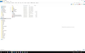

Re: Grber2GCode
X-Ray писал(а):Так это исходники, а ссылка в описании "Windows: x32, x64"
Уже нашел... Только с яндекса долго качает (Украина) и теперь выдало в Хроме "возможно он вредоносный"
В роди бы удалось запустить. (ещё и Win10 ругался - предотвратили запуск неизвестной программы)

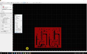

Re: Grber2GCode
G2G_004.jpg (3545 просмотров) <a class='original' href='./download/file.php?id=163671&mode=view' target=_blank>Загрузить оригинал (326.98 КБ)</a>
G2G_005.jpg (3545 просмотров) <a class='original' href='./download/file.php?id=163672&mode=view' target=_blank>Загрузить оригинал (629.46 КБ)</a>
G2G_006.jpg (3545 просмотров) <a class='original' href='./download/file.php?id=163675&mode=view' target=_blank>Загрузить оригинал (566.14 КБ)</a>
FC8.5_006.jpg (3545 просмотров) <a class='original' href='./download/file.php?id=163674&mode=view' target=_blank>Загрузить оригинал (408.6 КБ)</a>
G2G_007.jpg (3525 просмотров) <a class='original' href='./download/file.php?id=163677&mode=view' target=_blank>Загрузить оригинал (572.06 КБ)</a>

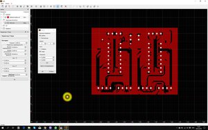

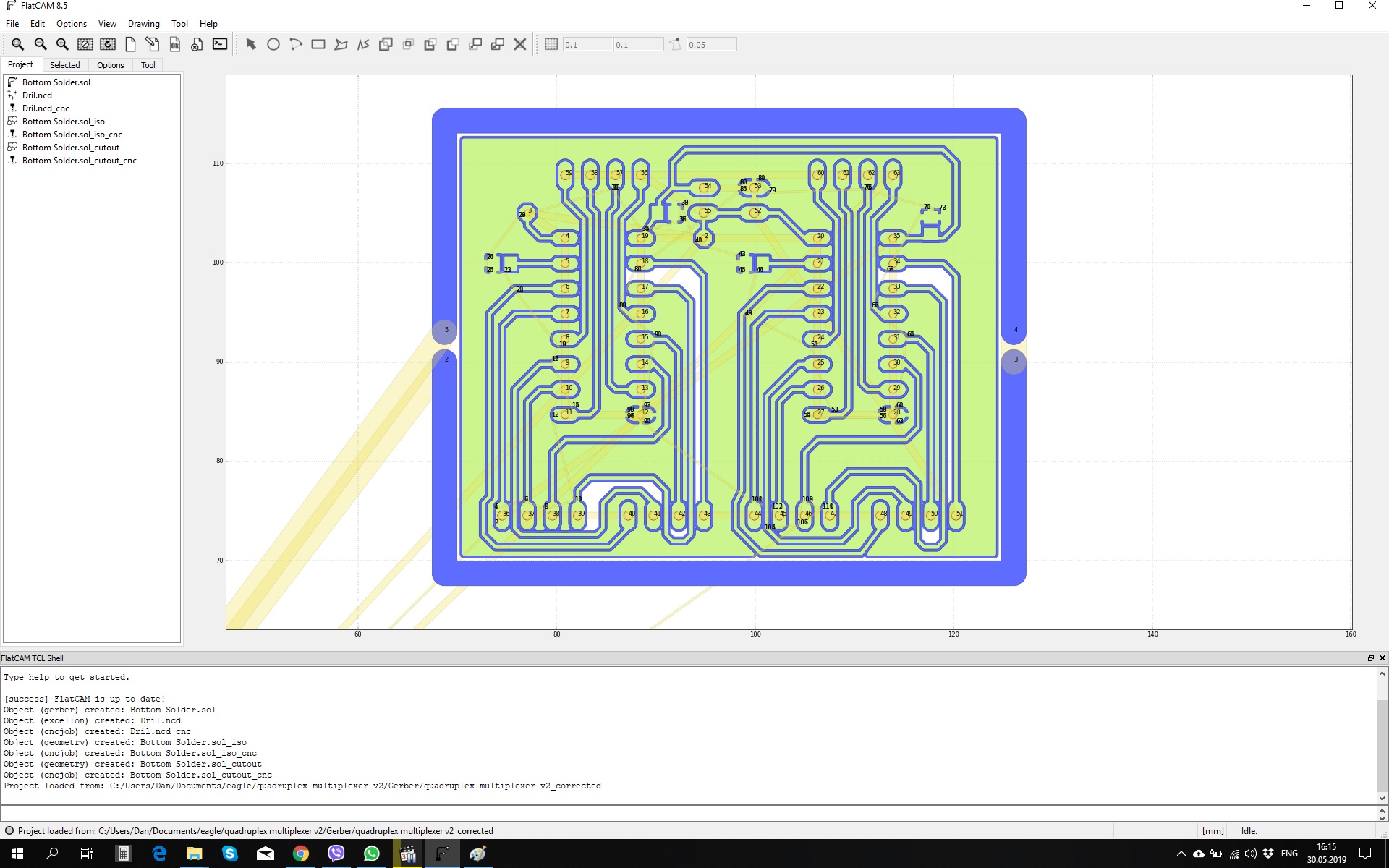

Пользуюсь Eagle 6.4.
Есть ли у кого-то готовая работа (job) для САМ (для односторонней и двусторонней ПП), что бы G2G нормально воспринимал загруженный файлы гербер?
А то у меня какая-то фигня получается...
Я только изучаю тему печатных плат, так что возможны любые косяки, которые можно только припустить, что при разводке, что при экспорте гербера.

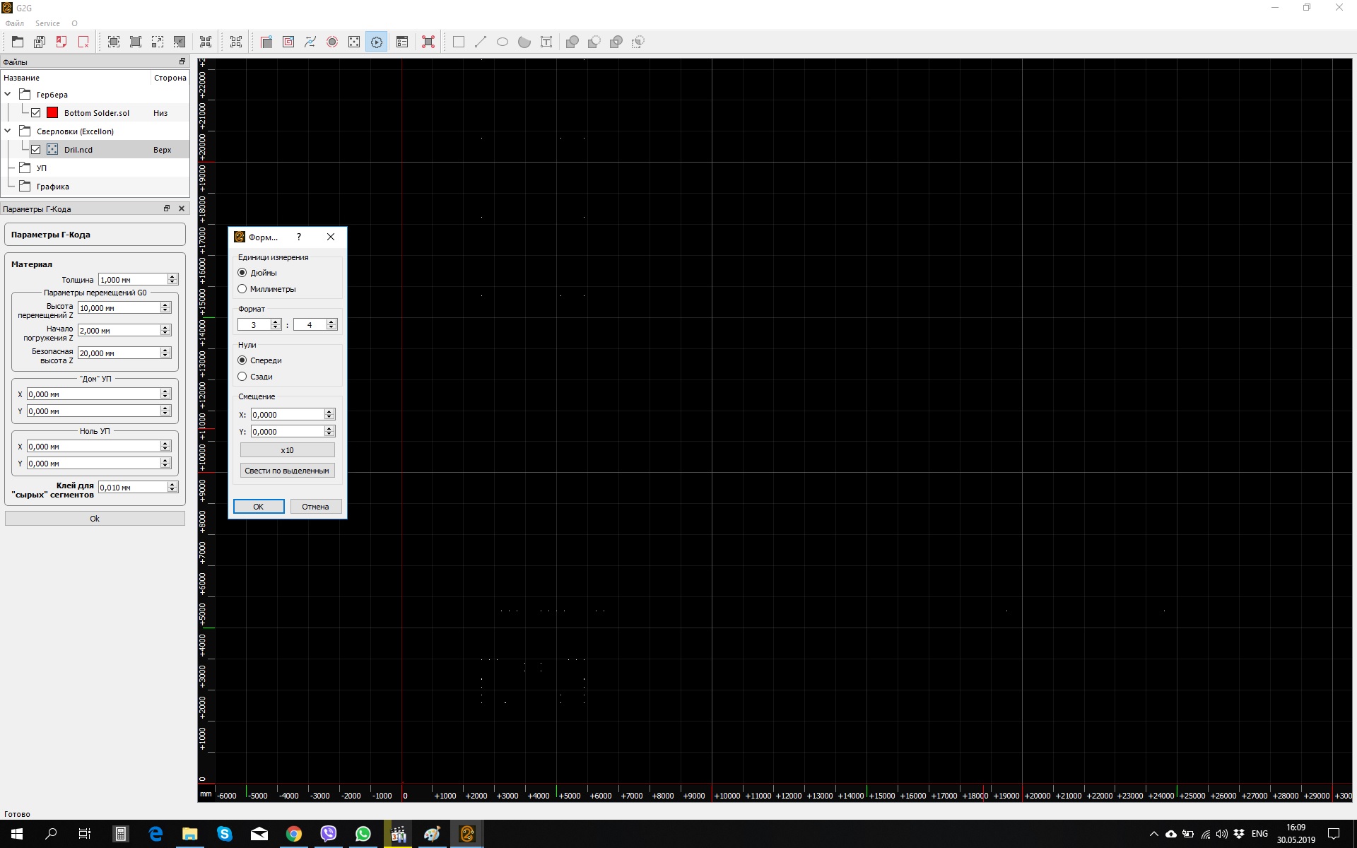

Гербер экспортировал нижний слой и отверстия зеркально.
Куда копать, что бы решить проблему?
Видео про отверстия смотрел, но принцип работы что-то не радует...
Вот нажал на "сзади" и стало похоже.
Так что с размещением сверловки по идее разобрался.
Но почему так отображает?
Вот так выглядит загруженный гербер во FlatCAM_8.5 со всей геометрией и траекториями (офсетом перемещал координаты, что бы гравировать на столе, где прикрепил текстолит).
И как только ввел в командную строку "set_sys excellon_zeros T" - отверстия совпадают с печатной платой постоянно (без всяких "спереди" и "сзади").
Загружал только 2 файла. (названия видны в дереве каталога) Эти же 2 файла загружал в G2G.
Полазил в настройках вывода файла Ж-кода и начало нормаль отображать. (просто поставил пробелы)
Чем это объясняется?
Это нормально?
Поменял значения обратно - ничего не изменилось. (отображает нормально)
Включил OpenGL и Сглаживание. Всё норм...
Не понятно...
Закрытие и повторное открытие файлов ничего не поменяло - отображается корректно.

Ваш пост выглядит странно, по крайней мере у меня.
xenon-alien писал(а):Вот нажал на "сзади" и стало похоже.
xenon-alien писал(а):(без всяких "спереди" и "сзади").
Это для формата записи нулей в файле, а не отображение. При выборе он заново вычитывает координаты согласно выбранного формата нотации чисел.
xenon-alien писал(а):Но почему так отображает?
Идиотская оптимизация графической библиотеки при большом увеличении, пока не разобрался как принудительно отчистить кэш и перерисовать заново.
xenon-alien писал(а):Полазил в настройках вывода файла Ж-кода и начало нормаль отображать.
При каждом открытии окна настроек принудительно ставится новый контекст CPU или OpenGL отрисовки. Но эта операция больно жирная для обновления во время редактирования. По этому и
xenon-alien писал(а):начало нормаль отображать.
