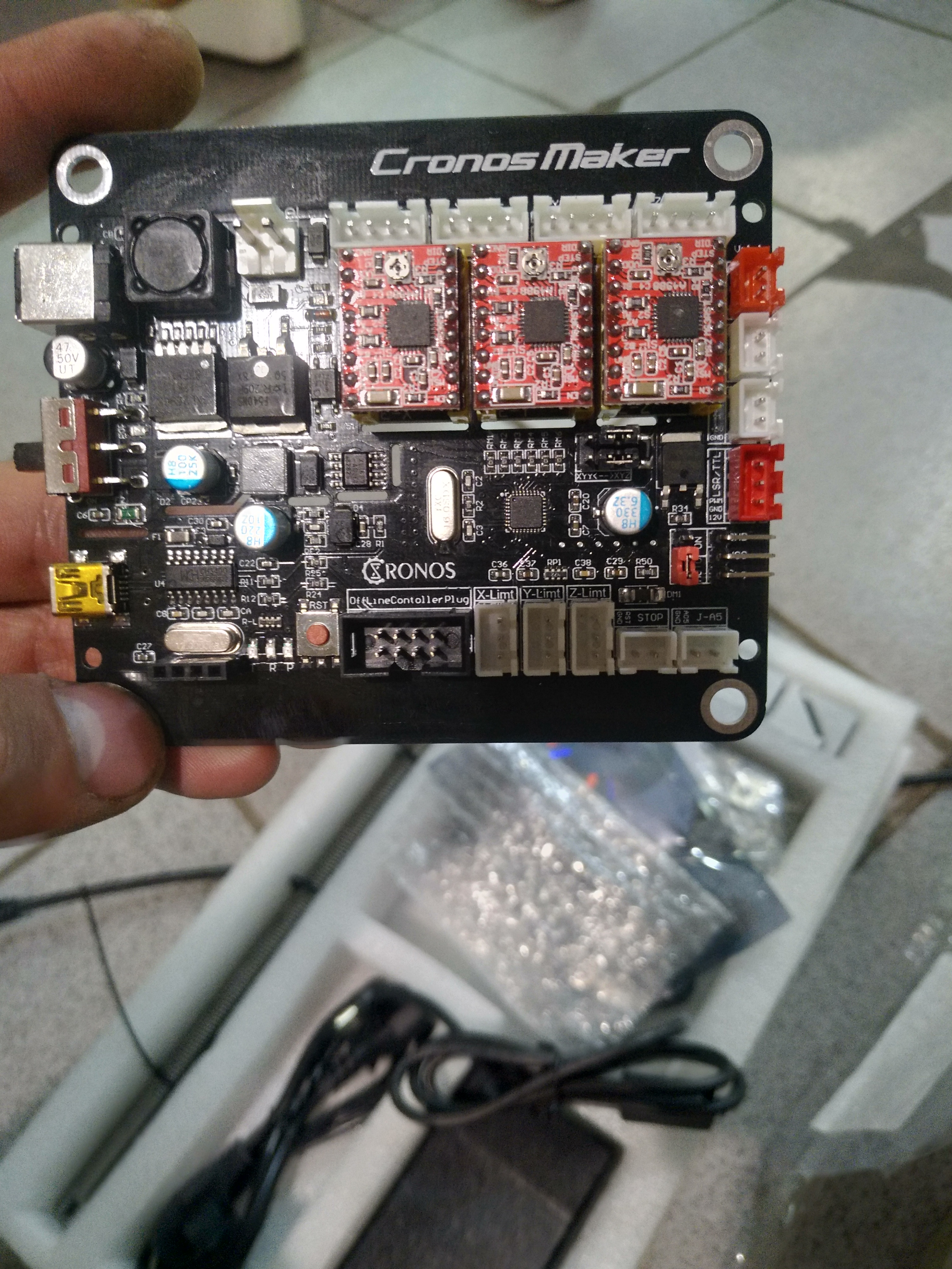

Ребят, снова надо ваша помощь..Есть такая вот платка и на ней есть выход 12в. НО он продает питание только при включении станка((Хочу понять как сделать так чтоб подавал постоянно.Планирую сделать подсветку рабочей зоны.Я так понимаю это программно регулируется, имя пина a12

Справа внизу красная перемычка (там ещё написано "ON" и что-то ещё? ) По идее возле неё стоит регулятор напряжения на 12 В. Соответственно, понимается, что если переставить перемычку в позицию ON - плата включится.
НО!!!! Я бы не стал вешать подсветку на эту плату. Преобразователь (регулятор) напряжения в таком корпусе это 78М12 скорее всего, а у него максимальный ток 1.0-1.5 Ампера. Учитывая, что эти 12 В с платы используются для чего-то, вы нагрузите её подсветкой (а светодиоды потребляют прилично, если о них речь) и плата сгорит.
Купите лучше отдельный блок питания для подсветки.

Там подсветки всего-то 500мА.Пробовал перемычку.Всё время выключено(

Полностью согласен. Если вы хоть немного понимаете и тем более занимаетесь электроникой, то у вас как минимум есть мультиметр и паяльник. Находите тот самый транзистор и вместо него лепите перемычку, при этом не забываем проверить что это не навредит остальным цепям.

Спасибо большое, дельный совет.Но я думал что есть банально команда для включения пина, т.к. с софтом для станков Я не работал, вот и решил спросить совета.

Ну так для начала посчитайте дополнительную мощность, которую будет рассеивать LM-ка - ей у вас не поплохеет ли? А управляется этот выход , возможно, для того, чтобы обесточивать внешние цепи при аварийном останове.
ЗЫ: я бы оставил платку в покое - на Али адаптер 12V 1A сотни полторы будет стоить ;) ...

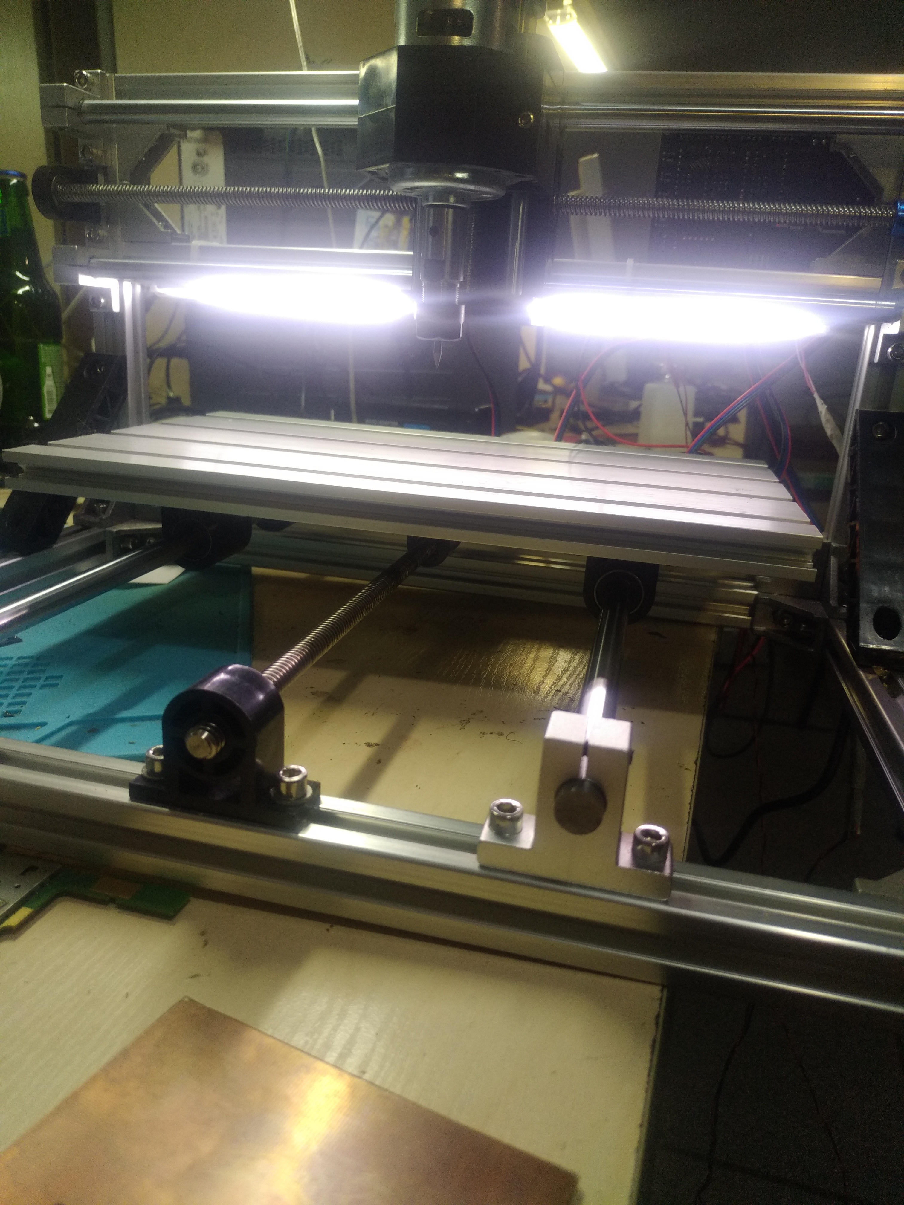

Специально для товарищей скептиков.Нихрена не греется.Сегодня проработал часов 10.Лмка еле теплая.И да.Не стал смущать знатоков.Подсветка не совсем светодиодная.Это лдс от ноутбука)С блоком высокого напряжения и всеми вытекающими)

Смешные проблемы, однако... Люминисценты - там, где куча вибраций и вообще некомфортные условия.
Ну, да ладно: хозяин - барин, как говорится по русски.
ХИНТ: я поступил проще - расковырял LED-лампёху на 12 Вольт из ашана и взял только платку на люмине.
3 ВА оказалось слишком ярко - но каюсь: всё ленюсь залезть в контроллер (на лампе - там специальный жучок импульсный) и увеличить номинал токоограничивающего резистора. Собственно, их там два - впараллель. Вот один и выкусить к лешему...
Всех дел - на четверть часа, включая время на разогрев паяла...
ЗЫ: мозги станка, из которых отбирается 12 В - дятел (станок - 2418).
ЗЫ: контроллер в лампе - универсальный: от 9 и до 30 В, при которых стабилизирован ток диодов...
В принципе, ЛЕД-контроллер и от 5 В по паспорту работать должен - но в лампе стоит диодный мост, который отжирает положенные 1.2 В...
