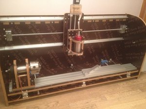

Ребята добрый день! Прошу помочь с софтом. Собрал самодельный 4х координатник. Нужен постпроцессор для ПМ 2013 на mach3 и модель станка для ПМ 2013. Вот как выглядит станок. Ось А вдоль оси Х.

cnc-Lek писал(а):Ребята добрый день! Прошу помочь с софтом. Собрал самодельный 4х координатник. Нужен постпроцессор для ПМ 2013 на mach3 и модель станка для ПМ 2013. Вот как выглядит станок. Ось А вдоль оси Х.
По софту я не помогу. Хочу вопрос задать. Что обрабатывать планируете? Судя по всему, планировался скорее токарный станок, но, боюсь, мотать его будет как стиральную машину на отжиме. Крепить поворотку на висячих валах не лучшая идея.
