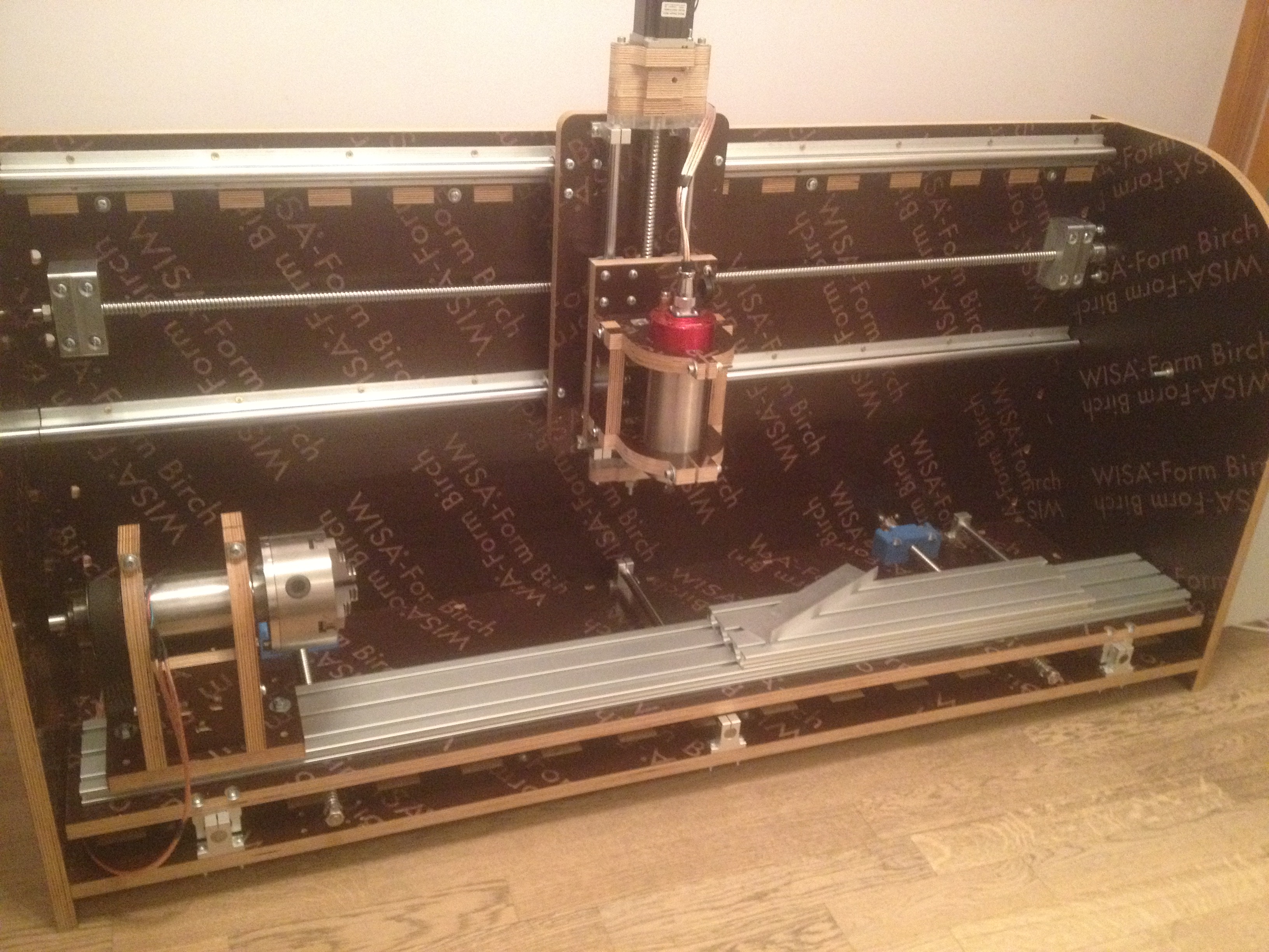

Ребята добрый день! Прошу помочь с софтом. Собрал самодельный 4х координатник. Нужен постпроцессор для ПМ 2013 на mach3 и модель станка для ПМ 2013. Вот как выглядит станок. Ось А вдоль оси Х.
IMG_1824.jpg (17478 просмотров) <a class='original' href='./download/file.php?id=97014&mode=view' target=_blank>Загрузить оригинал (1.79 МБ)</a>
[TARAN]>
Сообщения: 616
Репутация: 58
Re: Делюсь своим 4-х осевым постпроцессором для PowerMill 10
Сообщение [TARAN]> »
cnc-Lek писал(а):Ребята добрый день! Прошу помочь с софтом. Собрал самодельный 4х координатник. Нужен постпроцессор для ПМ 2013 на mach3 и модель станка для ПМ 2013. Вот как выглядит станок. Ось А вдоль оси Х.
По софту я не помогу. Хочу вопрос задать. Что обрабатывать планируете? Судя по всему, планировался скорее токарный станок, но, боюсь, мотать его будет как стиральную машину на отжиме. Крепить поворотку на висячих валах не лучшая идея.

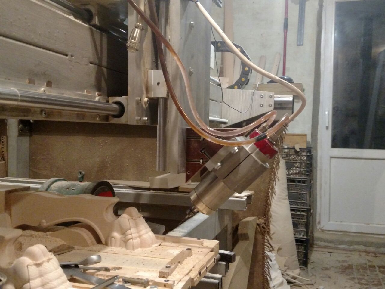

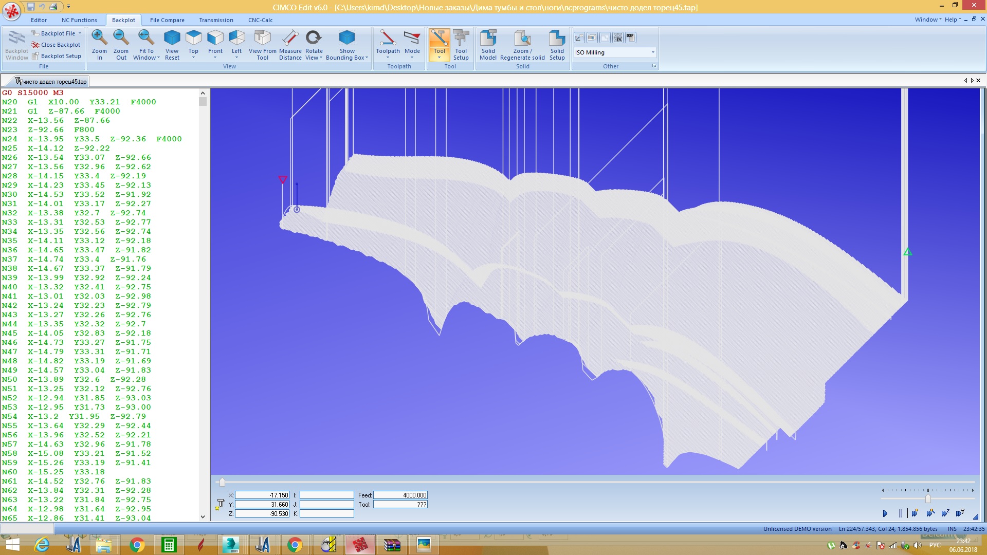

TheInvisible
Зарегистрирован: 06 июн 2018, 23:35
Настоящее имя: Назаров Кирилл
Сообщение TheInvisible »
Доброго времени суток, Александр.
Буду очень благодарен если вы сможете мне помочь.
Суть вопроса такова:
Как то попался мне написаный Вами постпроцессор KMotionCNC-4axis пользовался им несколько лет при обработке дерева на 3-х осевом самодельном станке с контроллером NC studio.И вот сейчас возникла проблема при попытке написать обработку с наклоном шпинделя (на станке шпиндель установлен под постоянным наклоном 45град). Обработка вычисляется вроде бы правильно а вот вывод в tap файл с изменением наклона траектории. Может быть проблема в постпроцессоре? и как бы ее исправить)
Буду рад любой помощи
милл.jpg (14512 просмотров) <a class='original' href='./download/file.php?id=140736&mode=view' target=_blank>Загрузить оригинал (486.49 КБ)</a>
Cimco.jpg (14512 просмотров) <a class='original' href='./download/file.php?id=140737&mode=view' target=_blank>Загрузить оригинал (534.99 КБ)</a>
photo5242564346129787341.jpg (14512 просмотров) <a class='original' href='./download/file.php?id=140738&mode=view' target=_blank>Загрузить оригинал (150.95 КБ)</a>
NikolayUa24
Сообщения: 1299
Репутация: 256
Настоящее имя: Николай
Сообщение NikolayUa24 »
TheInvisible писал(а):Может быть проблема в постпроцессоре?
В постпроцессоре кинематическая модель станка 4 оси стол. А вы используете модель станка 4 оси шпиндель. В постпроцессоре поменять кинематику стойки.

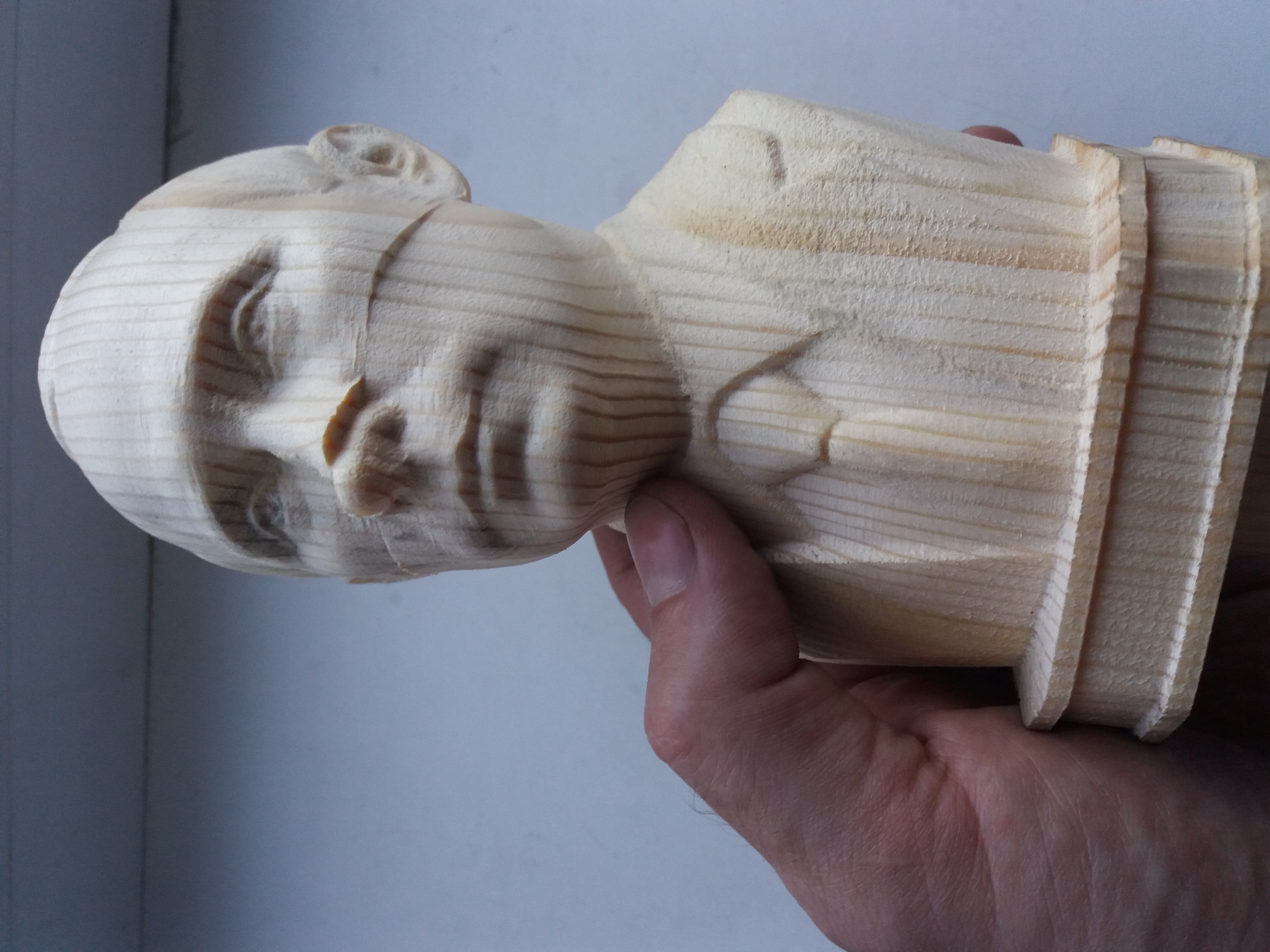

Faldum
Сообщения: 124
Зарегистрирован: 11 янв 2016, 07:42
Репутация: 7
Настоящее имя: Вячеслав
Откуда: Кузбасс
Сообщение Faldum »
Доброго времени суток!
Извините, что я к вам из танка обращаюсь, но охота, как говорится, пуще неволи.
У меня PM 2019. Перебрал тучу постпроцессоров, но PM 2019 не ругается лишь на один - который вроде как от Delcam. Однако при обработке изделия возникла стабильно повторяющаяся проблема (см. на фото) и я решил постпроцессор попробовать заменить. Тем более что и так G-код приходится вручную допиливать.
Так вот, вопрос: PM 2019 принимает постпроцессоры с разрешением .pmopt и .pmoptz, а у уважаемого ТС постпроцессор - .txt - как его корректно перевести в нужный формат? Или для PM 2019 надо уже что то более свежее искать?
