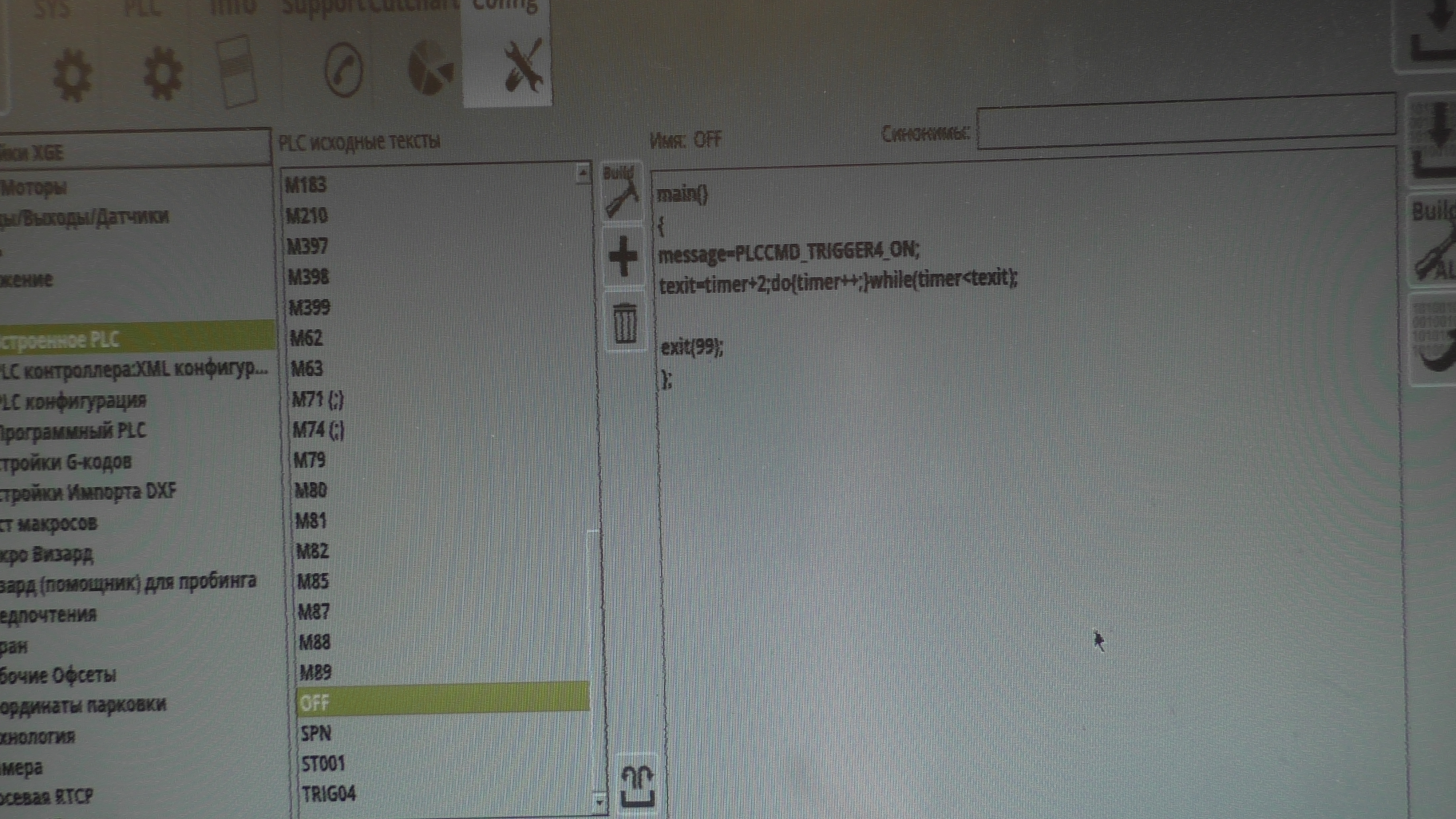

Макрос М208 добавил, вроде работает.
Вот что у меня в OFF.plc:

1) В "OFF.plc" процедуре активируется триггер. Обычно, на него заводится защита от наезда на центроискатель.
А у вас триггер №4 задан, включен? Может быть на нем происходит остановка?

По триггеру в OFF.plc - нет у меня 4-го триггера.
На вкладке тригеры/таймеры была галка на триггере №1, сейчас ее убрал на всякий, ничего не поменялось.
