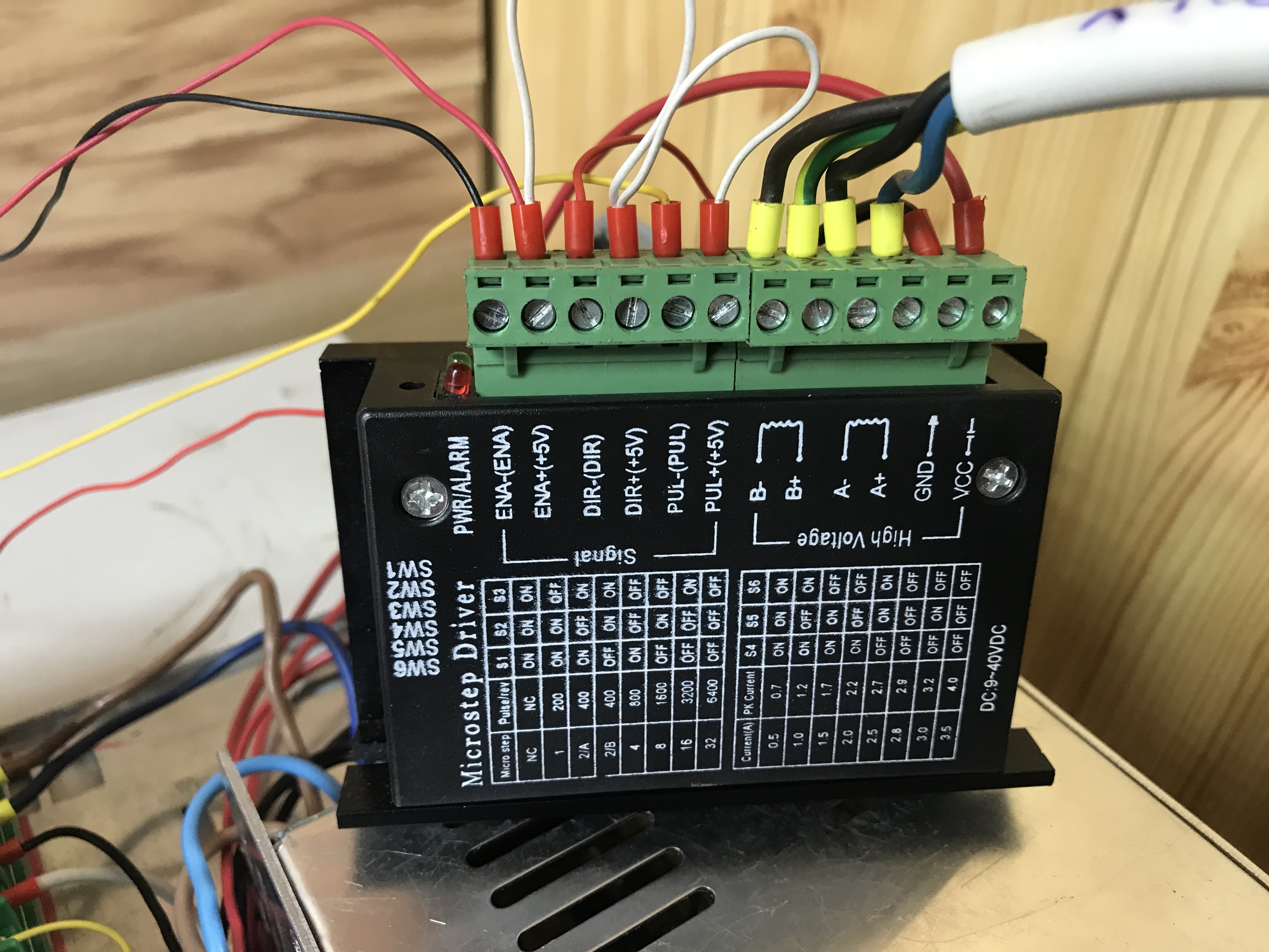

Два года стоял станок без дела, решил немножко поработать
Попутно заменить драйвера 6560 на 6600 (те что в пластиковом корпусе) - первые шумнее, вторые вроде поменьше шума
Ну вот все соединил во пинам, перепроверил - включаю - запускаю мач3 - двигатели становятся как вкопанные, типа режим удержания. На клавиши перемещения не реагируют...
возвращаю обратно 6560 - все работает как часы.
Опять 6600 - режим удержания и все, реакции ноль. Отключил сигнал EN- эффекта нет. Взял другой 6600, тоже самое - двигатель стоит как вкопанный, не крутит. Такую же операцию провёл с третим драйвером
Все три 6600 стоят в режиме удержания и все
Контроллер лпт рабочий, на драйверах 6560 все работает
Куда капать? Что и как еще попробовать?

Nikopol70 писал(а):Куда капать? Что и как еще попробовать?
Выложи фотки обоих. Возможно полярность управляющих сигналов перепутана...

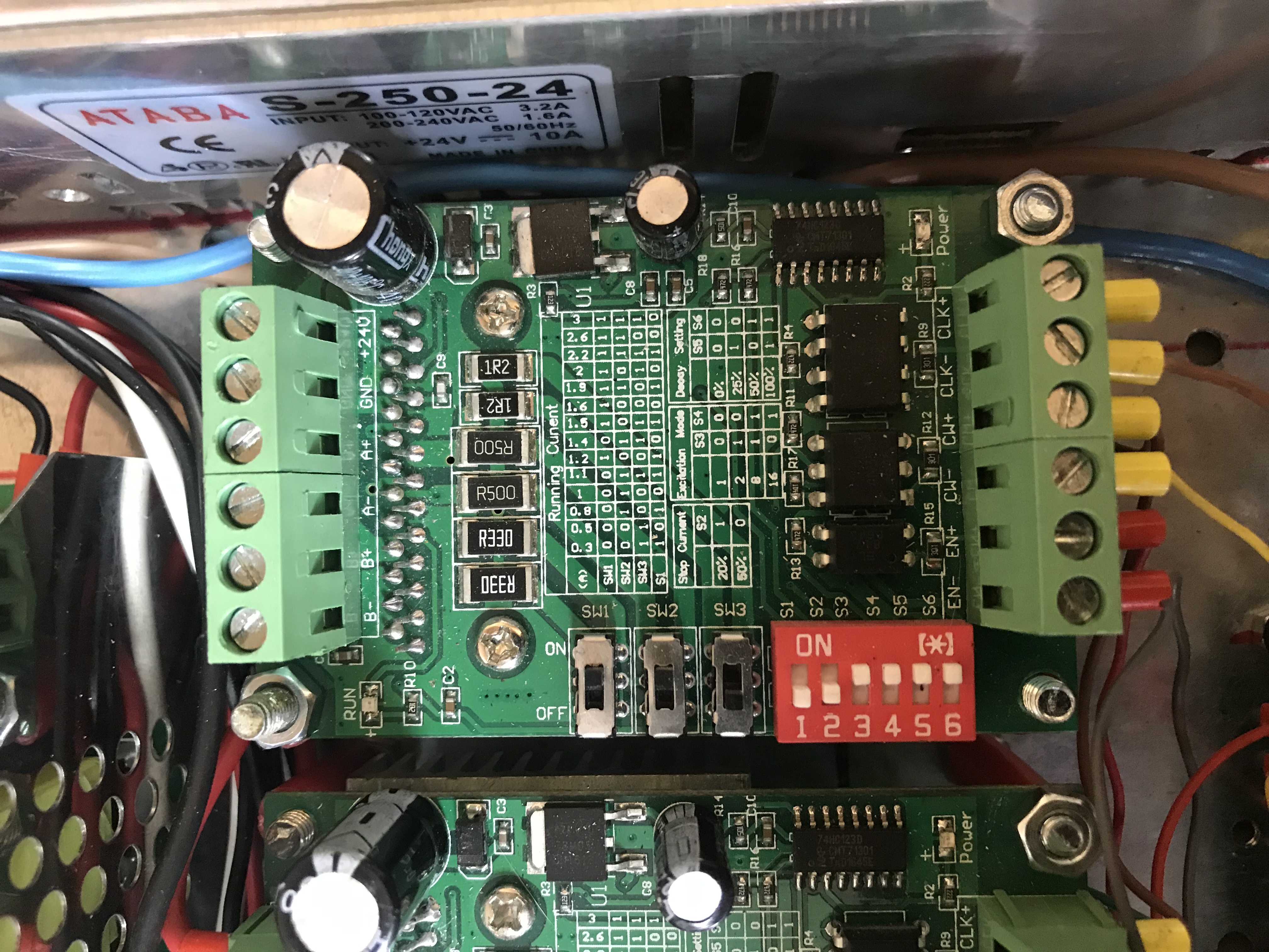

Фото вложил
Тот что в корпусе 6600

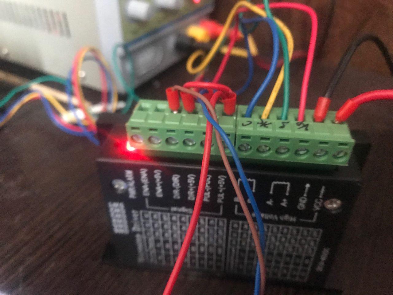

Собрал стенд для тестов по этой статье
https://www.ixbt.com/live/lexus08/kompl ... aobao.html
Но получил тот же эффект - сразу включается режим удержания и мертво стоят движки
Ксатати на 6560 в режиме удержания я с усилием но могу провернуть шток, а тут ни в какую

В 6600 общий плюс, а в 6560 общий минус, видимо отсюда и проблема.

Nikopol70 писал(а):Ксатати на 6560 в режиме удержания я с усилием но могу провернуть шток, а тут ни в какую
В этих драйверах можно менять (уменьшать) ток удержания, в 6600 этого сделать нельзя....

Nikopol70 писал(а):те делать схему с общим минусом? и управляющий плюс?
Нет, попробуй соединить gnd контроллера и gnd драйвера. Надеюсь в качестве общего плюса ты выбрал +5 вольт?

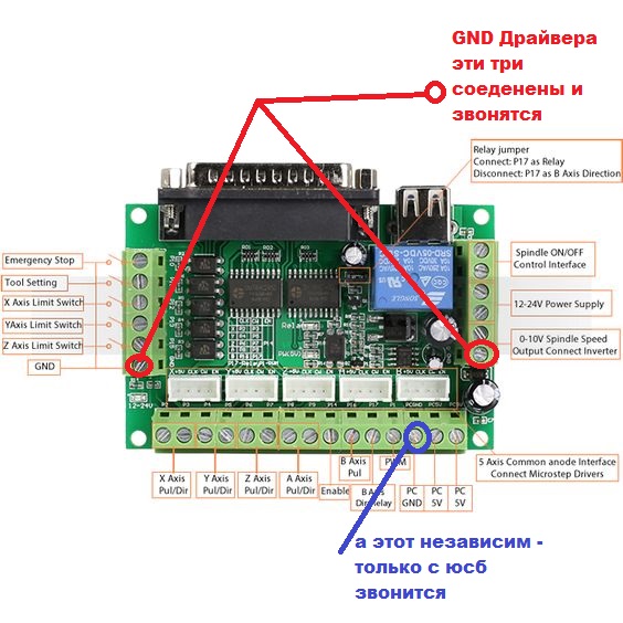

на контролере какой именно гнд? тот что питание 24 в или гнд от ЮСБ? :thinking:
Rom327
Сообщения: 2989
Репутация: 437
Настоящее имя: Роман
Откуда: Подольск
Re: Заменил 6560 на 6600 - двигатели стоят в режиме удержани
Сообщение Rom327 »
На то он и gnd, что это единый провод для всего...
https://vk.com/rom327

Сообщение Nikopol70 »

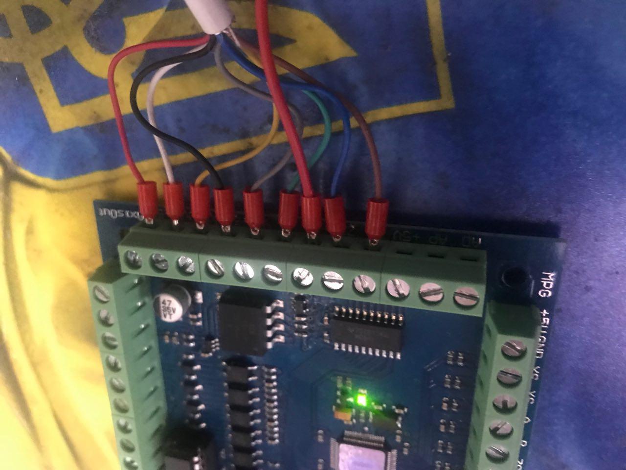

Rom327 писал(а):На то он и gnd, что это единый провод для всего...
лучше уточню - на контроллере две земли - с пк юсб и с источника питания - между собой они не звнятся
на картинке изобразил - их надо соединить?
ffd039af4039586bc3f4f693a806c90e.jpg (4228 просмотров) <a class='original' href='./download/file.php?id=163310&mode=view' target=_blank>Загрузить оригинал (102.47 КБ)</a>

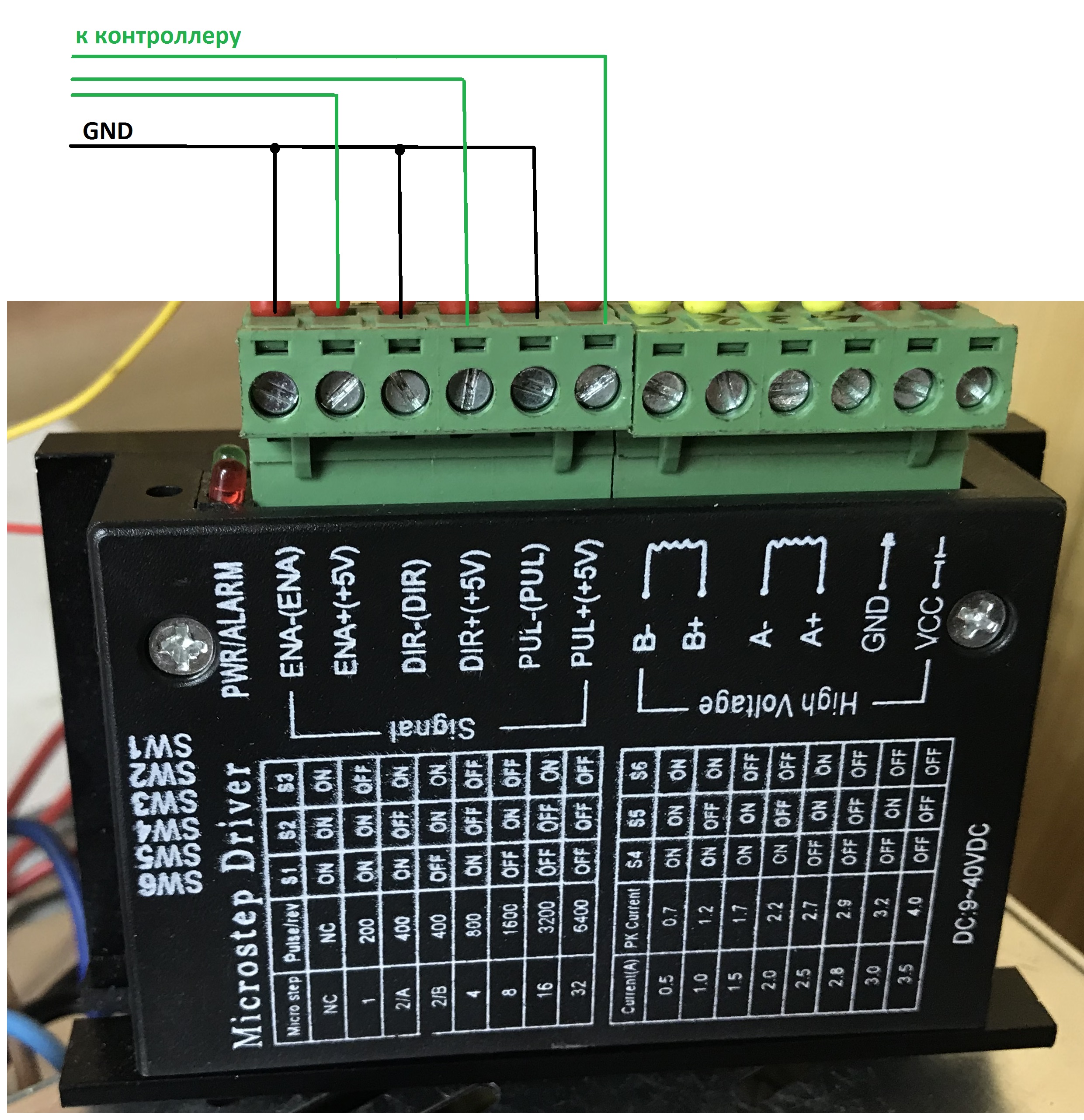

Попробуй подключить по этой схеме, то есть, все входы объединить и подключить к Gnd (все таки PC GND), а на плюсы подать сигнал с контроллера:
66002.jpg (4227 просмотров) <a class='original' href='./download/file.php?id=163312&mode=view' target=_blank>Загрузить оригинал (1.29 МБ)</a>

Rom327 писал(а):Попробуй подключить по этой схеме, то есть, все входы объединить и подключить к Gnd (не PC GND), а на плюсы подать сигнал с контроллера:
подключил = еще и нарисовал как подключил
теже грабли
2.jpg (4213 просмотров) <a class='original' href='./download/file.php?id=163313&mode=view' target=_blank>Загрузить оригинал (202.56 КБ)</a>

Rom327 писал(а):A USB подключен?
включен
перебросил GND на тот что не PC - о прежнему стоим........ а нет не стоим- в одну сторону начал подкручивать... но как то такое впечатление что по полшага :cry:

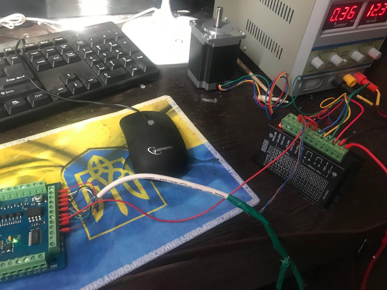

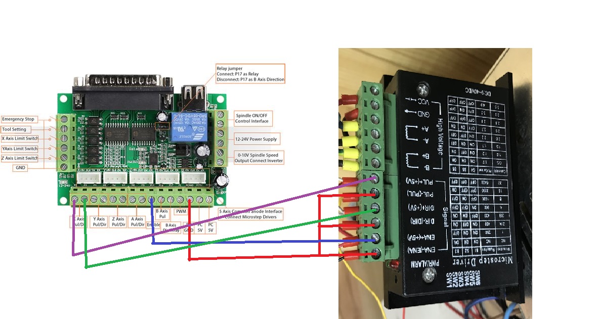

Доброе утро
Добрался до другого ПК - на нем установлен мач3 USB и подключена плата USB Motion Card STB4100
подключено по схеме во вложении.
Все заработало с пол пинка - проверил все три драйвера
фото подключения и видео работы вложил
И получается что на плате с ЛПТ все подключено точно так же - а вот работать оно там не хочет - а 6560 меня чего то не понятно - когда нет движения - то оси не удерживаются - т.е. легко толкнув рукой Х (Хсобран на тросе) - ось сдвигается - возможно в настройках что то не указал.
Может у кого то есть в связке плата ЛПТ+ТБ6600 - как работает - как скомутировано и настройки в маче?
