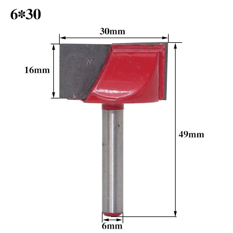

Есть фреза и задача с ее помощью выровнять рабочий стол. Но я полнейший новичек, погуглив понял только то, что пишут полную ахинею, потому вернулся снова на форум за советом к людям, которым доверяю больше. Материал стола - дуб позже будет, пока что сделал на скорую руку из сосновых досок. Шпиндель 2,2 КВт., до 24К оборотов, доска не сухая. Фреза пазовая 6*30 мм., фото прилагаю. На будущее, как правильно считать подобные вещи, чтобы не напортачить? Если не сложно совет, ссылку и пр. материалы. :cry:

Сколько позволяет станок, столько и ставь. Обороты для таких фрез - по диаметру рабочих ножей.

т.е. если поставлю 20К оборотов и подачу в 2000 мм/мин будет нормально? Че-то я очкую.

У нас большой станок (на фото).
Фрезеровал на неём стол из фанеры (карболитовую плину сняли), фреза 45мм Энкор, хвостовик 12мм, (такая)
Обороты 18000, подача 6000мм/мин. (но снимал не больше 2 мм)
А тебе советую обороты поставить 18000, начать на маленькой подаче, с 500 например, и прибавляй потихоньку. Всё собственно зависит от того сколько снимать материала за раз будешь.

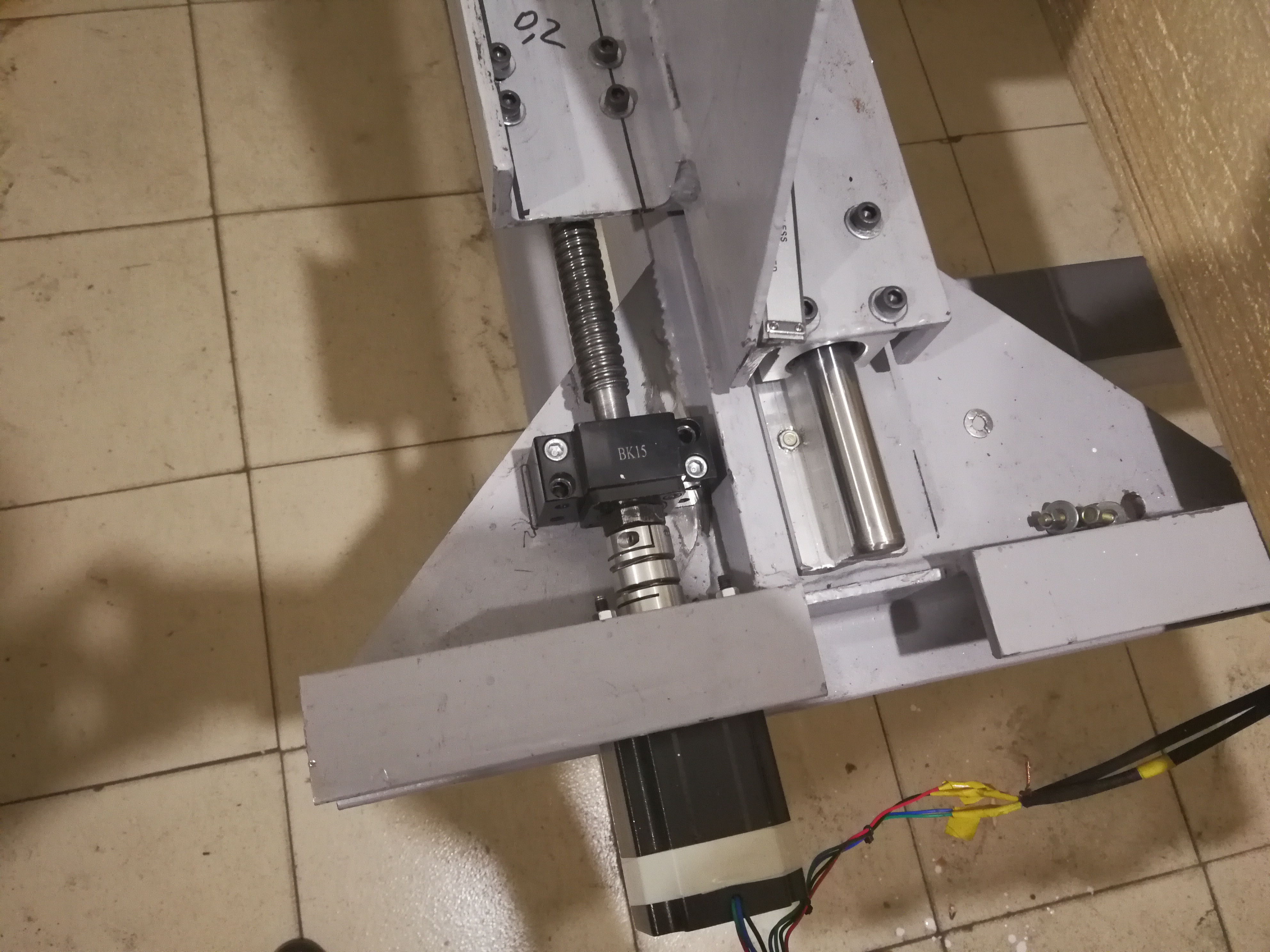

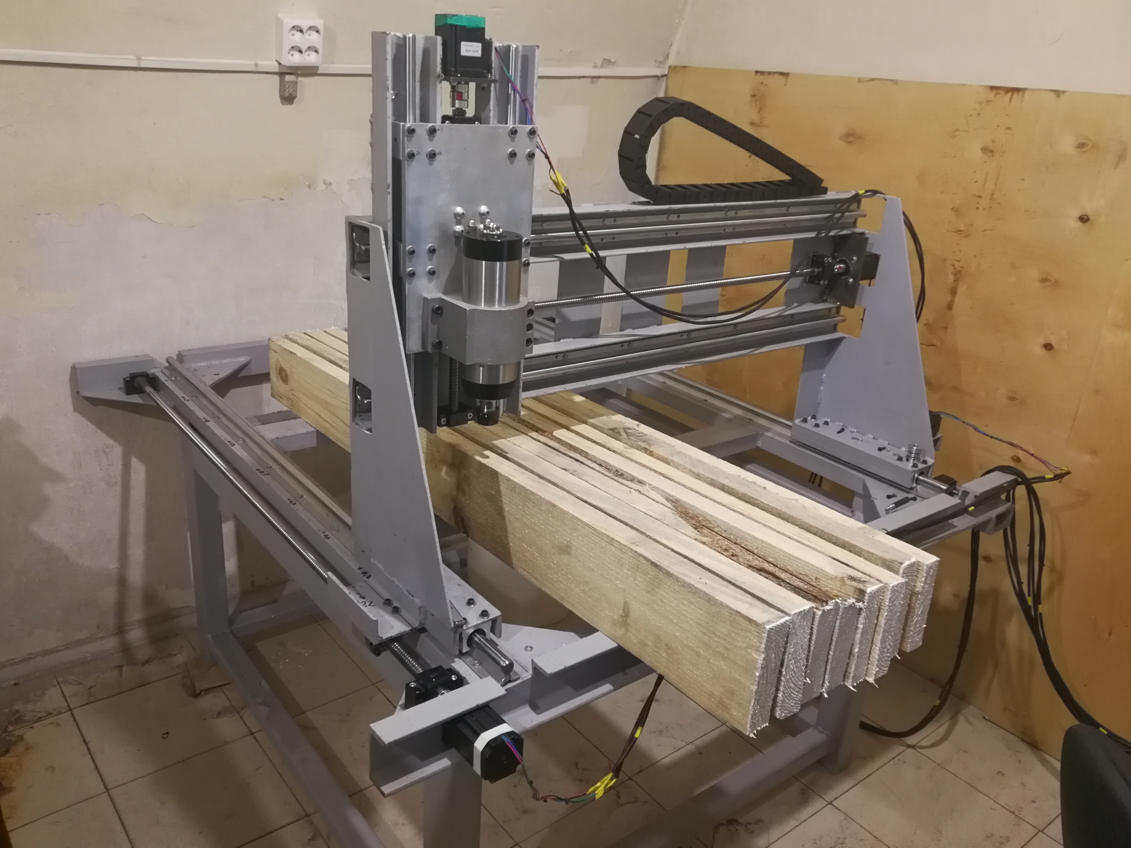

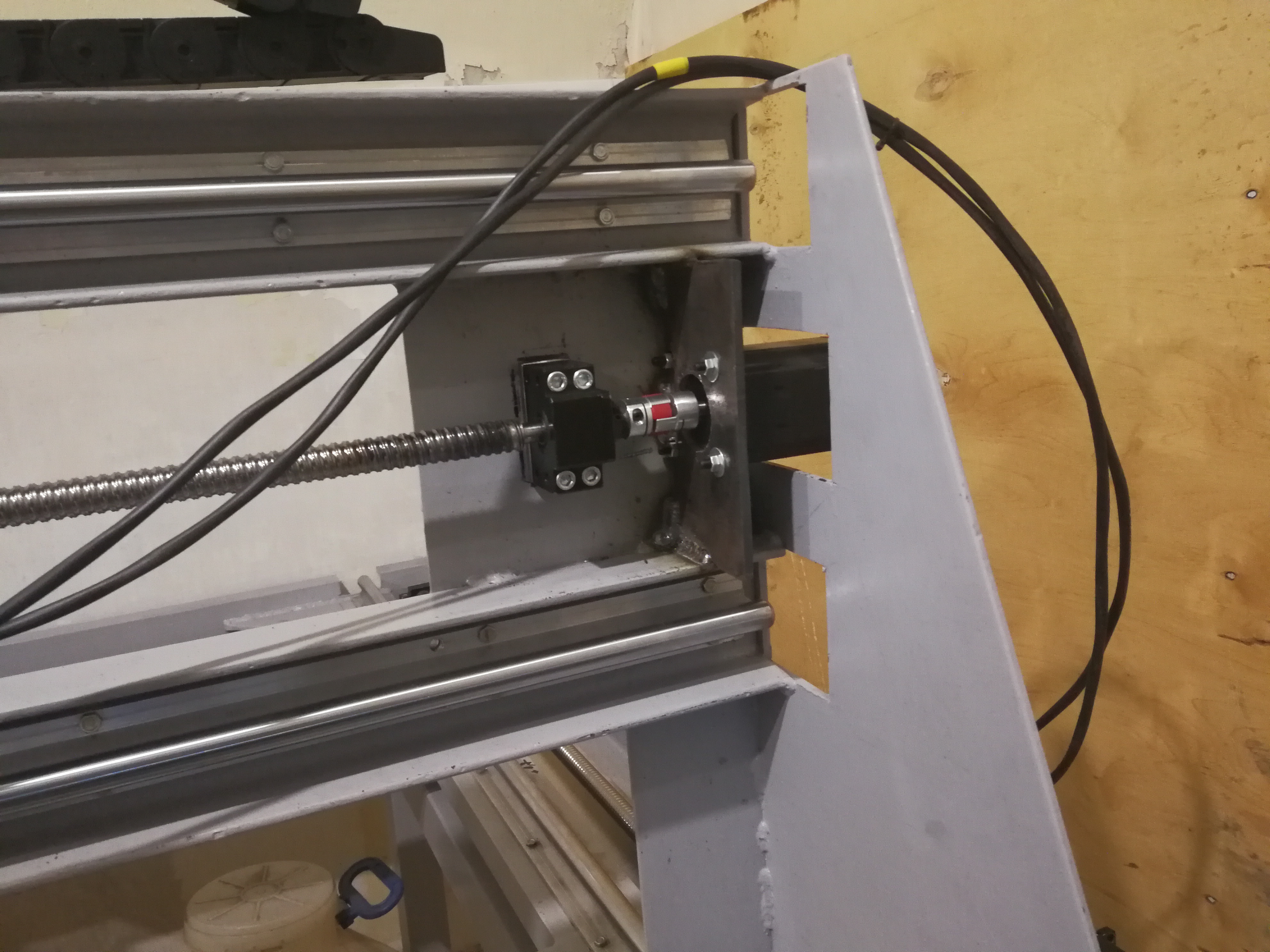

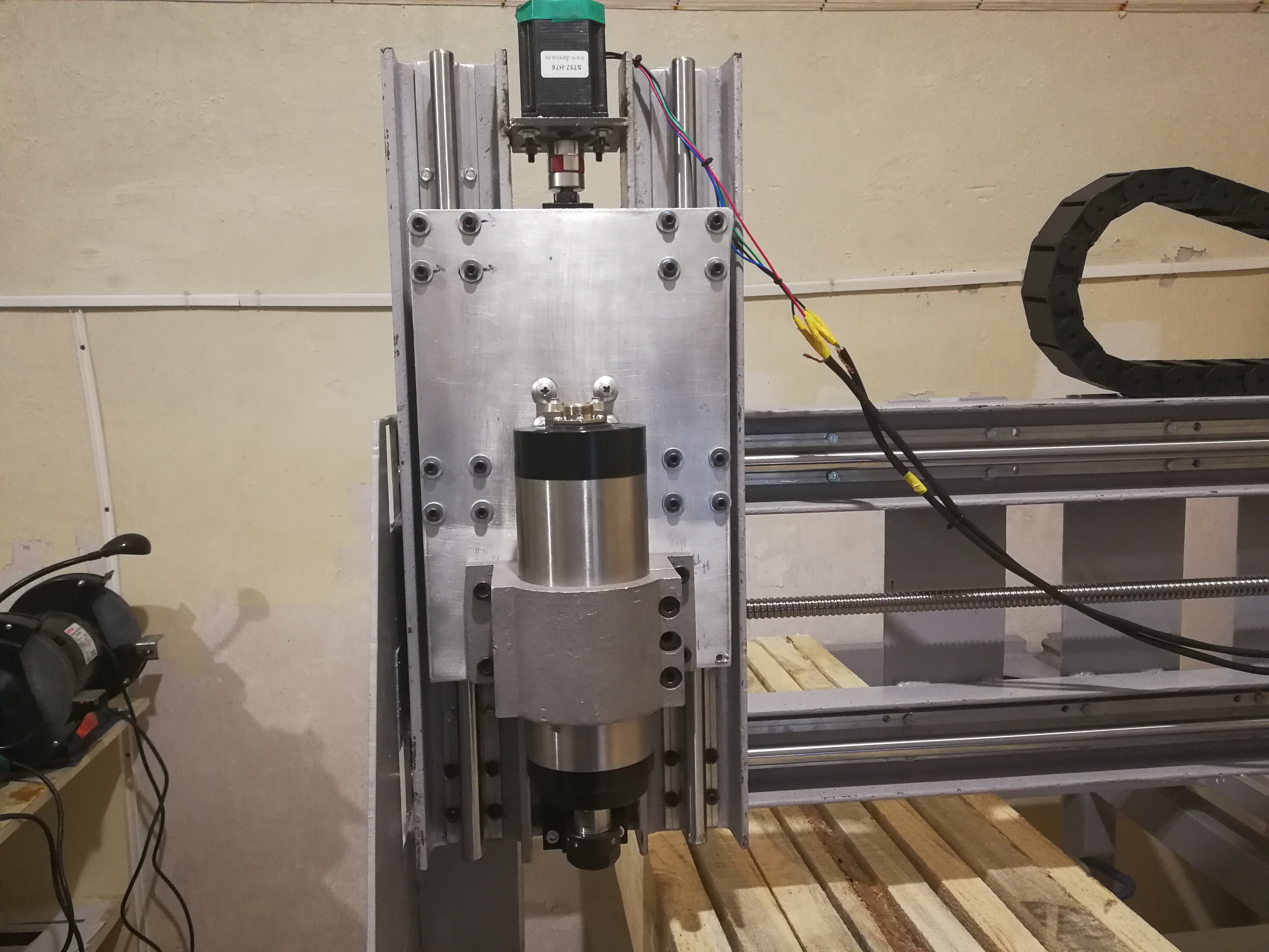

Фото станка ниже, вкратце:
- Рабочее поле 1500х1000
- ШД Nema23/100, на оси Z Nema23/76
- Привод Винт 20/5 на стол (с каждой стороны) и винты 16/5 ось Z и портальный
- Шпиндель 2,2КВт жидкостное охлаждение
- Драйвера ШД HY-DIV268N-5A
- БП 36V/34А/1200W.
В данный момент готовлю к запуску, предварительные заезды и настройки по mach3 показали возможность подачи 2100мм/мин. Больше пока не пробовал, да и по всем калькуляторам и расчетам сверяясь, больше чем 2500 из него не получить в данной конфигурации. Но в этом нет необходимости, станок строится для 3D фрезеровки дерева и очень редко фрезерование алюминиевых плит (хочу построить еще один станок с учетом ошибок первого). Так что в настройках двигателей пока выставил 2000мм/мин для двигателей nema 23/100 а для оси Z, там nema 23/76 поставил 1500, драйвера стоят в 1/4 шага все.
P.S. Не пинать за изоленты и пр., станок в процессе, все сопли убирать буду потом, сейчас это не главное.

Сообщения: 3776
Re: Скорость подачи фрезы
Dr.Spider писал(а):В данный момент готовлю к запуску
Ой какие стойки портала хлипковатые, вибрировать-звенеть будут. Наварите/прикрутите с боков хоть по уголку для жесткости.
Пока не запустился, не знаю еще, но о хлипкости в точку, ощутил уже когда собрал. На втором станке который сейчас проектирую, такой фигни уже не будет. О вибрации думаю если будет - проклею чем-то типа вибропласта чтобы не звенели.
