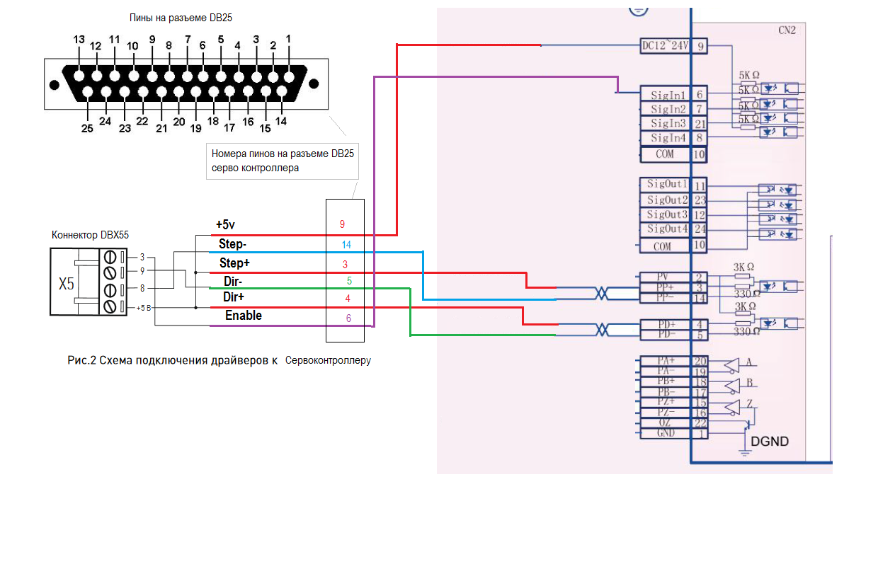

Добрый день уважаемые форумчане! Приобрел сервопривод 60ST-M01930 (драйвер aasd 15A). Приобрел с целью замены двигателя шпинделя на настольном токарном станке OPTIMUM 180х300. До этого собрал блок управления и установил на две оси шаговые двигатели NEMA23. ЧПУ работает отлично, но возникла необходимость электронной метки для нарезания резьбы. Вот в связи с этим вышеуказанный сервопривод и был приобретен. В тестовом режиме запустил двигатель, все работает. Но есть один момент - так как PDF на английском языке, то столкнулся с тем, что к сожалению я не могу разобраться в настройках, и как подключить его к контроллеру. Может у кого то был опыт подключения или есть манул на русском языке прошу помочь мне в этом вопросе. Интерфейсная плата к которой надо подключить сервопривод вот такая (интерфейсная плата LPT на 5 координат BL-MACH-V1.1). Что мне нужно - управлять с МАСН3 сервоприводом, регулировать обороты, выставлять нужный момент на серводрайвере и останавливать и возвращать шпиндель в начало резьбы. К сожалению в открытом доступе ничего не нашел, поэтому решил зарегистрироваться на cnc-ciub.ru и попросить помощи у Вас уважаемые форумчане. Буду благодарен Вам за любую помощь. С уважением -Игорь Петрович.

Игорь, инструкция несколько кривая, для степ дира на сервах должны быть 2 пары pulse и sign, их нет. Т.е. описание в этом месте какое то корявое, и на англ тоже.

Так есть же 4 выхода pp+/- pd+/-, страница 14 в таблице второй строкой. Pp- и pd- на pulse / dir в плату, а pp+pd+ вместе скручиваете и на +5в в плате. Если по +5 или наоборот, если -5.

У меня подключен как на схеме. Index лучше бери с 22 контакта с подтяжкой его через резистор 1 кОм на +5 вольт.c6n7c писал(а):Добрый вечер уважаемые форумчане, может все таки кто то поможет разобраться с сервоприводом 60ST-M01930?

Smlua писал(а):Так есть же 4 выхода pp+/- pd+/-, страница 14 в таблице второй строкой. Pp- и pd- на pulse / dir в плату, а pp+pd+ вместе скручиваете и на +5в в плате. Если по +5 или наоборот, если -5.
И еще, момент, из четырех драйверов, только три захотели работать от +5 вольт. У четвертого оптопара по Enable от 5 вольт не открывается, а вот Step/Dir хватает.

От 5 вольт может не взлететь, но можно в настройках поумолчанию этот пин замкнут, и в момент подачи напруги на серву, он сразу будет енейбл

Теоретически да, и я даже пробовал его через меню включить, это параметр Pn003 Servo enabled, но этот параметр не работает почему -то. Видимо это не совсем точная копия.MGG писал(а):От 5 вольт может не взлететь, но можно в настройках поумолчанию этот пин замкнут, и в момент подачи напруги на серву, он сразу будет енейбл

Вы смогли запустить серводвигатель по Степ/Диру? Купил такой же и тоже не могу запустить.

А на Вашем рисунке точно все верно нарисовано? На пин 9 идет +12-24в от внешнего источника, на пин 10 -12-24в соответственно.
