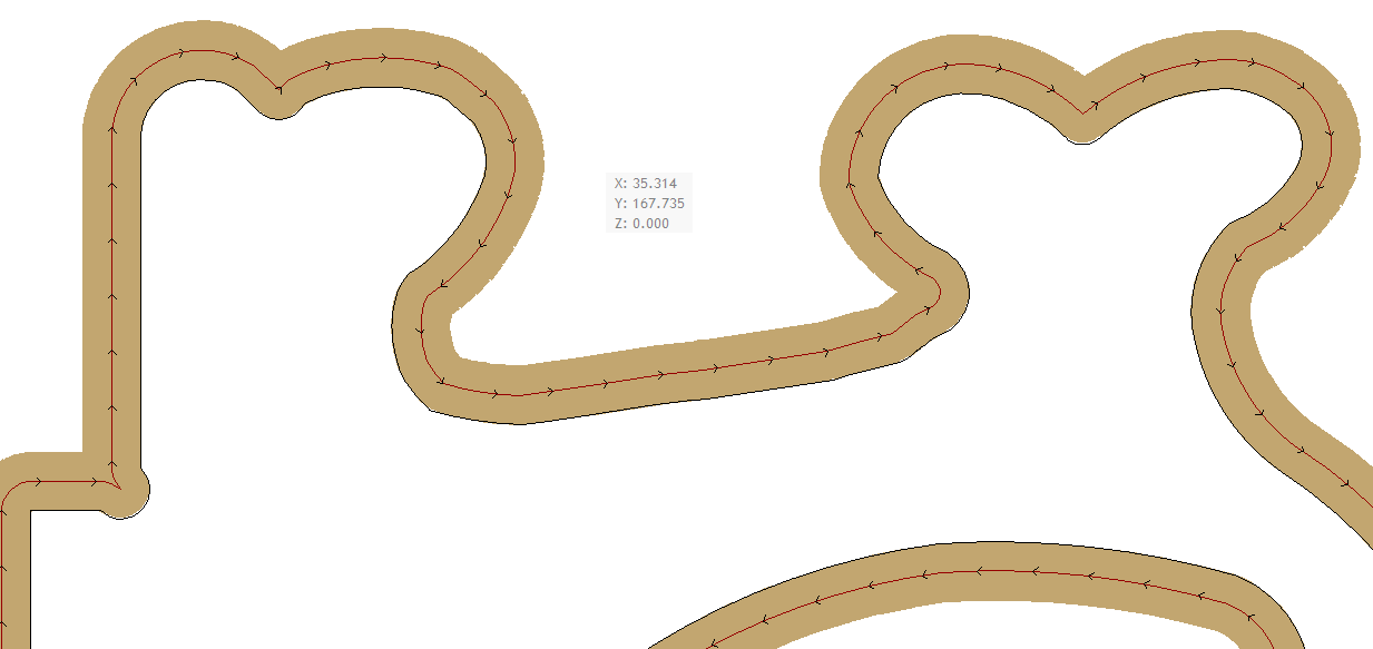

Почему Арткам может так коряво создавать траекторию? Во вложении скрин

инструмент слишком большого диаметра для этого контура, а острый пик - скорее всего имеется не гладкость вектора в этом месте

Да я про острие как раз. Как избавиться от этой темы?

Craig писал(а):Как избавиться
Вектор сюда давайте, посмотрим, наверно там косяк.

Вот
Подставка для тарелки 6 мм.rar

Арткам 18, проблем нет.
диаметр фрезы 3.175
