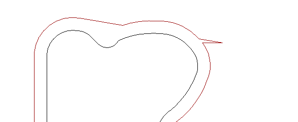

Сообщение Craig »
Почему Арткам может так коряво создавать траекторию? Во вложении скрин
maxx2000orel
Сообщения: 357
Репутация: 94
Re: Некорректное построение траектории Artcam
Сообщение maxx2000orel »
инструмент слишком большого диаметра для этого контура, а острый пик - скорее всего имеется не гладкость вектора в этом месте

Сообщение Craig »
Да я про острие как раз. Как избавиться от этой темы?

Craig писал(а):Как избавиться
Вектор сюда давайте, посмотрим, наверно там косяк.

Вот
Подставка для тарелки 6 мм.rar
(22.94 КБ) 384 скачивания

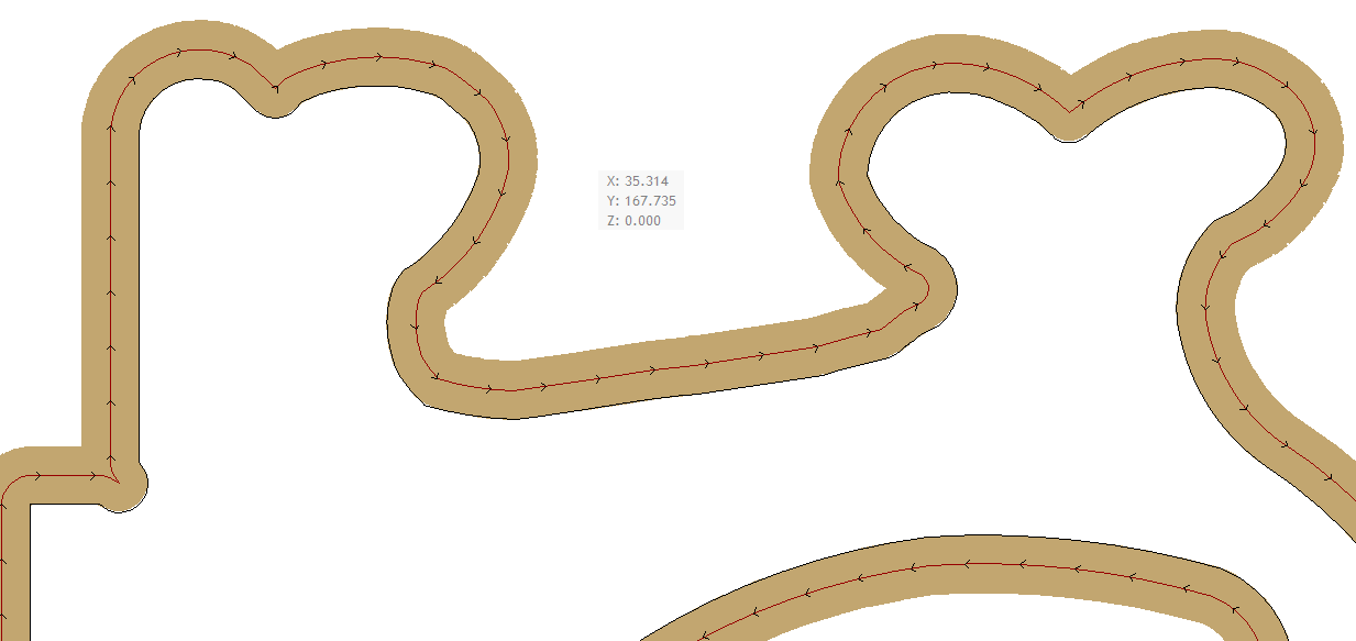

sh1n0da
Сообщения: 3
Зарегистрирован: 21 авг 2019, 08:11
Сообщение sh1n0da »
Арткам 18, проблем нет.
диаметр фрезы 3.175
Безымянный.png (7918 просмотров) <a class='original' href='./download/file.php?id=167964&mode=view' target=_blank>Загрузить оригинал (22.41 КБ)</a>
