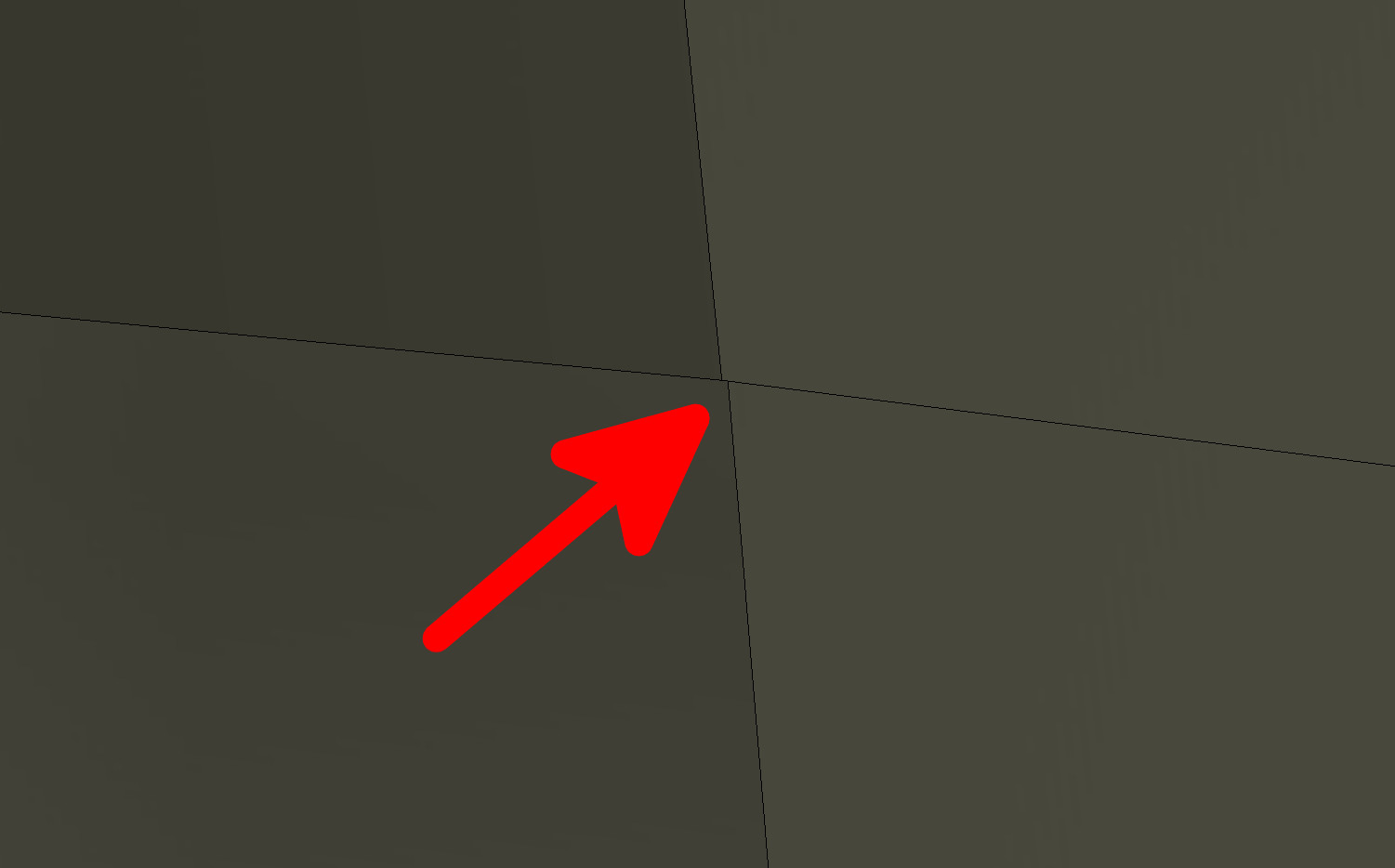

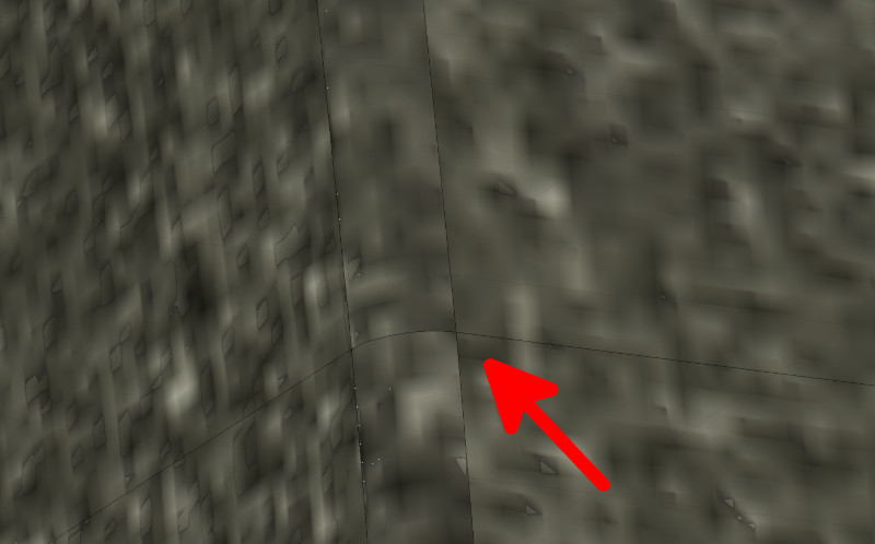

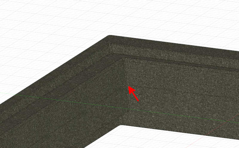

Короче, если это и баг, то в другом месте.
Причина вот в чем: там в углу модели имеется как уклон, так и скругление. Уклоны со скруглениями, видимо, бич любых САПРов, еще с SW помню.
При создании внутренней заплатки не удавалось выделить весь контур, хотя издали это было не видно.
И только при максимальном приближении обнаружились невыделяемые промежуточки:
angle1.jpg (2945 просмотров) <a class='original' href='./download/file.php?id=162792&mode=view' target=_blank>Загрузить оригинал (45.68 КБ)</a>
angle2.jpg (2945 просмотров) <a class='original' href='./download/file.php?id=162793&mode=view' target=_blank>Загрузить оригинал (51.94 КБ)</a>
angle3.jpg (2945 просмотров) <a class='original' href='./download/file.php?id=162794&mode=view' target=_blank>Загрузить оригинал (40.06 КБ)</a>
Выделить их так и не удалось, курсор просто не цепляет.
И по какой-то причине заплатка, образованная незамкнутым контуром, работает неверно, что и выразилось в ее невидимости для создания эскизов.
Ну а раз не удалось выделить эти "промежуточки", то просто создал эскиз с конутром, заведомо большим, чем внутренний контур детали, и его уже использовал для создания заплатки.
Теперь все работает как надо и без костылей!

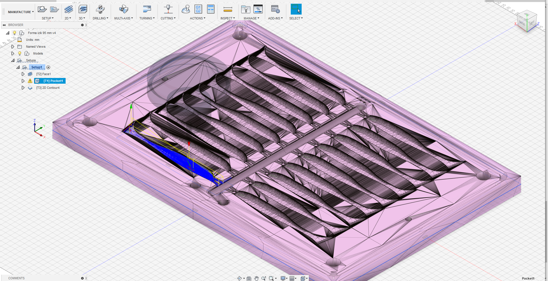

на 2D Pocket пишет такую ошибку
Warning: Cannot plunge outside stock.
Generation completed with 2 warning(s) in 3.1s.

Видимо в операции в последней вкладке указано - врезаться снаружи ограничивающего контура, но этого нельзя сделать, тк что-то мешает. Жёлтый знак - значит не очень критичный, видимо он по внутри врезался. Но может быть такое, что пошёл резать сквозь геометрию, если это явно указано ему. На симуляции лучше проверить
Re: Fusion 360
точно. поставил plunge и не ругается. только не опасно ли для инструмента это?

sima8520 писал(а):точно. поставил plunge и не ругается. только не опасно ли для инструмента это?
Ну на металле на глубину опасно конечно. В алюминий большинство фрез позволяют с малой подачей если глубина не большая. Там же есть разные варианты по спирали/траектории врезаться с указанием радиусов и углов наклона

sima8520 писал(а):все другие варианты ругаются. только плунж без ошибок строит траекторию.
Так может и первый вариант нормально работает даже с ошибкой. Если с виду ничего лишнего не отрезает, то можно и не париться. Там же на скриншоте видно что он по центру по спирали опускается
