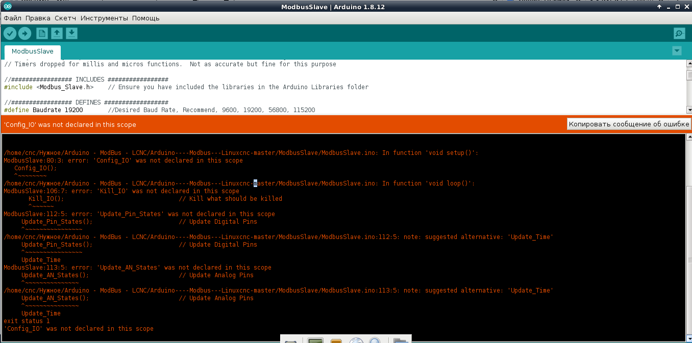

Ребята, помогите пожалуйста, не хочет компилировать скрипт gs2_vfd.c
Выдаёт следующее.
cnc@LinuxCNC:~/LCNC/src$ make
Reading 187/187 dependency files
Done reading dependencies
Compiling hal/user_comps/gs2_vfd.c
hal/user_comps/gs2_vfd.c:110:16: error: unknown type name ‘modbus_param_t’
hal/user_comps/gs2_vfd.c:132:15: error: unknown type name ‘modbus_param_t’
hal/user_comps/gs2_vfd.c: In function ‘main’:
hal/user_comps/gs2_vfd.c:179:5: error: unknown type name ‘modbus_param_t’
hal/user_comps/gs2_vfd.c:294:5: warning: implicit declaration of function ‘modbus_init_rtu’ [-Wimplicit-function-declaration]
hal/user_comps/gs2_vfd.c:295:13: error: request for member ‘debug’ in something not a structure or union
hal/user_comps/gs2_vfd.c:297:5: warning: passing argument 1 of ‘modbus_connect’ from incompatible pointer type [enabled by default]
In file included from hal/user_comps/gs2_vfd.c:12:0:
/usr/include/modbus/modbus.h:158:5: note: expected ‘struct modbus_t *’ but argument is of type ‘int *’
hal/user_comps/gs2_vfd.c:412:9: warning: implicit declaration of function ‘read_data’ [-Wimplicit-function-declaration]
hal/user_comps/gs2_vfd.c:413:9: warning: implicit declaration of function ‘write_data’ [-Wimplicit-function-declaration]
hal/user_comps/gs2_vfd.c:426:5: warning: passing argument 1 of ‘modbus_close’ from incompatible pointer type [enabled by default]
/usr/include/modbus/modbus.h:159:6: note: expected ‘struct modbus_t *’ but argument is of type ‘int *’
make: *** [objects/hal/user_comps/gs2_vfd.o] Ошибка 1
Скрипт gs2_vfd.c взятый отсюда компилируется БЕЗ ошибок, Но проект ардуины не компилируется. https://github.com/nkp216/Arduino----Modbus---Linuxcnc
Ошибка при компиляции проекта ModbusSlave.ino (4865 просмотров) <a class='original' href='./download/file.php?id=179618&mode=view' target=_blank>Загрузить оригинал (73.63 КБ)</a>

Нашёл причитну, В архиве с проектом не хватало файла Pin_Manipulator.ino содержащего в себе недостающие функции.
Появилась другая проблема, Ардуина не отвечает на запросы от EMC. Светодиод (TX) на плате одиночно моргает, в консоли появляется сообщение о таймауте. Возможно не правильно сконфигурирована прошивка под мою ардуину.(У меня Arduino MEGA 2560) .
В файле standard_pinout.hal указал loadusr gs2_vfd -r 19200 -d /dev/ttyUSB0 -p none
Файл конфигурации во вложении.

Попробовал запустить EMC с подключеной ардуиной и без. Результат одинаковый. Т.е не приходят данные от ардуины в EMC. Хотя светодиод (TX) на плате при попытке запуска моргает.
