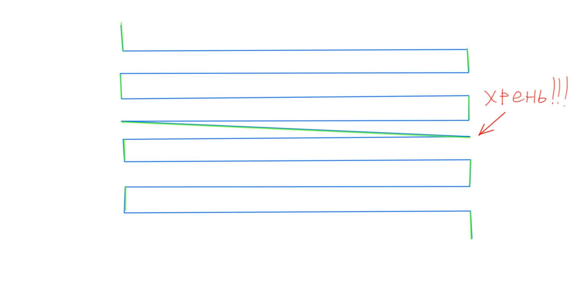

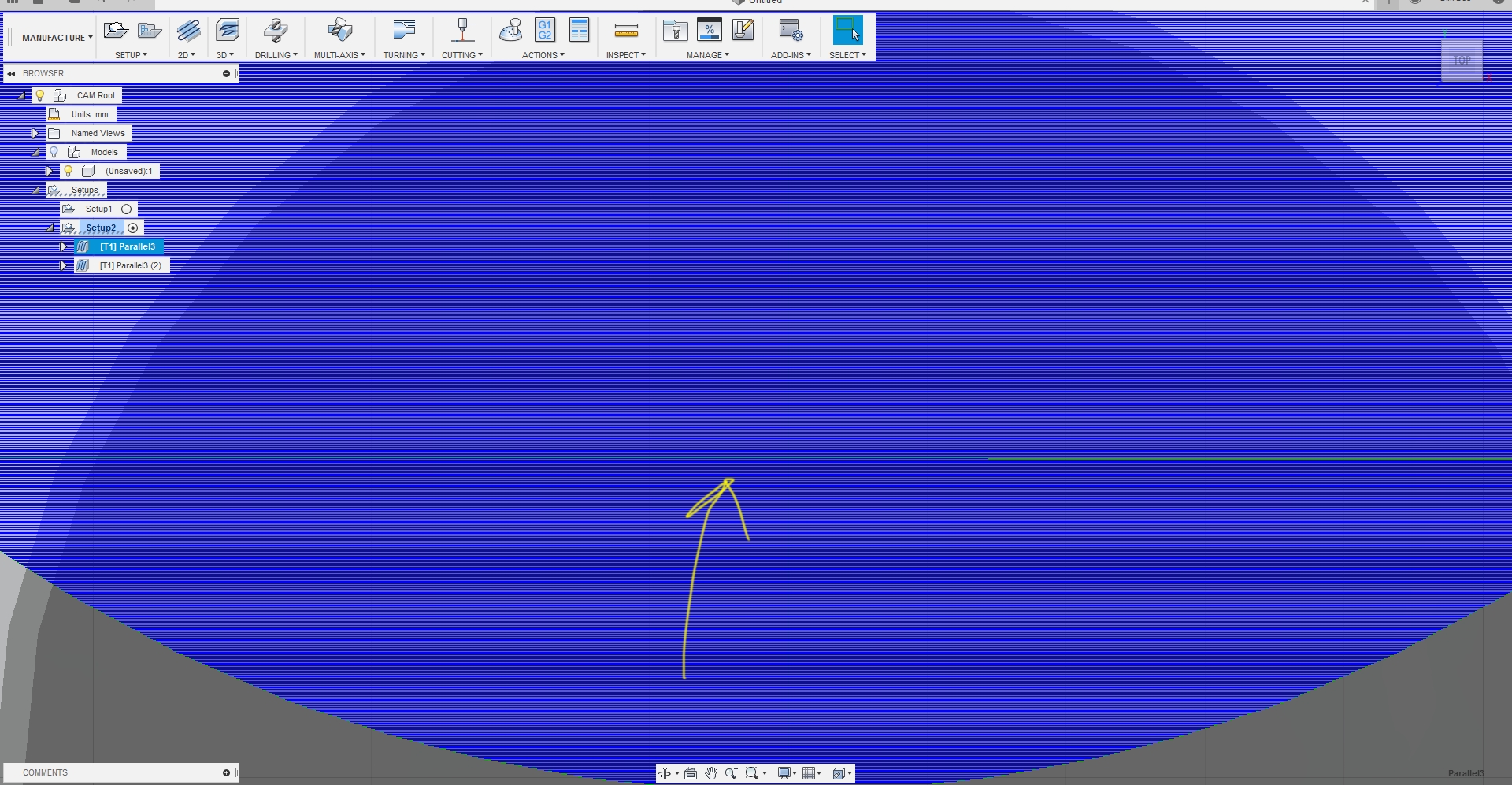

после обновления ХРЕНЬ какая то вылезает при расчёте траектории... :pssdoff: ...на картинке два расчёта одной модели, эта хрень появляется в разных местах...получается переход не по вертикали а о по диагонали, хорошо что не на прямую фигачит а по рельефу... :thinking:

пробовал повторить - не получается. Если стоит Both ways, то например в адаптивной, на трахоиде, проходы которые встречные - тоже указаны зеленым, как переходы, хотя на деле они в рабочей подаче. Может явно задана точка входа, и в целое число шагов уложить не может и один так вставляет...?

hmnijp писал(а):Может в целое число шагов уложить не может и один так вставляет...
изменял расстояние между проходами, не помогает, завтра попробую на другой модели
