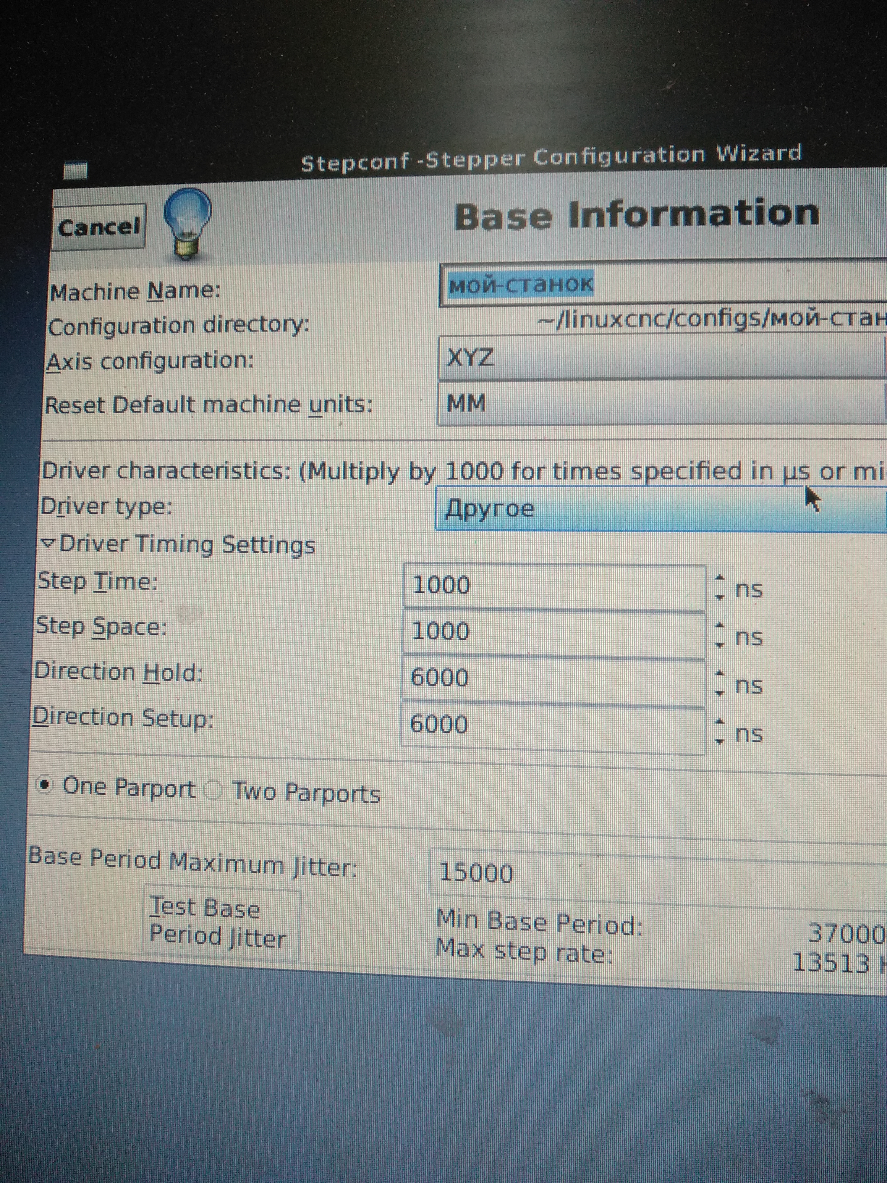

Подскажите я правильно понимаю что можно под мой драйвер ввести настройки? Особо разницы я не слышу и не вижу, но вписал я 6000, 6000, 12000 и 12000. Вроде как советуют в два раза выше рекомендуемых ставить

Re: Станок 600х400х150 мм
Пойдёт. Чтобы увидеть реальную разницу, надо анализатор или осцилл цеплять.
