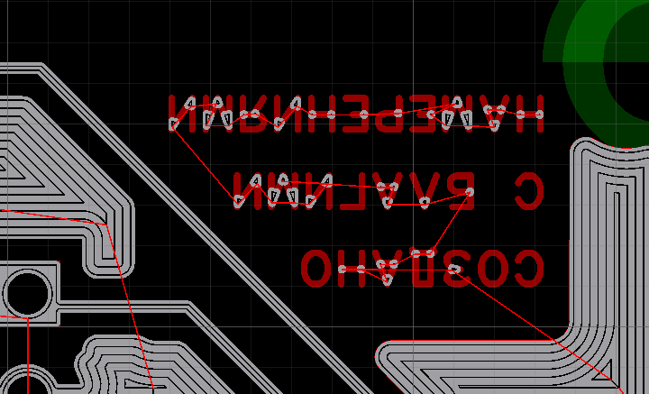

sleeply4cat писал(а):- импорт не воспринимает (русскоязычный?) текст из DipTrace (пример простой платы приаттачил).
Где?

X-Ray, переприаттачил. Сайт режет герберы =(

sleeply4cat писал(а):X-Ray, переприаттачил. Сайт режет герберы =(
Ошибка
Не удалось загрузить документ PDF.
В архив упакуй. Он похоже всё что не архив режет.

Сообщение X-Ray »
Всё хорошо, не пойму в чём проблема.
Снимок.PNG (4028 просмотров) <a class='original' href='./download/file.php?id=161976&mode=view' target=_blank>Загрузить оригинал (37.17 КБ)</a>
Снимок2.PNG (4028 просмотров) <a class='original' href='./download/file.php?id=161977&mode=view' target=_blank>Загрузить оригинал (22.74 КБ)</a>

idk lol, у меня вместо букв было несколько точек. Буду у компа - посмотрю.
Могу сказать, что использовал 32-битную версию.

sleeply4cat писал(а):Могу сказать, что использовал 32-битную версию.
В обоих нормально.

X-Ray, я понял. Это всё моя невнимательность и слишком большой диаметр инструмента. Вопрос снят.
Screenshot from 2019-04-30 13-49-24.png (4013 просмотров) <a class='original' href='./download/file.php?id=162001&mode=view' target=_blank>Загрузить оригинал (21.12 КБ)</a>
