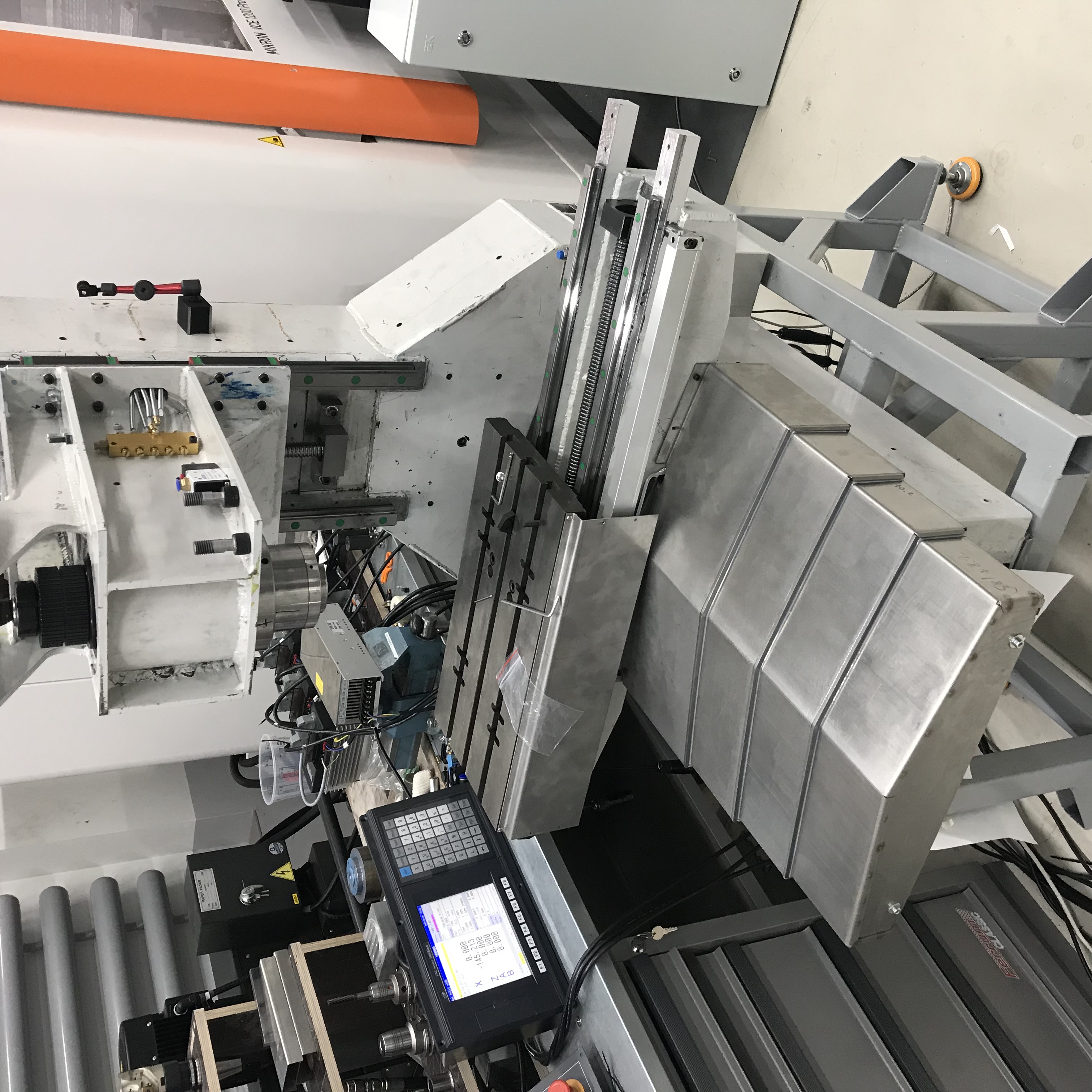

Yarrr
Сообщения: 496
Зарегистрирован: 17 дек 2015, 19:58
Репутация: 723
Настоящее имя: Ярослав
Re: Вертикальный обрабатывающий центр.
Сообщение Yarrr »
Да и вообще изначально колонна рисовалась так, что бы можно было ее водрузить на наш станок.
Но после махания шабером, понял что надо было не привязывать себя к этому

Сообщение Yarrr »
На днях лазит под защиту keyarrow
Кому надо, те смогут разглядеть все моменты:)
C6CD1B82-D24D-40FA-AB9A-289EDFBA4A38.jpeg (4249 просмотров) <a class='original' href='./download/file.php?id=162046&mode=view' target=_blank>Загрузить оригинал (1.93 МБ)</a>
4FBA472F-033A-4F95-9AB9-2CAB90A72263.jpeg (4249 просмотров) <a class='original' href='./download/file.php?id=162047&mode=view' target=_blank>Загрузить оригинал (1.76 МБ)</a>
99C5B7A7-EA46-460E-AF2C-1D36AC464CCA.jpeg (4249 просмотров) <a class='original' href='./download/file.php?id=162048&mode=view' target=_blank>Загрузить оригинал (1.76 МБ)</a>
F8E6708A-7059-4E2F-9586-7080EFFFD7FF.jpeg (4249 просмотров) <a class='original' href='./download/file.php?id=162049&mode=view' target=_blank>Загрузить оригинал (3.1 МБ)</a>
Ну и отказался я от уродливого противовеса, повешу лучше шкаф сзади.
Для этого прикупил серву с тормозом.
C5B110FE-E04A-4D28-A10F-48AA039B30E1.jpeg (4249 просмотров) <a class='original' href='./download/file.php?id=162050&mode=view' target=_blank>Загрузить оригинал (2.07 МБ)</a>

Сообщение Yarrr »
Этап за этапом)
Скоро доберусь до развязки электроники, немного пугает.
Ещё поймал себя на мысли что забавно смотрится, ход по У больше чем столик, и защиты выглядят пугающе большими
D408982F-2B16-440D-8B16-826F27A6BE0F.jpeg (4157 просмотров) <a class='original' href='./download/file.php?id=162117&mode=view' target=_blank>Загрузить оригинал (1.97 МБ)</a>
5851B506-8ACA-407B-965A-2B0BC9818E42.jpeg (4157 просмотров) <a class='original' href='./download/file.php?id=162118&mode=view' target=_blank>Загрузить оригинал (1.88 МБ)</a>
044E7B51-A2B1-4AE6-A472-D6D6399E11DC.jpeg (4152 просмотра) <a class='original' href='./download/file.php?id=162119&mode=view' target=_blank>Загрузить оригинал (1.63 МБ)</a>
Последний раз редактировалось Yarrr 02 май 2019, 13:35, всего редактировалось 2 раза.

Возвращаясь к точности станка, введение параллельности баз кареток У к базам рельс Х.
Шабрил в 2-3 микрона по мостику, который сам выводил, дальше строил карту криволинейности автоколлиматором с зеркалом на синусной линейке, и притирал.
Эти салазки я не отжигал от напряжений сварки, повалялись в печке при 200 несколько суток в итоге, на тот момент просто не было ни денег ни возможности все это добро везти, заливал синтегрвном, надеясь радо или поздно кручение сварки остановится в смнтегране, если уж совсем говорить грубо. В итоге после первой фрезеровки сделал контрольный замер, через 4 месяца крутануло в винт на 4 сотки, отфрезеровал ещё раз, замерил, оставил на два и месяца, крутануло на сотку, ещё раз фрезернул, и мониторил в течении пары месяцев как себя ведёт, жила где то в пол сотки, так и оставил ее валятся ещё где то на месяц, прежде чем шабрить,в итоге такое видео.
Жёсткость запредельная вышла, посмотрю на все это добро через год работы.
https://www.youtube.com/watch?v=l_u5rG3Ahso
Индикатор двух микронный
