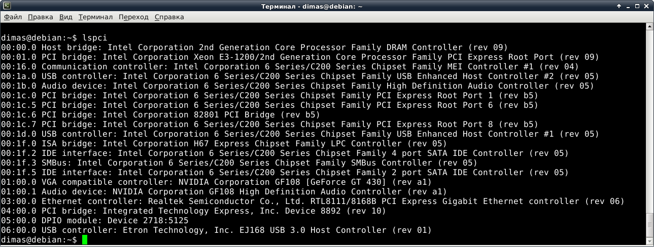

trafbite
Сообщения: 920
Репутация: 28
Re: Еще одна тема о настройке (5i25 PCI + 7i77)
Сообщение trafbite »
rehden писал(а):при настройке через конфиг выбирай with one 7i77
Спасибо. Прочел еще раз внимательно.
Оказалось, моя меса была, действительно, не прошита.
Выполнил все по инструкции. После прошивки терминал сказал, что устройство прошито успешно.
Перезагрузился.
Пытаюсь снова настроить, но в пункте 2 (первый пост) все равно без изменений. Нет месы 5i25 в чистом виде или "with one 7i77".
Что снова делаю не так?
И доп. вопрос: linux постоянно виснет намертво. Вчера было только в браузере, сейчас даже в терминале.
2-3-10-15 может минут работать нормально, а потом хопа и завис. Приходиться ребутить.
Может есть команда какая, которую я не прописал после установки linux?
Vaycartana писал(а):Попробуйте запустить halrun в нем выполните команды
loadrt hostmot2
loadrt hm2_pci
и сразу станет ясно видит ли linixcnc платы или нет
Команды работают после прошивки.
NKS писал(а):lspci в терминале
Выдает информацию по портам. Но именно наименования 5i25 там нет.

trafbite писал(а):Выдает информацию по портам. Но именно наименования 5i25 там нет.
Значит комп её не видит.
