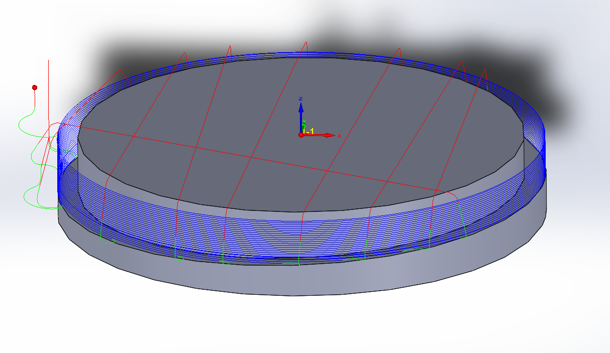

особая точность и чистота поверхности не нужны, это обратная сторона кольца под динамик автомобильный.
Она встраивается в обшивку двери и видно ее все равно не будет...
Но нужен такой радиус изгиба, дабы было безщелевое прилегание к обшивке.
В принципе, я уже сделал то, что надо, но как-то не оптимально производилась обработка....
Стратегия HSM паралельно кривой, после 3D контур.
Но добиться спиральной обработки сверху вниз так и не смог, а она была бы оптимальной на мой взгляд в данном случае.

Задать в повороте у и обработать боком фрезы ?

Re: SolidCAM
Имелось ввиду зажать в 4 ось и пройти по контуру, я так понял :)
Re: SolidCAM
У меня HSM спирально-вертикальная более менее отрисовывает похожий профиль. Но чистую спираль не получить, будут лишние переходы
