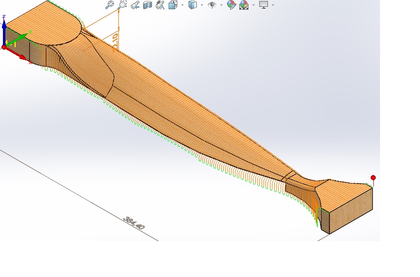

Добрый день всем!
Помогите разобраться с ошибкой при генерации G-кода в SolidCam.
Проблема возникла там, где я уже всё проходил и получал нужный результат. Не могу понять что и где сбилось.
Описание:
Фрезерую криволинейную поверхность, полученую по сечениям. Во всех сечениях только дуги окружностей и прямые.
Собственно фрезерую пропеллер, верхнюю поверхность.
На картинках видно, что получена вполне нормальная траектория движения фрезы.
01.jpg (2934 просмотра) <a class='original' href='./download/file.php?id=161785&sid=57f66a50affe45b685a00f8d460770eb&mode=view' target=_blank>Загрузить оригинал (90.41 КБ)</a>
02.jpg (2934 просмотра) <a class='original' href='./download/file.php?id=161786&sid=57f66a50affe45b685a00f8d460770eb&mode=view' target=_blank>Загрузить оригинал (157.35 КБ)</a>
03.jpg (2934 просмотра) <a class='original' href='./download/file.php?id=161787&sid=57f66a50affe45b685a00f8d460770eb&mode=view' target=_blank>Загрузить оригинал (23.07 КБ)</a>
04.jpg (2934 просмотра) <a class='original' href='./download/file.php?id=161788&sid=57f66a50affe45b685a00f8d460770eb&mode=view' target=_blank>Загрузить оригинал (106.54 КБ)</a>
Однако когда проверяю траекторию в другой программе (и тоже самое в реальности на станке) получается траектория неправильная, как будто потеряны некоторые точки траектории:
05.jpg (2934 просмотра) <a class='original' href='./download/file.php?id=161789&sid=57f66a50affe45b685a00f8d460770eb&mode=view' target=_blank>Загрузить оригинал (128.5 КБ)</a>
Повторю, что положительный результат уже получал. Что-то сбилось. Но не могу понять где и что.
Быть может кто-то сможет помочь?
Re: SolidCAM
Может быть построцессор?
шпиндель
Сообщения: 1696
Репутация: 901
Откуда: Бологое
Re: SolidCAM
Сообщение шпиндель »
Скорик Игорь писал(а):Что-то сбилось. Но не могу понять где и что
слишком большое расстояние от точки до точки в пути траектории...разрешение по пути...у разных программ по разному называется и настраивается
Kachik
Сообщения: 1292
Репутация: 308
Re: SolidCAM
Сообщение Kachik »
Делайте симуляцию в Солиде и смотрите зарезы, тогда будет понятно, чей косяк...

Кажется, я нашёл причину. Внимательно ещё раз всё выверил. Не тот постпроцессор. Надо Fanuc, а стоит другой.
Правда, теперь не генерируется G-код. Даёт ошибки:
Capture01.JPG (2801 просмотр) <a class='original' href='./download/file.php?id=161865&sid=57f66a50affe45b685a00f8d460770eb&mode=view' target=_blank>Загрузить оригинал (15.61 КБ)</a>
Capture02.JPG (2801 просмотр) <a class='original' href='./download/file.php?id=161866&sid=57f66a50affe45b685a00f8d460770eb&mode=view' target=_blank>Загрузить оригинал (17.38 КБ)</a>
Capture03.JPG (2801 просмотр) <a class='original' href='./download/file.php?id=161867&sid=57f66a50affe45b685a00f8d460770eb&mode=view' target=_blank>Загрузить оригинал (18.28 КБ)</a>
и так далее...
Может быть кто-нибудь скажет сразу, что за проблема и где её исправлять?
Re: SolidCAM
так проблема указана, ошибка в 6 строчке. Возьми пост от какого нибудь мач3 и попробуй УП вывести
Kachik
Сообщения: 1292
Репутация: 308
Re: SolidCAM
Сообщение Kachik »
Скорик Игорь писал(а):Кажется, я нашёл причину. Внимательно ещё раз всё выверил. Не тот постпроцессор. Надо Fanuc, а стоит другой.
Постпроцессор дополняет файл машины (станка), а не наоборот, и надо менять станок на Fanuc и соответственно пост сам подтянется...
А Вы пытаетесь на какой-то станок, который сейчас стоит в системе натянуть пост от Фанука...
В файле машины (станка) задана физическая кинематика станка, а пост это всего лишь нюансы вывода Г-кода...
Frezer_PU
Сообщения: 358
Репутация: 197
Re: SolidCAM
Сообщение Frezer_PU »
Ошибки говорят о том что у вас в файле станка функции цикла сверления не совподают с функциями прописанными в процедуре сверления постпроцессора или наоборот !
По дефолту в базе солидкам посты и файлы станка идут с одинаковым названием только с разным расширением файла это необходимо для того чтоб вы не путались при переподгрузке другого станка с которым автоматом будет подгружаться и нужный пост )
ВСЕ ПРИХОДИТ С ОПЫТОМ!
Ошибки это часть успеха,
Скорик Игорь
Сообщения: 4
Зарегистрирован: 17 апр 2019, 19:23
Настоящее имя: Игорь Анатольевич Скорик
Re: SolidCAM
Сообщение Скорик Игорь »
Спасибо всем!
Проблема решена. По крайней мере по виду траектории в контрольной программе.
Теперь осталось проверить на станке.
Приятно пообщаться с опытными и умными людьми.
