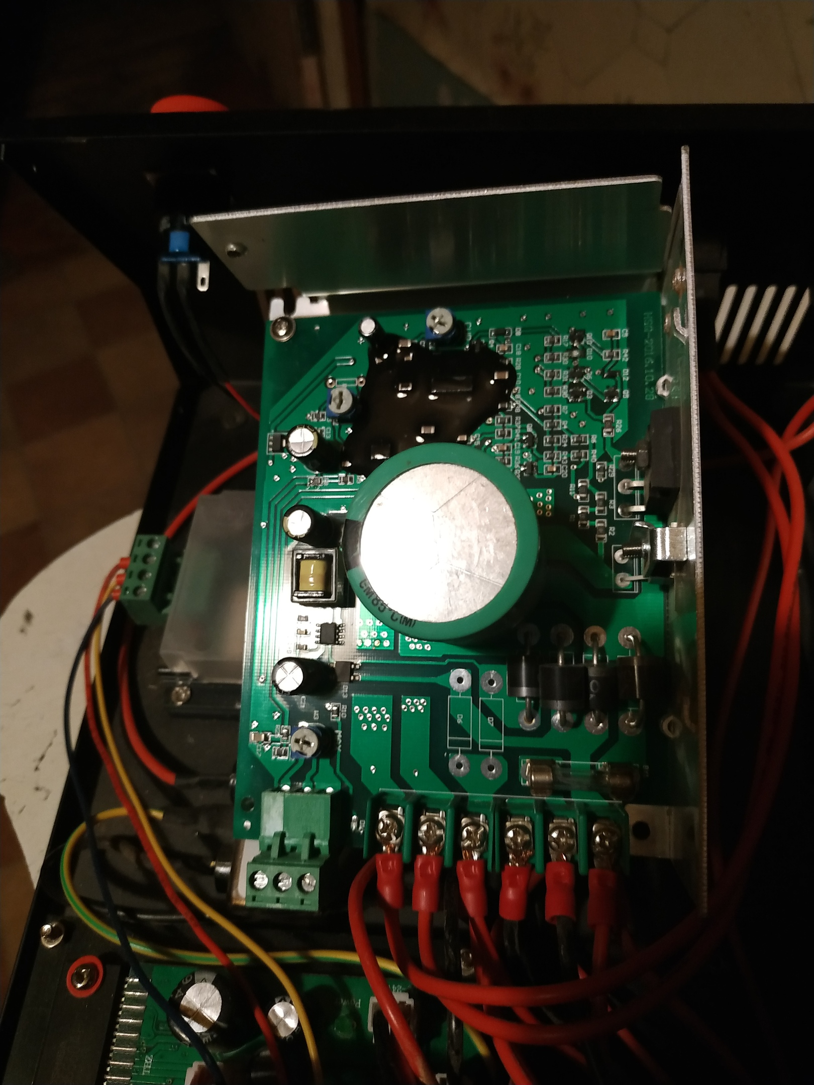

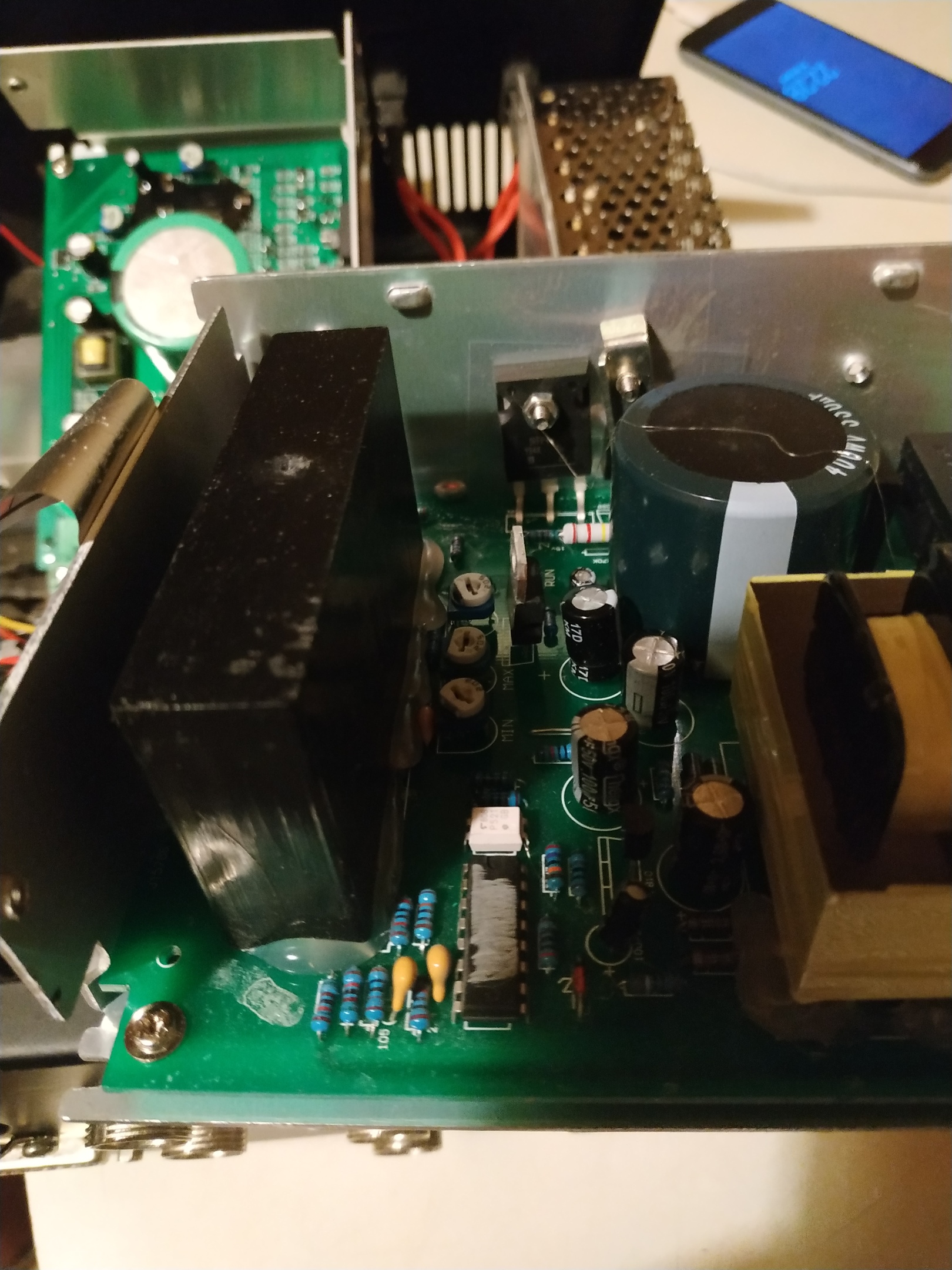

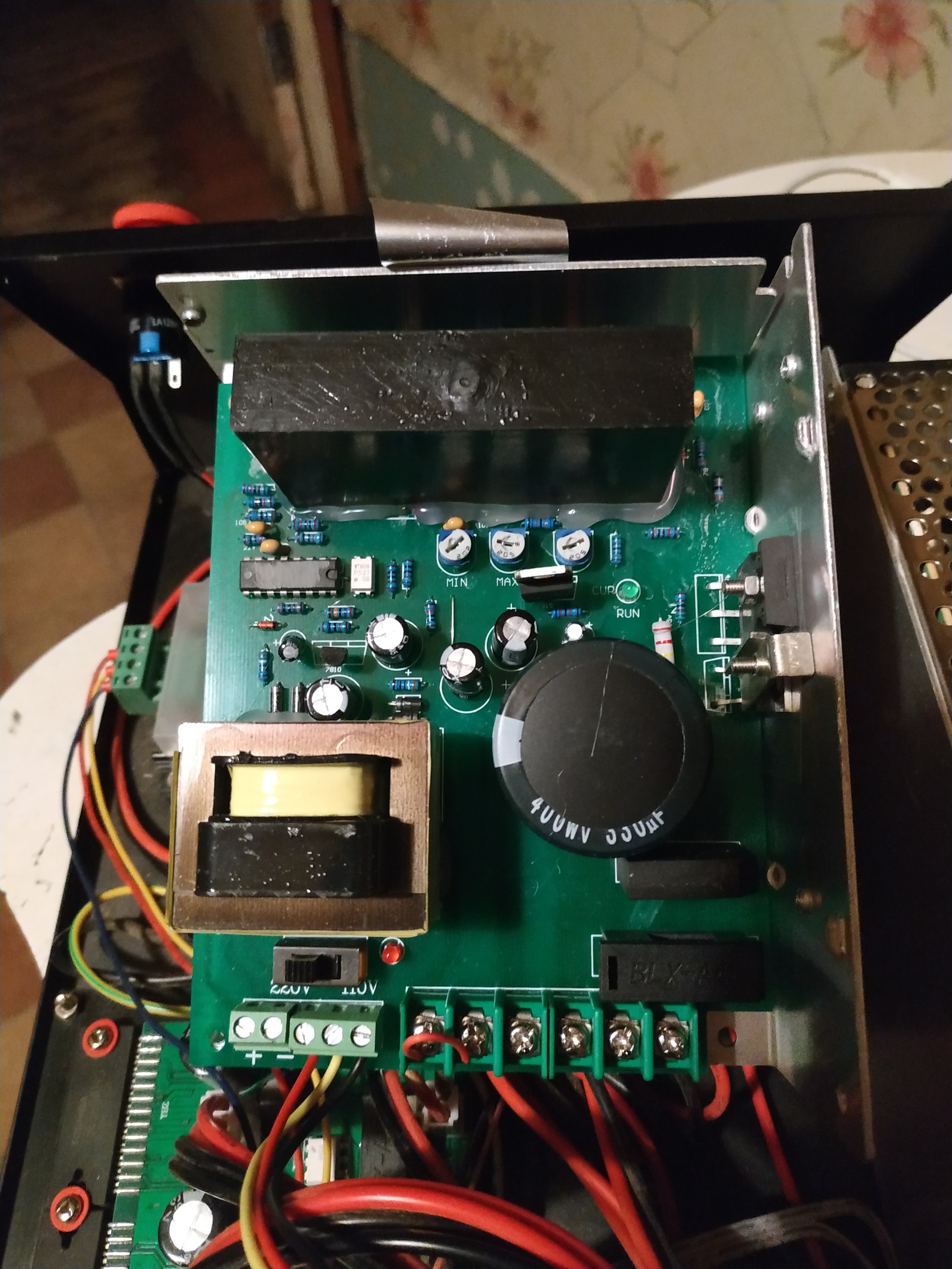

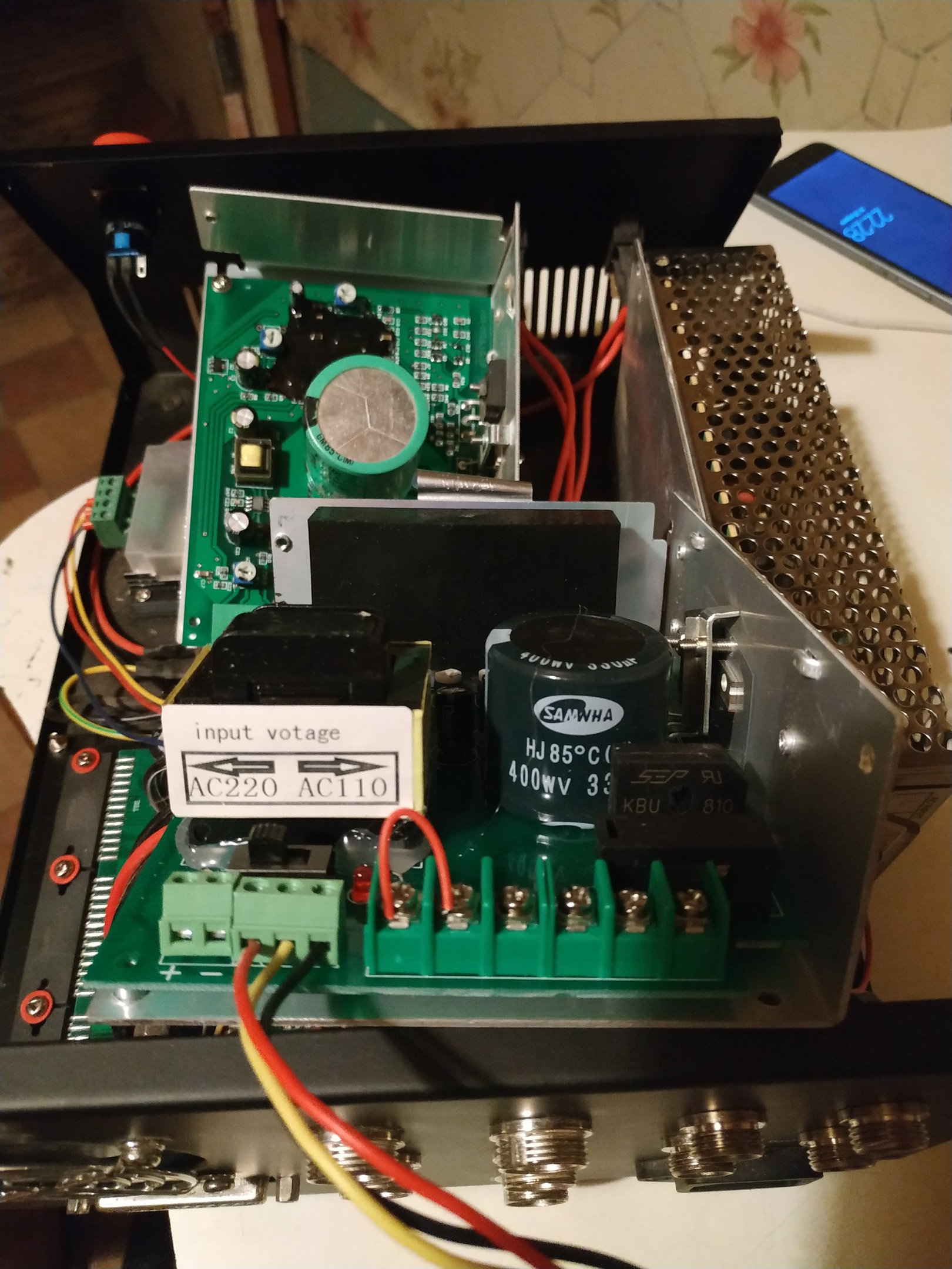

Заменил БП шпинделя и шпиндель соответственно. Разница между штатным и вновь установленным достаточно серьёзная. Диодный мост на 8А 1000в, отличный конденсатор Шамва, никаких SMD, металлоплёночные резисторы, что то похожее на трансформатор :) , и вместо волшебных чёрных соплей, ЧЁРНЫЙ ЯЩИК! По габаритам на 10мм длиннее, плюс дополнительные выводы 10 вольт. Двигатель по габаритам тоже слегка отличается, На 1мм длиннее и на 0,5мм больше в диаметре, можно попробовать думать что много краски. Запустил вчера чтобы приработался. Сначала на мелких оборотах, через час на 4/5 от возможного. Дело было ночью, но дискомфорта от шума двигателя не было. За 2 часа работы без нагрузки шпиндель чуть тёпленький, чего не было на штатном. Пока ничего не обрабатывал, позже дополню. Фото того что было и того что есть. Да, на штатном БП конденсатор заменён, до этого был какойто ноунейм с меньшими габаритами и меньшей ёмкостью

А сам моторчик разбирал? Обмотки пропитаны? Подшипники в корпусе посажены через резинки или запресованы? Толщина провода такая же как в старом?
minich
Сообщения: 16
Зарегистрирован: 25 янв 2018, 17:03
Re: ZDQ 30/40. На клеммах шпинделя 300В
Сообщение minich »
Нет, не разбирал. Надо бы. Время есть. Сегодня посмотрю. Всё по старому. Нет пропитки, те же, тьфу, та же пазовая изоляция, так же сидит в резинках. Один в один прежний движочек. Только эмальпровод не разлохмачен пока, намотан плотно. Промажу шеллаком, в духовку суну или феном подсушу и соберу. Да нормально, предыдущий полтора года на совсем не щадящих режимах отпахал. Достойная смерть :) По проводу. На старом по эмали 0.38, на новом 0,4. Не глобально, но запас побольше. Может быть, и из за этого тоже, не греется. Ну так и нагрузки на моторчике не было.
