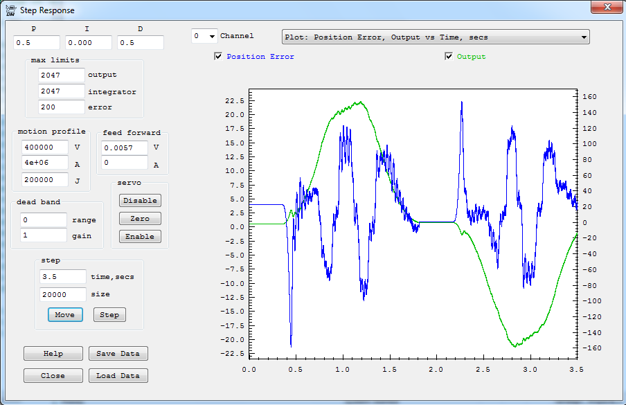

у вас там куда более низкочастотное что-то забор устраивает, может механика? если руками крутить ШВП все мягко гладко?

Duhas писал(а):у вас там куда более низкочастотное что-то забор устраивает, может механика?
Совершенно верно, это механика. Вот два сегодняшних замера
X_10mm.png (8098 просмотров) <a class='original' href='./download/file.php?id=161724&mode=view' target=_blank>Загрузить оригинал (51.8 КБ)</a>
скорость оси примерно 8 мм/сек
X_50mm.png (8098 просмотров) <a class='original' href='./download/file.php?id=161725&mode=view' target=_blank>Загрузить оригинал (50.54 КБ)</a>
скорость оси примерно 28 мм/сек
Видно, что частота выбросов прямо зависит от скорости движения, близко к 50 гц на прошлом замере попало случайно.
Ось роликовая, они ездят по какой то стружке/обломке/грязи. Разбирать привод и приводить в порядок ось.
Z - ласточкин хвост, во время движения все более менее, хорошо виден начальный срыв в движение на масляную пленку, накладывающийся на люфт гайки ШВП
Z_Опт.png (8098 просмотров) <a class='original' href='./download/file.php?id=161726&mode=view' target=_blank>Загрузить оригинал (52.25 КБ)</a>
Во время движения позиция держится +/- 2 микрона (1 имп 0,5 мк).
Хорошая программа для диагностики состояния осей! Не сразу понял, что параметр скорости просто ограничительный, а реально ездит в зависимости от величнины задания.

проверьте корректность установки энкодера и муфты. может есть несоосность какая, вы какой то из них снимали со станка?

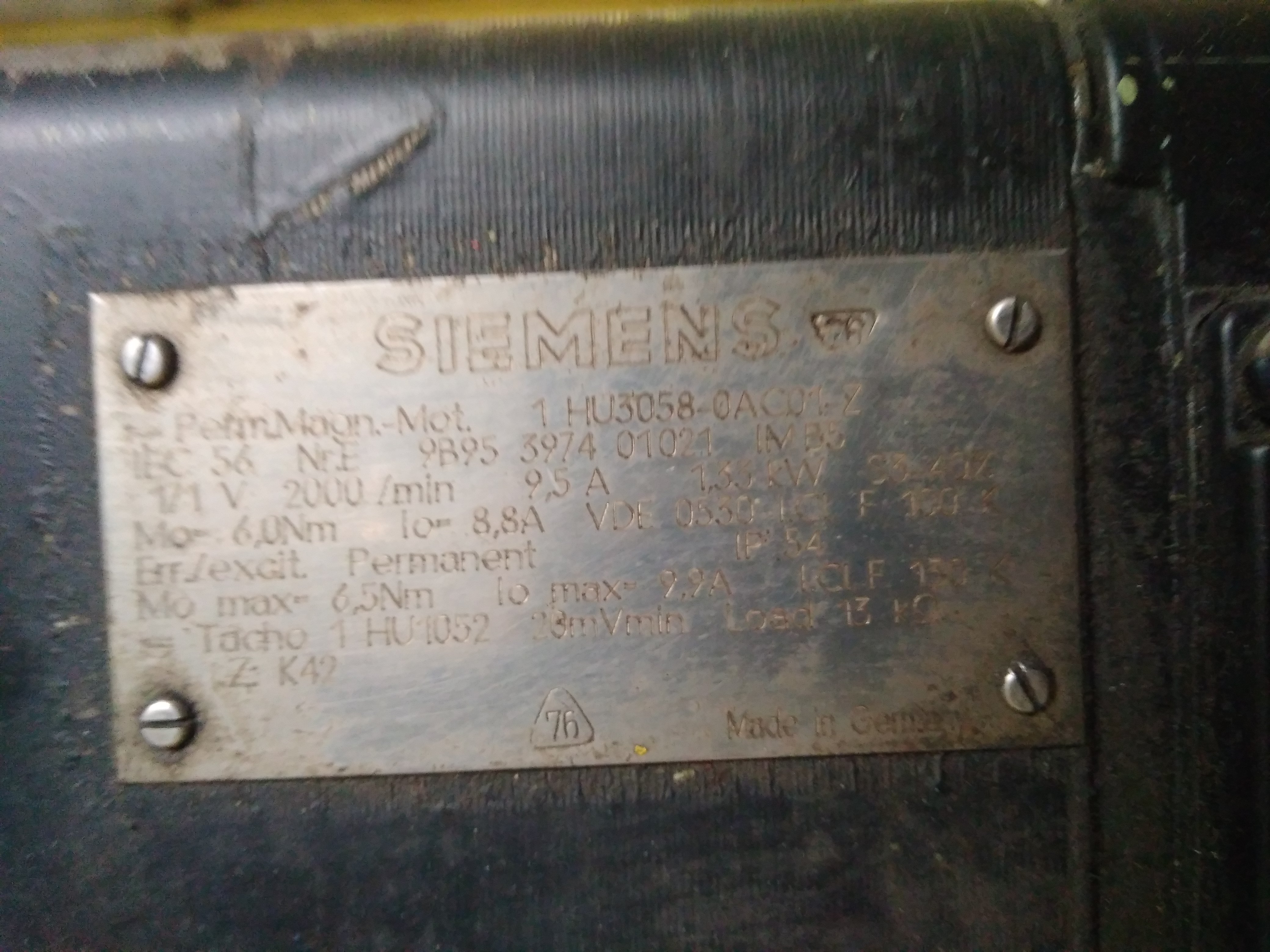

Alex63 писал(а):Стоят энкодеры 5000 дел/оборот = 20000 имп, оборот швп = 10 мм движения оси.
А обороты двигателя какие максимальные?
К примеру двигатель 3000 об/мин, тогда V= 20 000 х 3000 / 60 = 1 000 000
Alex63
Сообщения: 143
Зарегистрирован: 13 апр 2015, 07:12
Репутация: 32
Откуда: Новосибирск
Re: ЧПУ на KELLENBERGER UR 175*1500
Сообщение Alex63 »
ukr-sasha писал(а):А обороты двигателя какие максимальные?
IMG_20190130_110418.jpg (8029 просмотров) <a class='original' href='./download/file.php?id=161783&mode=view' target=_blank>Загрузить оригинал (1.61 МБ)</a>
Двигатели дают 2000 об/мин, так что резерв есть. Но это шлифовальный, тут скорость нужна только на холостые прогоны / подводы.
Деталь шлифуется при подаче в районе см / мин несколько часов, иногда дней. Допуск в 2 микрона это своя специфика.

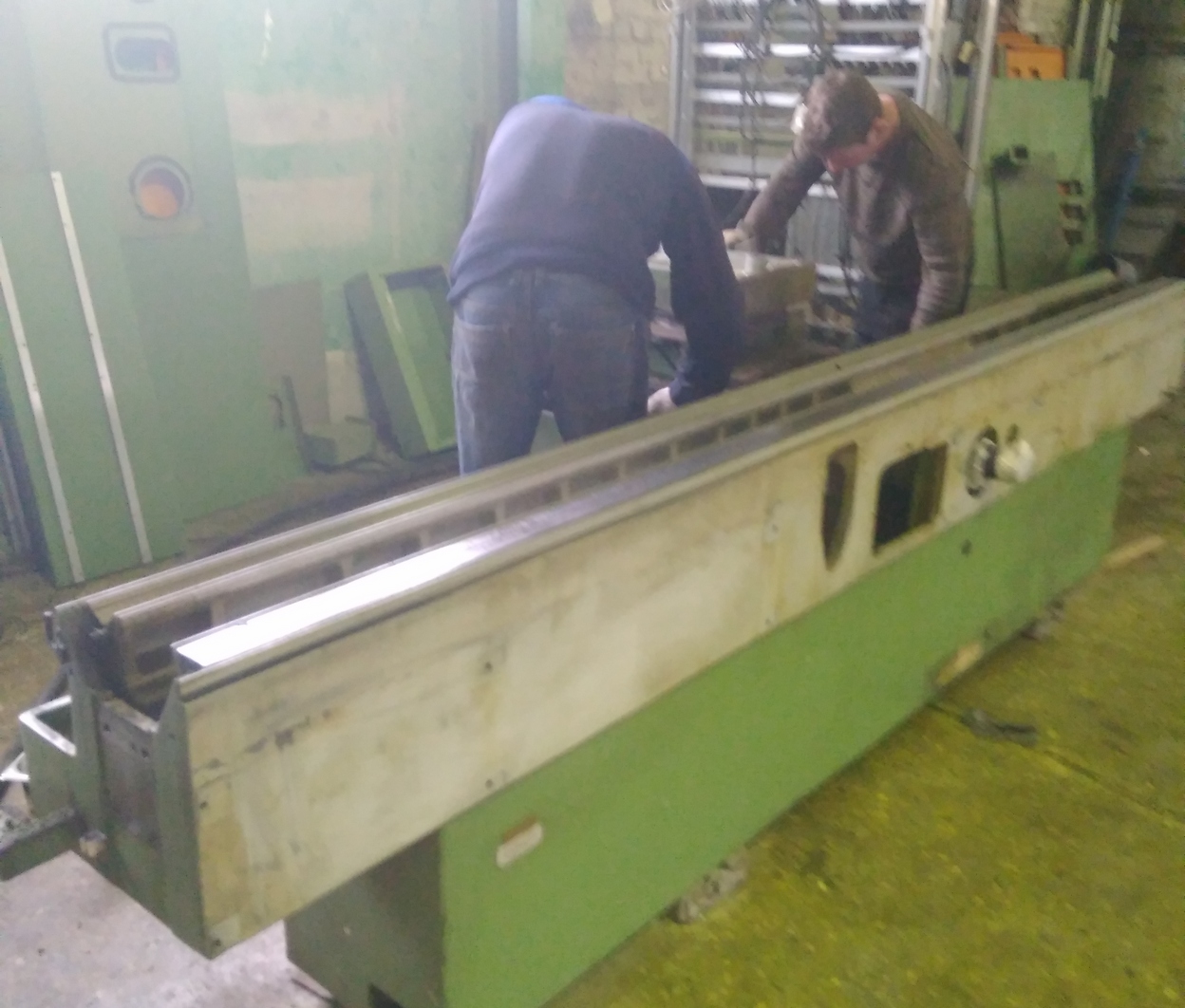

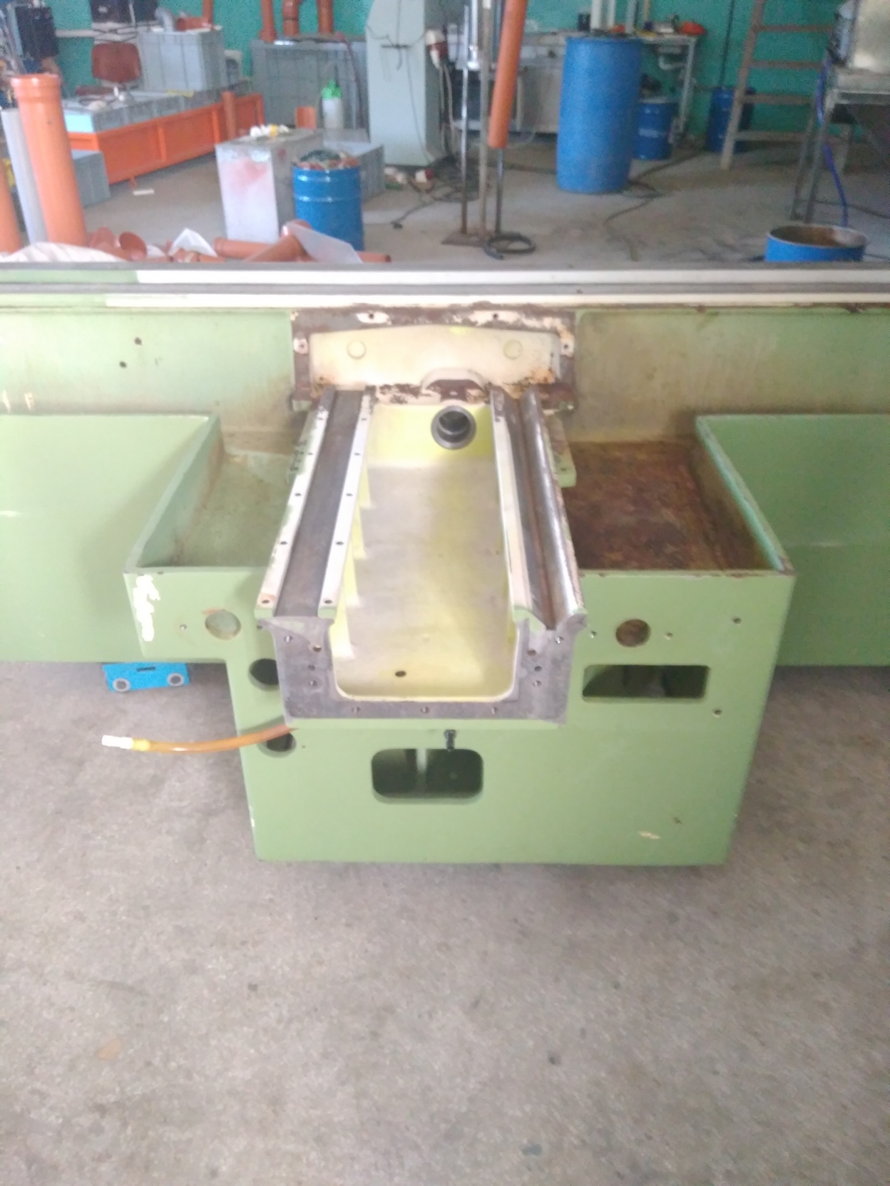

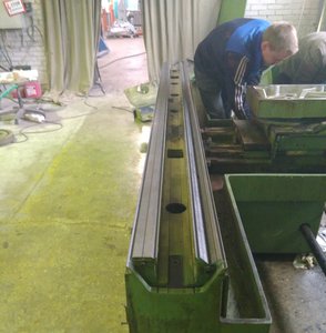

Понемногу движемся к ремонту ходовой и покраске
Основа.jpg (7913 просмотров) <a class='original' href='./download/file.php?id=161987&mode=view' target=_blank>Загрузить оригинал (422.68 КБ)</a>
Сняли все датчики, проводку
ОсьЗ.jpg (7913 просмотров) <a class='original' href='./download/file.php?id=161990&mode=view' target=_blank>Загрузить оригинал (611.8 КБ)</a>
Сняли привод и ШВП оси Зет
ОсьХ_cr.jpg (7913 просмотров) <a class='original' href='./download/file.php?id=161989&mode=view' target=_blank>Загрузить оригинал (627.6 КБ)</a>
Сняли привод шпинделя с мотором
И грязи со ржавчиной килограмма 3...
Alex63
Сообщения: 143
Репутация: 32
Откуда: Новосибирск
Сообщение Alex63 »

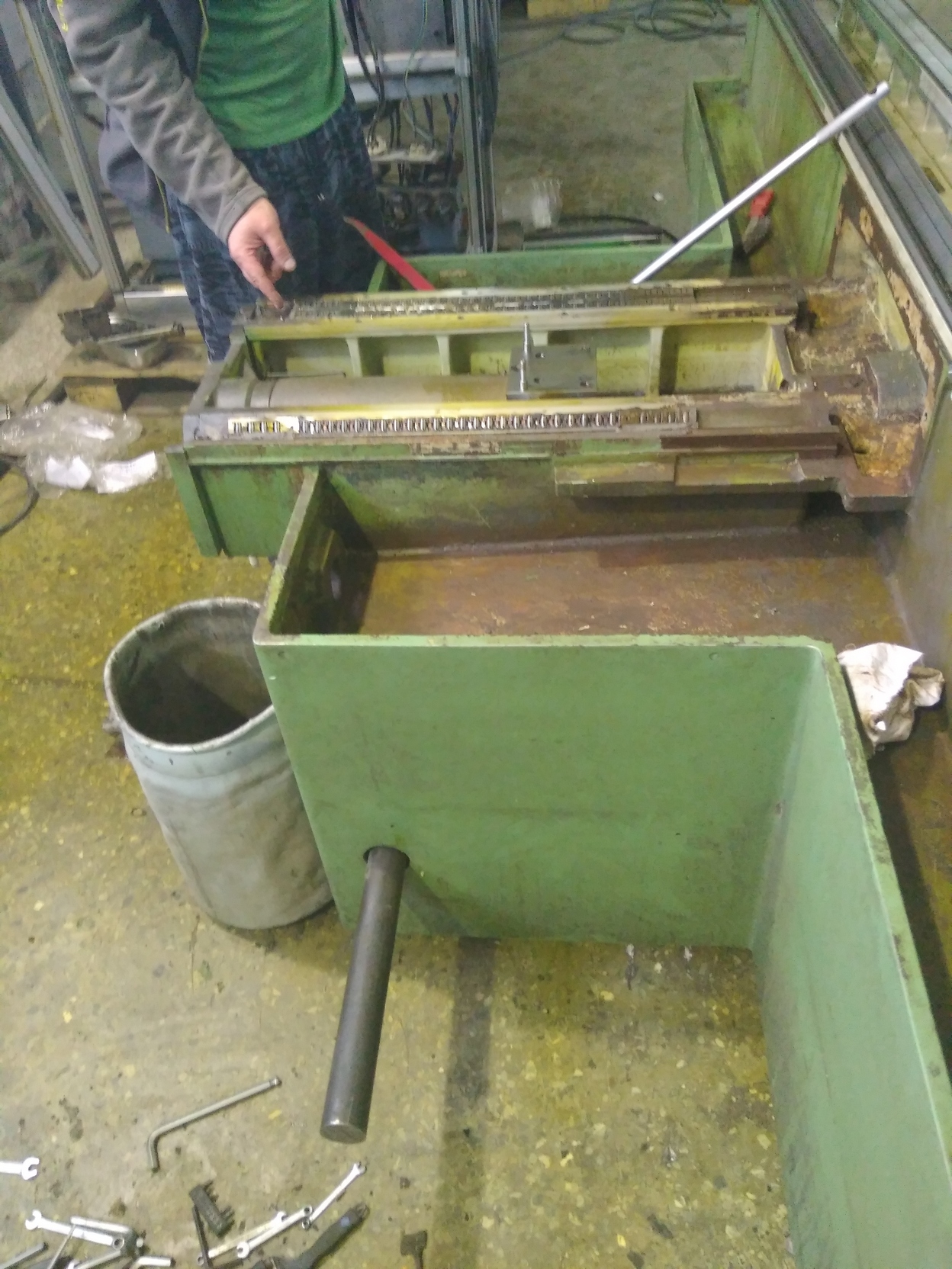

Работа продолжается
Ролики.jpg (7887 просмотров) <a class='original' href='./download/file.php?id=162142&mode=view' target=_blank>Загрузить оригинал (865.91 КБ)</a>
Ролики2.jpg (7887 просмотров) <a class='original' href='./download/file.php?id=162143&mode=view' target=_blank>Загрузить оригинал (977.41 КБ)</a>
Добрались до направляющих. Грязи - трындец, не мудрено оси дрожать.
Спереди.jpg (7887 просмотров) <a class='original' href='./download/file.php?id=162144&mode=view' target=_blank>Загрузить оригинал (295.02 КБ)</a>
Общий_вид.jpg (7887 просмотров) <a class='original' href='./download/file.php?id=162140&mode=view' target=_blank>Загрузить оригинал (665.94 КБ)</a>
Готов_покраске.jpg (7887 просмотров) <a class='original' href='./download/file.php?id=162139&mode=view' target=_blank>Загрузить оригинал (684.1 КБ)</a>
Готов к пескоструйке и покраске. Майские праздники проходят плодотворно!

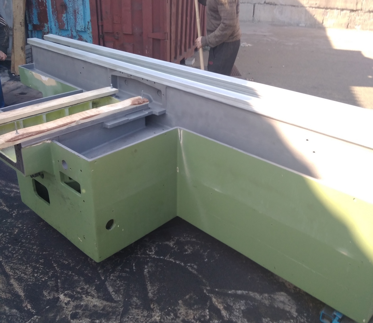

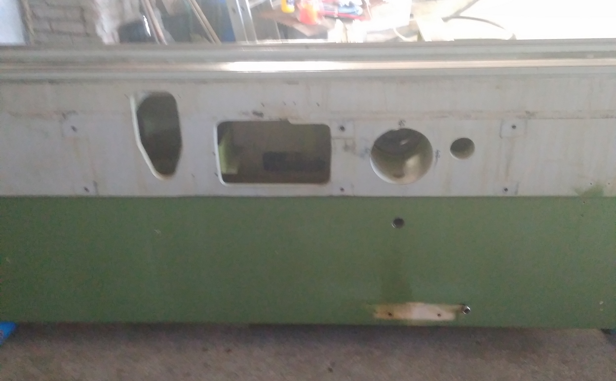

ПередПеском.jpg (7857 просмотров) <a class='original' href='./download/file.php?id=162150&mode=view' target=_blank>Загрузить оригинал (699.25 КБ)</a>
После.jpg (7857 просмотров) <a class='original' href='./download/file.php?id=162151&mode=view' target=_blank>Загрузить оригинал (436.17 КБ)</a>
После2.jpg (7857 просмотров) <a class='original' href='./download/file.php?id=162152&mode=view' target=_blank>Загрузить оригинал (454.36 КБ)</a>
Пескоструйка творит прямо чудеса - поверхность как серебрянка. Уже смотрится по другому!
