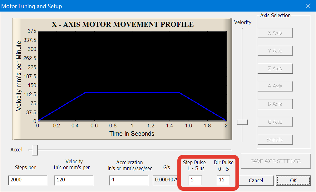

Стакок cnc 6090 каменск. Столкнулся с проблеммой при чистовой обработке траекторию стягивает вправо в итоге время потеряно и заготовка испорчена. Некоторые УП проходят норм, менял скорость не помогает. В маче и nc коректоре отображение норм. Кто сталкивался с такого рода проблеммой.

Это похоже на пропуск шагов (может перегрев драйвера), или механика. Где-то что-то проскальзывает из-за вибраций (могут винтики пооткручиваться со временем).

Муфта норм. Гайка люфтит. С растра х ушел на у. Может ли незначительный люфт дать уход в право с каждым шагом
Re: Стягивает в право траекторию чистовой
Похоже на ошибочное направление шага в моменты смены направления движения.
Если mach3 управляет — проверь эти значения:
2019-01-08_16-06-31.png (5549 просмотров) <a class='original' href='./download/file.php?id=153961&mode=view' target=_blank>Загрузить оригинал (26.5 КБ)</a>

evgenbaraba писал(а):Муфта норм.
Проверяйте тщательней. Уж очень похоже на механику. Станок у вас давно? Раньше не было такого?

Поставь карандашиком риску валу и корпусе мотора (обычно сзади мотора видна ось). Обнули координаты. Если после обработки программы (по воздуху) вернутся в нулевые координаты и риски на моторе совпадут, тогда дело в механике, муфтах и прочем. Люфты не причем, они не накапливают погрешность.
Если риски не совпадут, ищи в настройках программы или помехах (в зависимости от драйверов и платы управления)

michael-yurov писал(а):Похоже на ошибочное направление шага в моменты смены направления движения.
Мне кажется это тот диагноз. Потому что стягивало x только на чистовом растре, там ведь частые смены направления. Черновая растр нормально. Настройки мач поставил, пока не проверял т.к. заказ делаю растром на 90. Отпишусь по решению проблеммы.
Спасибо за совет. Настройки устранили проблемму. Респект экспертам. Извеняюсь за поздний ответ.
