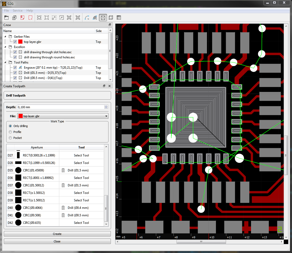

Вы имеете в виду овалом внутри пройтись? Я что-то об этом не подумал, щас исправим.

Для сверловок работает. Для апертур и отверстий сложнее но думаю тоже сделаю.
Если инструмент меньше:
Снимок.PNG (7400 просмотров) <a class='original' href='./download/file.php?id=160978&mode=view' target=_blank>Загрузить оригинал (85.77 КБ)</a>
Иначе:
Снимок2.PNG (7400 просмотров) <a class='original' href='./download/file.php?id=160979&mode=view' target=_blank>Загрузить оригинал (81.9 КБ)</a>

Всё, можно извращаться как угодно.
Снимок.PNG (7386 просмотров) <a class='original' href='./download/file.php?id=160983&mode=view' target=_blank>Загрузить оригинал (168.69 КБ)</a>

Появилась такая бодяга.
Снимок.PNG (7267 просмотров) <a class='original' href='./download/file.php?id=161481&mode=view' target=_blank>Загрузить оригинал (347.22 КБ)</a>
Снимок.PNG (7253 просмотра) <a class='original' href='./download/file.php?id=161504&mode=view' target=_blank>Загрузить оригинал (162.45 КБ)</a>
Упд. Можно пользоваться!!!

Re: Grber2GCode
X-Ray писал(а):Появилась такая бодяга.
Помню был как-то вопрос по очень быстрому способу изготовления платы, вот и решение ;-)
А если указать диаметр инструмента, больше чем расстояние между проводниками, или контактами, появится траектория?

selenur писал(а):А если указать диаметр инструмента, больше чем расстояние между проводниками, или контактами, появится траектория?
Да. Пока не знаю как забороть. Точнее знаю, но оно жутко кривое и работает минутами. Всё равно это не окончательный варик. Сейчас бьюсь над скоростью того что есть и нашёл забавную вещь...

Программа получилась шикарная. Но есть немного конструктивной критики
1.окошко выбора формата сверловки не прячется при разворачивании других программ
2.при открытии гербер файла не видно контура платы, он появляется только после наведения мыши, потом опять пропадает
3. при попытке генерации обрезки выскакивает окошко: No valid tool...! часть надписей типа Tool diameter =0! c восклицательным знаком,а часть типа Stepover = 0 без восклицательного знака. (мелочь но все таки)
4. при вводе диаметра сверла не совсем корректо работает окошко ввода (не получается удалить,все время висит буква m, иногда можно ввести случайные буквы.При наведении курсора,то-есть по отдельности символ тоже нельзя исправить, приходится каждый раз вводить заново)
5. часть текста на русском, часть на английском. Сделайте все на русском,так будет гораздо понятнее
6.некоторые окошки с ошибками называются !!! , исправьте их на error
7. в окне настроек сверловки кнопки create и close были спрятаны под панель пуск. Пришлось скрывать пуск,что бы можно было нажать кнопку create
Дальше под каждый диаметр приходится выбирать свой инструмент. Нельзя ли сделать галочку, и просверлить все одним сверлом?
8. Как указать координату 0?
9. Подсказку на кнопке save selected tool paths можно изменить на save gcode
10. Почему программа много раз генерирует одну и ту же траекторию в группе tool paths-->
Profile outside (end mill 0.5mm).tap
пришлось поснимать галочки что бы не сохранять 10 раз одну и ту же траекторию
Step@n
Сообщения: 3
Зарегистрирован: 22 апр 2019, 14:21
Re: Grber2GCode
Сообщение Step@n »
-возможно ли масштабировать колесиком мыши?
-возможно ли сохранять базу инструмента на всякий случай?
-если ввсести имя инструмента, а затем выбрать его тип, то введенное имя заменяется на текст типа Engrave (0mm tip) Поменяйте местами окошки что бы такого не было
-за что отвечает параметр one turn cut ?
-при генерации нового инструмента, он уже создан,но без параметров. Что бы применить заданные параметры,нужно нажать кнопку apply. Я считаю что она ненужна, достаточно было бы нажать ок и все
- я так и не понял как сгенерировать траекторию фрезеровки дорожек (можно кратко рассказать для нееопытных пользователей что и куда жать на русском в кнопке help)
- иногда отказывают кнопки из меню toolpath (pocket,driling,setup material)
- не сохраняется формат сверловки после перезапуска программы (настройки edit format)
-при наведении курсором на отверстия,они пропадают, потом появляются в хаотичном порядке. Если нажать кнопки zoom in или zoom out все востанавливается
-При нажатии кнопки закрыть все, программа действительно закрывает все файлы. Введите предупреждение. Так же при нажатии кнопки закрыть все,винда сообщает что прекращена работа программы
