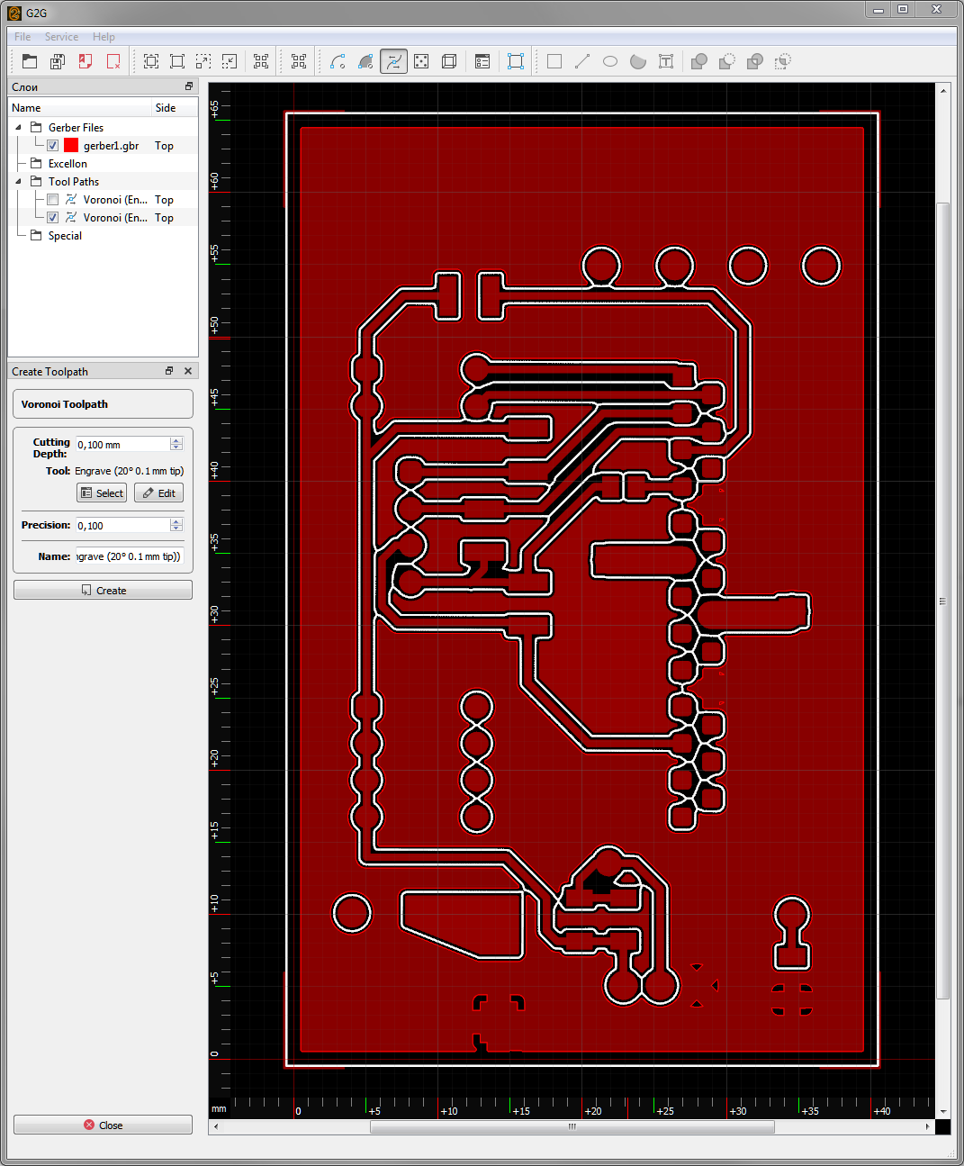

Появилась такая бодяга.
Снимок.PNG (7274 просмотра) <a class='original' href='./download/file.php?id=161481&mode=view' target=_blank>Загрузить оригинал (347.22 КБ)</a>
Снимок.PNG (7260 просмотров) <a class='original' href='./download/file.php?id=161504&mode=view' target=_blank>Загрузить оригинал (162.45 КБ)</a>
Упд. Можно пользоваться!!!

Re: Grber2GCode
X-Ray писал(а):Появилась такая бодяга.
Помню был как-то вопрос по очень быстрому способу изготовления платы, вот и решение ;-)
А если указать диаметр инструмента, больше чем расстояние между проводниками, или контактами, появится траектория?

selenur писал(а):А если указать диаметр инструмента, больше чем расстояние между проводниками, или контактами, появится траектория?
Да. Пока не знаю как забороть. Точнее знаю, но оно жутко кривое и работает минутами. Всё равно это не окончательный варик. Сейчас бьюсь над скоростью того что есть и нашёл забавную вещь...
23:45:24: Запускается D:\PRO\QT_PROJECTS\GERBER_X2\build-G2G-Desktop_Qt_5_12_1_MSVC2017_64bit-Release\release\Getber2Gcode.exe ...

Всегда выбирайте нативный вариант для х64.
Разница почти в 2 раза.
