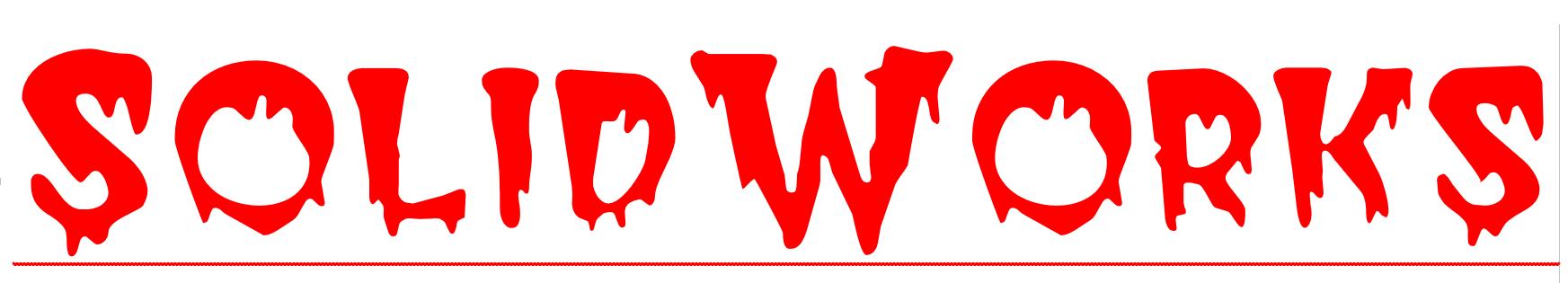

IvIaCTeP писал(а): хочу обработать врезанием, чтобы текст был не сплошной линией, а точками.
Есть ли такие шрифты?
Похоже?: a_HuxleyRough и Koala Cyr?
Есть куча компаний, которые продают свои библиотеки шрифтов.
Мне понравился очень:
TRILLER.jpg (17207 просмотров) <a class='original' href='./download/file.php?id=109282&mode=view' target=_blank>Загрузить оригинал (56.37 КБ)</a>
Только у меня, например, более десятка шрифтов в очень тонкую линию, разного стиля.
Я не спец в програмировании, но можно же задать траекторию шрифта с принудительными остановками и подъёмами, если вдруг до Вас никто о такой интересной идее "в точечку" не додумался?
Если проблема не решится, то есть профессия "шрифтовый график", и один из таких известных профессионалов мне на день варенья, как-то русифицировал этот легендарный шрифт Triller/Thriller/
Исправив знаки из ариала в "кровь".

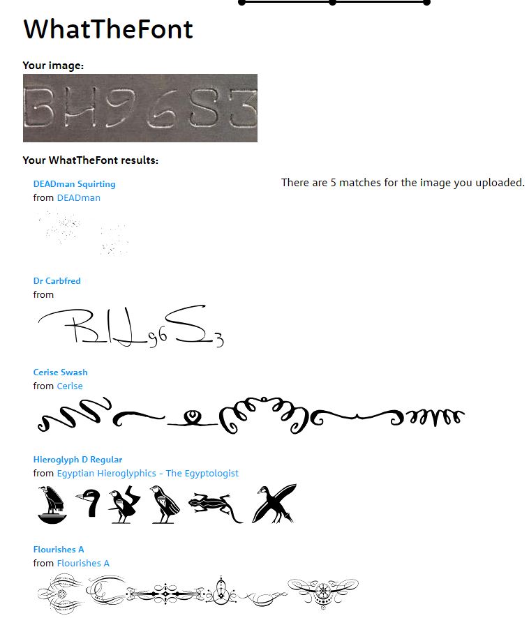

IvIaCTeP писал(а):Обновил первый пост!
Вам надо на опознайку форума дизайнеров потому что онлайн проги ничего не находят
Снимок.JPG (16929 просмотров) <a class='original' href='./download/file.php?id=115652&mode=view' target=_blank>Загрузить оригинал (68.16 КБ)</a>

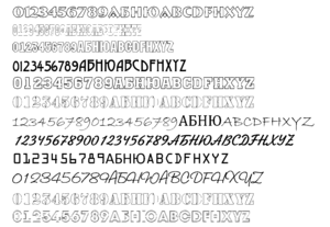

Тема шрифтов для меня интересна.
Тем более есть кто поможет.
Подбираю шрифт для игло-точечного маркиратора.
Примеры шрифтов. Возможно использование для маркиратора? (16450 просмотров) <a class='original' href='./download/file.php?id=123610&mode=view' target=_blank>Загрузить оригинал (26.39 КБ)</a>
Для придания надписям определённой защиты.
Возникали ситуации, когда нам пытались вернуть не наш материал.Хорошо, что были характерные следы резки.

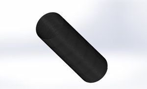

Maksud1 писал(а):здравствуйте форумчане!!! нужна помощь. не могу создать эскиз в виде спирали с ( определенным шагом).не могли бы плиз помочь как это делать или же скиньте пож..какой ниб видео урок..или же кому не трудно буду благодарен если его сделает для меня :) :good: цель моя создать модель типа шланг с длиной 4300 мм диаметр шланга 12.2мм, шланг должен поместиться в виде спирали с шагом 13мм.начинающий наружное окружности должна быть 700мм. спасибо большое всем !!!
Типа вот так?
Деталь1.JPG (13528 просмотров) <a class='original' href='./download/file.php?id=161304&mode=view' target=_blank>Загрузить оригинал (306.9 КБ)</a>
