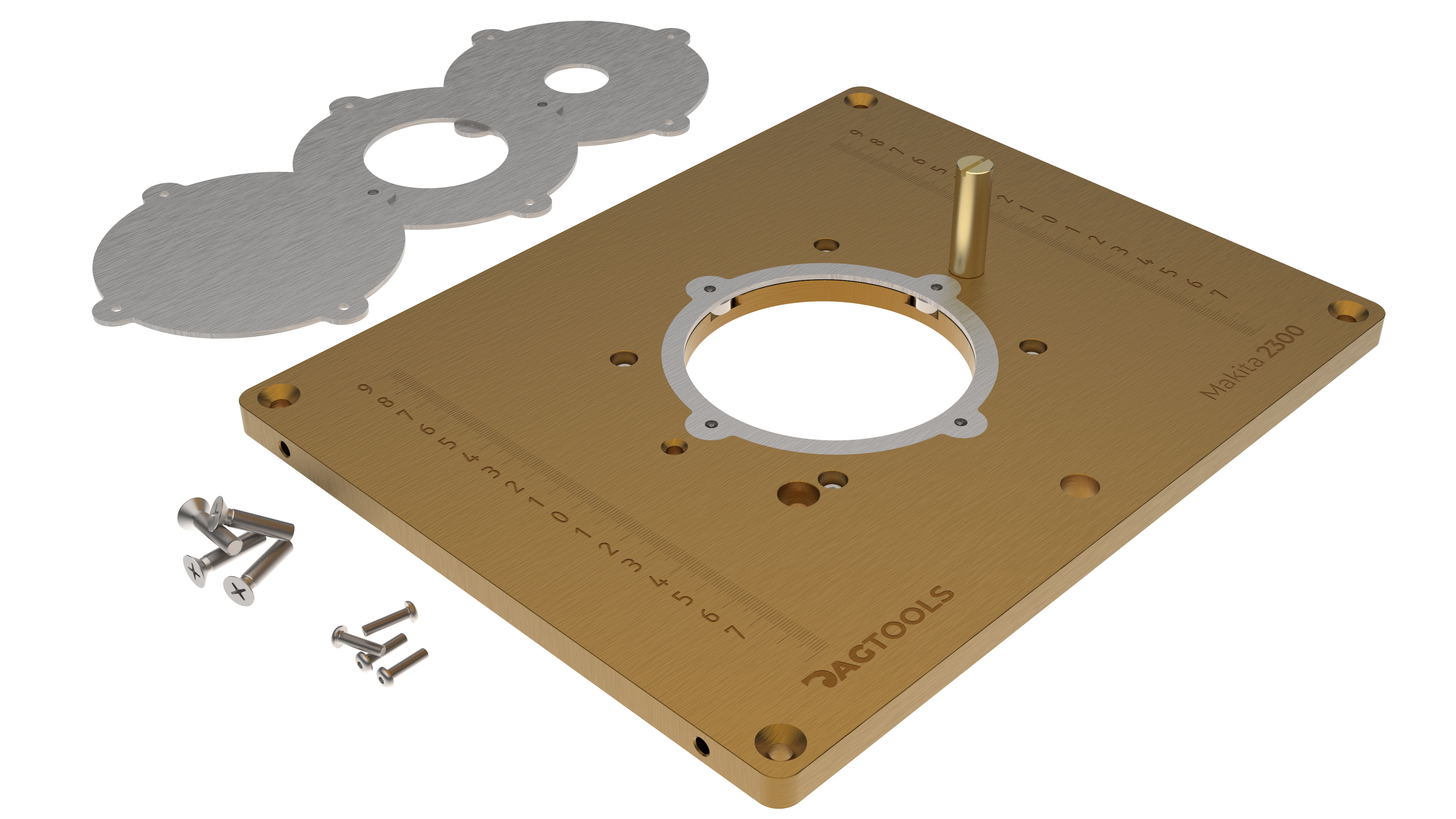

Re: Столярные работы (Dag-tools)
Сообщение borodaagvali »
Мир дому вашему - Здравствуйте!
Еще одно пополнении в линейке фрезерных пластин "НОВИНКИ", это фрезерная пластина Dag-tools Festool OF 2200 v2.
Festool OF_2200_v2_RENDER_1.jpg (14299 просмотров) <a class='original' href='./download/file.php?id=161202&mode=view' target=_blank>Загрузить оригинал (82.69 КБ)</a>
Festool OF_2200_v2_RENDER_2.jpg (14299 просмотров) <a class='original' href='./download/file.php?id=161203&mode=view' target=_blank>Загрузить оригинал (646.76 КБ)</a>
Festool OF_2200_v2_RENDER_3.jpg (14299 просмотров) <a class='original' href='./download/file.php?id=161204&mode=view' target=_blank>Загрузить оригинал (667.12 КБ)</a>
С ув. Магомед.

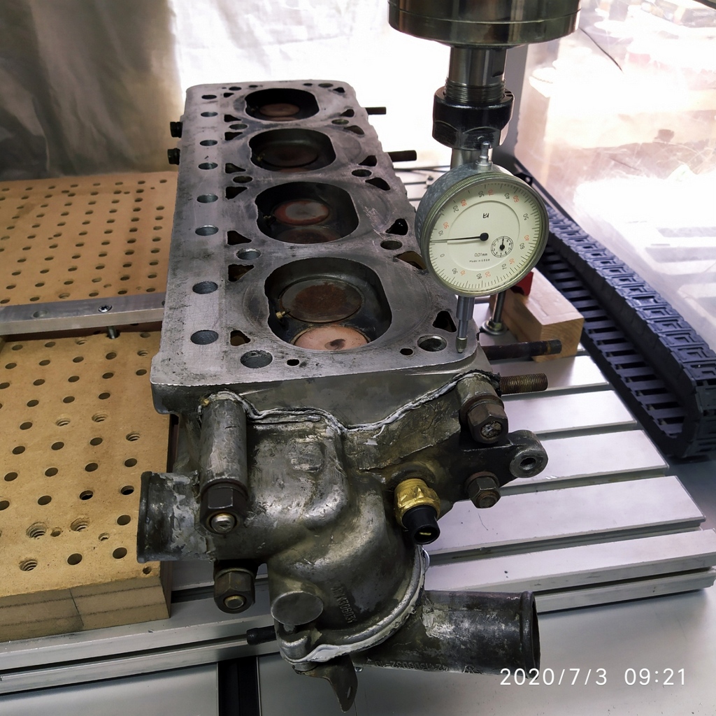

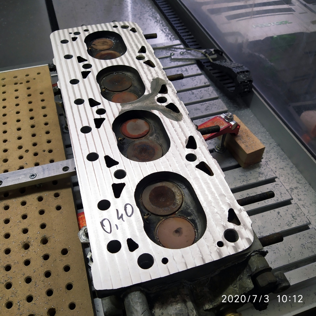

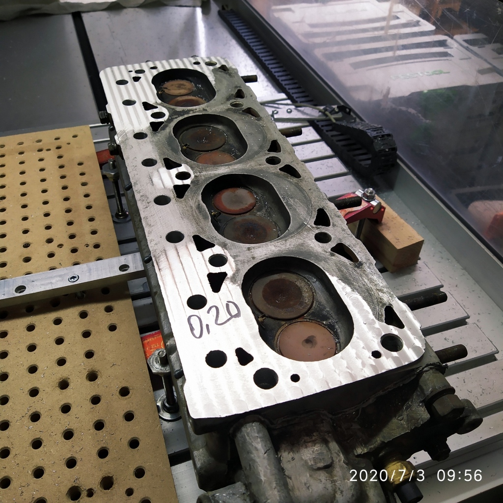

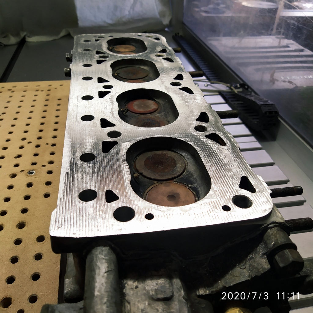

Мир дому вашему!
Обычно наше утро начинается не с кофе, а с расточки ГБЦ.
ГБЦ ГАЗ (Газель).
Черновые = 5 проходов по 0.1 мм.
Чистовой = 1 проход, 0.05 мм.
Итого: 0.55 мм.
1 (8911 просмотров) <a class='original' href='./download/file.php?id=183486&mode=view' target=_blank>Загрузить оригинал (427.51 КБ)</a>
1
2 (8911 просмотров) <a class='original' href='./download/file.php?id=183487&mode=view' target=_blank>Загрузить оригинал (466.9 КБ)</a>
2
3 (8911 просмотров) <a class='original' href='./download/file.php?id=183488&mode=view' target=_blank>Загрузить оригинал (464.79 КБ)</a>
3
4 (8911 просмотров) <a class='original' href='./download/file.php?id=183489&mode=view' target=_blank>Загрузить оригинал (418.23 КБ)</a>
4
С ув. Магомед.

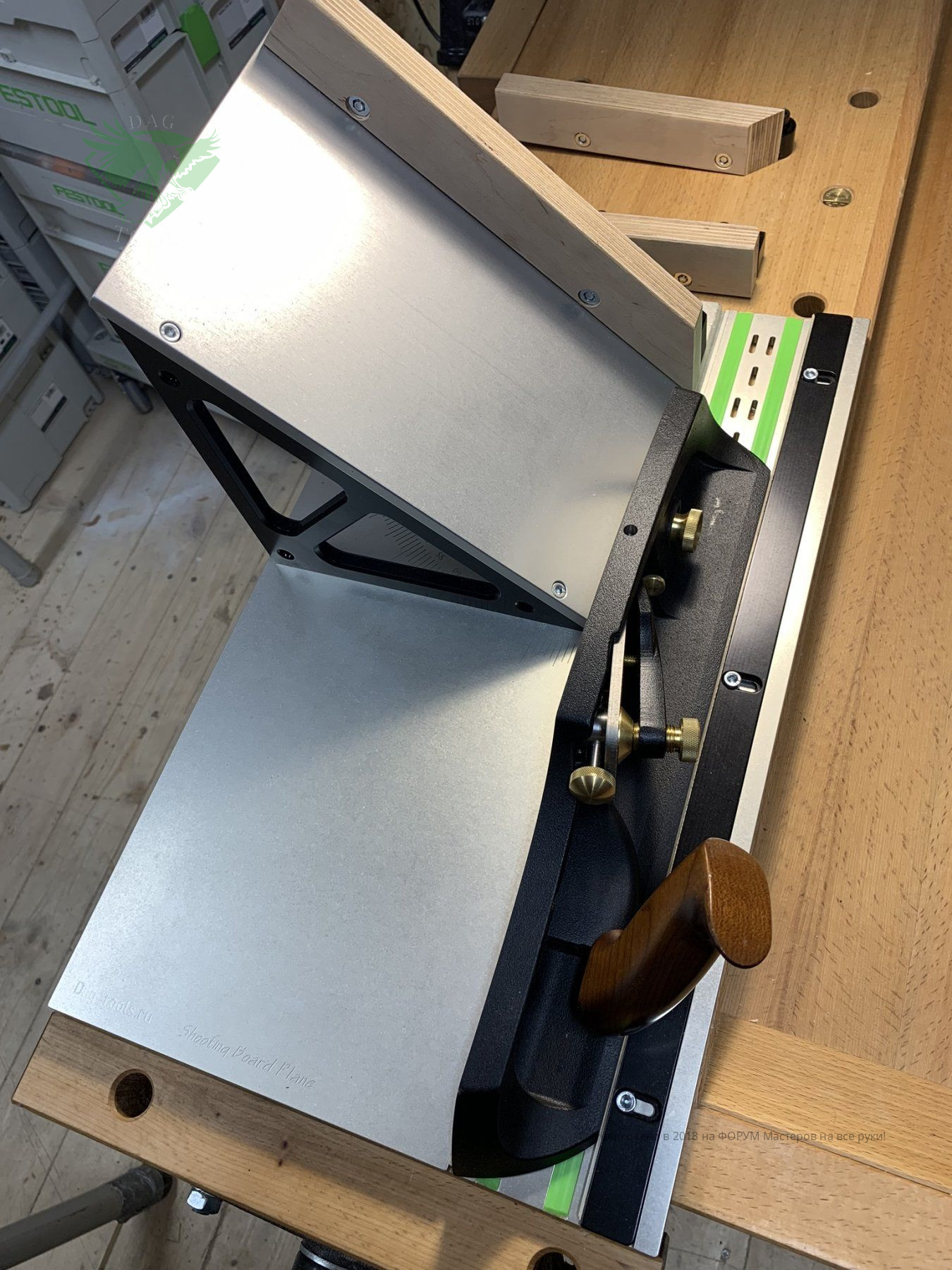

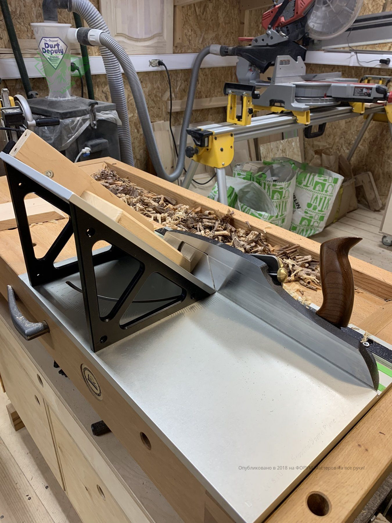

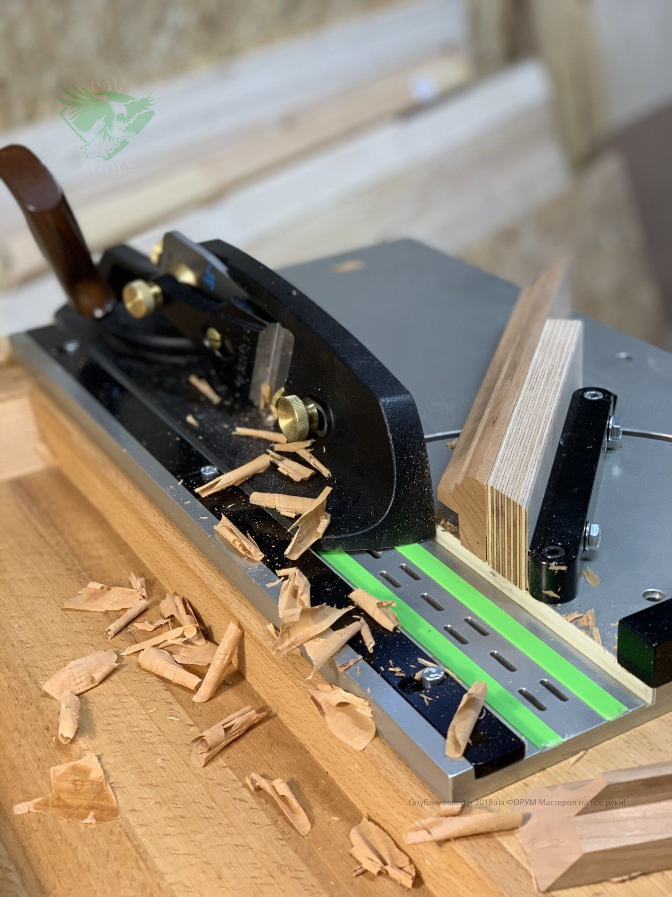

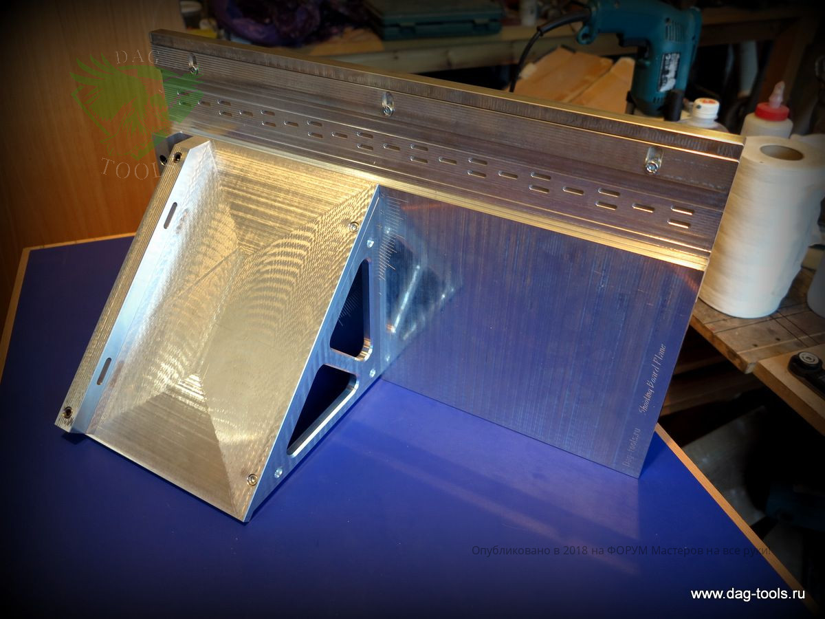

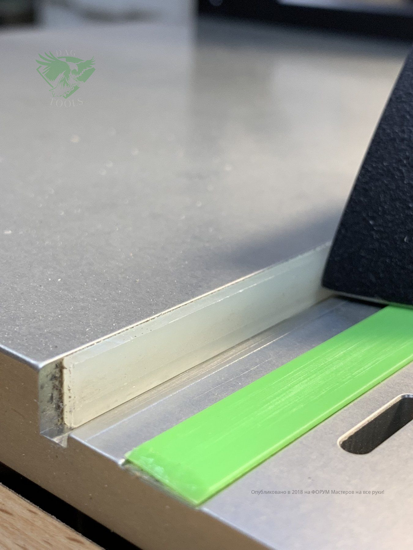

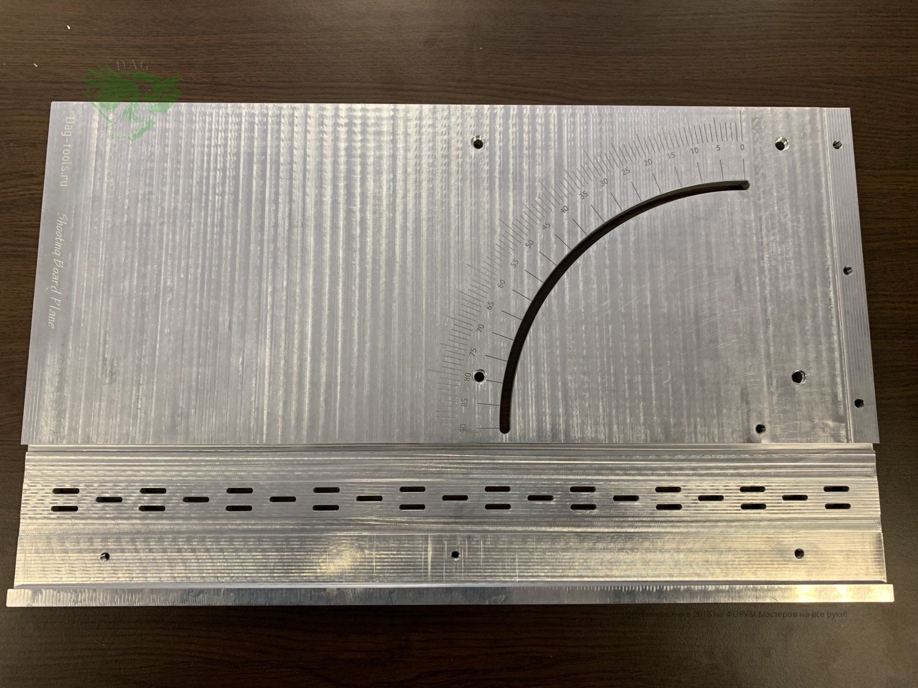

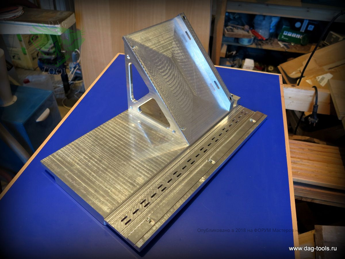

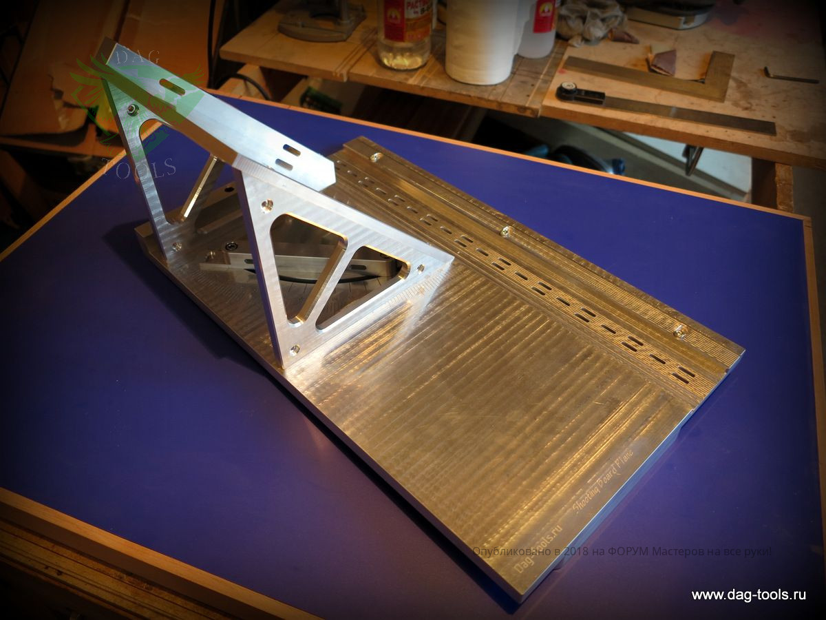

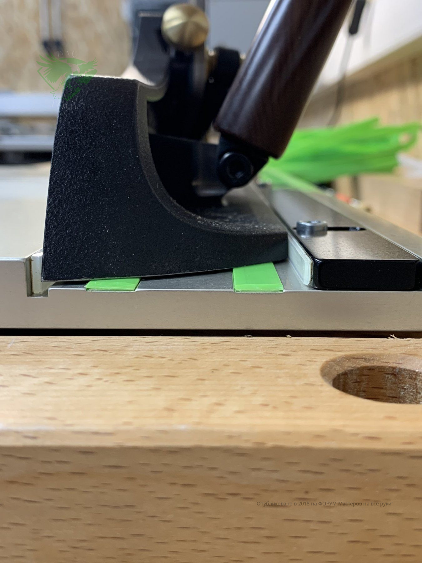

Мир дому вашему - Добрый вечер друзья!
Ну что же дорогие мои друзья. Вот и этот проект, можно считать закрытым. Не смотря на то что прошло много времени, было потрачено уйму времени, сил, материала и ресурсов. Считаю что оно того стоило, хотя можно смело сказать что этот проект был самым трудным из всех что я реализовывал. Ну теперь все позади. Завтра его пакую и отправляю к заказчику.
002.JPG (8812 просмотров) <a class='original' href='./download/file.php?id=183624&mode=view' target=_blank>Загрузить оригинал (247.27 КБ)</a>
003.JPG (8812 просмотров) <a class='original' href='./download/file.php?id=183625&mode=view' target=_blank>Загрузить оригинал (220.3 КБ)</a>
004.JPG (8812 просмотров) <a class='original' href='./download/file.php?id=183626&mode=view' target=_blank>Загрузить оригинал (218 КБ)</a>
005.JPG (8812 просмотров) <a class='original' href='./download/file.php?id=183627&mode=view' target=_blank>Загрузить оригинал (241.82 КБ)</a>
006.JPG (8812 просмотров) <a class='original' href='./download/file.php?id=183628&mode=view' target=_blank>Загрузить оригинал (244.69 КБ)</a>
007.JPG (8812 просмотров) <a class='original' href='./download/file.php?id=183629&mode=view' target=_blank>Загрузить оригинал (171.42 КБ)</a>
Немого видео, для общего понимания.
https://youtu.be/6QqrVn4yqYA
https://youtu.be/17o6hb8-pTI
Немного фото и видео от клиента.
IMG_1359.JPEG (8812 просмотров) <a class='original' href='./download/file.php?id=183630&mode=view' target=_blank>Загрузить оригинал (761.96 КБ)</a>
IMG_1363.JPEG (8812 просмотров) <a class='original' href='./download/file.php?id=183631&mode=view' target=_blank>Загрузить оригинал (587.13 КБ)</a>
IMG_1765.JPEG (8812 просмотров) <a class='original' href='./download/file.php?id=183632&mode=view' target=_blank>Загрузить оригинал (396.51 КБ)</a>
IMG_1767.JPEG (8812 просмотров) <a class='original' href='./download/file.php?id=183633&mode=view' target=_blank>Загрузить оригинал (374.34 КБ)</a>
IMG_1770.JPEG (8812 просмотров) <a class='original' href='./download/file.php?id=183634&mode=view' target=_blank>Загрузить оригинал (472.96 КБ)</a>
IMG_1771.JPEG (8812 просмотров) <a class='original' href='./download/file.php?id=183635&mode=view' target=_blank>Загрузить оригинал (557.51 КБ)</a>
IMG_1788.JPEG (8812 просмотров) <a class='original' href='./download/file.php?id=183636&mode=view' target=_blank>Загрузить оригинал (575.4 КБ)</a>
IMG_1790.JPEG (8812 просмотров) <a class='original' href='./download/file.php?id=183637&mode=view' target=_blank>Загрузить оригинал (574.58 КБ)</a>
IMG_1825.JPEG (8812 просмотров) <a class='original' href='./download/file.php?id=183638&mode=view' target=_blank>Загрузить оригинал (401.85 КБ)</a>
IMG_1829.JPEG (8812 просмотров) <a class='original' href='./download/file.php?id=183639&mode=view' target=_blank>Загрузить оригинал (555.64 КБ)</a>
https://youtu.be/npuR7GH5Gww
Я выложил результат нашего труда в instagram где нашел большой положительный отклик от столяров не только из России но и из-за бугра. Спрашивают, когда начнутся продажи, рекомендуют как улучшить, что изменить. И мною было принято решение продолжить доработку. Но, при этом, этот опытный образец показал себя как вполне законченный продукт.
Спасибо тебе Магомед, за то, что взялся за такой сложный проект и поднял его с нуля.
И, надеюсь, с твоей помощью допилить его до идеального состояния.
А от Вас друзья хочу услышать Ваше мнение и рекомендации, можно ругать.
С уважением, Иван.

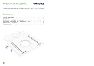

Мир дому вашему!
Сегодня закончилась для меня самая трудная и нудная работа. Совместно с Романом @romansky_z , мы завершили оформление руководство и описание к нашему изделию "Фрезерная пластина DAG-TOOLS v1". Огромное спасибо тебе Роман, за твои вложении в развитии Российского бренда Dag-tools, качественного и доступного инструмента для отечественных мастеров деревообработки (столяра и плотники, моделисты и рядовые пользователи ручных фрезерных машин). Сегодня имеют возможность по доступным ценам оснастить и модернизировать свои мастерские.
MANUAL~1.JPG (8569 просмотров) <a class='original' href='./download/file.php?id=183795&mode=view' target=_blank>Загрузить оригинал (300.82 КБ)</a>
MANUAL~2.JPG (8569 просмотров) <a class='original' href='./download/file.php?id=183796&mode=view' target=_blank>Загрузить оригинал (189.39 КБ)</a>
MANUAL~3.JPG (8569 просмотров) <a class='original' href='./download/file.php?id=183797&mode=view' target=_blank>Загрузить оригинал (164.99 КБ)</a>
Milling table 600х800х50 Dag-tools v1.6.jpg (8568 просмотров) <a class='original' href='./download/file.php?id=183800&mode=view' target=_blank>Загрузить оригинал (2.23 МБ)</a>
Manual-DT-MP.pdf
ФРЕЗЕРНАЯ ПЛАСТИНА V1 РУКОВОДСТВО ПО ЭКСПЛУАТАЦИИ
(2.1 МБ) 514 скачиваний
С уважением Магомед Абдулаев.

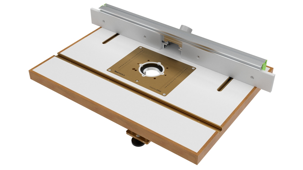

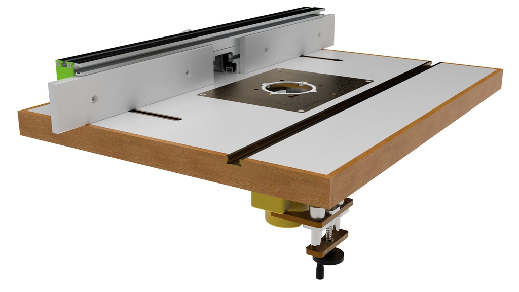

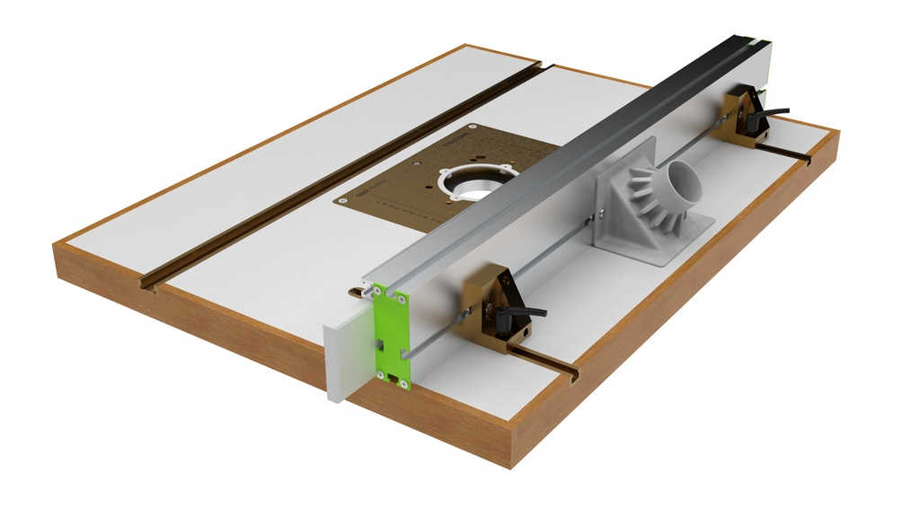

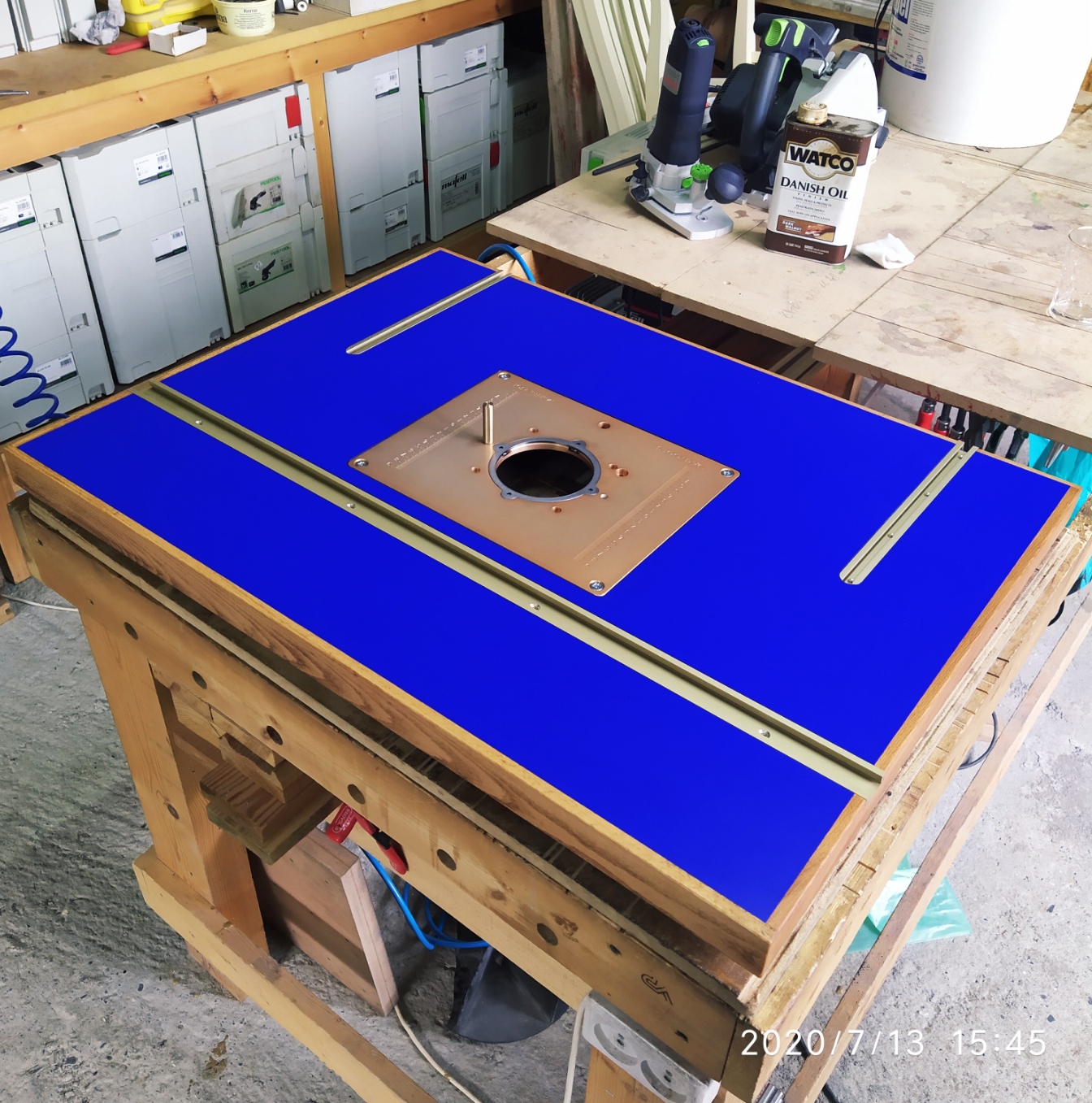

Мир дому вашему!
Тем временем работа кипит, жизнь в мастерской наладилась. Потихоньку входим в ритм рабочего режима.
Milling table 600х800х50 Dag-tools v1.8.jpg (8498 просмотров) <a class='original' href='./download/file.php?id=183828&mode=view' target=_blank>Загрузить оригинал (156.31 КБ)</a>
Milling table 600х800х50 Dag-tools v1.9.jpg (8498 просмотров) <a class='original' href='./download/file.php?id=183829&mode=view' target=_blank>Загрузить оригинал (149.91 КБ)</a>
Milling table 600х800х50 Dag-tools v1.11.jpg (8498 просмотров) <a class='original' href='./download/file.php?id=183831&mode=view' target=_blank>Загрузить оригинал (150.59 КБ)</a>
Milling table 600х800х50 Dag-tools v1.10.jpg (8498 просмотров) <a class='original' href='./download/file.php?id=183830&mode=view' target=_blank>Загрузить оригинал (150.05 КБ)</a>

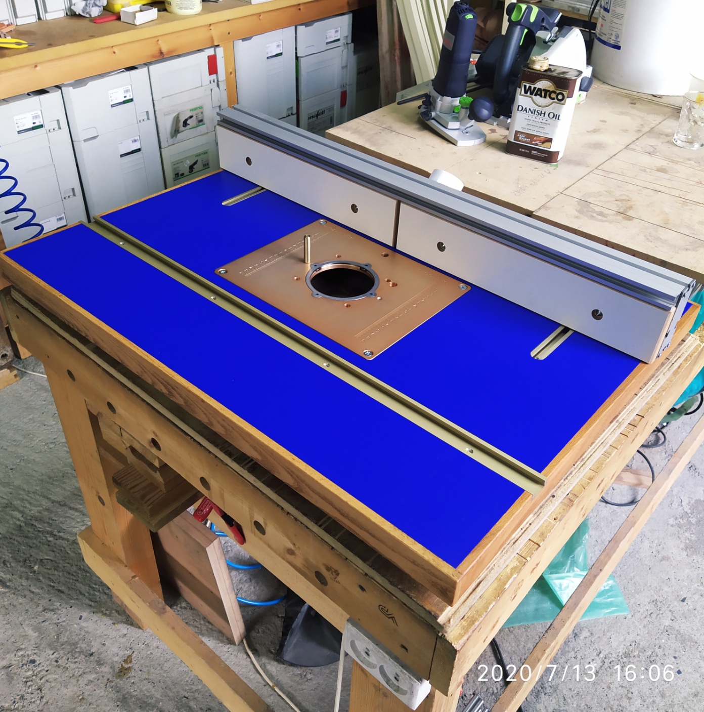

Очередной Фрезерный стол Dag-tools v4 на подходе, надеюсь что завтра благополучно покинет мастерскую в направлении постоянного места труда.
