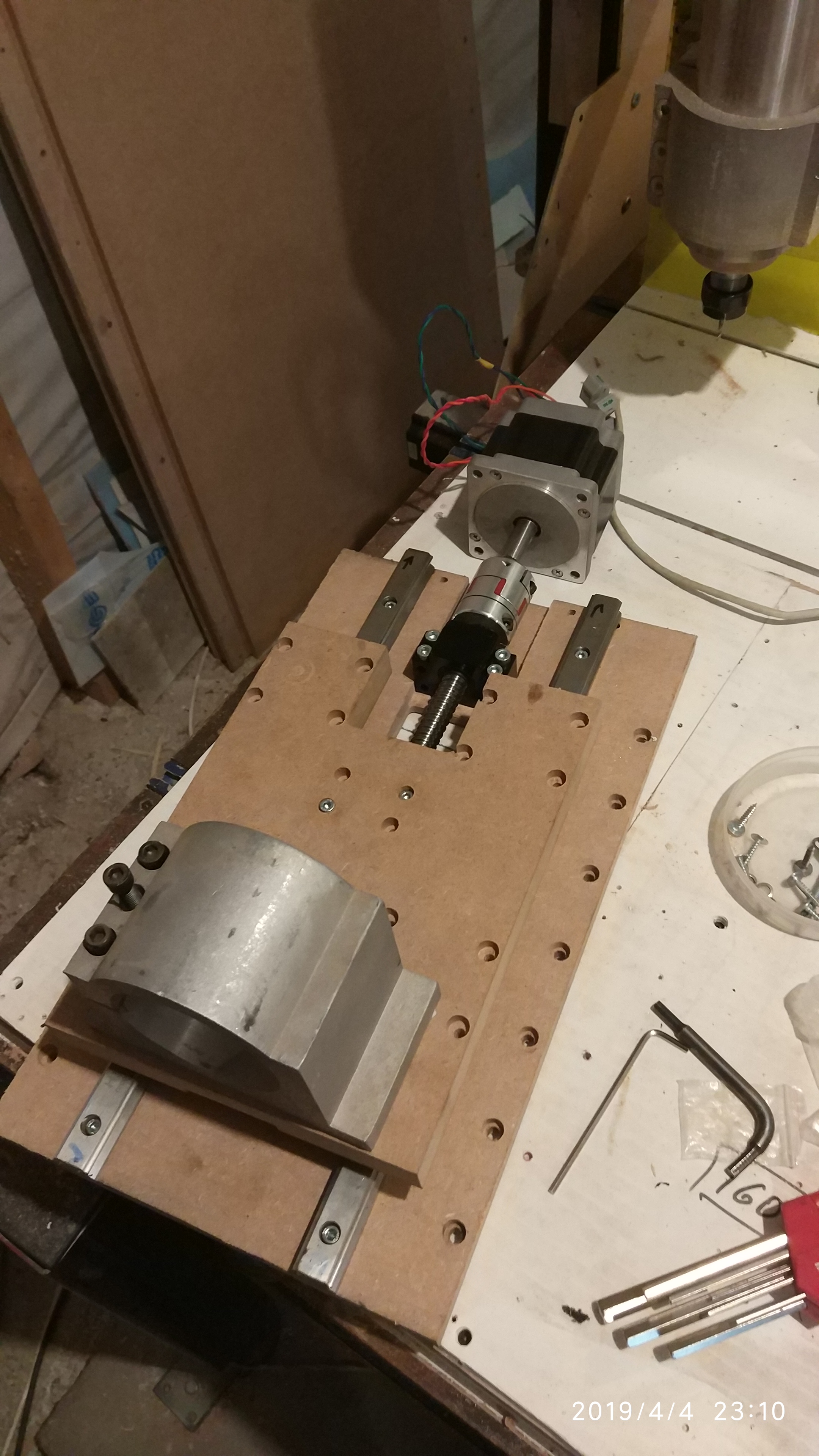

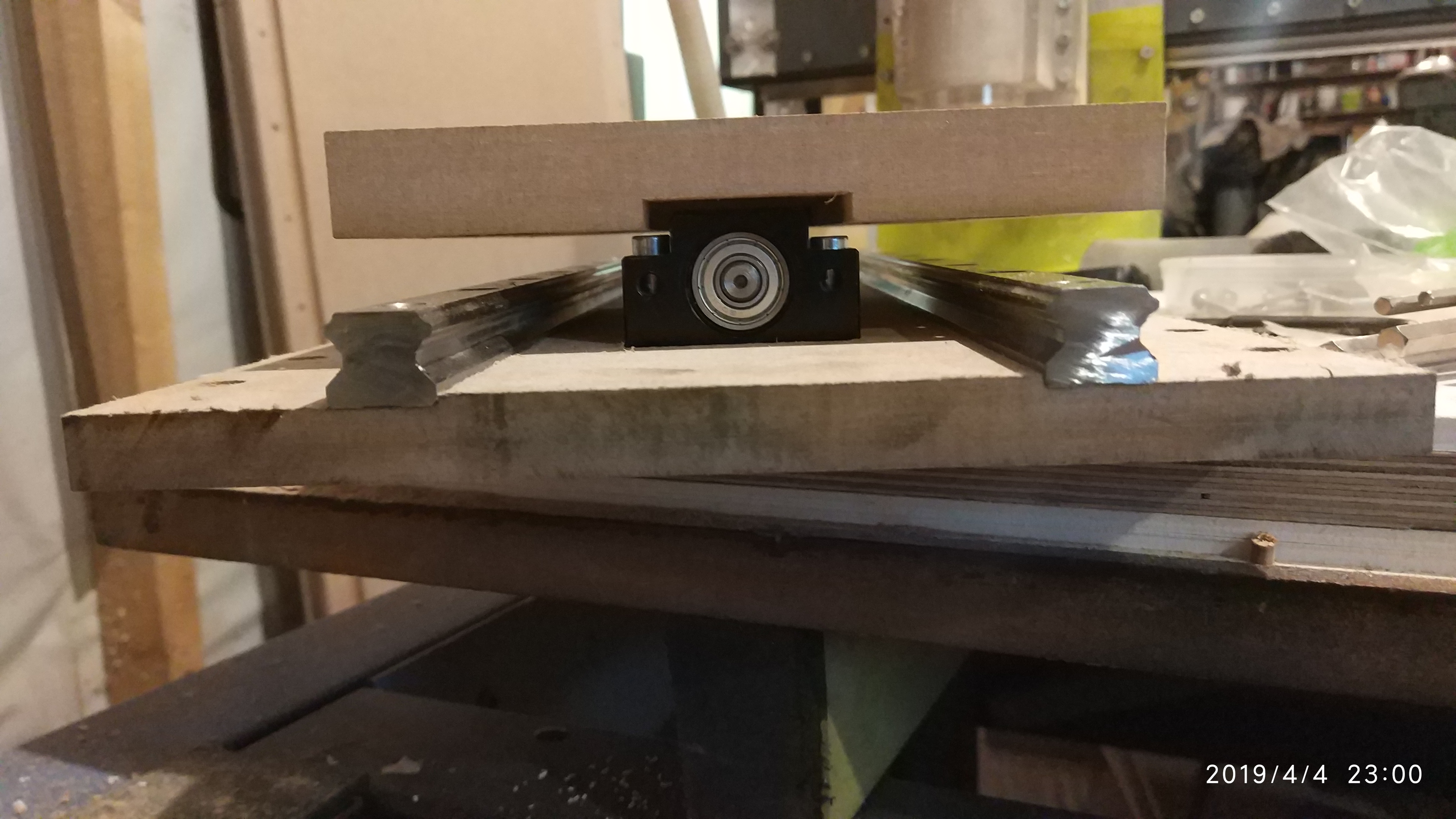

наконецто дошли руки до того чтоб сделать и переделать ось Z
ось Z 1.JPG (5843 просмотра) <a class='original' href='./download/file.php?id=160180&mode=view' target=_blank>Загрузить оригинал (129.93 КБ)</a>
ось Z 2.JPG (5843 просмотра) <a class='original' href='./download/file.php?id=160181&mode=view' target=_blank>Загрузить оригинал (216.83 КБ)</a>
https://youtu.be/l2Ac8sPjiR4
http://www.zavetrom.ru

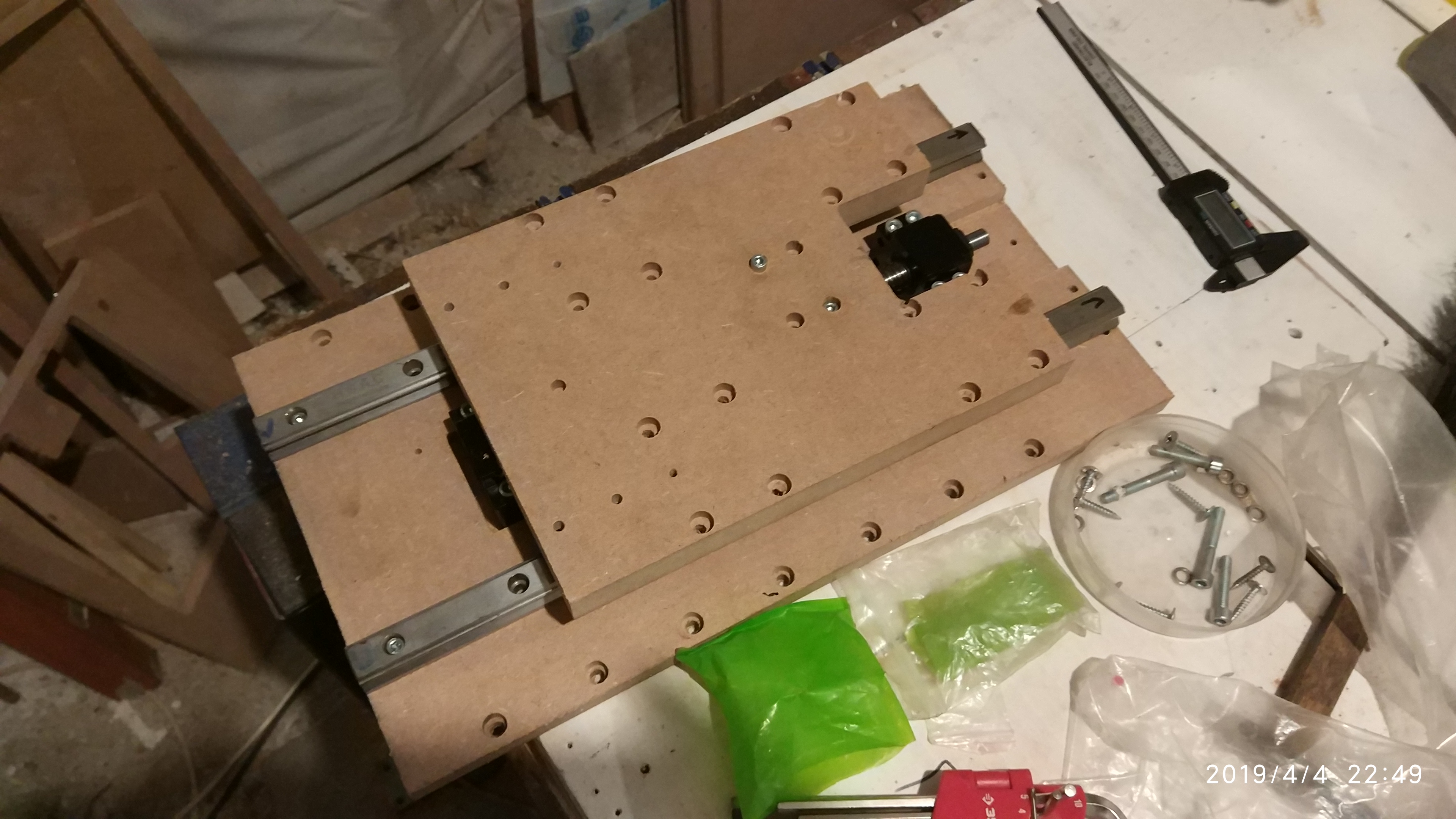

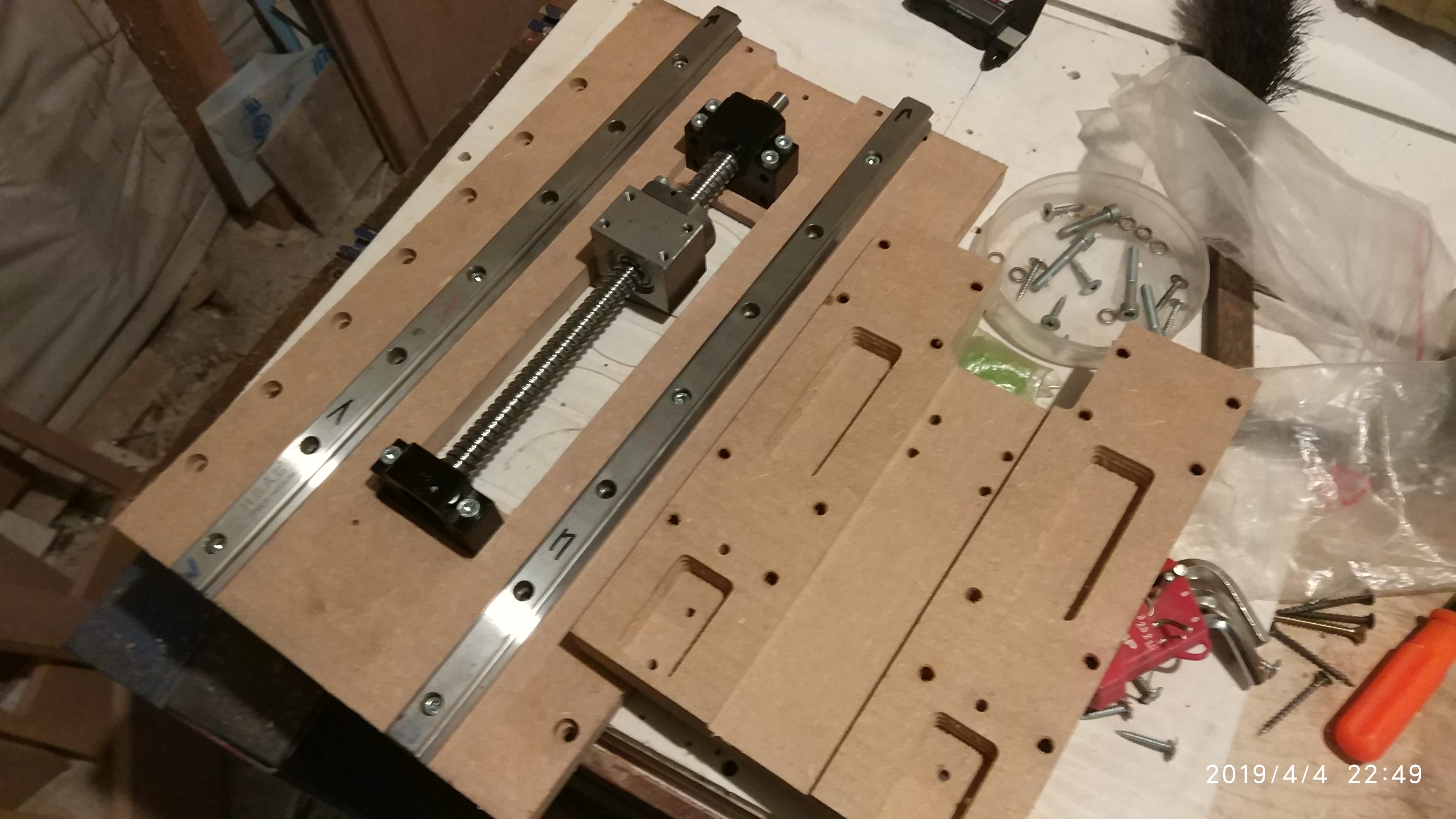

Зачем вырезы/пазы под каретками?
master_70
Сообщения: 1922
Репутация: 317
Откуда: Московская_обл
Сообщение master_70 »
sima8520 писал(а):Зачем вырезы/пазы под каретками?
вырезы под рельсы чтоб поставить и не парится что сдвинутся .
а под каретками ни чего нет чтоб они само установились по месту
и была возможность мини регулировки пластины .
