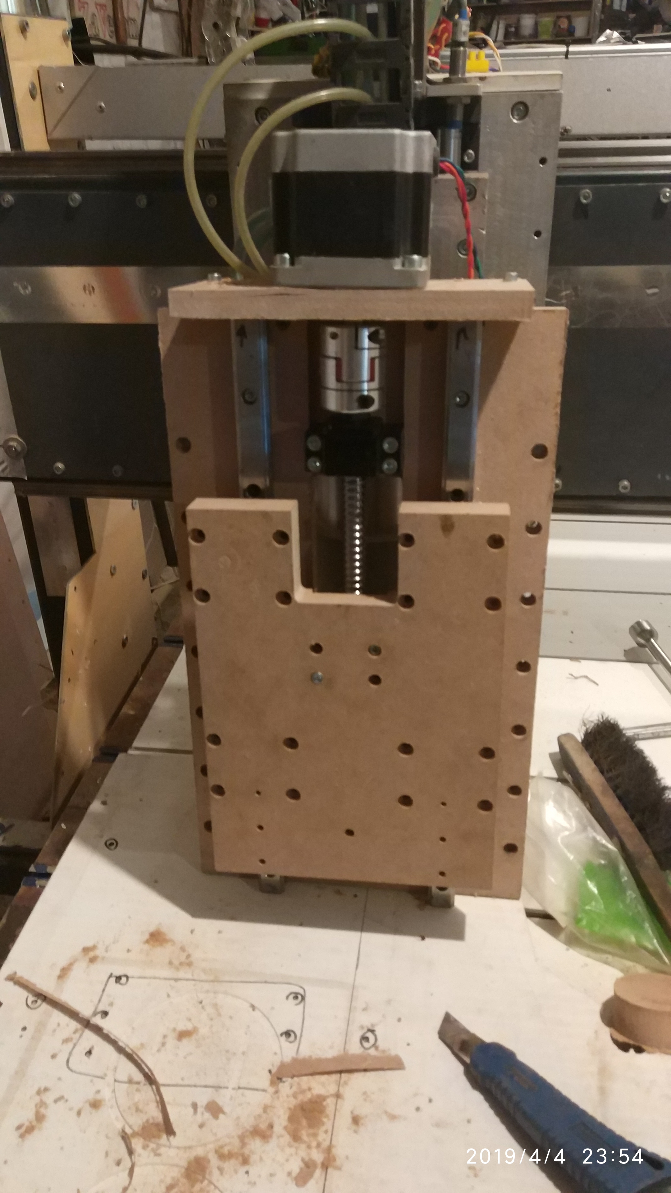

Сообщение master_70 »
телодвижение!!!!
IMG_20190404_163818.jpg (6085 просмотров) <a class='original' href='./download/file.php?id=160356&mode=view' target=_blank>Загрузить оригинал (2.37 МБ)</a>

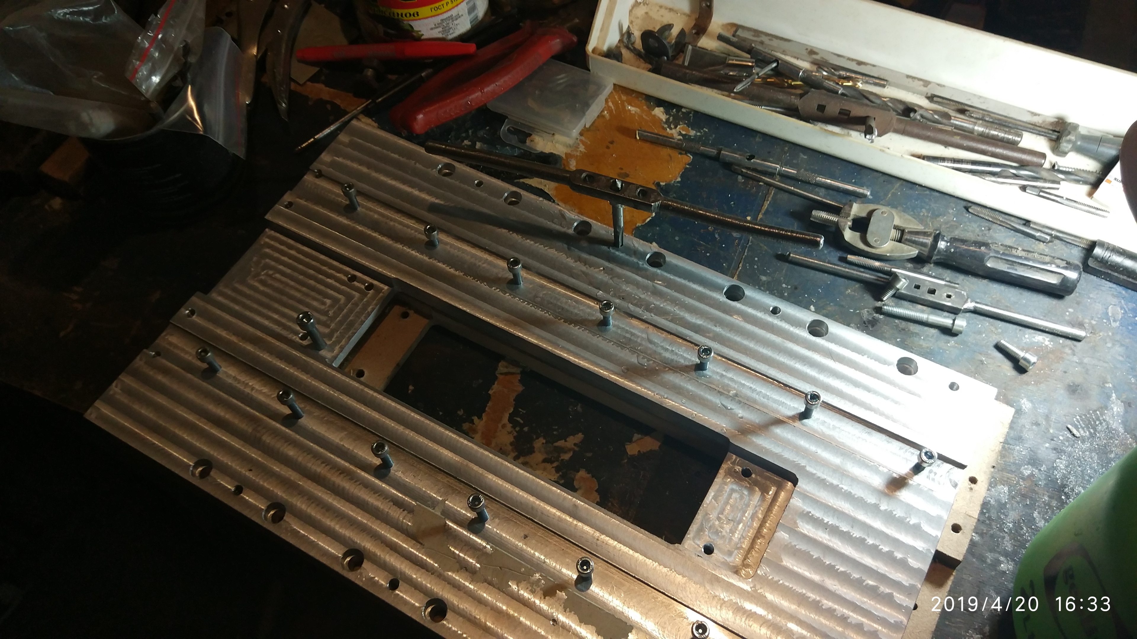

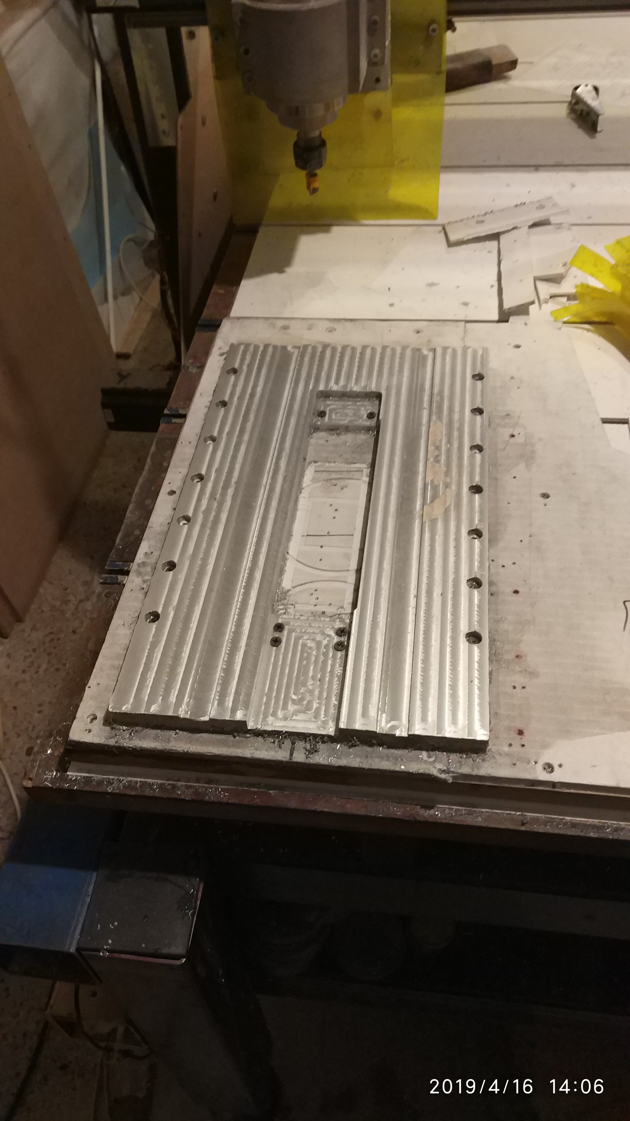

IMG_20190415_221615.jpg (5717 просмотров) <a class='original' href='./download/file.php?id=161637&mode=view' target=_blank>Загрузить оригинал (2.21 МБ)</a>
IMG_20190420_163328.jpg (5717 просмотров) <a class='original' href='./download/file.php?id=161638&mode=view' target=_blank>Загрузить оригинал (2.55 МБ)</a>
IMG_20190421_154740.jpg (5717 просмотров) <a class='original' href='./download/file.php?id=161639&mode=view' target=_blank>Загрузить оригинал (2.28 МБ)</a>
IMG_20190421_160003.jpg (5717 просмотров) <a class='original' href='./download/file.php?id=161640&mode=view' target=_blank>Загрузить оригинал (1.95 МБ)</a>
IMG_20190421_160009.jpg (5717 просмотров) <a class='original' href='./download/file.php?id=161641&mode=view' target=_blank>Загрузить оригинал (2.04 МБ)</a>
IMG_20190421_162319.jpg (5717 просмотров) <a class='original' href='./download/file.php?id=161642&mode=view' target=_blank>Загрузить оригинал (2.25 МБ)</a>
IMG_20190421_162326.jpg (5717 просмотров) <a class='original' href='./download/file.php?id=161643&mode=view' target=_blank>Загрузить оригинал (2.15 МБ)</a>

Зачем вырезы/пазы под каретками?
master_70
Сообщения: 1922
Репутация: 317
Откуда: Московская_обл
sima8520 писал(а):Зачем вырезы/пазы под каретками?
вырезы под рельсы чтоб поставить и не парится что сдвинутся .
а под каретками ни чего нет чтоб они само установились по месту
и была возможность мини регулировки пластины .
