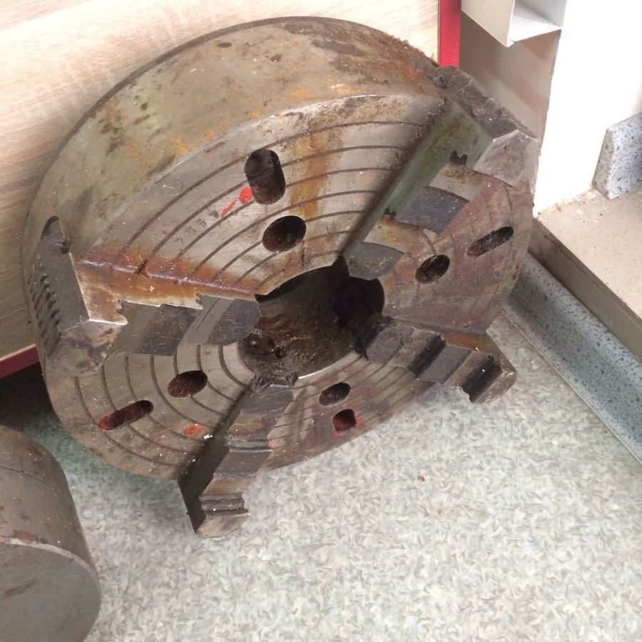

Фрезеруем отверстие под деталь в блине, режем его на 3 или 4 части, в зависимости от наличия токарного патрона, и зажимаем в этот патрон, а патрон соответственно к столу...

Kachik писал(а):Фрезеруем отверстие под деталь в блине, режем его на 3 или 4 части, в зависимости от наличия токарного патрона, и зажимаем в этот патрон, а патрон соответственно к столу...
Чё с козырей-то сразу :) ?
По Z великовато будет, но в целом, на больших станках часто токарные патроны крепят.
В принципе можно и на них сделать сменные кулачки.
Одноразовые цанги звучит как-то очень дорогостояще...

SVP писал(а):По Z великовато будет
Надо брать 4х-кулачковый с раздельным поджатием они самые маленькие по высоте и ценник гуманный. б/у 315мм - от 4т.р. на директе (высота самого патрона будет наверно около 60-70мм, в принципе как нормальные тиски). Только вот вес у него интересно какой?
