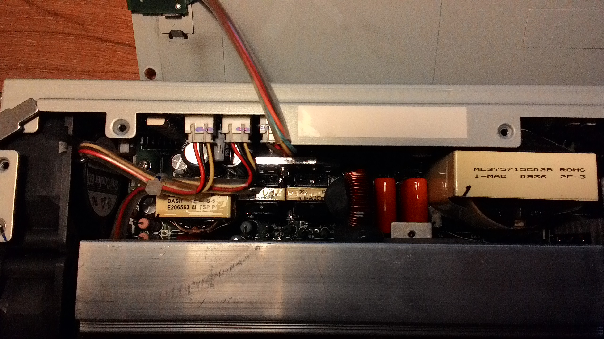

приобрёл два серверных блока питания Fuji 48В 40,6А + 12В 4А 2000 ват, теперь делюсь информацией которую надыбал, вдруг кому пригодится..! брал их на директе, внутри и снаружи блоки как новенькие, пыли вообще нет, видимо работал в чистом помещении или работал не долго.....запустился без проблем, всунул медную фольгу между 3 мя контактами и поехало, так что не надо делать перепайку...вентиляторы запускаются на все обороты, шумят не сильно (в моём понимании)... так как полной нагрузки блок не испытывает, думаю можно скорость вентиляторов уменьшить на половину, но как это сделать пока не выяснил..что выяснил - на борту имеется дип переключатель, если его не трогать, то блок будет выдавать 17 ампер ... если переключить как на фото, то будет шарашить на полную ...пока вся информация
если есть информация , по этим блокам , размещайте её в этой теме ! :eat:

шпиндель писал(а):думаю можно скорость вентиляторов уменьшить на половину, но как это сделать пока не выяснил..
Обычно, БП это делают сами, в зависимости от температуры. На практике, мы делаем наоборот, запускаем вентиляторы в обход этой схемы. Так поступаем на тех моделях, где к этому решению наводит статистика выхода из строя по перегреву из-за глюков в схеме управления вентиляторами.

немного почитал про уменьшения скорости вентиляторов, там чаще советуют переменный резистор впаивать...что б уменьшить с 12 до 5в ...короче геморрой с пайкой да и последствия не предсказуемые...и тут пришла мысля, а что если заменить стандартные 12 вольт вентиляторы на 24 вольтовые , по идее они не будут на полную работать ...только вопрос, заведутся ли они ? :thinking:
Re: Серверные блоки питания
Понижением их питания, но велика вероятность, что мозги БП увидев неожиданно низкие обороты обидятся...
Мы как-то попробовали в БП от HP поменять сдохший вентилятор на аналогичный, но с оборотами в 1.5 меньше, чем у штатного - БП через неск. сек. выключался и ругался красной лампочкой.

UAVpilot писал(а):Понижением их питания, но велика вероятность, что мозги БП увидев неожиданно низкие обороты обидятся...
вот я как раз про это...понижать питание не нужно, просто поставить 24 вольтовые.. :thinking:
А я как раз про то, что мозги наверняка контролируют обороты вентиляторов...
