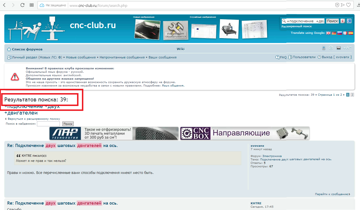

KHTRE писал(а):Мне сайтовский поиск ничего путного не выдал
мне почему-то выдал много путного :thinking:, а перефразируя по разному запросы -информации куча.
1.png (3935 просмотров) <a class='original' href='./download/file.php?id=160708&mode=view' target=_blank>Загрузить оригинал (188.47 КБ)</a>
