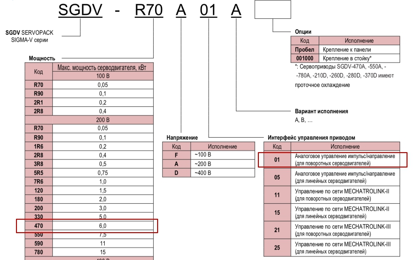

Мотор уже есть. Но самый дешевый привод для него стоит 1000$
https://www.ebay.com/itm/YASKAWA-Used-S ... 2563988804
если не торопиться, можно купить дешевле. Но он, как я уже написал ранее, с Mechatrolink-II. Была надежда что в нем можно наковырять степ/дир и +/-10в, по аналогии с вашими сервами SGDH-01AE в самом начале этой темы.
а вот SGDV-470A01A, где уже точно есть степ/дир и аналог -
5d998ce29b.jpg (5845 просмотров) <a class='original' href='./download/file.php?id=154940&mode=view' target=_blank>Загрузить оригинал (181.21 КБ)</a>
стоит от 1500$
https://www.ebay.com/itm/Yaskawa-servo- ... 2754000560
и отдать такую сумму уже рука не поднимется.
А с контроллерами типа Yaskawa MP2300 и подобными, сервы с Mechatrolink также к kflop не подключить? (их можно найти весьма недорого, поэтому интересует только возможность их работы с kflop, без учета ценовой составляющей)

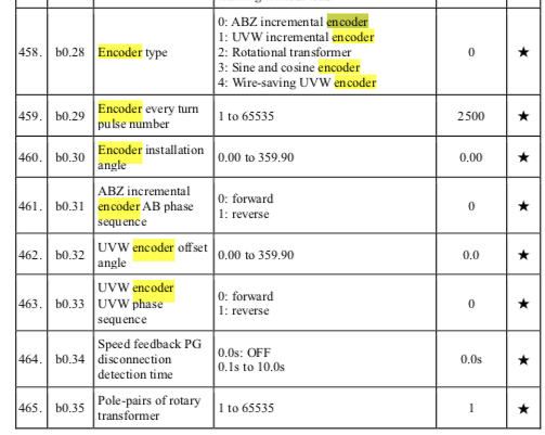

вот из инструкции к моему частотнику POWTRAN - типы энкодеров и PPR- самое главное, подозреваю что у мотора энкодер более "четкий" и подружить из может и получится (сомневаюсь), но настроить все адекватно..... и потом, управлять все равно придется по аналогу, не понимают они степ-дир.
Screen Shot 2019-01-20 at 10.13.32 AM.png (5814 просмотров) <a class='original' href='./download/file.php?id=154947&mode=view' target=_blank>Загрузить оригинал (65.38 КБ)</a>

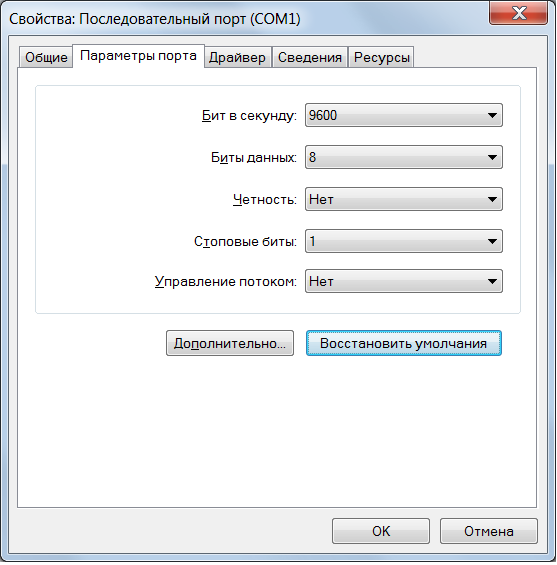

Пока неспешно ищется сервопривод/частотник для большой сервы, занялся настройкой сервоприводов осей. И вот уже пару дней топчусь на одном и том же месте. Сервоприводы - SGDA-08AP, моторы - SGDM-08. Спаял кабель для подключения к COM порту, распиновка из мануала. Но комп и сигмавин сервопривод не видят (в диспетчере устройств его не видно, поиск в сигмавине также не находит).
Мотор к сервоприводу пока не подключен (ни силовые, ни энкодерные кабеля), на сервоприводе горят обе лампочки - power и alarm.
Должен ли сигмавин находить сервопривод без мотора?
Также вычитал на форумах что необходимо каким-то особым образом конфигурировать настройки COM порта, но ни в одной из тем не нашел информации связанной с этими настройками.
Re: Про сервы Yaskawa
Username писал(а):Но комп и сигмавин сервопривод не видят (в диспетчере устройств его не видно, поиск в сигмавине также не находит).
В диспетчере устройств его видно не будет. В диспетчере будет виден СОМ порт.
Username писал(а):Должен ли сигмавин находить сервопривод без мотора?
Да.

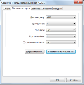

Username писал(а):Также вычитал на форумах что необходимо каким-то особым образом конфигурировать настройки COM порта, но ни в одной из тем не нашел информации связанной с этими настройками.
В мануале:
02.png (5497 просмотров) <a class='original' href='./download/file.php?id=156772&mode=view' target=_blank>Загрузить оригинал (66.39 КБ)</a>
01.png (5497 просмотров) <a class='original' href='./download/file.php?id=156771&mode=view' target=_blank>Загрузить оригинал (30.69 КБ)</a>

Александр, большое спасибо за скриншоты настроек порта! У меня они верные (были такими изначально).
А что означает красный светодиод Alarm на лицевой панели? Все что встречал в мануале про Alarm, связано с дисплеем который можно пристегнуть к приводу, у меня его нет.
Сервопривод я включаю в обычную розетку, без фильтра, магнитного контактора, автомата, без заземления даже. Это варварство или норм, могло ли из-за этого что-либо сгореть? Спрашиваю так как есть еще 2 таких же комплекта, следующим шагом логично пробовать подключить их, но не хотелось бы ненароком сжечь их все.
Получается основное подозрение на криво спаяный COM-шнурок?
Username писал(а):У меня они верные (были такими изначально).
Они по умолчанию такие.
Username писал(а):А что означает красный светодиод Alarm на лицевой панели?
Есть какая то ошибка в сервоприводе = красный светодиод. В данном случае скорее всего что энкодер мотора не подключен.
Username писал(а):Сервопривод я включаю в обычную розетку, без фильтра, магнитного контактора, автомата, без заземления даже. Это варварство или норм, могло ли из-за этого что-либо сгореть?
Для тесто норм. ничего сгореть не должно. Фильтр нужен чтобы серва в сеть не гнала помехи, контактор и автомат это на случай если дым из сервы пойдет, а он не пошел.
Username писал(а):Получается основное подозрение на криво спаяный COM-шнурок?
Возможно, нужно прозвонить шнурок.
Потом в СигмаВин нужно все поставить галки и нажать поиск. Было такое что SGDA не обнаруживалась, ставил все галки, что то еще менял в закладке адресов и SGDA находилось. Нет под рукой Сигмавина чтоб скрин показать где че ставить. Если все вроде нормально взять другую серву и попробовать. Было что у сервы разъем для подключения к компу не фурычил.

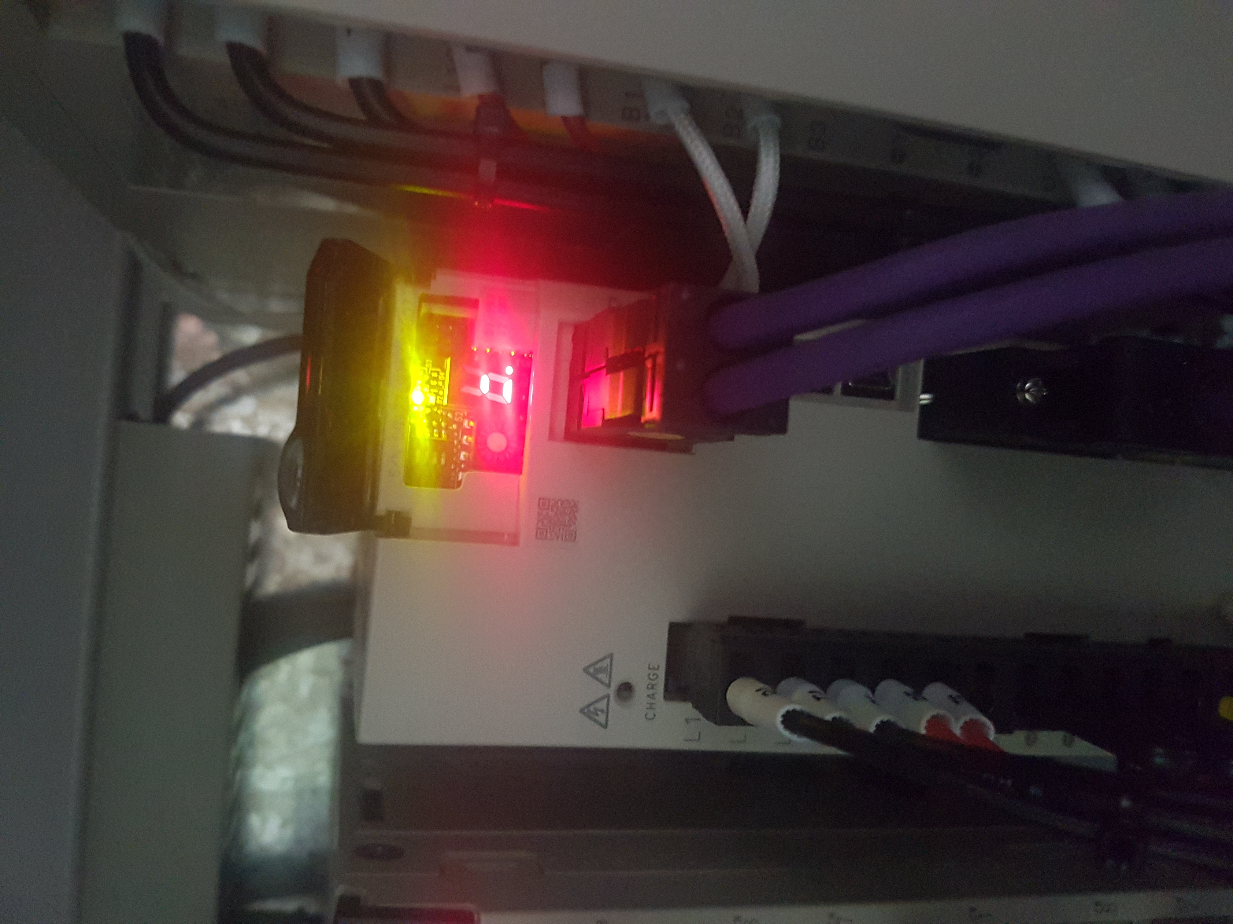

Панель Syntec 21a сервы Yaskawa SGD7S.
Висит ошибка
Motion 34 Z axis not set home position 'Absolute encoder will not work
Motion 34 X axis not set home position 'Absolute encoder will not work
Так понимаю это после отключения батарейног питпния. Как иницилизировать энкодер?
cd1room писал(а):Панель Syntec 21a
Это не панель, а ЧПУ стойка.
cd1room писал(а):Висит ошибка
Показывает на экране ЧПУ? На самих сервах ошибка есть?

Показывает на экране чпу. На сервах как посмотреть? Так на них светятся две чёрточки. Когда полностью включаешь (выкл. E-stop). Светиться точка.
cd1room
Сообщения: 10
Зарегистрирован: 10 май 2018, 02:14
Настоящее имя: серж
Сообщение cd1room »
Как то так на сервах
20190413_153637.jpg (5130 просмотров) <a class='original' href='./download/file.php?id=160914&mode=view' target=_blank>Загрузить оригинал (4.24 МБ)</a>
Похоже нужно ошибку сбрасывать в самой стойке. По стойкам Синтек не шибко много спецов встречал здесь на форуме. Наверно придется самому искать решение в мануале на стойку или обращаться к производителю станка.

Спасибо за ответ. Заглянул в сервы программой. Ошибок нет. Будем мануал по стойке курить. Просто в других станках с подобными стойками таких ошибок не было ни когда. Но там и сервы стояли митсу и синтек. А в этом батарейки есть и вот они то и сели. И после этого пишет такое.
