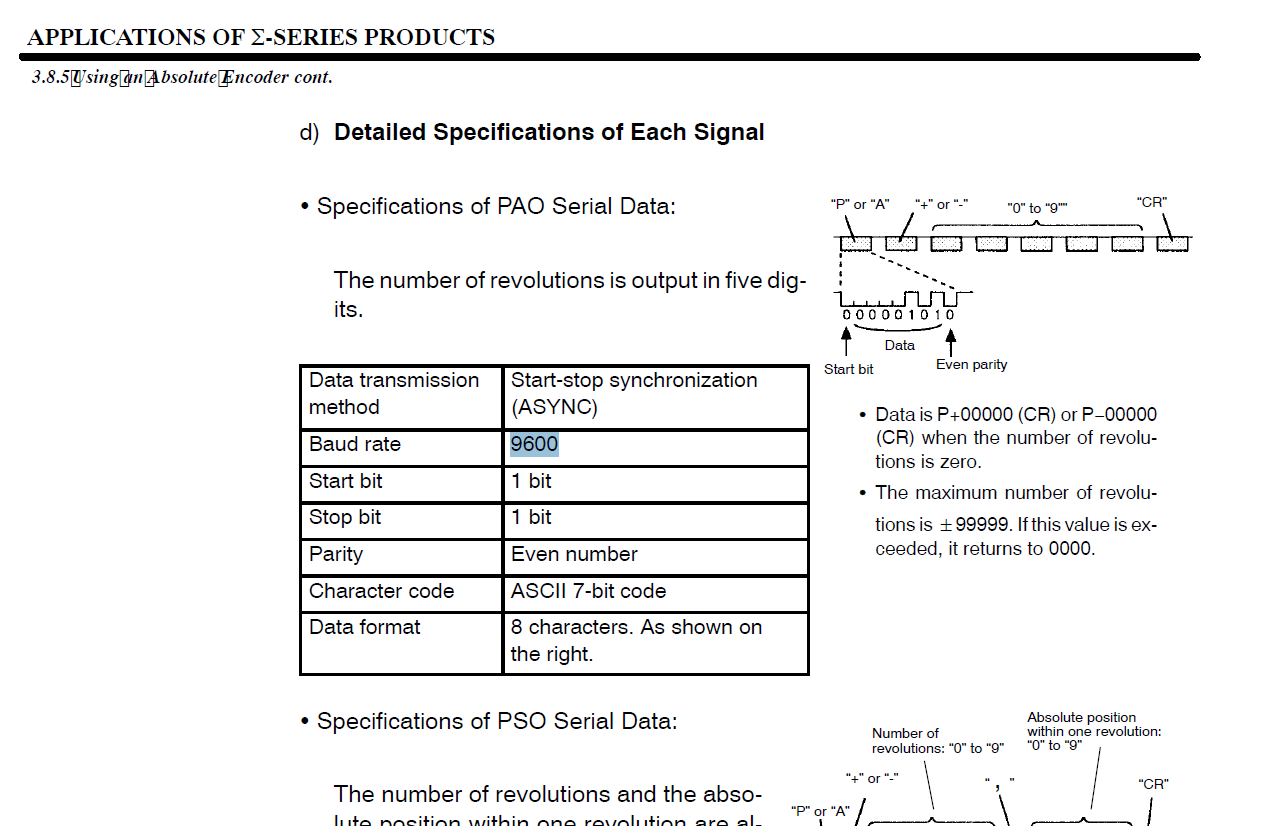

Пока неспешно ищется сервопривод/частотник для большой сервы, занялся настройкой сервоприводов осей. И вот уже пару дней топчусь на одном и том же месте. Сервоприводы - SGDA-08AP, моторы - SGDM-08. Спаял кабель для подключения к COM порту, распиновка из мануала. Но комп и сигмавин сервопривод не видят (в диспетчере устройств его не видно, поиск в сигмавине также не находит).
Мотор к сервоприводу пока не подключен (ни силовые, ни энкодерные кабеля), на сервоприводе горят обе лампочки - power и alarm.
Должен ли сигмавин находить сервопривод без мотора?
Также вычитал на форумах что необходимо каким-то особым образом конфигурировать настройки COM порта, но ни в одной из тем не нашел информации связанной с этими настройками.
Re: Про сервы Yaskawa
Username писал(а):Но комп и сигмавин сервопривод не видят (в диспетчере устройств его не видно, поиск в сигмавине также не находит).
В диспетчере устройств его видно не будет. В диспетчере будет виден СОМ порт.
Username писал(а):Должен ли сигмавин находить сервопривод без мотора?
Да.
Username писал(а):Также вычитал на форумах что необходимо каким-то особым образом конфигурировать настройки COM порта, но ни в одной из тем не нашел информации связанной с этими настройками.
В мануале:
02.png (5907 просмотров) <a class='original' href='./download/file.php?id=156772&sid=66736b134638f072b2546567b1b0a732&mode=view' target=_blank>Загрузить оригинал (66.39 КБ)</a>
01.png (5907 просмотров) <a class='original' href='./download/file.php?id=156771&sid=66736b134638f072b2546567b1b0a732&mode=view' target=_blank>Загрузить оригинал (30.69 КБ)</a>

Александр, большое спасибо за скриншоты настроек порта! У меня они верные (были такими изначально).
А что означает красный светодиод Alarm на лицевой панели? Все что встречал в мануале про Alarm, связано с дисплеем который можно пристегнуть к приводу, у меня его нет.
Сервопривод я включаю в обычную розетку, без фильтра, магнитного контактора, автомата, без заземления даже. Это варварство или норм, могло ли из-за этого что-либо сгореть? Спрашиваю так как есть еще 2 таких же комплекта, следующим шагом логично пробовать подключить их, но не хотелось бы ненароком сжечь их все.
Получается основное подозрение на криво спаяный COM-шнурок?
Username писал(а):У меня они верные (были такими изначально).
Они по умолчанию такие.
Username писал(а):А что означает красный светодиод Alarm на лицевой панели?
Есть какая то ошибка в сервоприводе = красный светодиод. В данном случае скорее всего что энкодер мотора не подключен.
Username писал(а):Сервопривод я включаю в обычную розетку, без фильтра, магнитного контактора, автомата, без заземления даже. Это варварство или норм, могло ли из-за этого что-либо сгореть?
Для тесто норм. ничего сгореть не должно. Фильтр нужен чтобы серва в сеть не гнала помехи, контактор и автомат это на случай если дым из сервы пойдет, а он не пошел.
Username писал(а):Получается основное подозрение на криво спаяный COM-шнурок?
Возможно, нужно прозвонить шнурок.
Потом в СигмаВин нужно все поставить галки и нажать поиск. Было такое что SGDA не обнаруживалась, ставил все галки, что то еще менял в закладке адресов и SGDA находилось. Нет под рукой Сигмавина чтоб скрин показать где че ставить. Если все вроде нормально взять другую серву и попробовать. Было что у сервы разъем для подключения к компу не фурычил.
