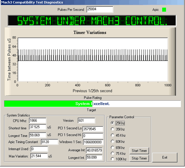

Доброго дня. С наступающим нг.
Занялся настройкой мача. запускаю, двигатели пищат даже в спокойном состоянии, при запуске перемещения, вращаются. думаю это не нормально визг. начал проверку с драйвера порта. запустил тест, по результатам отлично, но смущает вид кривой и параметр Max Variation = 21 uS.
Знающие люди могут подсказать норма ли это и как исправить, есть не так.

картинка не норма, для мач надо комп оптимизировать. скачайте инструкцию с оф сайта. а вообще правильней использовать на рабочем компе только мач и ничего более...

Компьютер специально для этих целей собран.
Intel Core 2 Duo E6300
Gigabyte P35-DS3 (LPT использую с материнки)
2GB DDR2 6400
video Radeon x700 PCI-e
Ось ХР сп3 ставилась начисто и сразу Мач3. В биос настройка порта сделана. Как вариант попробую найти сборку оси с минимальным набором служб, достаточным для работы. Будут какие результаты, напишу. Если у кого какие мысли появятся, пишите, опробую.
На драйвере и висят шд на 12 кг/см 2А. по паспорту драйвер до 3.5А. Вот ТБ стоит строже соблюдать.

Re: Mach3 test driver
А пори вращении пищат? Вообще, писк при простое от Mach не зависит, при простое работает только контролер/драйвера.
DHK
Сообщения: 7
Зарегистрирован: 30 дек 2012, 15:32
Сообщение DHK »
Да, при вращении писк остается. Затихают когда нажимаю Резет. В настройках если ставить Active low (вкладка Output Signal), начинают пищать, с такой настройкой при выходе снова Резет нажимаю, они затихают, но не вращаются. Т.е. когда на них идет подача сигнала (драйвер обращается с каналом шд) они пищат. Еще так, если выйти с программы мач когда они пищат, то так и будет даже если выключить компьютер и оставить включенным драйвер.
Пищит на сколько я понимаю шим, в том числе шим в режиме удержания. От этого не спасешься - только менять драйвер.

Сообщение DHK »
Возможно наводки какие идут, т.к. драйвер и бп собран в корпусе системника пк. как отлажу драйвер, опробую вынести их отдельно. По драйвтест от мача, пробовал на основном компе сделать (в биос отключен наглухо lpt) тест прошел удачно, хотя результат не намного лучше был чем на картинке первого поста, отсюда вопрос, что он тестировал? com порт чтоли? логику тогда этого приложения не пойму, как там понять что он именно тестирует?
