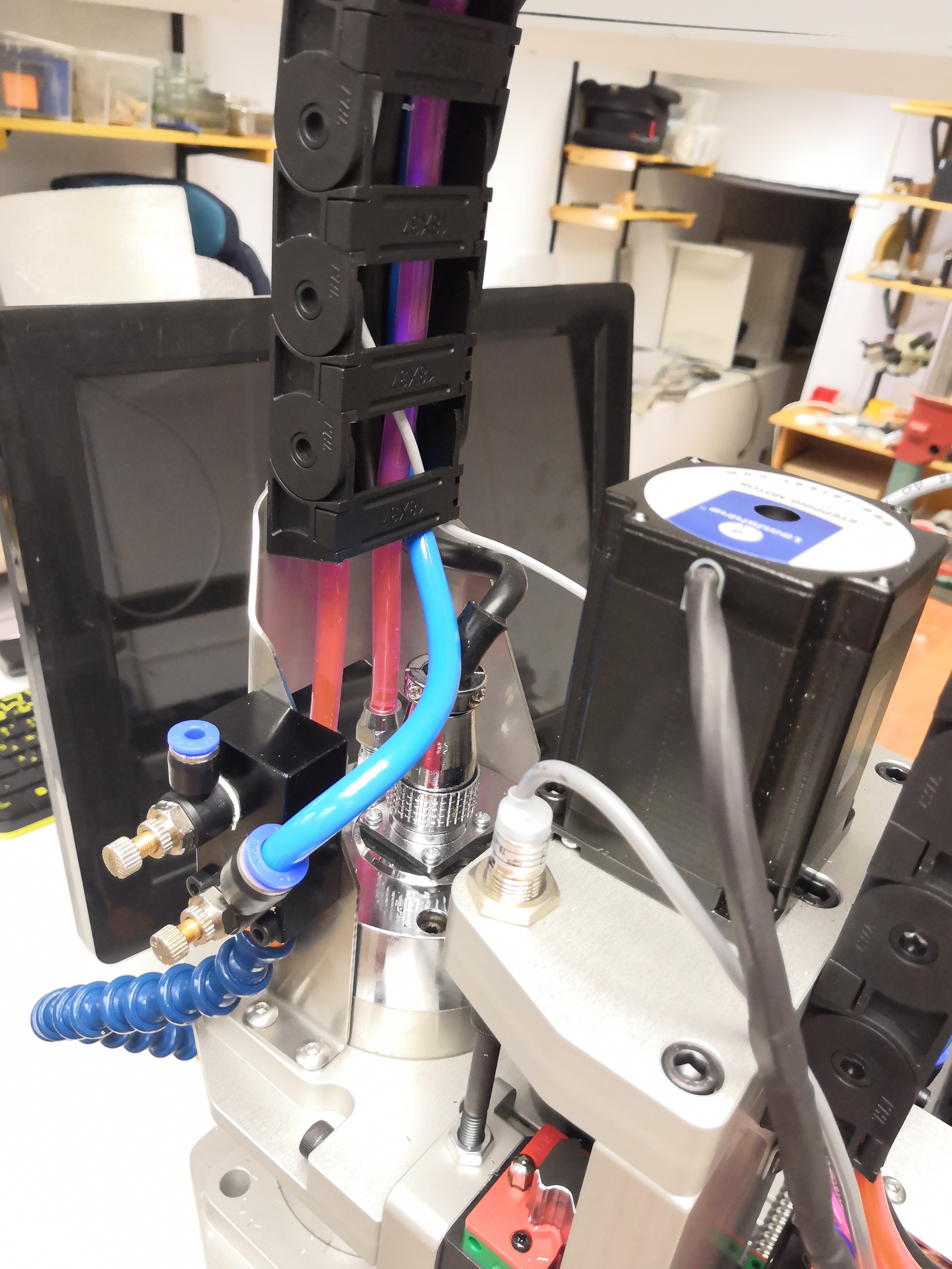

Ктото просил фото проводки.
IMG_20190411_135723.jpg (2207 просмотров) <a class='original' href='./download/file.php?id=160741&sid=cc87e1dc871b0f4f7e8e74404c65e0a2&mode=view' target=_blank>Загрузить оригинал (3.68 МБ)</a>
IMG_20190411_135802.jpg (2207 просмотров) <a class='original' href='./download/file.php?id=160742&sid=cc87e1dc871b0f4f7e8e74404c65e0a2&mode=view' target=_blank>Загрузить оригинал (4.72 МБ)</a>
IMG_20190411_135702.jpg (2207 просмотров) <a class='original' href='./download/file.php?id=160743&sid=cc87e1dc871b0f4f7e8e74404c65e0a2&mode=view' target=_blank>Загрузить оригинал (3.84 МБ)</a>
IMG_20190411_135713.jpg (2207 просмотров) <a class='original' href='./download/file.php?id=160744&sid=cc87e1dc871b0f4f7e8e74404c65e0a2&mode=view' target=_blank>Загрузить оригинал (4.15 МБ)</a>
Re: 400х300х100 открытый проект
выше показанные сопли проводов мне категорически не нравятся но так исторически сложилось что я долгое время продавал только наборы и собранную механику потому тема проводки толком не прорабатывалась. то что сейчас это все что придумал по быстрому когда заказали первый станок под ключ. сейчас собирая 5й станок в таком виде все больше не нравится этот бардак и решено с ним покончить путем запихивания всего в 2 коробочки

Сообщение Samodelkin 88 »
Система охлаждения на портале пожалуй ник чему. Лишний вес - большая инерция да и грязища летит в виде алюминиевой пыли, а если с эмульсией, так вообще все засрется.
По мне, так этот же узел в виде отдельного чиллера реализовать лучше, как опцию. Кому то может важнее сэкономить при покупке станка.

Да както нет особо проблем. Вес пофиг по факту ни на что не влияет. Готовые станки у меня максимально под ключ включил и работай. Покупателю ненадо наполнять и прокачивать систему самому.
Подобное расположение радиатора я на работе эксплуатировал 5 лет и проблем нет. Продувается легко воздухом переодически.

Samodelkin 88 писал(а):Система охлаждения на портале пожалуй ник чему. Лишний вес - большая инерция да и грязища летит в виде алюминиевой пыли, а если с эмульсией, так вообще все засрется.
Веса там практически нет... Экономия на чем, там цена вопроса 50$...

Dr.Jarold писал(а):Веса там практически нет... Экономия на чем, там цена вопроса 50$...
Что там с жижей в пузырьке при ускорении пару метром в сек^2 и гравировке мелких деталей. Воздушных пробок нет?

Даже если прохватит чутка воздуха пузырь зделает круг и всплывет в бачке.

frezeryga писал(а):Даже если прохватит чутка воздуха пузырь зделает круг и всплывет в бачке.
Какой-то головняк лишний. Вместо того, чтобы две трубки 8мм под стол завести, нужно эти два трубки завести на портал, туда же завести провода на насос и вентиляторы. Всё это будет болтаться при хороших ускорениях как х в рукомойнике :)
В чем проблемы под стол канистру 10 литров поставить? Ведь кажжый куллер это потенциальная проблема. Завоет через пол года. Шум-пыль.

С таким расширительным бачком не прихватит ничего, у меня горизонтальный бачок, пришлось отказаться от затеи установки на портал, хотя тоже хотел, а с проводами Макс надо что-то делать, может крепления на двустороннем скотче для хомутов пластиковых.

Я писал выше почему нехочу канистру. Данная система охлаждения работает и не вызывает проблем. Включается она только со шпинделем и впустую не молотит потому вентиляторов хватит надолго. Насчет естопа только если на переднюю поперечину ставить больше некуда. На портале под правую руку без проблем жмется учитывая то что на аналогичных станках других производителей кнопки естоп на самом станке вообще нету :lol: она стоит на блоке управления который валяется гдето под столом.

frezeryga писал(а):Включается она только со шпинделем и впустую не молотит потому вентиляторов хватит надолго.
Это лично твое ИМХО. Любая нормальная система охлаждения включается со шпинделем, а долговечность зависит от частоты использования и вида обрабатываемых материалов. С учетом цена-геморрой, канистра выглядит намного предпочтительнее. С такими рассуждениями можно на воздушные шпиндели переходить. Про E-STOP и отсутствие нормального АВОСТ у "кого-то" вообще не аргумент, ловить кнопку, когда она носится со скоростью десять метров в минту, а у тебя ЧП сомнительное удовольствие.
