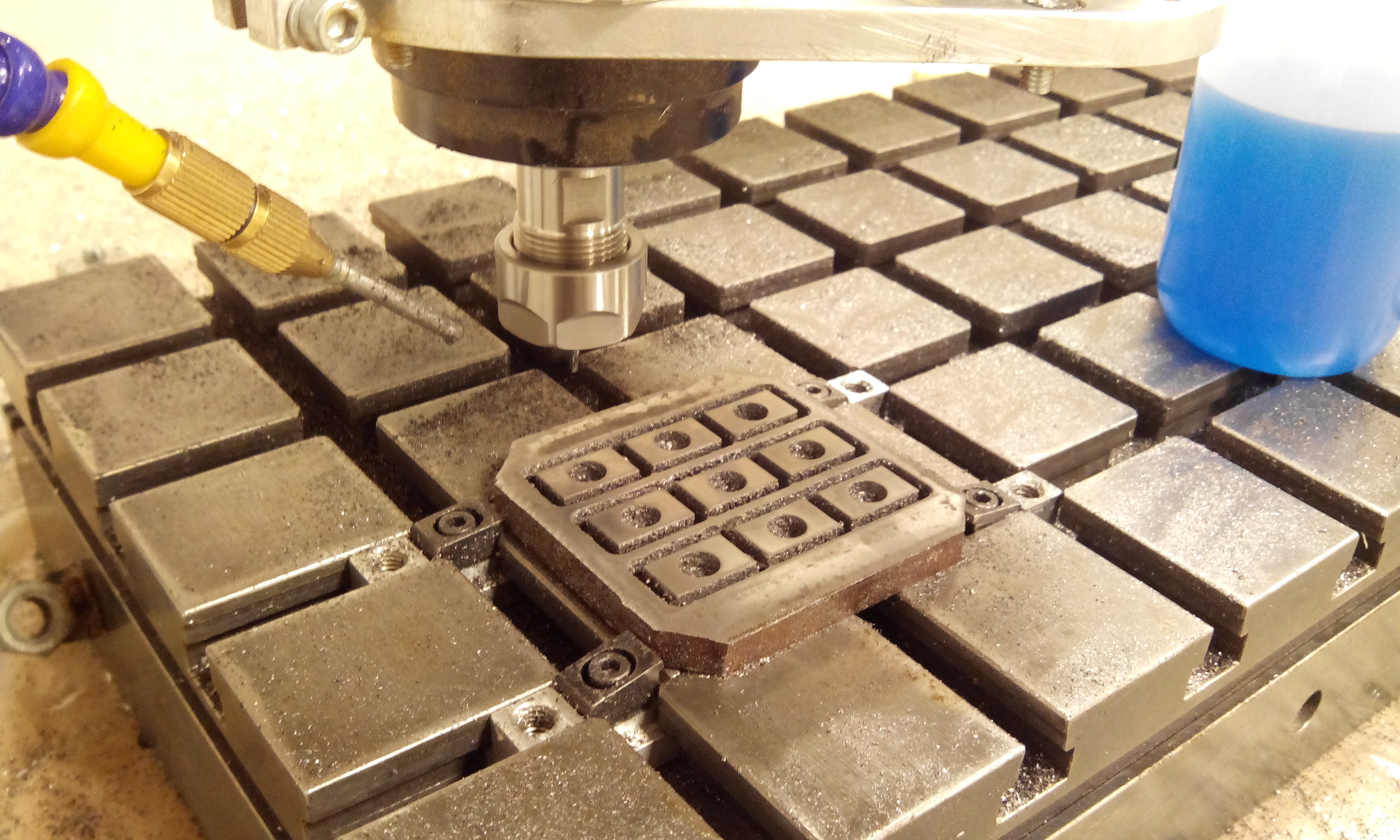

Так вот выглядят на столе. Держат в принципе мертво.
сами упоры (8220 просмотров) <a class='original' href='./download/file.php?id=160453&mode=view' target=_blank>Загрузить оригинал (1.12 МБ)</a>
сами упоры
держится только на одном - вторая сторона, после переворота. (8220 просмотров) <a class='original' href='./download/file.php?id=160454&mode=view' target=_blank>Загрузить оригинал (1.14 МБ)</a>
Здесь две детальки после переворота. До обработки были одним куском, в процессе разрезались пополам, при этом не сместились. (8220 просмотров) <a class='original' href='./download/file.php?id=160455&mode=view' target=_blank>Загрузить оригинал (814.73 КБ)</a>

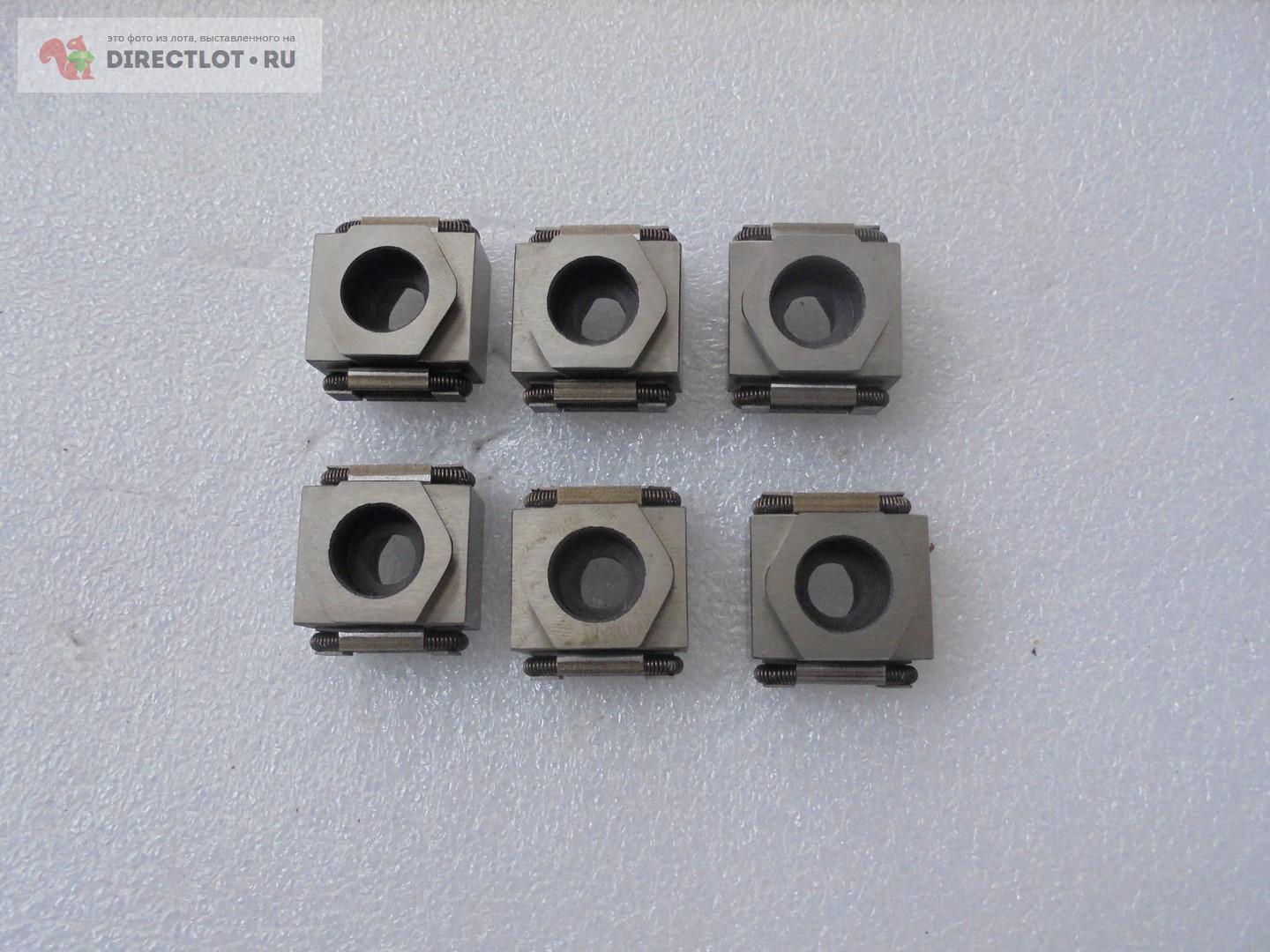

А для плоской плиты, есть смысл рассмотреть те, что работают с болтом эксцентриком, или шляпкой конусом. под них не нужен паз с уступом - только дырка с резьбой. ну и проще они. На семплах у митибити для мелочи чаще их используют. а питбуль это более агрессивные, когда надо черновую сторону прижать.
Аннотация 2019-04-07 012955.jpg (8189 просмотров) <a class='original' href='./download/file.php?id=160462&mode=view' target=_blank>Загрузить оригинал (102.03 КБ)</a>
Аннотация 2019-04-07 013000.jpg (8189 просмотров) <a class='original' href='./download/file.php?id=160463&mode=view' target=_blank>Загрузить оригинал (28.65 КБ)</a>
Re: торцевые прижимы по типу miteebite
Вот такие поверхность не портят, да и ход у них больше.
l186010-1.jpg (8184 просмотра) <a class='original' href='./download/file.php?id=160464&mode=view' target=_blank>Загрузить оригинал (178.06 КБ)</a>
l186010-4.jpg (8184 просмотра) <a class='original' href='./download/file.php?id=160465&mode=view' target=_blank>Загрузить оригинал (155.05 КБ)</a>

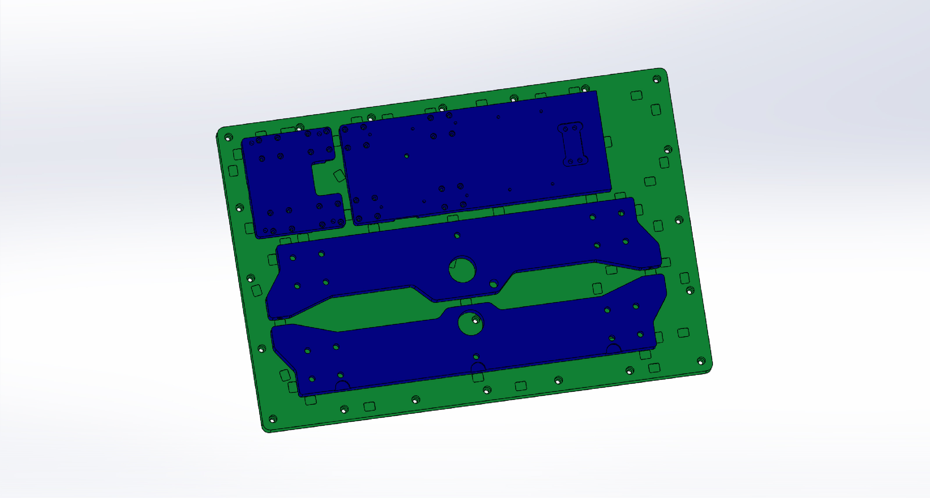

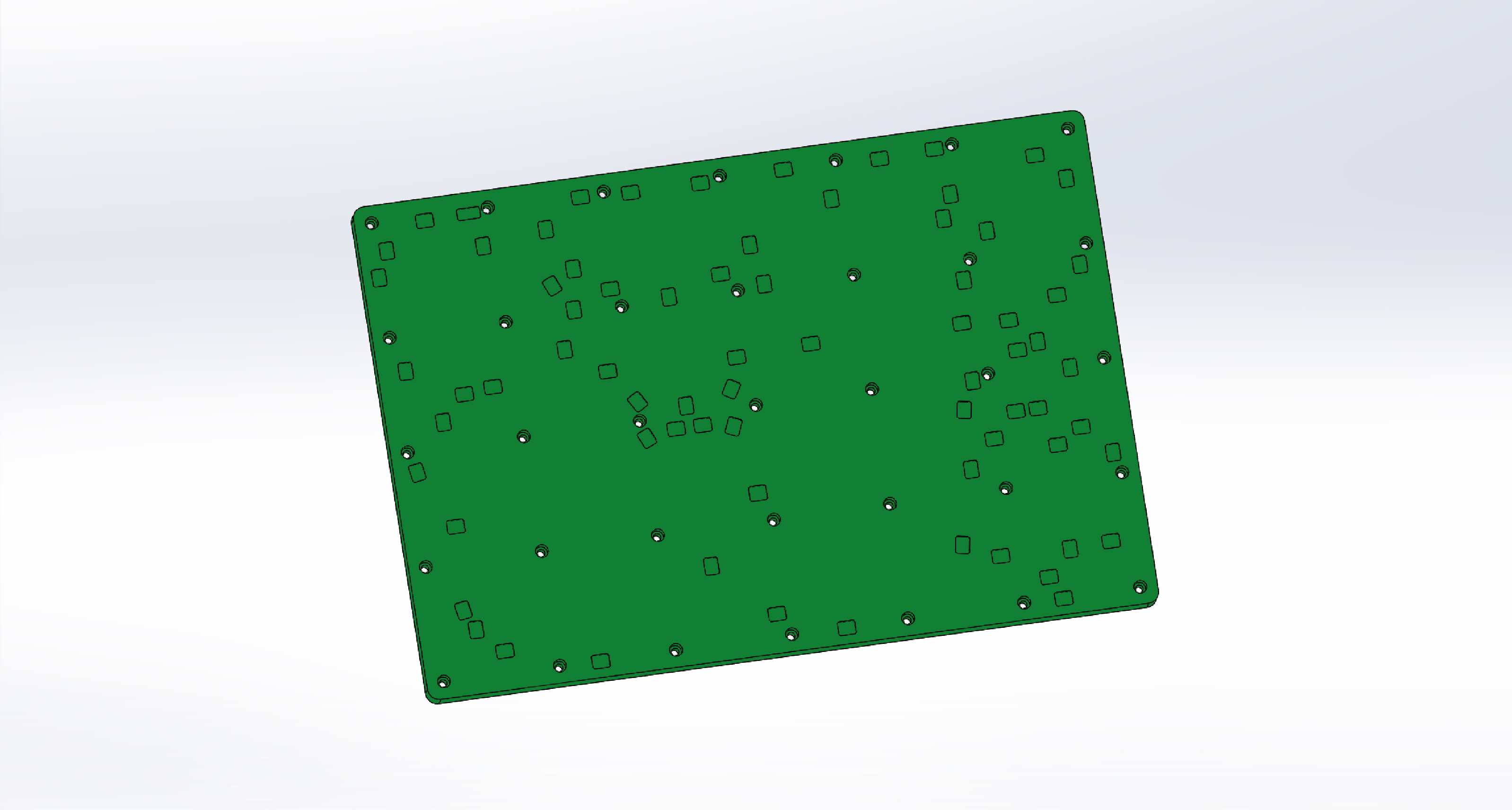

натворил оснастку. вроде все влезло и даже получилось увеличить прижимы до 12мм а болты заменить на м4.

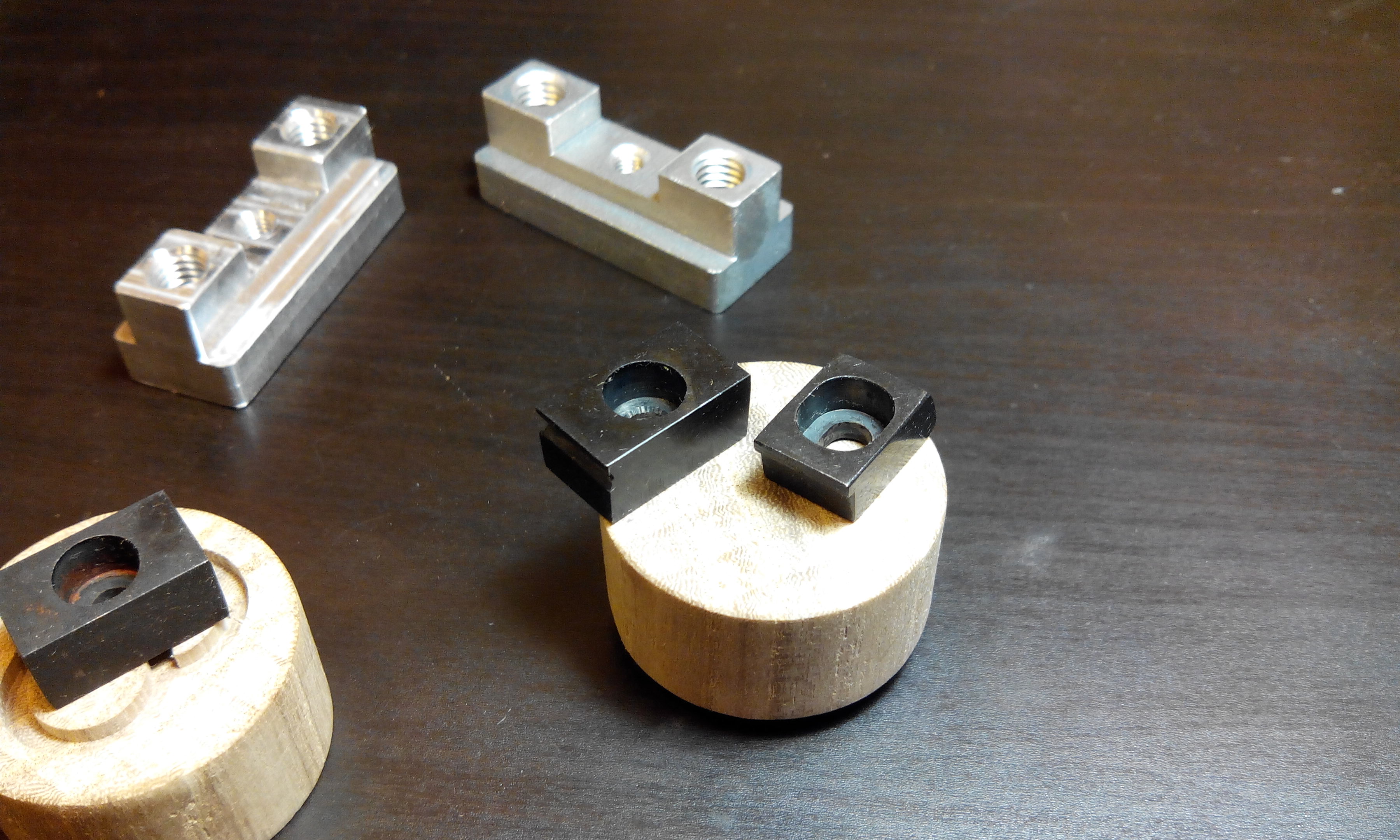

Сделал образцы из дюрали чтобы убедится в работоспособности. Держит мертво.
IMG-20190408-WA0008.jpeg (8009 просмотров) <a class='original' href='./download/file.php?id=160524&mode=view' target=_blank>Загрузить оригинал (1.09 МБ)</a>
прововал как с утопленым болтом так и не утопленым разницы не заметил. но делать наверно буду с утопленым поскольку пилить решил с двух сторон чтобы сделать фаски штук по 50 прижимов и упоров. но можно совсем обнаглеть с унификацией и сделать только прижимы и их же использовать как упоры устанавливая кверх ногами :lol:

hmnijp писал(а):А для плоской плиты, есть смысл рассмотреть те, что работают с болтом эксцентриком, или шляпкой конусом. под них не нужен паз с уступом - только дырка с резьбой. ну и проще они. На семплах у митибити для мелочи чаще их используют. а питбуль это более агрессивные, когда надо черновую сторону прижать.
Не могу сообразить... тут дело в том, что геометрический размер упора таков, что скажем от края зажимаего объекта до центра зенковки расстояние меньше, чем на самом прижиме, и при закручивании его выдавливает вбок ?
Т.е. их надо иметь весьма разных размеров, если надо крепить детали разного размера ?
Непонятно почему он шестигранный и симметричный, по идее ведь можно было бы сделать каждую грань на разном расстоянии от центра, тогда каждый прижим можно было бы использовать в 6 разных позициях.
Озабочен как-раз тем, как-бы сделать удобные прижимы для стола с отверстиями.
Зубы на боковых поверхностях действительно нужны ?

сделал финальную версию и обновил архив в первом сообщении.
прижим и упор теперь одно и тоже.
в качестве резинок будет использован кусок силиконового шланга.
металл на прижимы и оснастку заказал.

SVP писал(а): Не могу сообразить... тут дело в том, что геометрический размер упора таков, что скажем от края зажимаего объекта до центра зенковки расстояние меньше, чем на самом прижиме, и при закручивании его выдавливает вбок ?

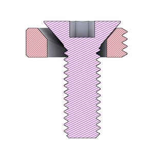

На первом да - при зажатии просто винт упирается в зенковку и давит.
Аннотация 2019-04-09 023201.jpg (7807 просмотров) <a class='original' href='./download/file.php?id=160543&mode=view' target=_blank>Загрузить оригинал (58.59 КБ)</a>
На втором только болт эксцентрик. Почему шестигранный - хз - наверное чтоб крутить меньше(у квадрата уголки торчали бы и мешали, когда повернут на 45гр к детали)
Эти прижимы под уже конкретные размеры деталей, которые встают точно в рассверленный кондуктор-оснастку подготовленную под партию. У них ход минимальный, по тому они и симметричные - нет надобности подбирать размер, и как универсальные для стола-размеченного сеткой они в таком виде не особо подходят.
например у меня для этого ещё специальные вставки для т-паза.
Зубы только на прижимах, предназначенных для чернового зажима - они естественно держат крепче, но и врезаются в материал (как на тисках под 5 осей) можно с режимами навалить. А эти, с плоскими частями, чтобы чистую сторону не коцать.
По высоте и на счет болта утопленного, специально рисовал минимальные по высоте - 3-4мм - чтоб можно спокойно обкатать деталь со всех сторон, тк использую их как замену тисков при зажиме черновой стороны. Иногда остается только после переворота эти 3мм содрать и готово. Но это уже смотря для чего. если уже деталь обкатана и нужно только плоскость с фасками - то понятно, что не особо актуально. Но опять же - универсальность теряется.
