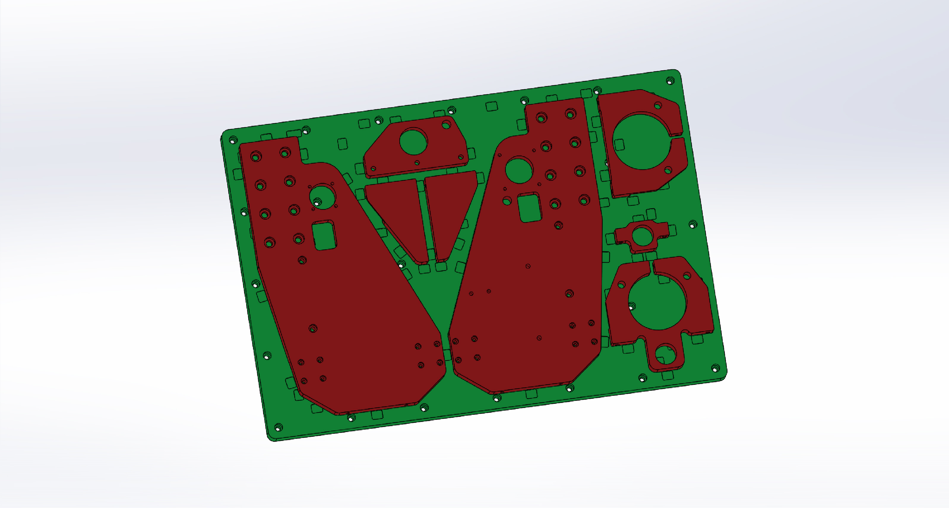

торцевые прижимы по типу miteebite

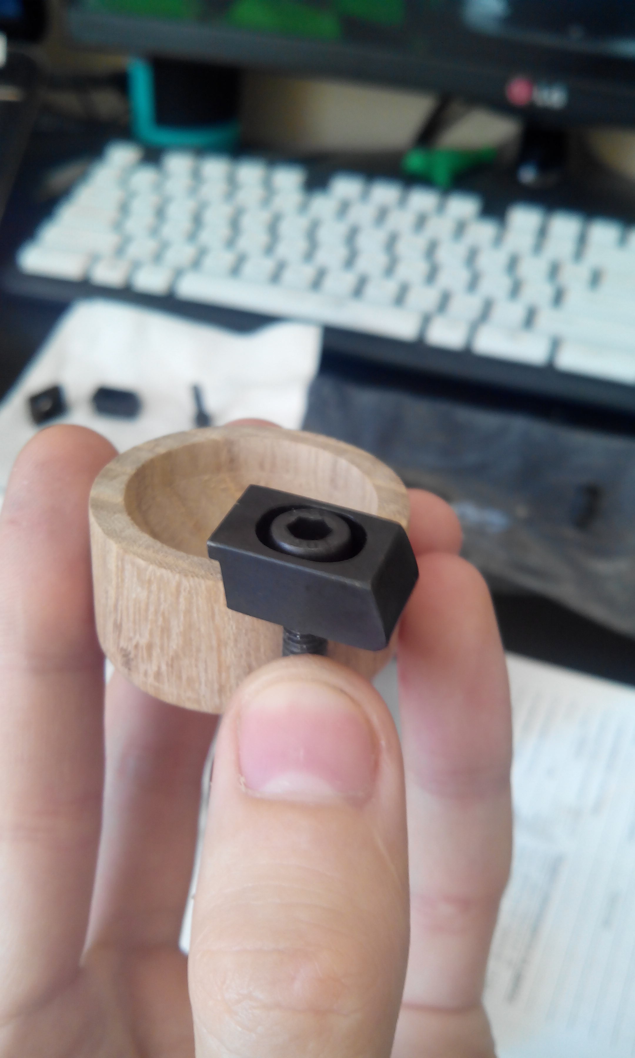

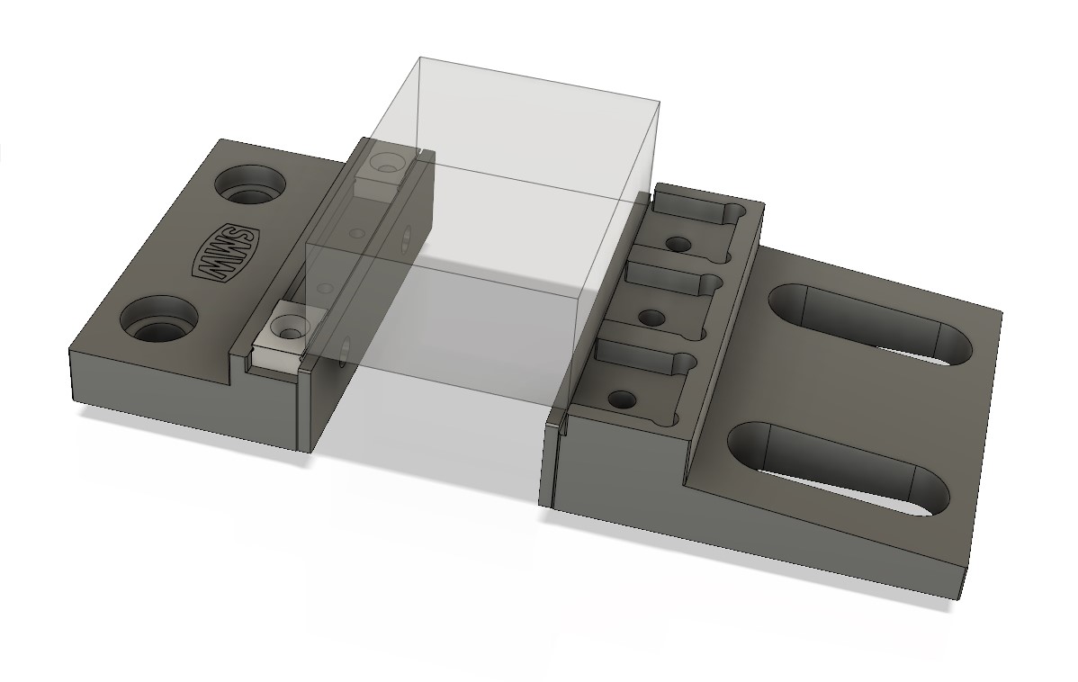

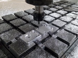

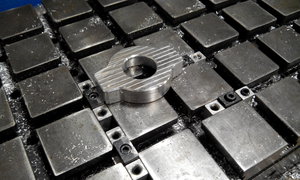

frezeryga писал(а):хочу сделать оснастку для серийного изготовления деталей станков по типу такой https://www.miteebite.com/products/pitbull-clamps/
Делал такие. Под болт м5, шириной в паз 12. Задумывались в усп12, но в общем то пихаются по месту если нужно. Над столом торчат на 4мм.
Есть сами питбули, а есть ещё стационарные, к которым прижимают - если не делать целиком паз под деталь, или деталь плоская большая. У меня они катаются вдоль усп - например можно прижимать к углу, если поставить их с 4 сторон.
Там есть нюанс! под питбули подкладывается резиновое колечко, в самом сделана проточка под него. смысл - чтобы оно само вверх пружинило. иначе засовывать деталь, одновременно их все придерживая в верхнем положении - крайне геморно. У меня с этим проблема, до конца не поднимает, надо колечко помягче, и проточку снизу под углом.
Аннотация 2019-04-07 002027.jpg (7460 просмотров) <a class='original' href='./download/file.php?id=160446&sid=dda3f2d89567bd72228a5e8731bcc85d&mode=view' target=_blank>Загрузить оригинал (60.09 КБ)</a>
Аннотация 2019-04-07 002015.jpg (7460 просмотров) <a class='original' href='./download/file.php?id=160447&sid=dda3f2d89567bd72228a5e8731bcc85d&mode=view' target=_blank>Загрузить оригинал (50.12 КБ)</a>
Делал из ст3. она не особо твердая, но всё равно следы может оставить на чистовой, если сильно крутить. как вариант можно бумажку подсунуть. Делаются с переворотом.
IMG_20180808_210203.jpg (7460 просмотров) <a class='original' href='./download/file.php?id=160448&sid=dda3f2d89567bd72228a5e8731bcc85d&mode=view' target=_blank>Загрузить оригинал (816.43 КБ)</a>
IMG_20180809_110250.jpg (7460 просмотров) <a class='original' href='./download/file.php?id=160449&sid=dda3f2d89567bd72228a5e8731bcc85d&mode=view' target=_blank>Загрузить оригинал (519.43 КБ)</a>
IMG_20180825_224644.jpg (7460 просмотров) <a class='original' href='./download/file.php?id=160450&sid=dda3f2d89567bd72228a5e8731bcc85d&mode=view' target=_blank>Загрузить оригинал (1.11 МБ)</a>
IMG_20180827_231035.jpg (7460 просмотров) <a class='original' href='./download/file.php?id=160451&sid=dda3f2d89567bd72228a5e8731bcc85d&mode=view' target=_blank>Загрузить оригинал (1.12 МБ)</a>

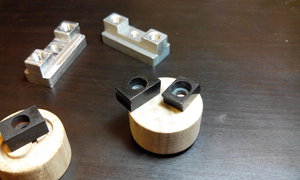

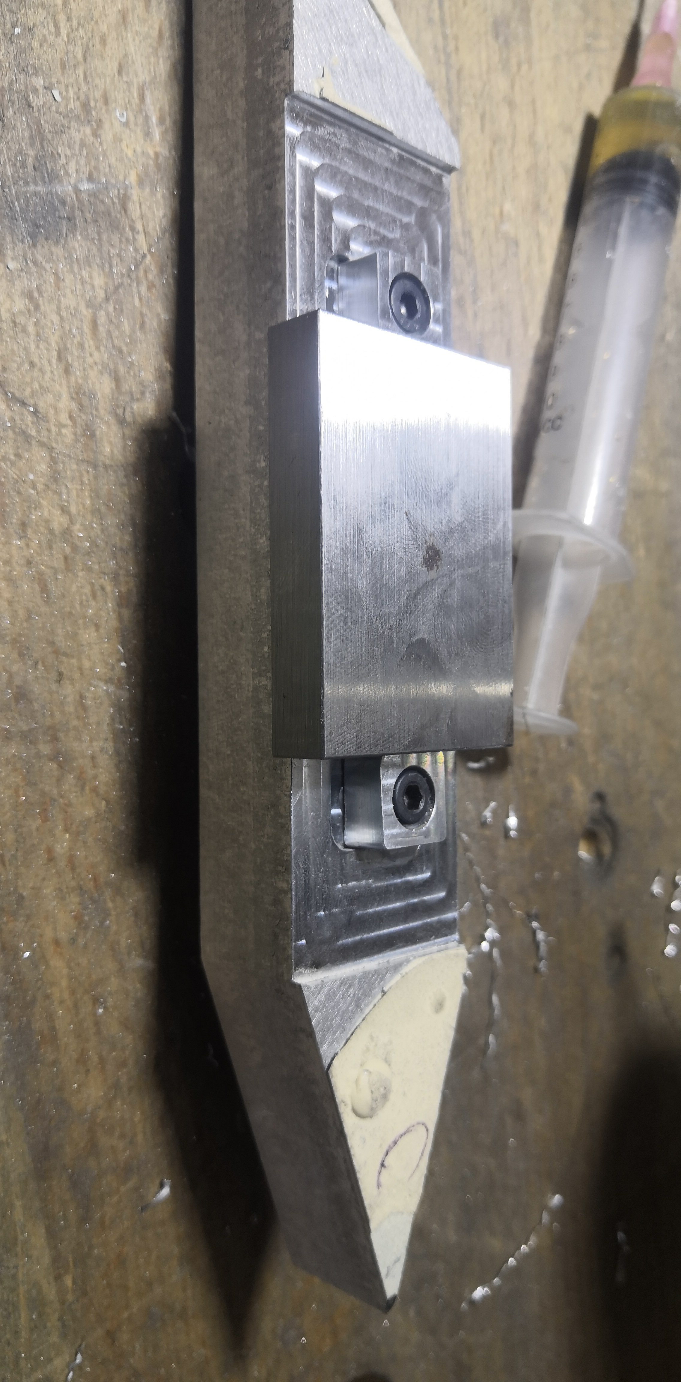

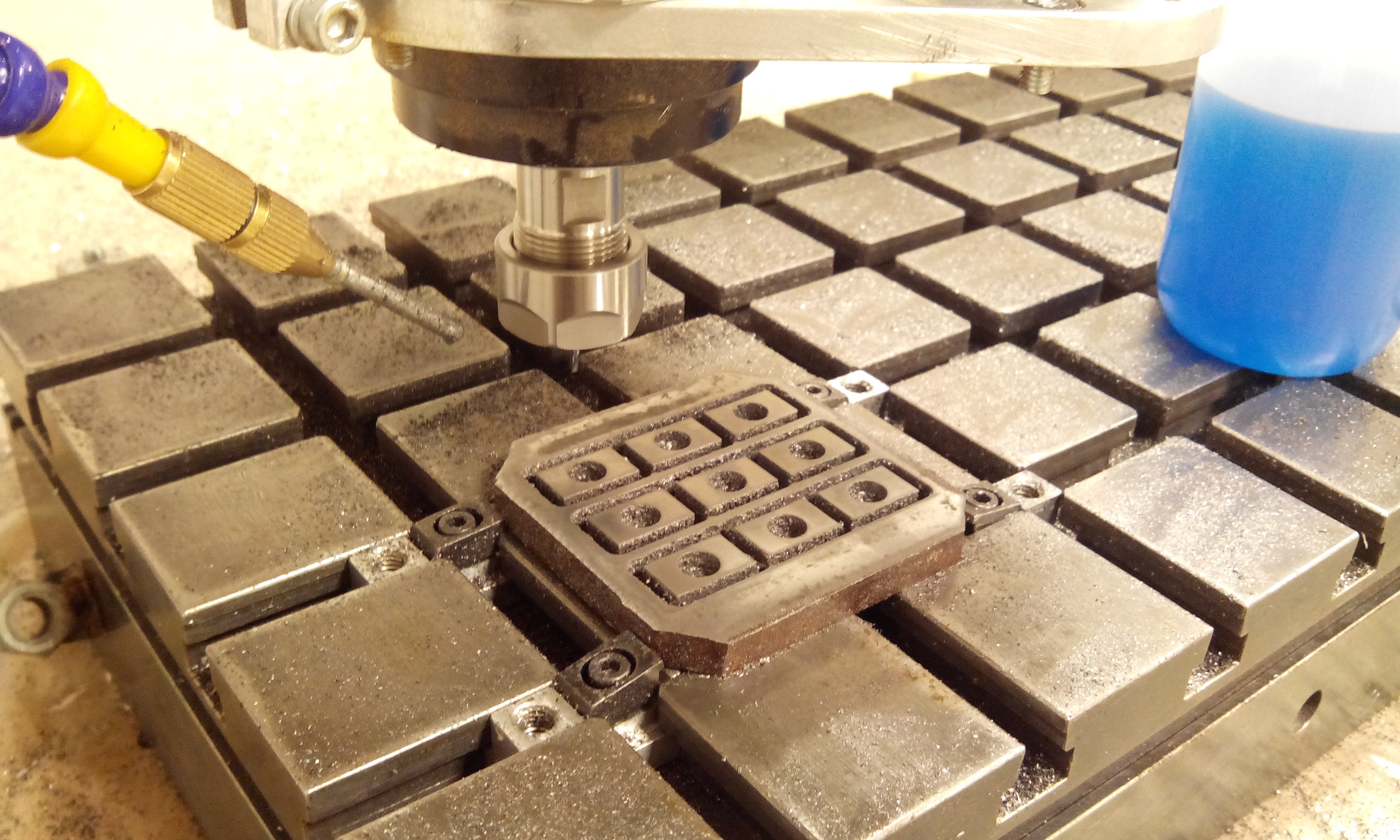

Так вот выглядят на столе. Держат в принципе мертво.
сами упоры (7455 просмотров) <a class='original' href='./download/file.php?id=160453&sid=dda3f2d89567bd72228a5e8731bcc85d&mode=view' target=_blank>Загрузить оригинал (1.12 МБ)</a>
сами упоры
держится только на одном - вторая сторона, после переворота. (7455 просмотров) <a class='original' href='./download/file.php?id=160454&sid=dda3f2d89567bd72228a5e8731bcc85d&mode=view' target=_blank>Загрузить оригинал (1.14 МБ)</a>
Здесь две детальки после переворота. До обработки были одним куском, в процессе разрезались пополам, при этом не сместились. (7455 просмотров) <a class='original' href='./download/file.php?id=160455&sid=dda3f2d89567bd72228a5e8731bcc85d&mode=view' target=_blank>Загрузить оригинал (814.73 КБ)</a>
IMG_20180920_211556.jpg (7455 просмотров) <a class='original' href='./download/file.php?id=160456&sid=dda3f2d89567bd72228a5e8731bcc85d&mode=view' target=_blank>Загрузить оригинал (1.68 МБ)</a>

frezeryga писал(а):паз я имел виду сам пропил в оснастке тоесть продольный размер прижима у меня 10мм а поперечный 12мм. на скрине прижима только два остальное просто упоры аналогичного размера. предполагается что на одной плите-оснастке будет обрабатываться 2 комплекта разных деталей и будет 2 группы карманов под прижимы и сухари. резиновые колечки будут предусмотрены.
ну да, смысл тот же, просто размер поменьше. Единственное у тебя под болт отверстие, а не слот. Ну и рычаг получается поменьше. У меня вертикальный ход губки прижимающей вроде ~3мм, горизонтальный, от детали, что то около 1мм. Да, болт ещё утоплен, в угоду меньшей высоты, и он как можно ближе к детали.
Для чистовых размеров можно делать поменьше, с меньшим ходом. У меня он только ради унификации, чтобы как тиски использовать зажимая всякие обрезки.

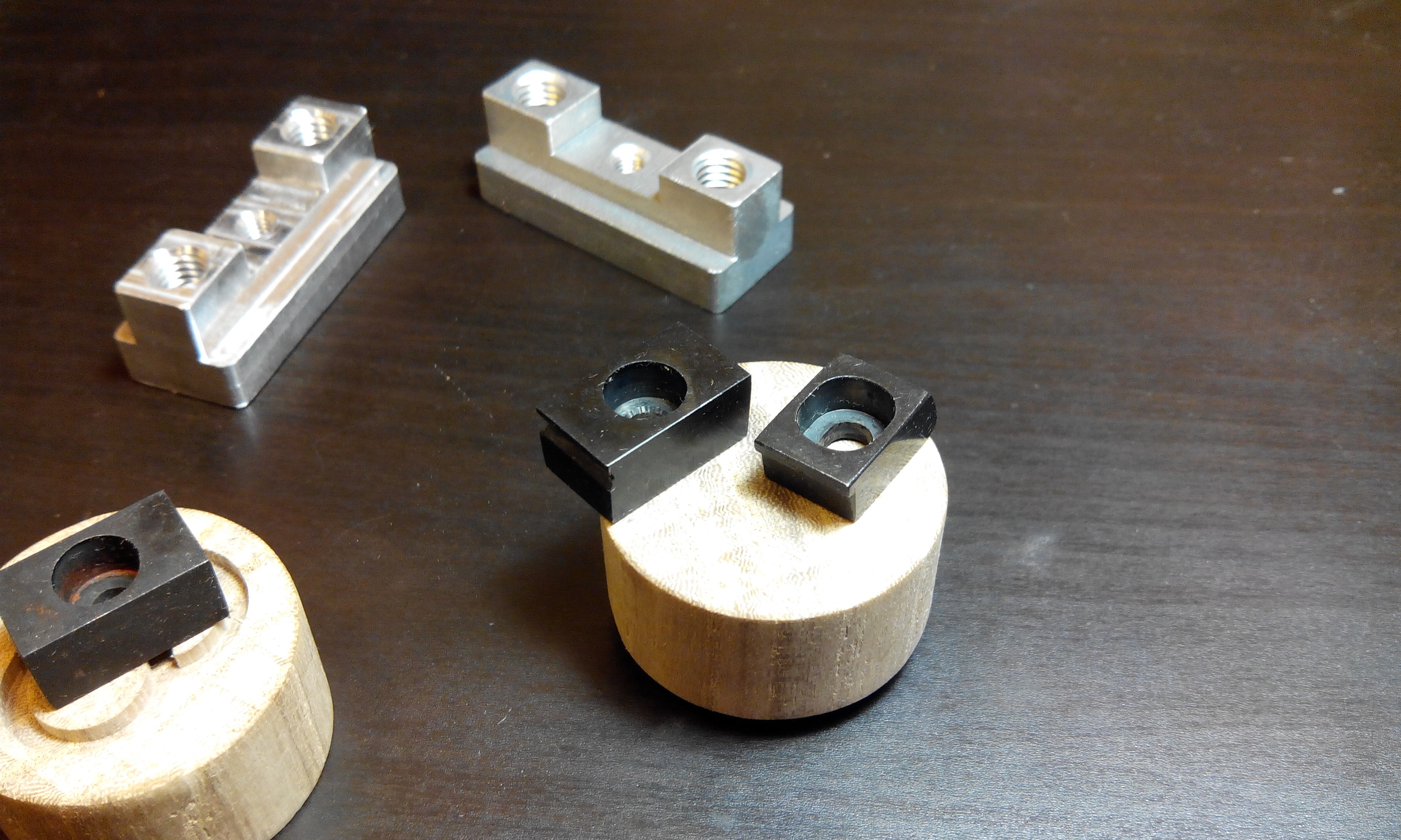

Есть такие интерпретации ещё, для деталей с черновыми неточными размерами. В общем это просто оснастка куда мелкие прижимы вставляются.
Аннотация 2019-04-07 010503.jpg (7451 просмотр) <a class='original' href='./download/file.php?id=160457&sid=dda3f2d89567bd72228a5e8731bcc85d&mode=view' target=_blank>Загрузить оригинал (71.15 КБ)</a>
Аннотация 2019-04-07 010547.jpg (7451 просмотр) <a class='original' href='./download/file.php?id=160458&sid=dda3f2d89567bd72228a5e8731bcc85d&mode=view' target=_blank>Загрузить оригинал (49.25 КБ)</a>

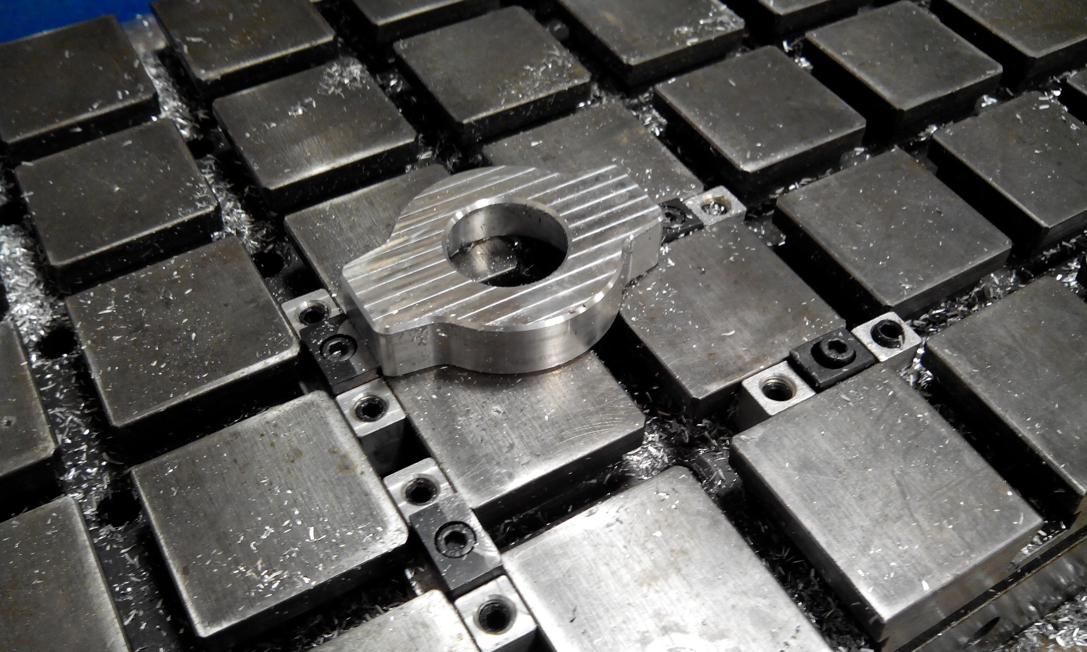

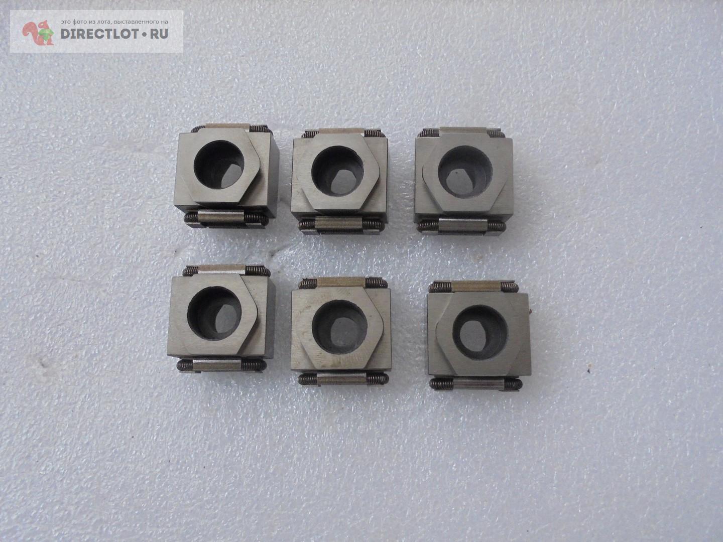

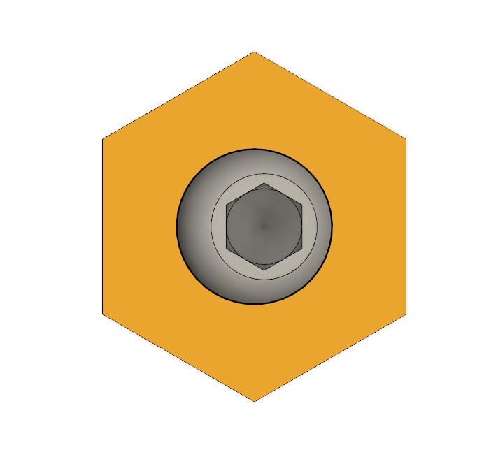

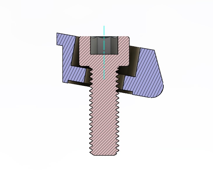

А для плоской плиты, есть смысл рассмотреть те, что работают с болтом эксцентриком, или шляпкой конусом. под них не нужен паз с уступом - только дырка с резьбой. ну и проще они. На семплах у митибити для мелочи чаще их используют. а питбуль это более агрессивные, когда надо черновую сторону прижать.
Аннотация 2019-04-07 012955.jpg (7424 просмотра) <a class='original' href='./download/file.php?id=160462&sid=dda3f2d89567bd72228a5e8731bcc85d&mode=view' target=_blank>Загрузить оригинал (102.03 КБ)</a>
Аннотация 2019-04-07 013000.jpg (7424 просмотра) <a class='original' href='./download/file.php?id=160463&sid=dda3f2d89567bd72228a5e8731bcc85d&mode=view' target=_blank>Загрузить оригинал (28.65 КБ)</a>
Re: торцевые прижимы по типу miteebite
Вот такие поверхность не портят, да и ход у них больше.
l186010-1.jpg (7419 просмотров) <a class='original' href='./download/file.php?id=160464&sid=dda3f2d89567bd72228a5e8731bcc85d&mode=view' target=_blank>Загрузить оригинал (178.06 КБ)</a>
l186010-4.jpg (7419 просмотров) <a class='original' href='./download/file.php?id=160465&sid=dda3f2d89567bd72228a5e8731bcc85d&mode=view' target=_blank>Загрузить оригинал (155.05 КБ)</a>

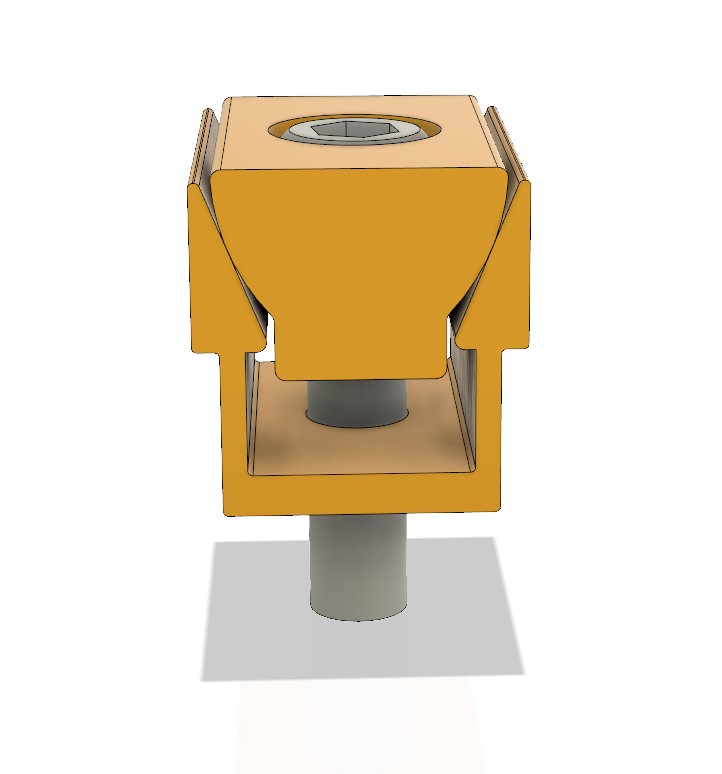

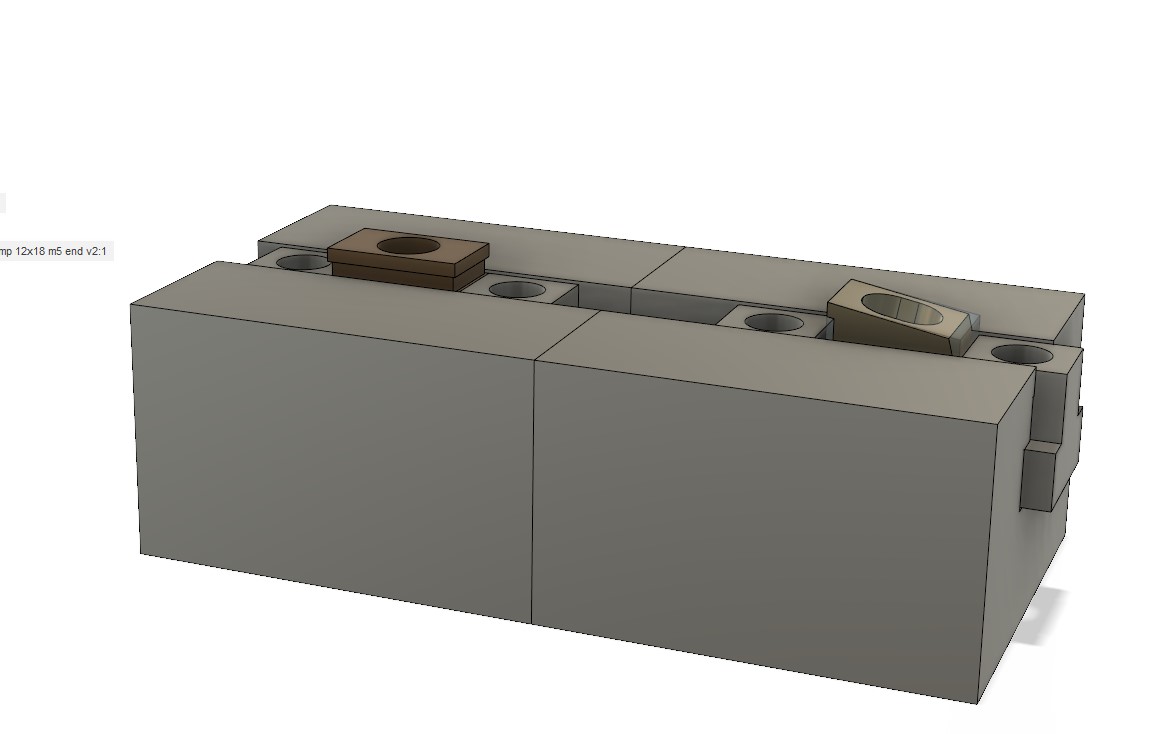

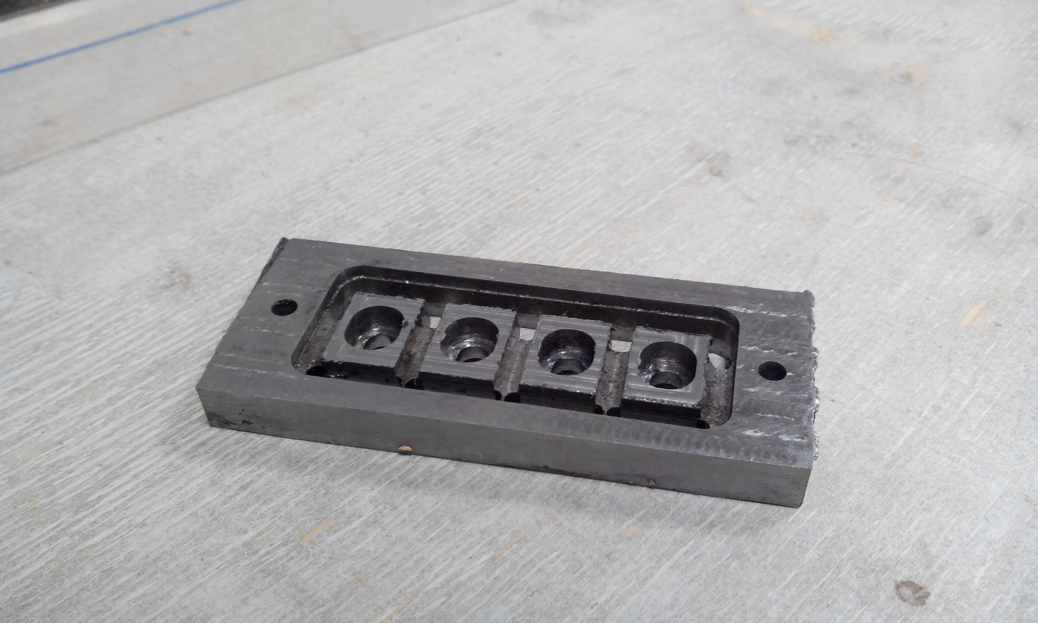

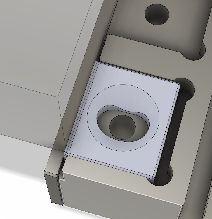

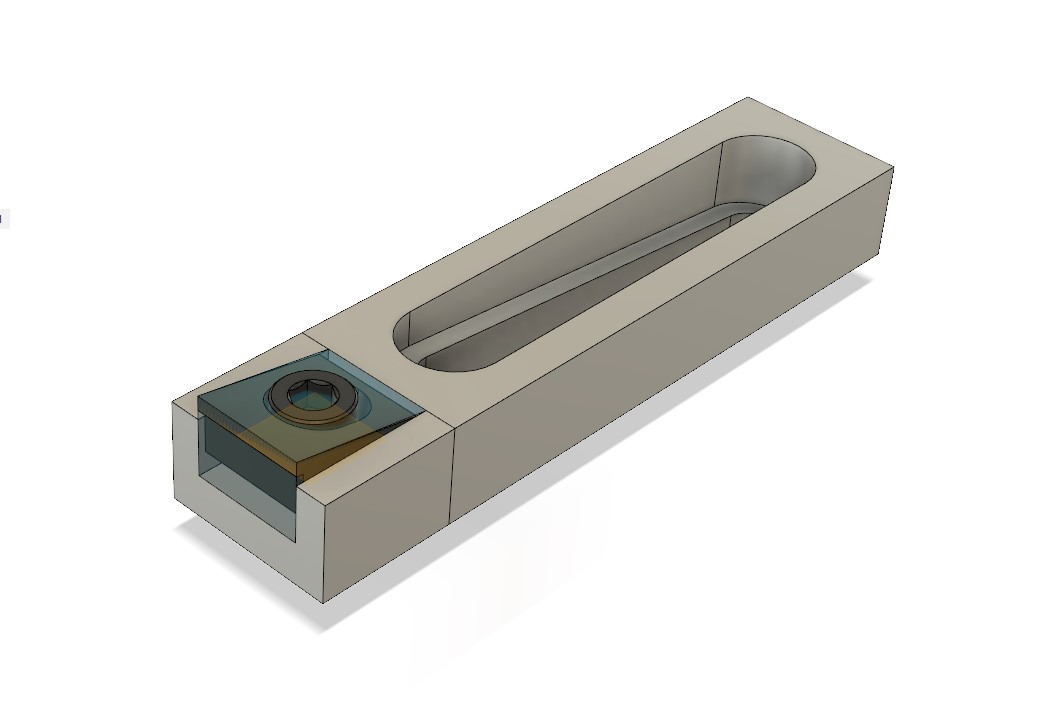

натворил оснастку. вроде все влезло и даже получилось увеличить прижимы до 12мм а болты заменить на м4.
1.JPG (7305 просмотров) <a class='original' href='./download/file.php?id=160499&sid=dda3f2d89567bd72228a5e8731bcc85d&mode=view' target=_blank>Загрузить оригинал (721.19 КБ)</a>
2.JPG (7305 просмотров) <a class='original' href='./download/file.php?id=160500&sid=dda3f2d89567bd72228a5e8731bcc85d&mode=view' target=_blank>Загрузить оригинал (840.09 КБ)</a>
3.JPG (7305 просмотров) <a class='original' href='./download/file.php?id=160501&sid=dda3f2d89567bd72228a5e8731bcc85d&mode=view' target=_blank>Загрузить оригинал (541 КБ)</a>

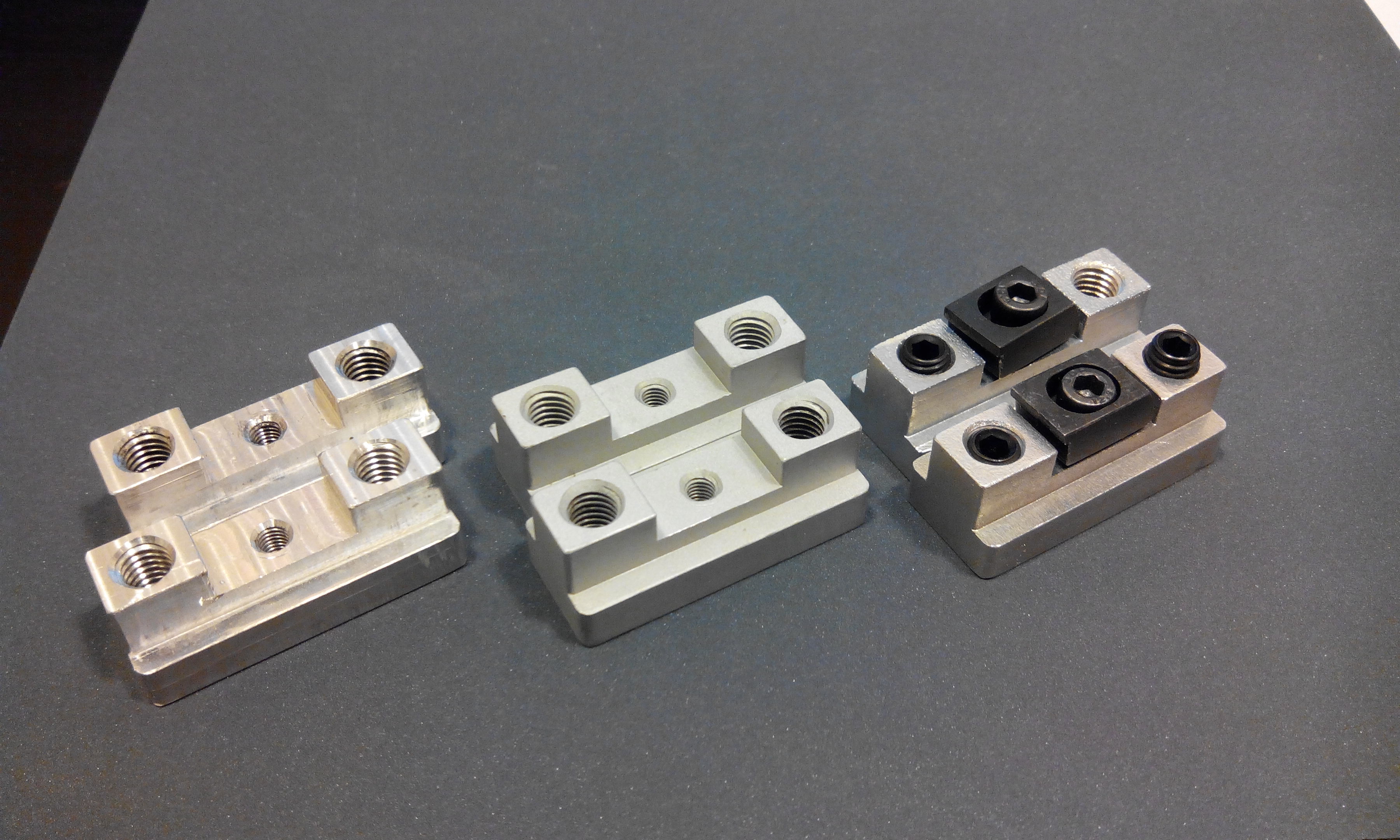

Сделал образцы из дюрали чтобы убедится в работоспособности. Держит мертво.
IMG-20190408-WA0008.jpeg (7244 просмотра) <a class='original' href='./download/file.php?id=160524&sid=dda3f2d89567bd72228a5e8731bcc85d&mode=view' target=_blank>Загрузить оригинал (1.09 МБ)</a>
прововал как с утопленым болтом так и не утопленым разницы не заметил. но делать наверно буду с утопленым поскольку пилить решил с двух сторон чтобы сделать фаски штук по 50 прижимов и упоров. но можно совсем обнаглеть с унификацией и сделать только прижимы и их же использовать как упоры устанавливая кверх ногами :lol:

hmnijp писал(а):А для плоской плиты, есть смысл рассмотреть те, что работают с болтом эксцентриком, или шляпкой конусом. под них не нужен паз с уступом - только дырка с резьбой. ну и проще они. На семплах у митибити для мелочи чаще их используют. а питбуль это более агрессивные, когда надо черновую сторону прижать.

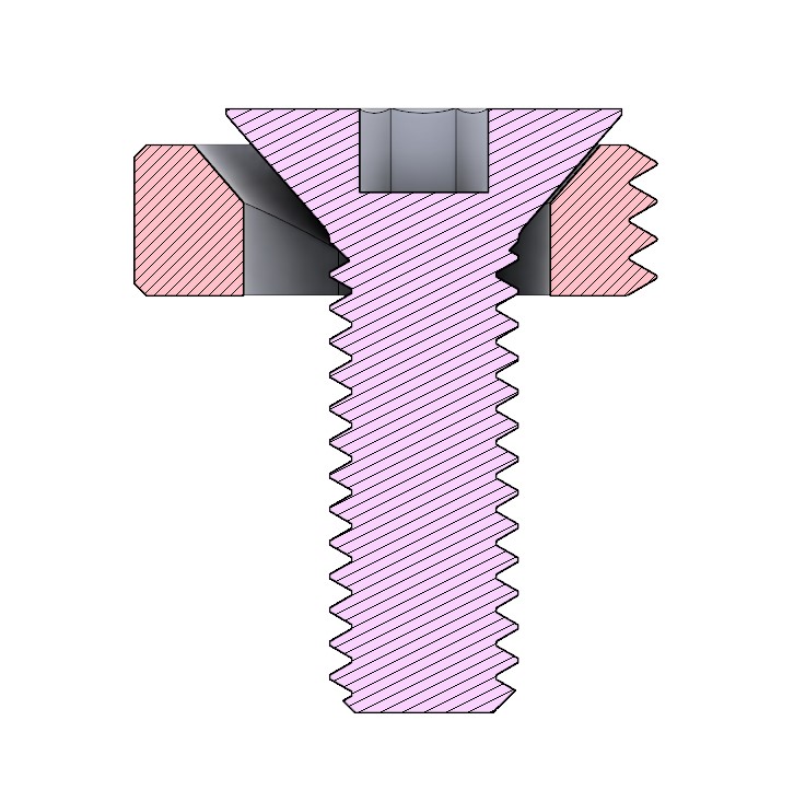

Не могу сообразить... тут дело в том, что геометрический размер упора таков, что скажем от края зажимаего объекта до центра зенковки расстояние меньше, чем на самом прижиме, и при закручивании его выдавливает вбок ?
Т.е. их надо иметь весьма разных размеров, если надо крепить детали разного размера ?
Непонятно почему он шестигранный и симметричный, по идее ведь можно было бы сделать каждую грань на разном расстоянии от центра, тогда каждый прижим можно было бы использовать в 6 разных позициях.
Озабочен как-раз тем, как-бы сделать удобные прижимы для стола с отверстиями.
Зубы на боковых поверхностях действительно нужны ?

Пока фрезой на G0 в болт не въедешь разницы и не будет...

Так если болт не торчит, есть шанс проехать над ним...
PS. Увидел, что сквозное отверстие на 6-гранной пластине не по центру.
Но почему "зенковка" по центру понять не могу :*(, по идее ведь должна быть соосна с отверстием сквозным.

сделал финальную версию и обновил архив в первом сообщении.
прижим и упор теперь одно и тоже.
в качестве резинок будет использован кусок силиконового шланга.
металл на прижимы и оснастку заказал.

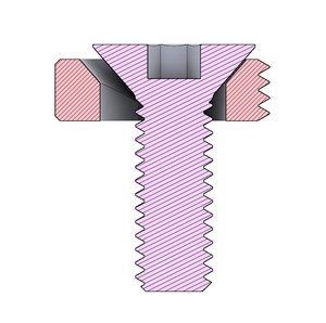

SVP писал(а): Не могу сообразить... тут дело в том, что геометрический размер упора таков, что скажем от края зажимаего объекта до центра зенковки расстояние меньше, чем на самом прижиме, и при закручивании его выдавливает вбок ?
На первом да - при зажатии просто винт упирается в зенковку и давит.
Аннотация 2019-04-09 023201.jpg (7042 просмотра) <a class='original' href='./download/file.php?id=160543&sid=dda3f2d89567bd72228a5e8731bcc85d&mode=view' target=_blank>Загрузить оригинал (58.59 КБ)</a>
На втором только болт эксцентрик. Почему шестигранный - хз - наверное чтоб крутить меньше(у квадрата уголки торчали бы и мешали, когда повернут на 45гр к детали)
Эти прижимы под уже конкретные размеры деталей, которые встают точно в рассверленный кондуктор-оснастку подготовленную под партию. У них ход минимальный, по тому они и симметричные - нет надобности подбирать размер, и как универсальные для стола-размеченного сеткой они в таком виде не особо подходят.
например у меня для этого ещё специальные вставки для т-паза.
Зубы только на прижимах, предназначенных для чернового зажима - они естественно держат крепче, но и врезаются в материал (как на тисках под 5 осей) можно с режимами навалить. А эти, с плоскими частями, чтобы чистую сторону не коцать.
По высоте и на счет болта утопленного, специально рисовал минимальные по высоте - 3-4мм - чтоб можно спокойно обкатать деталь со всех сторон, тк использую их как замену тисков при зажиме черновой стороны. Иногда остается только после переворота эти 3мм содрать и готово. Но это уже смотря для чего. если уже деталь обкатана и нужно только плоскость с фасками - то понятно, что не особо актуально. Но опять же - универсальность теряется.
