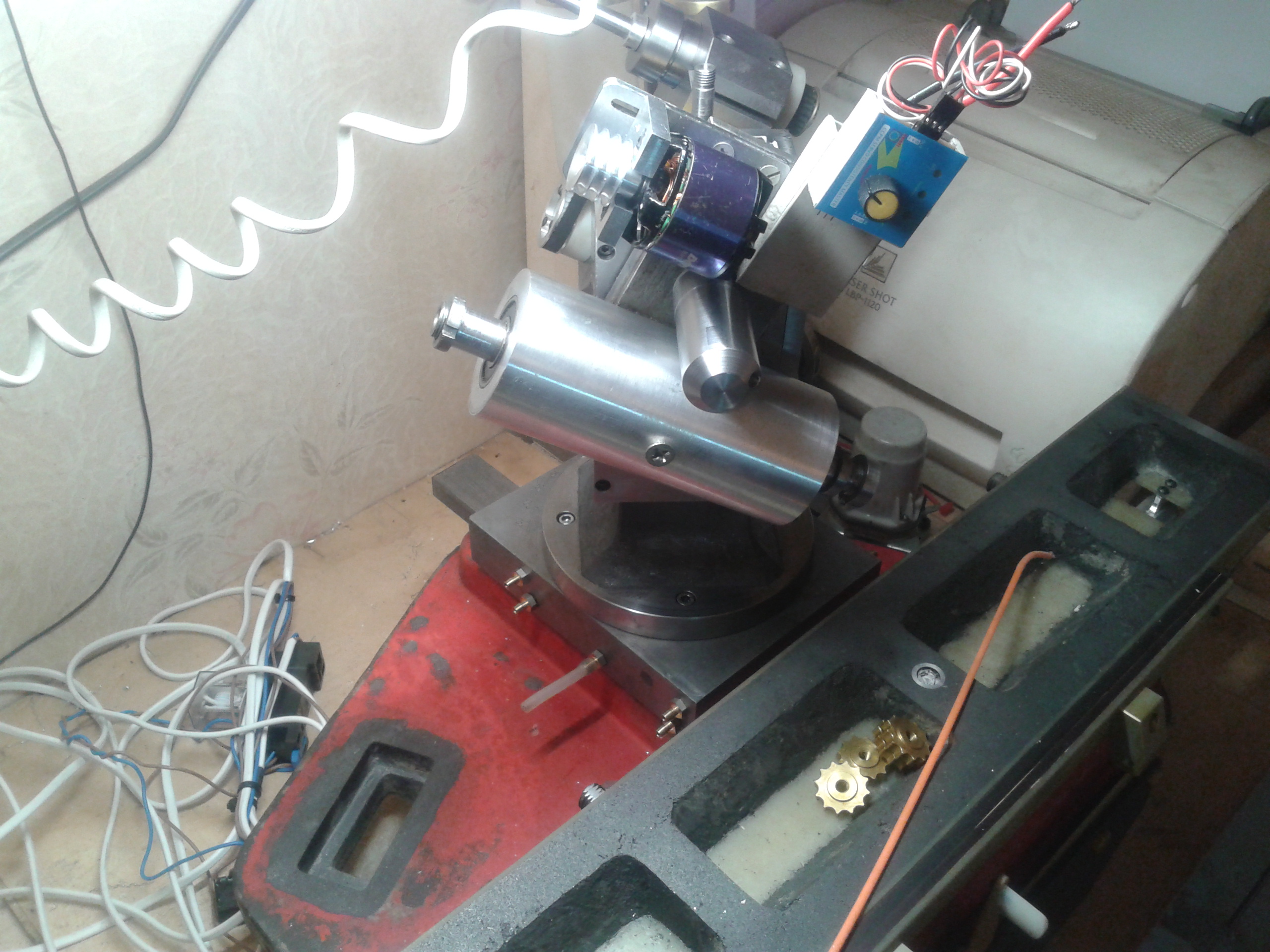

В общем еще работы много...нужно флянцы под заточку(будут стоять круги 125/32 на металлической основе,под шлифовку круги до сотни с посадочным 20 мм и тоже на мет. основе).Смазку еще додумать ,переделать внутреннюю шлифовку на прямой привод.Пока круги в наличии алмазные под твердосплав, но под железки буду искать эльбор. Электро корунд не хочу из соображений безопасности.Электрику под шлиф бабку..что то есть ,чего то прикуплю,благо здесь все модельное и типовое - очень удобно.

теперь осталось разобрать ,заменить подши и заточка,хоть и примитивная,будет у нас в помощниках
Фото-0592.jpg (6815 просмотров) <a class='original' href='./download/file.php?id=159624&sid=497de1de89dcdb9cea4e6266f2fbad3e&mode=view' target=_blank>Загрузить оригинал (1.16 МБ)</a>
Фото-0593.jpg (6815 просмотров) <a class='original' href='./download/file.php?id=159625&sid=497de1de89dcdb9cea4e6266f2fbad3e&mode=view' target=_blank>Загрузить оригинал (1.23 МБ)</a>
Фото-0594.jpg (6815 просмотров) <a class='original' href='./download/file.php?id=159626&sid=497de1de89dcdb9cea4e6266f2fbad3e&mode=view' target=_blank>Загрузить оригинал (1.31 МБ)</a>
Фото-0595.jpg (6815 просмотров) <a class='original' href='./download/file.php?id=159627&sid=497de1de89dcdb9cea4e6266f2fbad3e&mode=view' target=_blank>Загрузить оригинал (1.17 МБ)</a>

два круга на одной фортунке
классная мысль . расскажите про поворотный кронштейн ,там всего один винт прижимает плоскость или я чего то не увидел?

Вообще то нужно было копировать те станочки на которых себе коленвалы на моторчики шлифовал(малогабаритный заводской).Просто уменьшить и все дела,но решил вот так и некоторые моменты сделал бы по другому и возможности не позволяют.....ежели и придется делать ,то будет приближенный по схемам кинематическим и упраления к заводским ,ну и линейки с простенькой индикацией вполне себе облегчат некоторые вещи,моторчики прямо во внутрь спрячу,ну и можно и чпу при....Хотя я люблю аналог(т.е. часовую стрелку),цифры мельтешат перед глазами,на них нужно смотреть когда до микронов дело дойдёт.
Копол - там всего один винт,точнее типа гайку такую сделал. Задачи нет безумно жестко фиксировать,под заточку пойдет. Под плоскую шлифовку ,если буду использовать - то придется с фиксацией разбираться.Пошел, глянул на станок :hehehe: можно там замутить типа черячного сектора, :hehehe: но так никогда его не запущу :hehehe: :hehehe: :hehehe: .Скоро плиту на стол замутят,ходил в цех джелезу щупал :D

Шпиндель готовый использовали или сами сделали?
Chili
Сообщения: 1222
Репутация: 1074
Откуда: Таганрог
Re: Маленький шлифовальный из полимергранита
Сообщение Chili »
сам делал,без притензий на супер пупер. Проба и для начала .... потом решу на какие менять.
