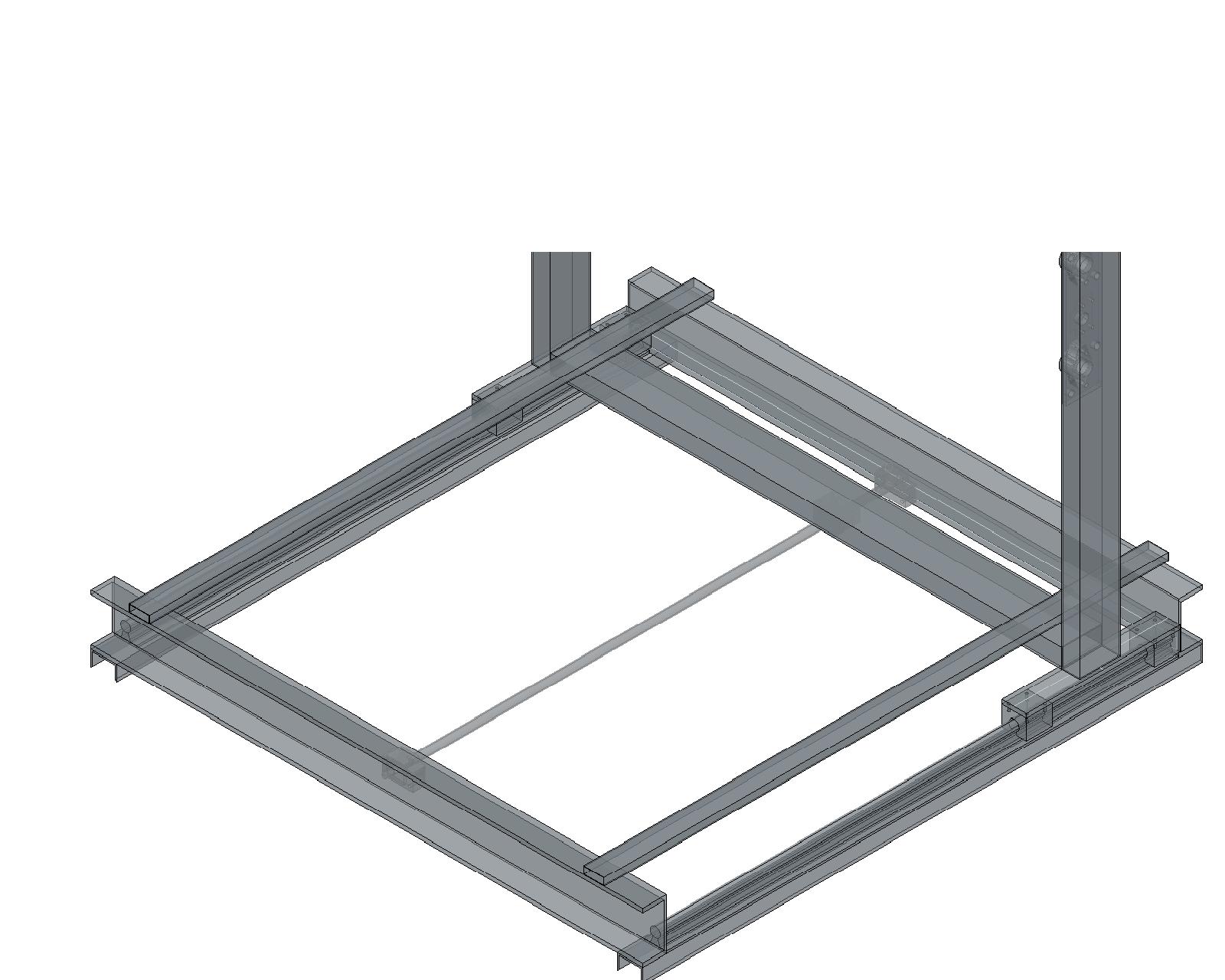

hmnijp писал(а):или хотя бы рамку на которую гайка швп крепится пустить под рельсами, как обычно и делают
А как портал ездить будет?? Или я что то не понимаю?? Я так понимаю что то типо такой конструкции как на рисунке на которую будет ложиться сама столешница. Вместо трубы, можно использовать к примеру швеллер.
Вот посмотрите тут схему, обычно так делают

hmnijp писал(а):Вот посмотрите тут схему, обычно так делают
viewtopic.php?f=147&t=13632#p311767
Спасибо, теперь понятно. Но наверное такая конструкция возможно только для рельс. Валы на опоре я бы бокам не ставил.
Оно конечно так, но что мешает их вертикально поставить и планку с гайкой снизу пустить?
Хотя если подумать глобальнее, то сейчас вообще разница в цене между китайским 15 рельсом и валом нам опоре не большая, а жесткость и ресурс там на порядок отличается.

hmnijp писал(а):китайским 15 рельсом и валом нам опоре не большая
Я в Китае покупал вал на опоре 1шт., 1метр, д20- (1300 рос руб) + лин. подшипник в корпусе 1шт 240 рос руб.
Рельс 15 2000 рос руб + каретка 650 руб.
итого
рельс - 6600
вал на опоре 3560
Цена в 2 раза выше.

блин, вот прямо сейчас смотрел на али, там комплект c доставкой метровых 15рельс с 4 каретками в районе ~6к, а на валы везде доставка накручена, и в сумме выходило дороже. Видимо я такие дешевые искать не умею
