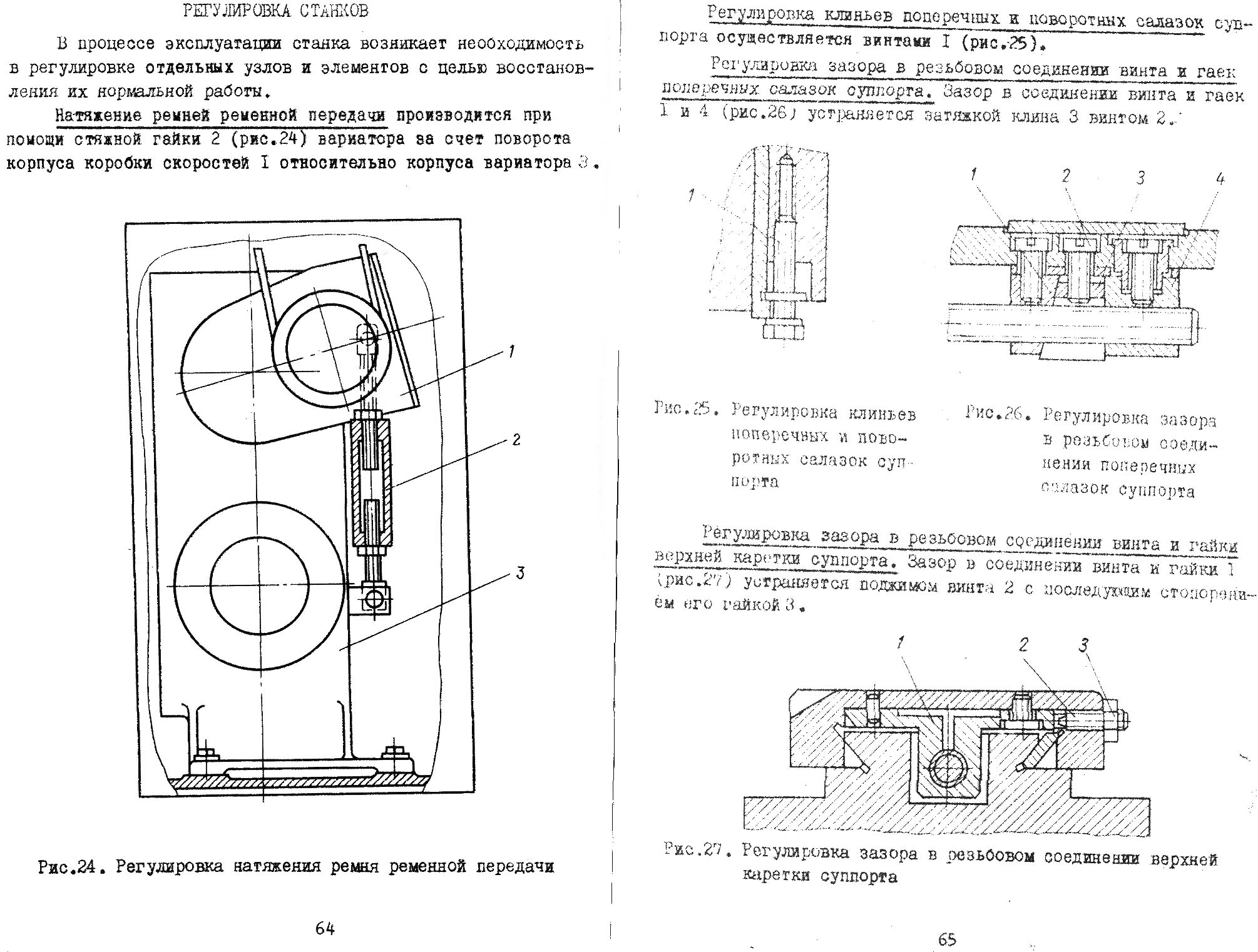

проще сделать как в станках токарной группы. вот например вырезка из паспорта к станку 16у04
регулировка зазора (10124 просмотра) <a class='original' href='./download/file.php?id=10532&mode=view' target=_blank>Загрузить оригинал (480.18 КБ)</a>

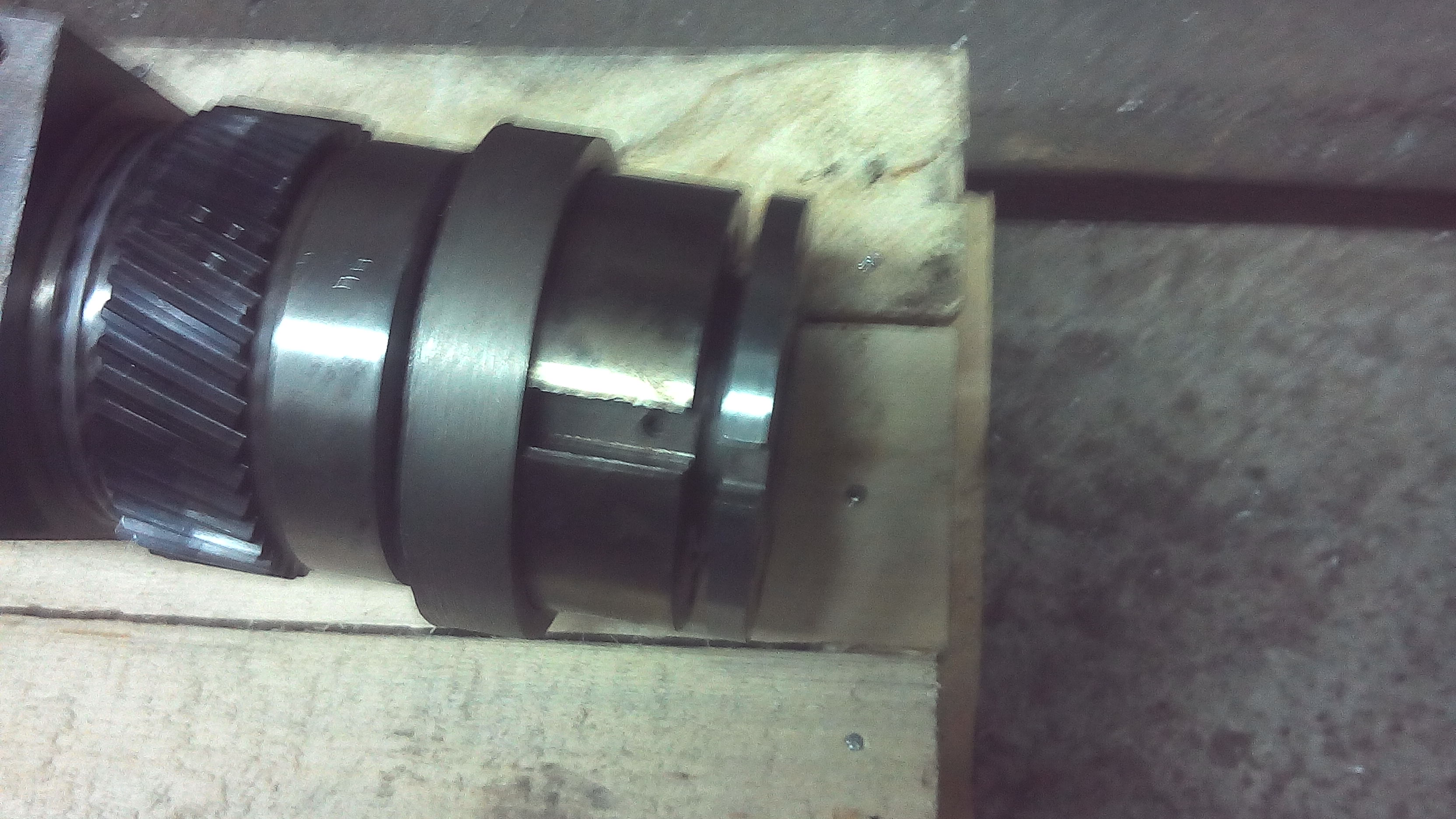

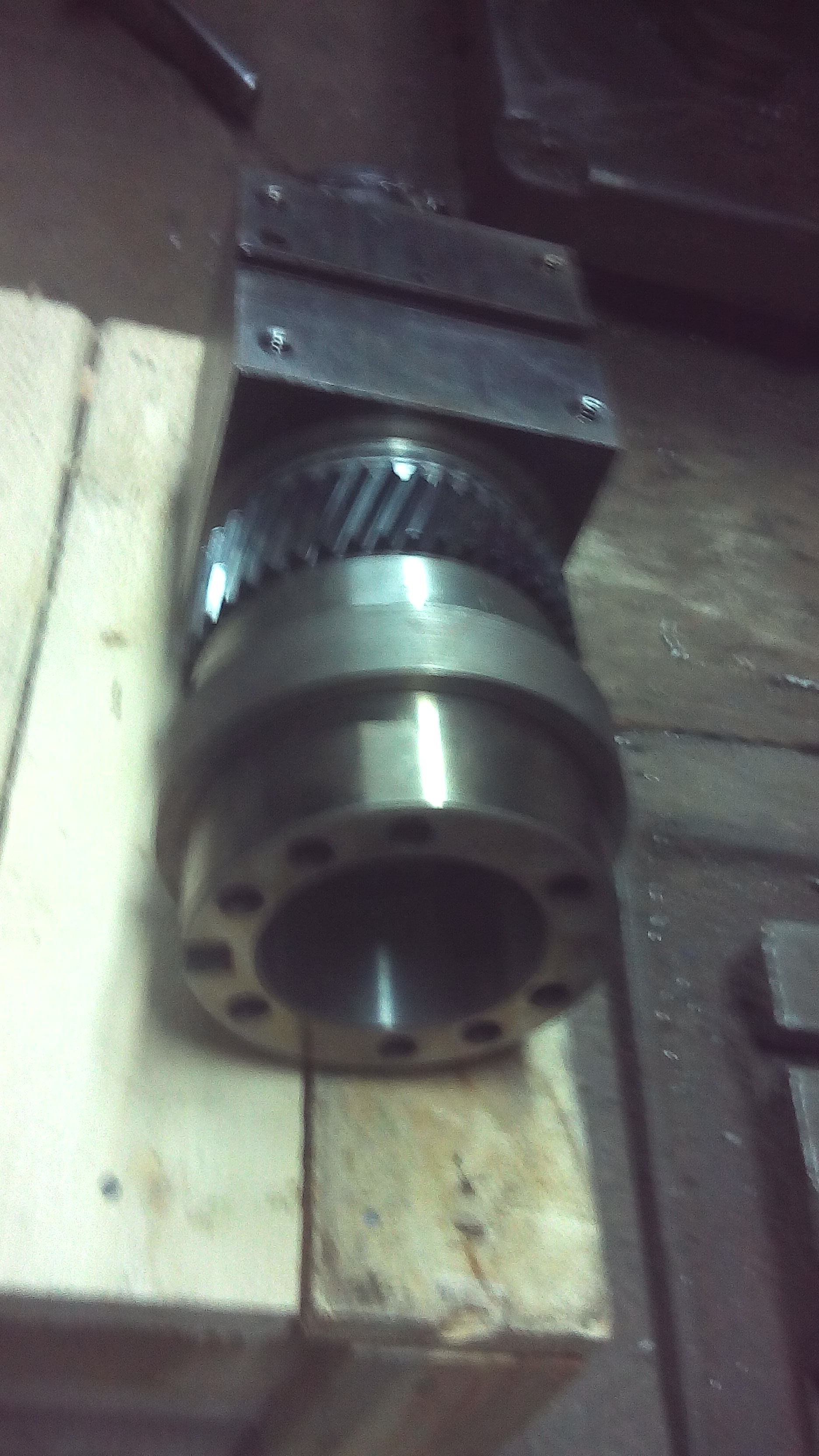

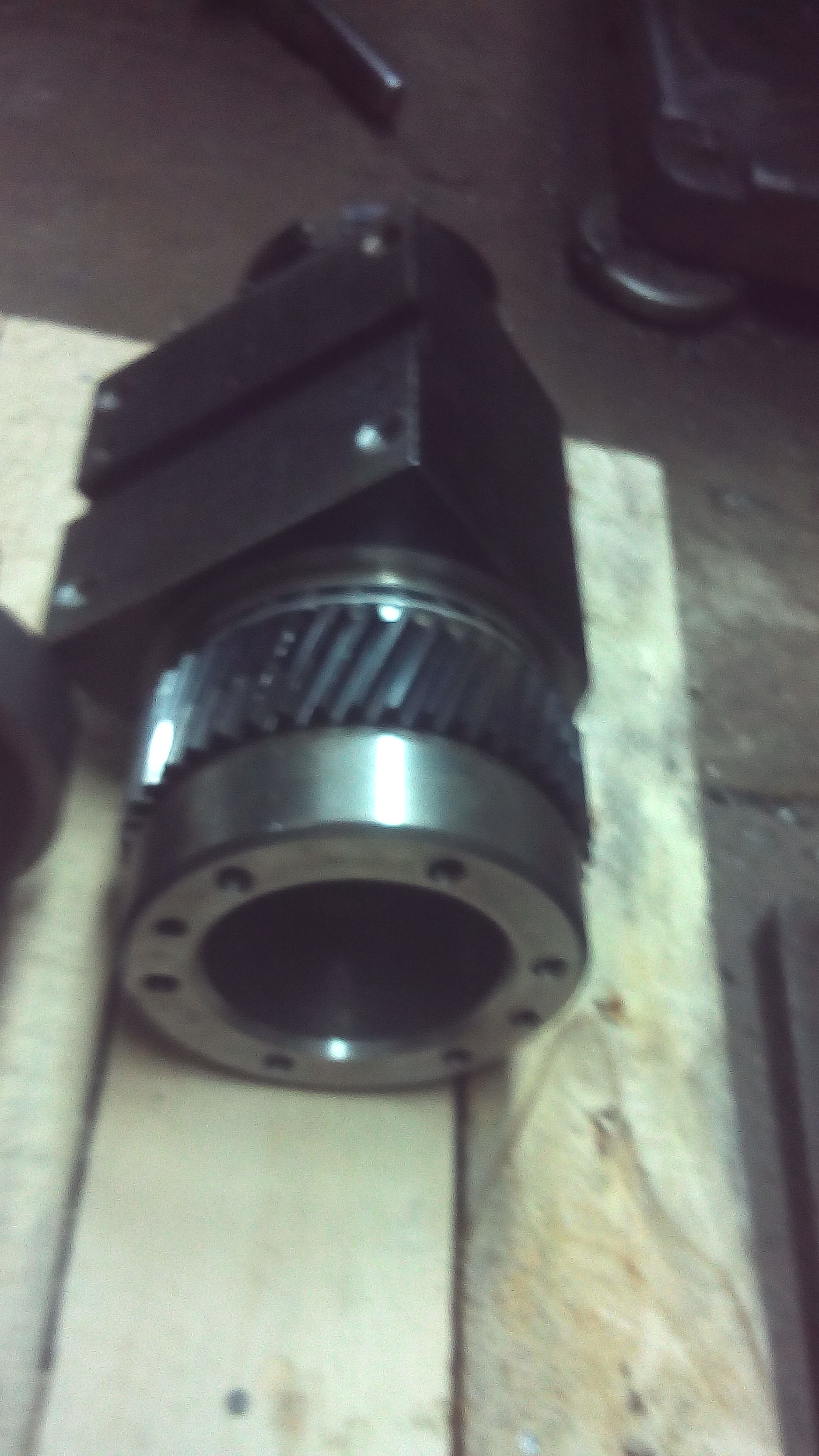

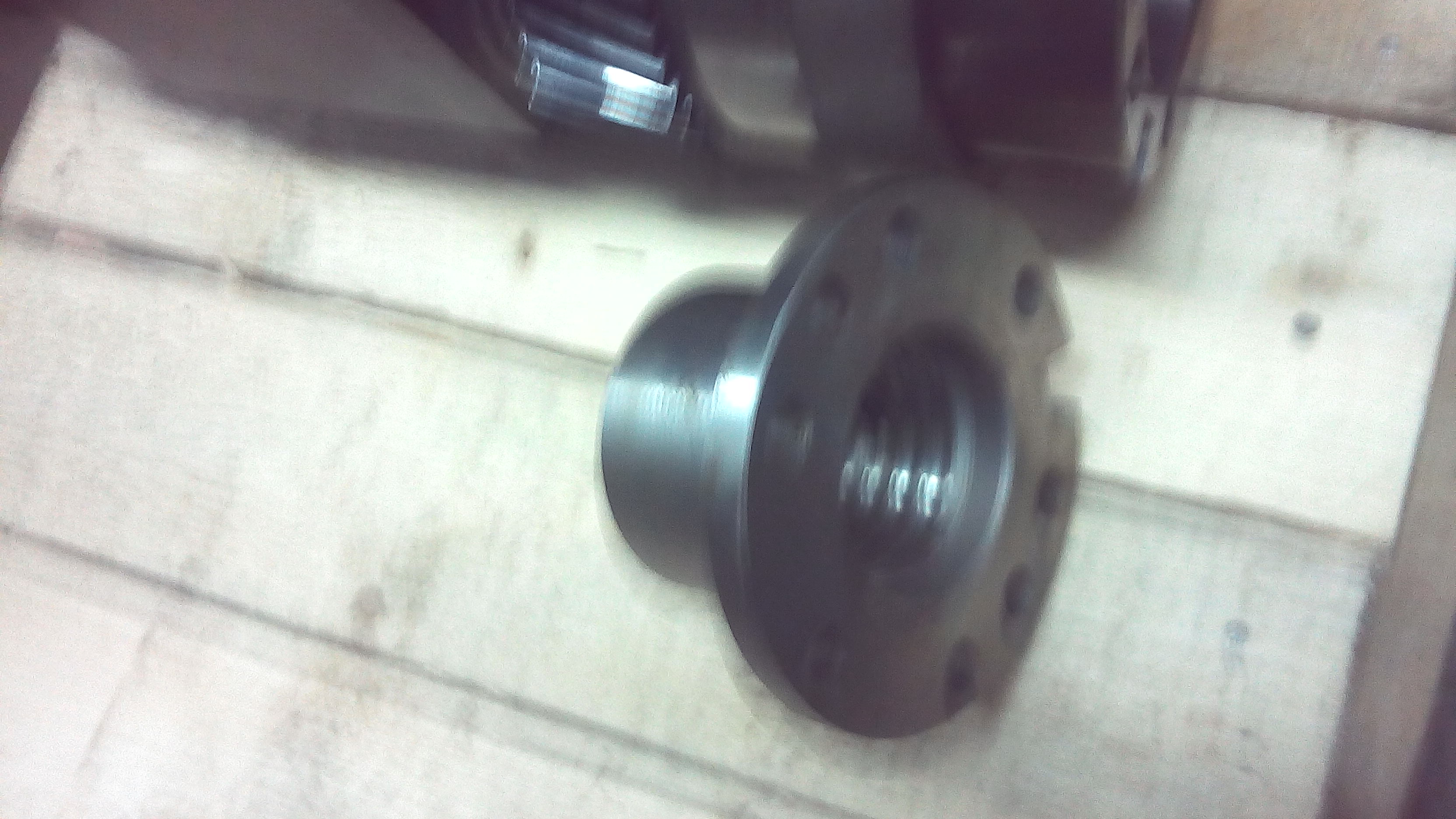

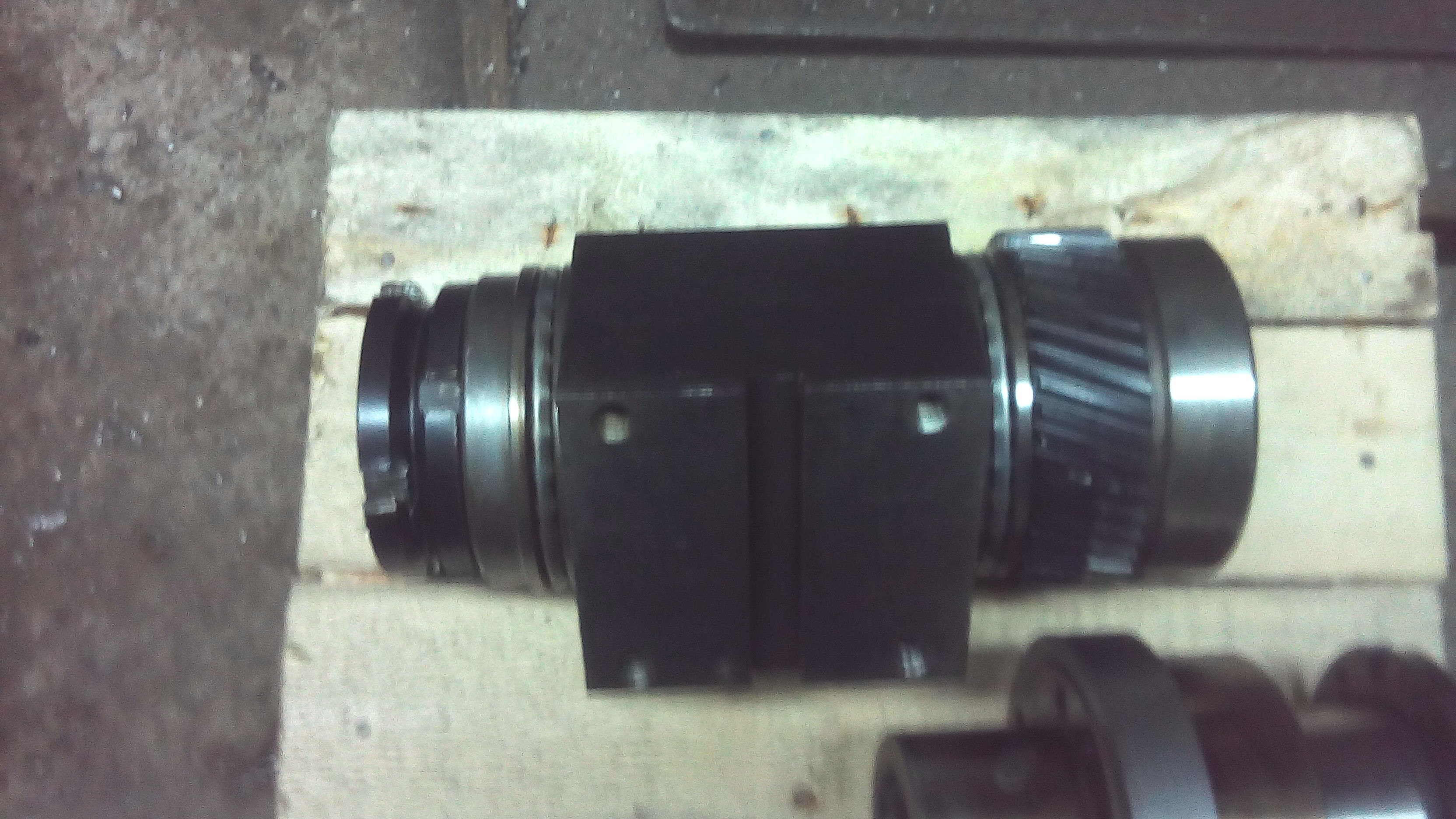

Вот как делали вращающиеся гайки в СССР))

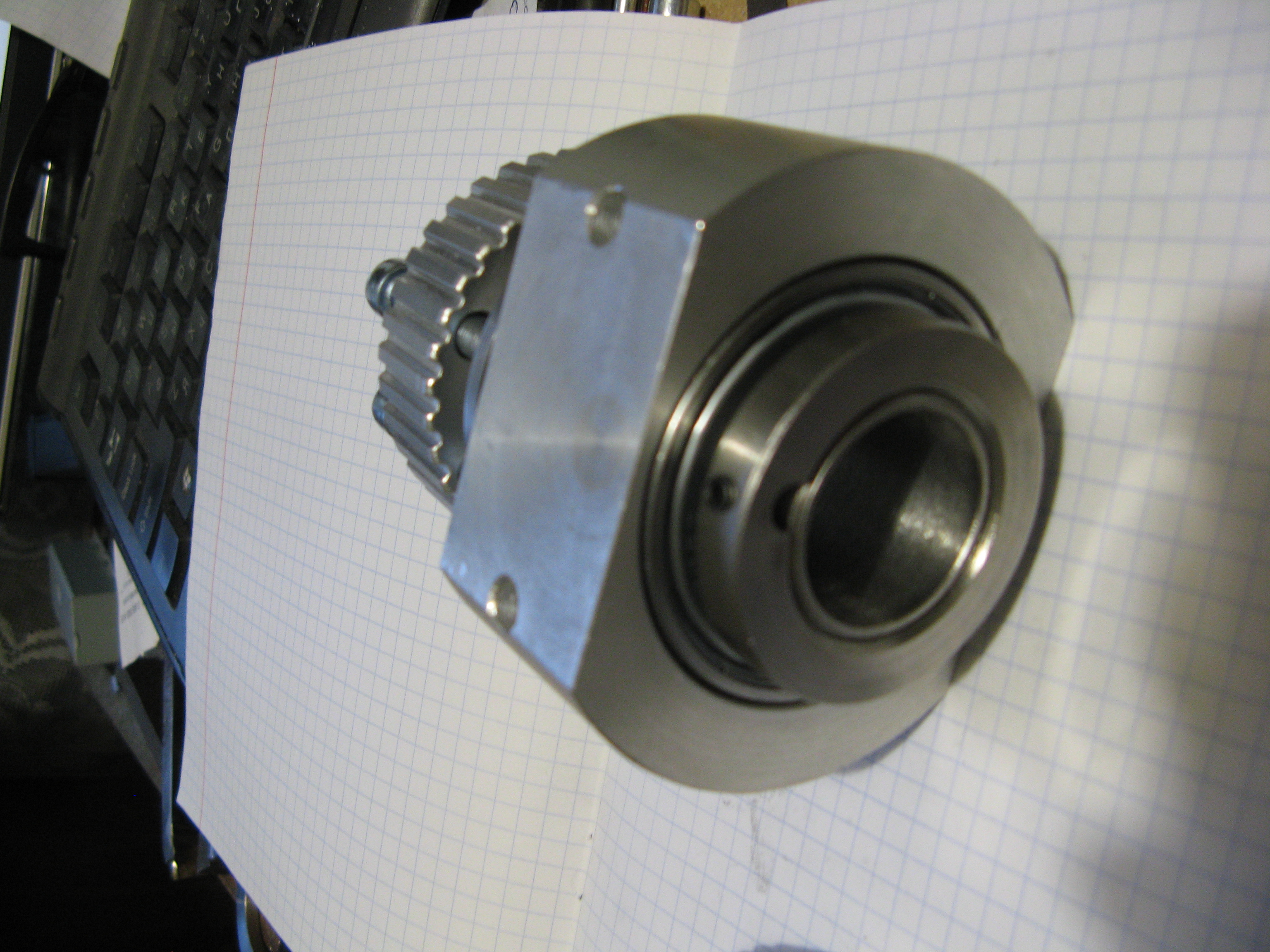

Вот вращающаяся обойма. Корпус, через него идет полый вал с толстым фланцем. На валу сидит шестерня и 2 опроника по бокам натянутые гайками. (9006 просмотров) <a class='original' href='./download/file.php?id=28377&mode=view' target=_blank>Загрузить оригинал (959.78 КБ)</a>

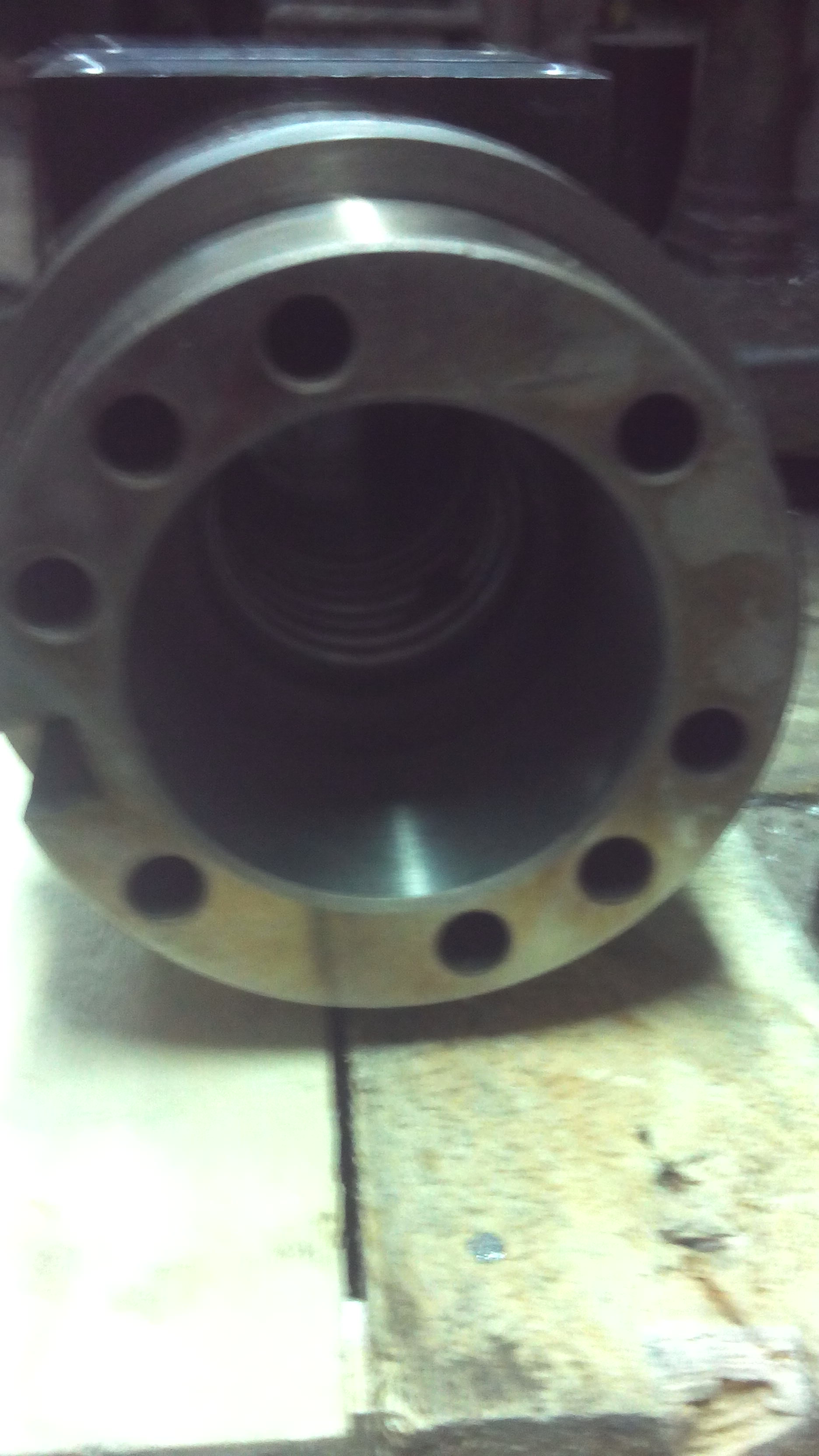

вид с торца (9006 просмотров) <a class='original' href='./download/file.php?id=28378&mode=view' target=_blank>Загрузить оригинал (828.52 КБ)</a>
вид с торца

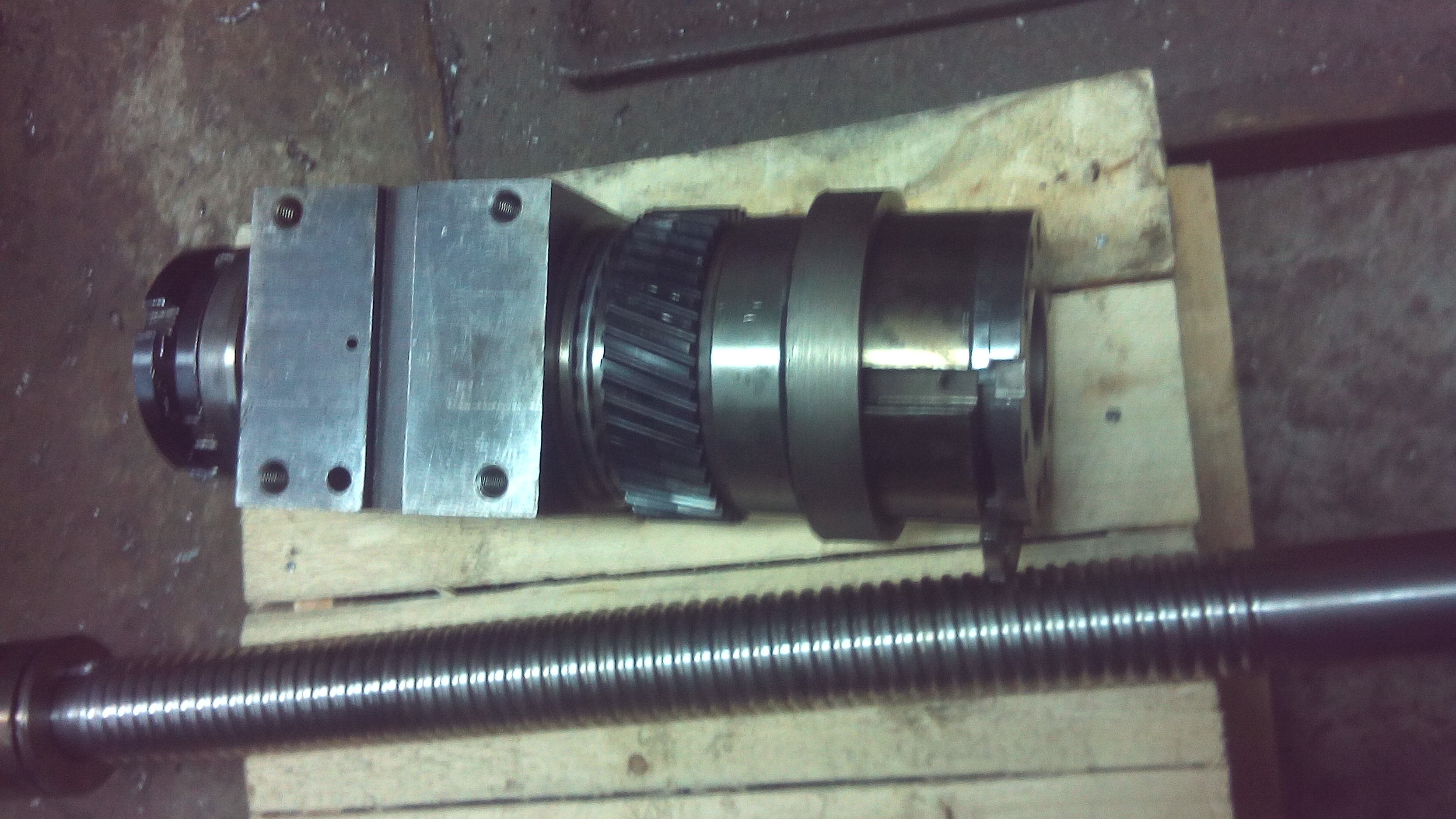

В вал с одной стороны вставляется 1-я гайка ШВП (9006 просмотров) <a class='original' href='./download/file.php?id=28379&mode=view' target=_blank>Загрузить оригинал (817.77 КБ)</a>
IMG_20140518_164235.jpg (9006 просмотров) <a class='original' href='./download/file.php?id=28380&mode=view' target=_blank>Загрузить оригинал (574.52 КБ)</a>
в первую вставляется вторая гайка ШВП. (9006 просмотров) <a class='original' href='./download/file.php?id=28381&mode=view' target=_blank>Загрузить оригинал (845.77 КБ)</a>
IMG_20140518_164321.jpg (9006 просмотров) <a class='original' href='./download/file.php?id=28382&mode=view' target=_blank>Загрузить оригинал (928.64 КБ)</a>

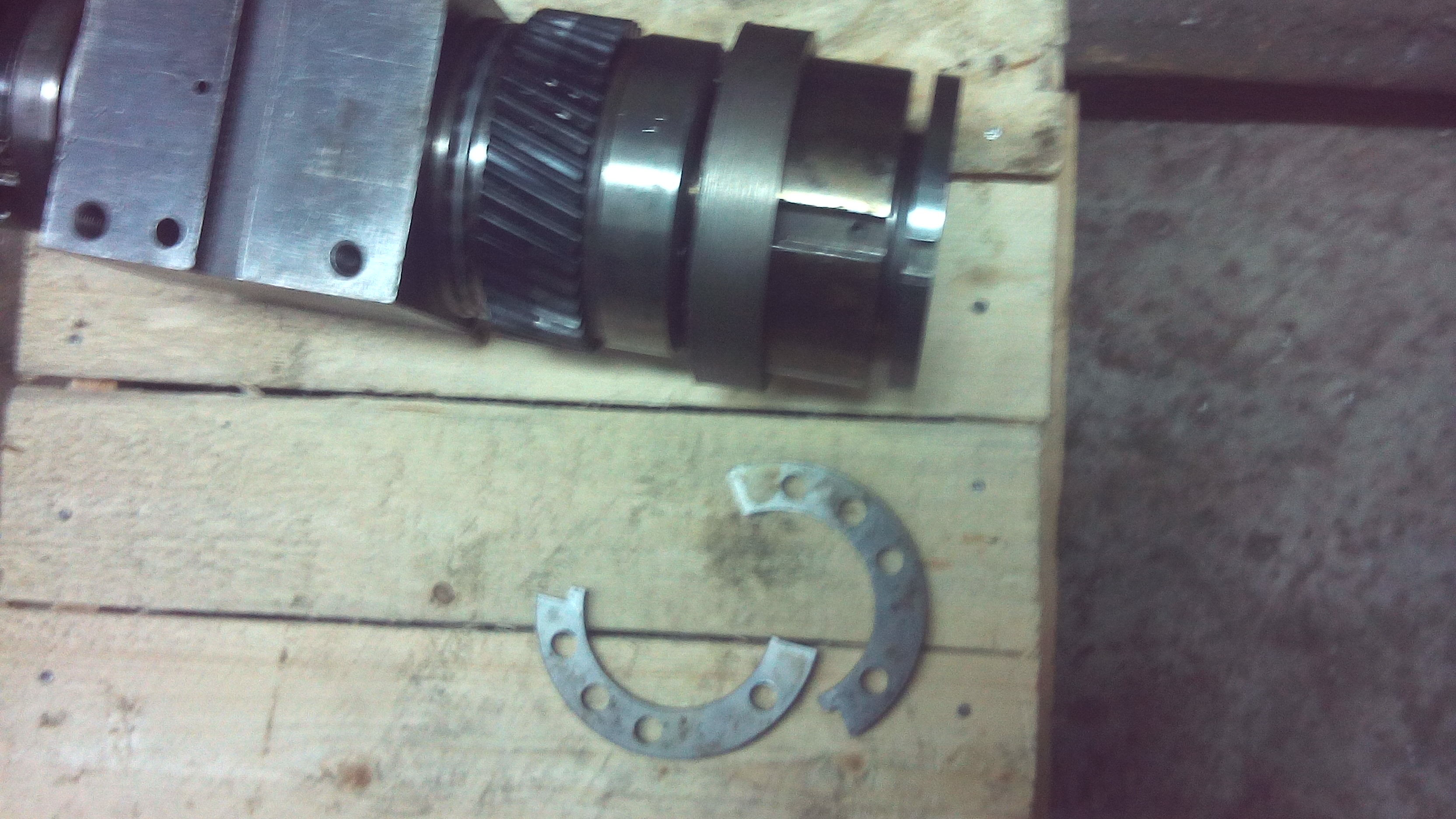

и натягивается полукольцами (9006 просмотров) <a class='original' href='./download/file.php?id=28383&mode=view' target=_blank>Загрузить оригинал (915.94 КБ)</a>

Dmaster, зачетно. в габарите 1605 такое увидеть бы)))
А что радиальных совсем нет?

Nick писал(а):А что радиальных совсем нет?
Про них забыл))) 2 игольчатых без внутреннего кольца.. кстати их подклинивало.. сегодня разобрали. сунули новые)

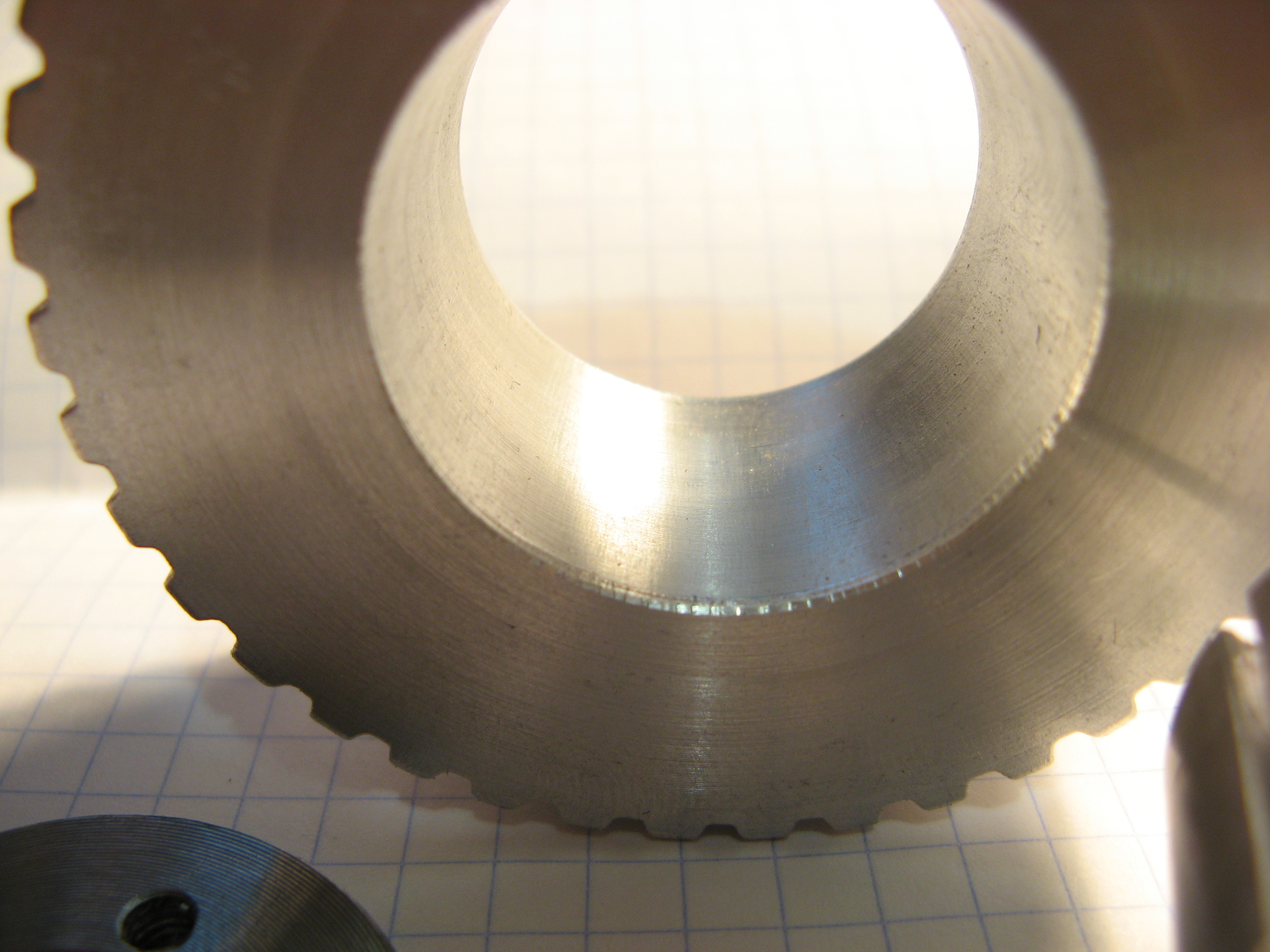

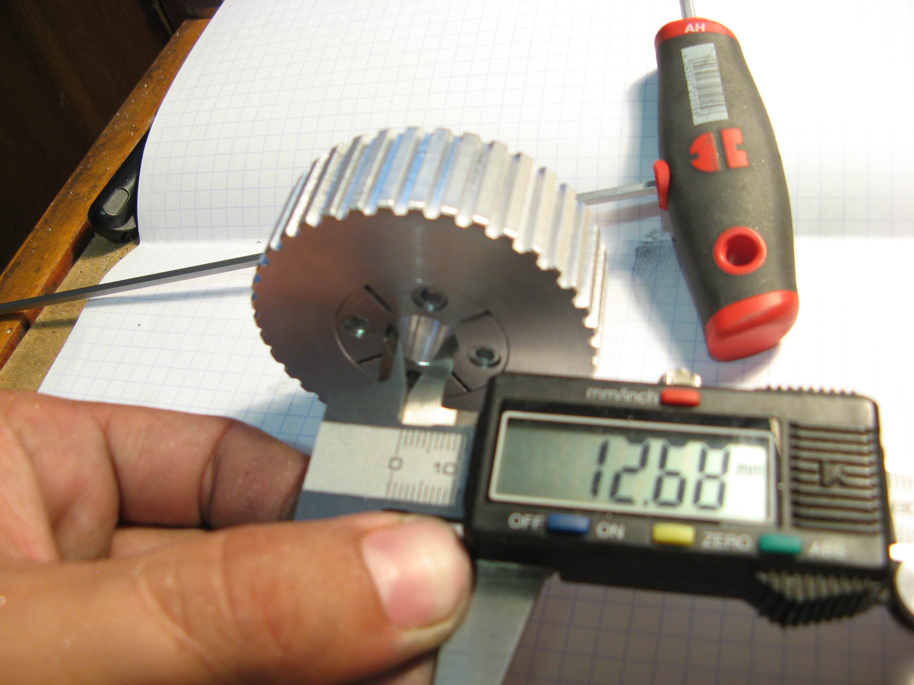

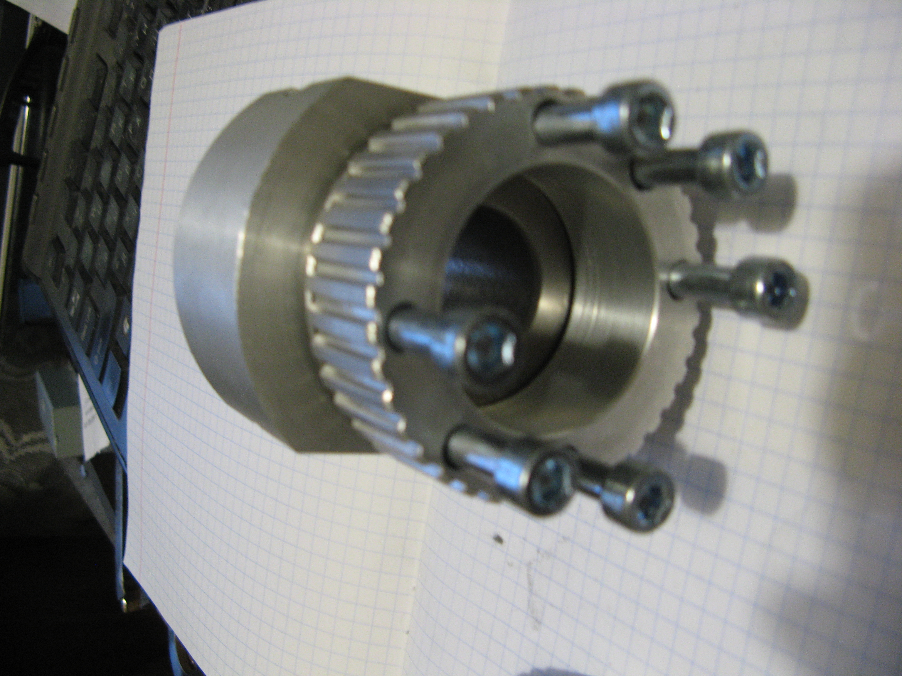

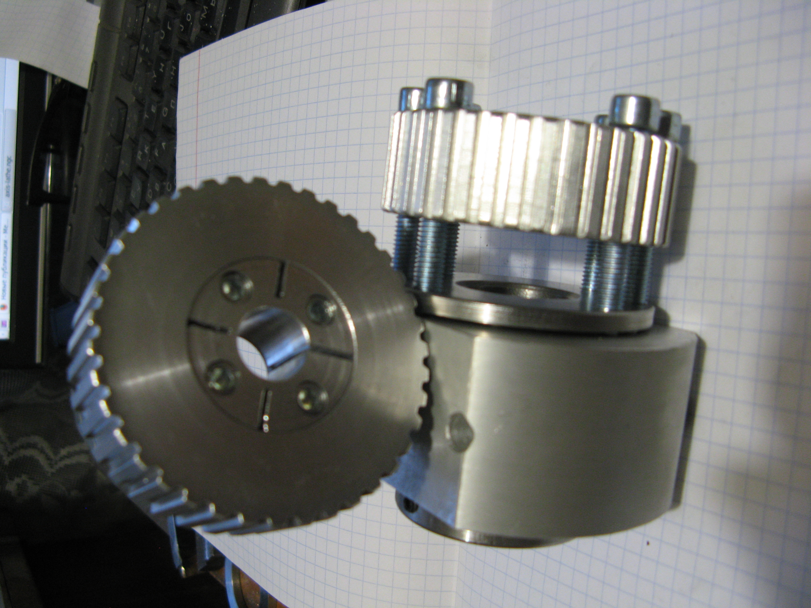

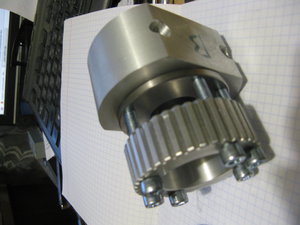

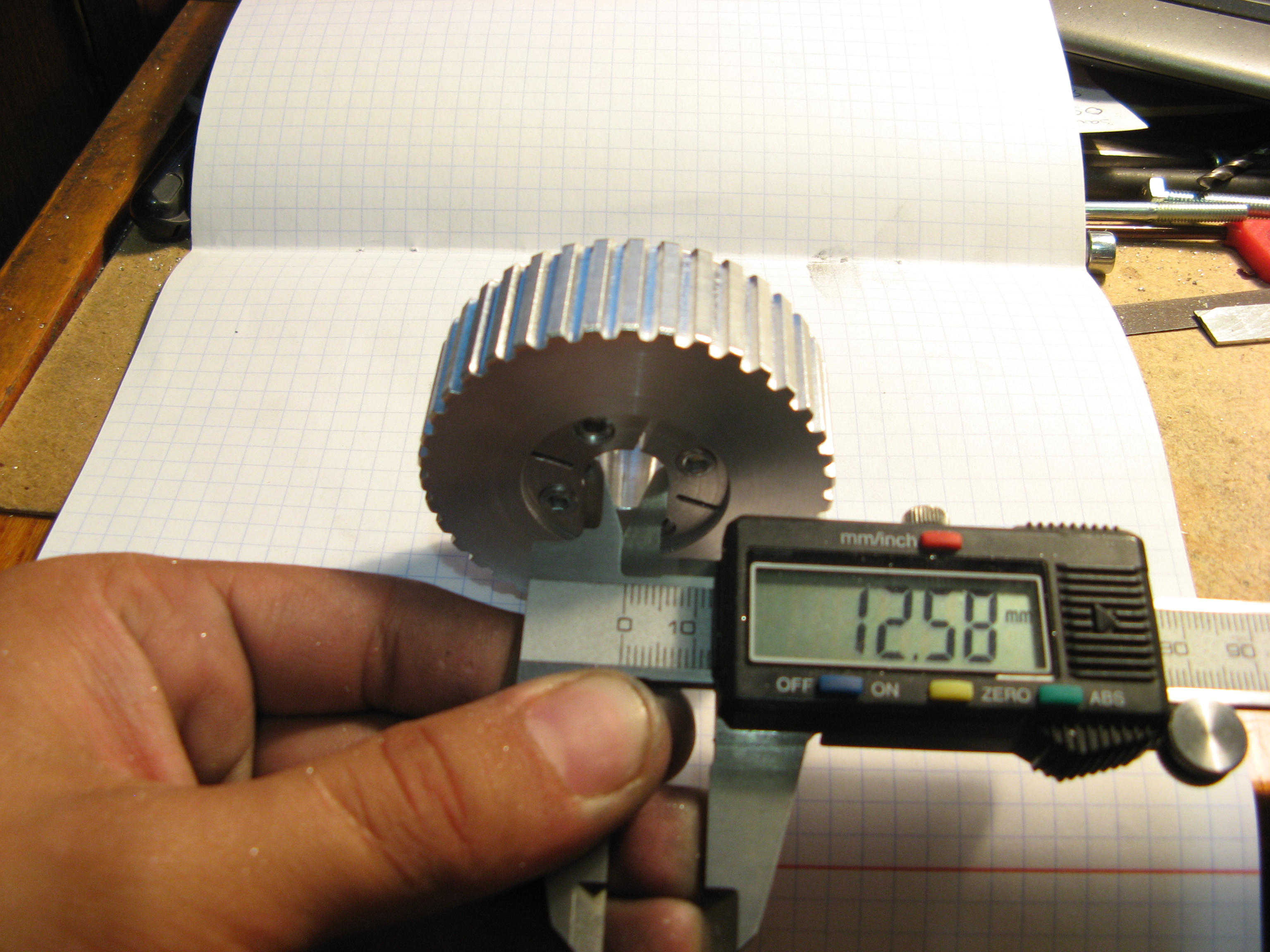

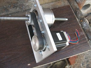

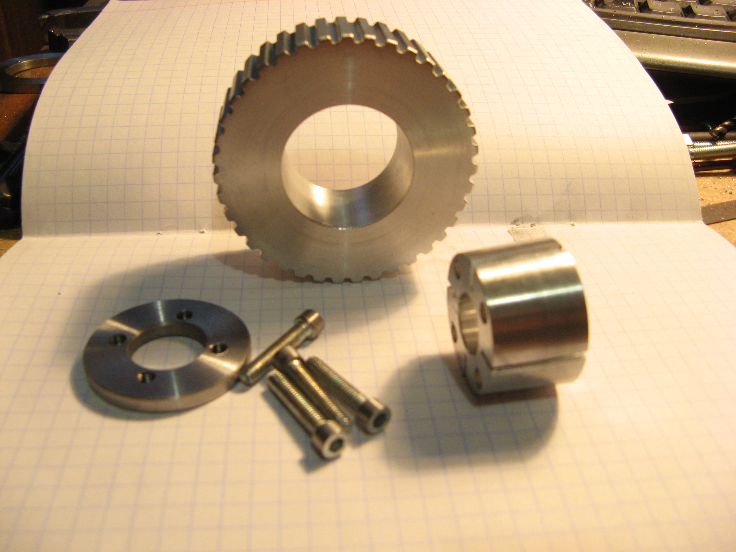

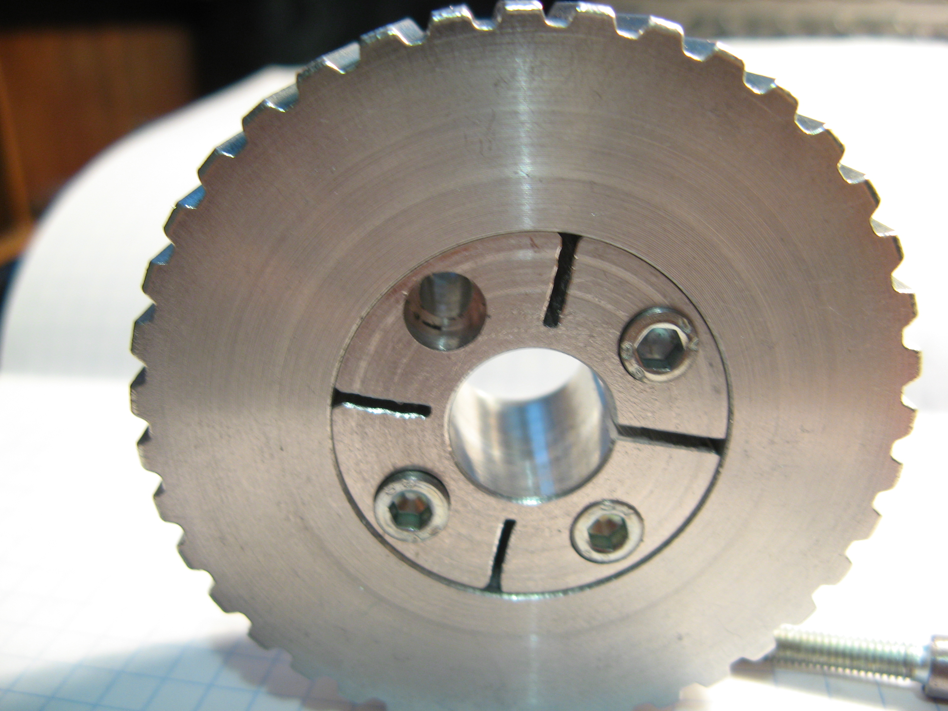

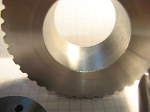

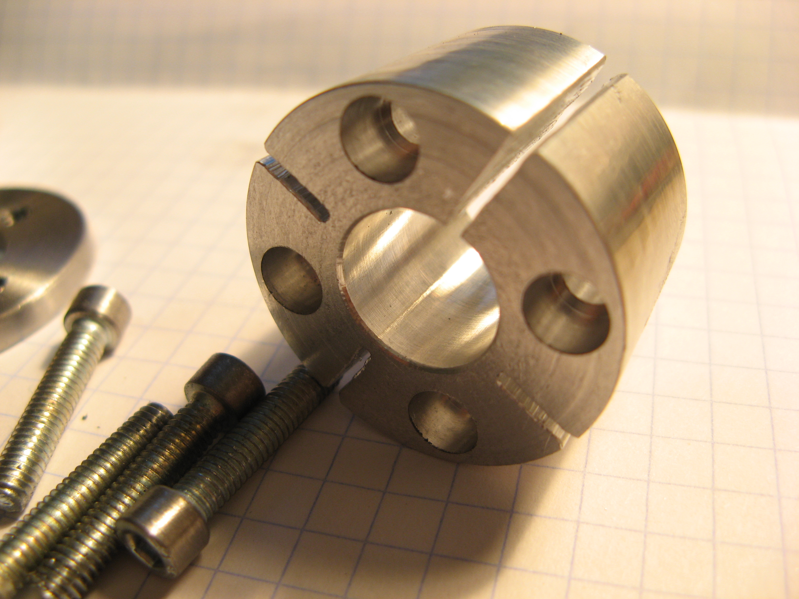

по просьбе трудящихся изваял крепление шкива к валу больше 10мм - пробовал на 12,7 и 15,9мм делать - все пучком.
расточил под конус шкив, в него вставил ответную коническую деталь с отверстием по центру. потом эту деталь разрезал по типу цанги и просверлил отверстия под 4 винта М4, которыми цангу подтягиваю к стальному кольцу... думаю понятно изложил принцип, фотки прилагаю

mhael, торопышка я - набираю быстрее чем фотки грузятся. забыл написать что не нашел длинных винтов - пришлось делать цековку под винт с шестигранником

aegis, как по фото видно, сквозной разрез только один, а не в шахматном порядке?
Примерно сколько град. конус?
aegis
Сообщения: 3115
Репутация: 1810
Настоящее имя: Михайло
Re: Вращающаяся гайка для ЧПУ
Сообщение aegis »
arti, разрез 1, остальные просто надпилы. по большому счету этого вполне достаточно - диапазон зажима не такой большой как у цанги er...
угол сильно лень считать - делал конусность 1к20

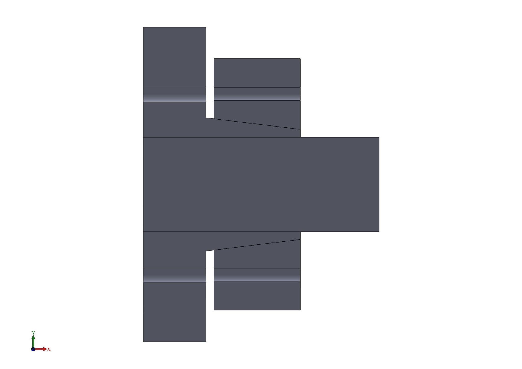

Делал подобную посадку. Только вал диаметром 60мм. конус 7 градусов и без разрезов и пазов. Стягивают это дело 6 винтов М10. Передает усилия в 200 лошадок.
Пример.
Но здесь критичный зазор по валу, не больше 0.02мм

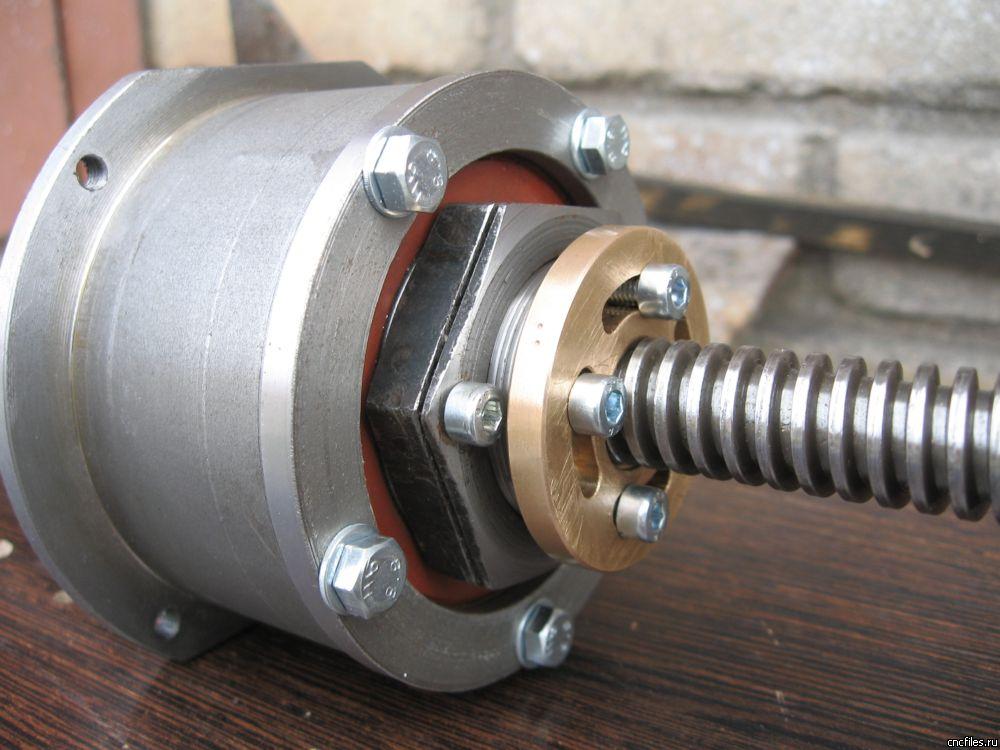

Хочу влезть в эту тему и дать ссылку на то, с чего всё начиналось. Думаю, что Миша будет не против, раз всё-равно ссылается на меня в своём первом посте:
aegis писал(а):По мотивам темы Карпухи сделал и свою версию гайки.
Вот тут можно посмотреть про мою версию вращающейся гайки подробно, которые хорошо себя показали и хорошо работают на моём станке.

Карпуха, рад видеть здесь :) я старался уйти от габаритных деталей, да и конструкция у меня попроще вышла, ИМХО
