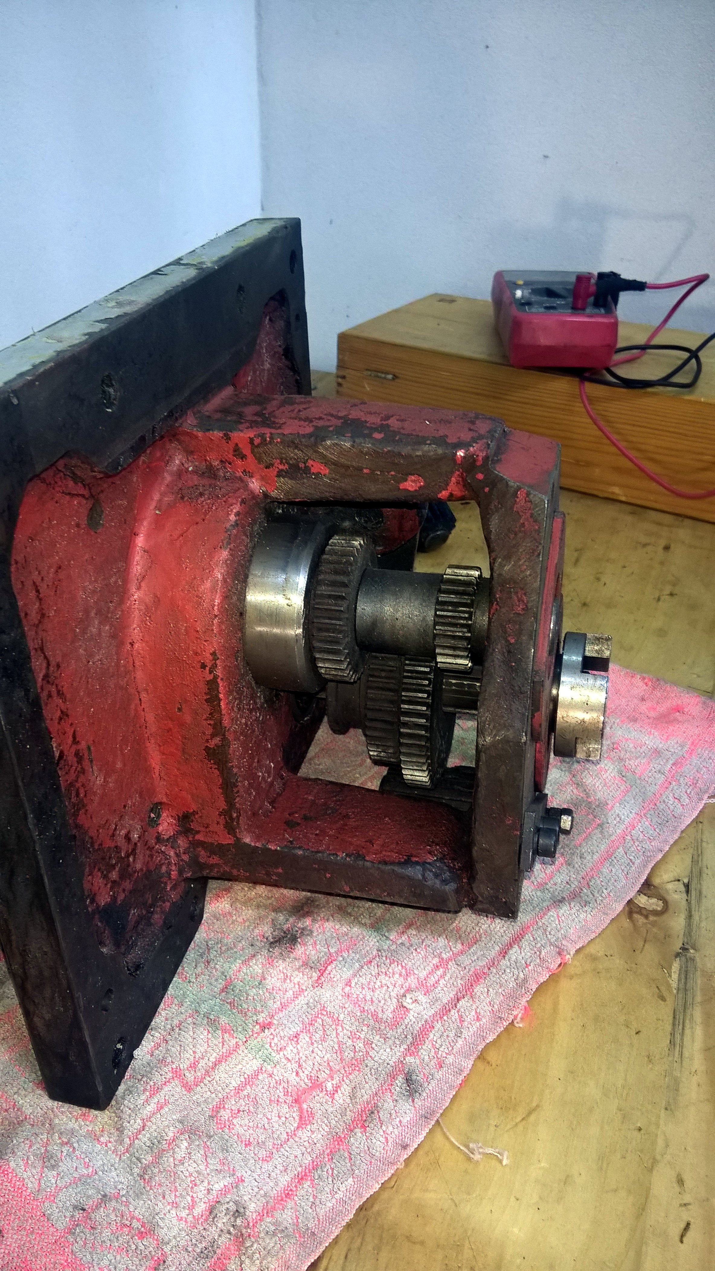

Frezchik
Сообщения: 34
Зарегистрирован: 24 мар 2019, 12:54
Re: Фрезерный 6Б75В
Сообщение Frezchik »
straus писал(а):Добрый день, да, ещё актуально, спасибо
Только это не коробка скоростей, это узел установки шпиндельного мотора.
Извиняюсь за поздний ответ)) возникли некоторые проблемы з Компом.. никак небыло возможности войти на форум: :thinking: вот фото как и обещал. Кстати на днях буду перебирать, читить красить этот узел! эсли что надо будет свиснете)) :D

Frezchik
Сообщения: 34
Re: Фрезерный 6Б75В
Приветствую друзья! уково то найдется фото малых трансформаторов в шкафу? особенно интересует тот транс что идёт на торможение двигателя! заране благодарствую :)
